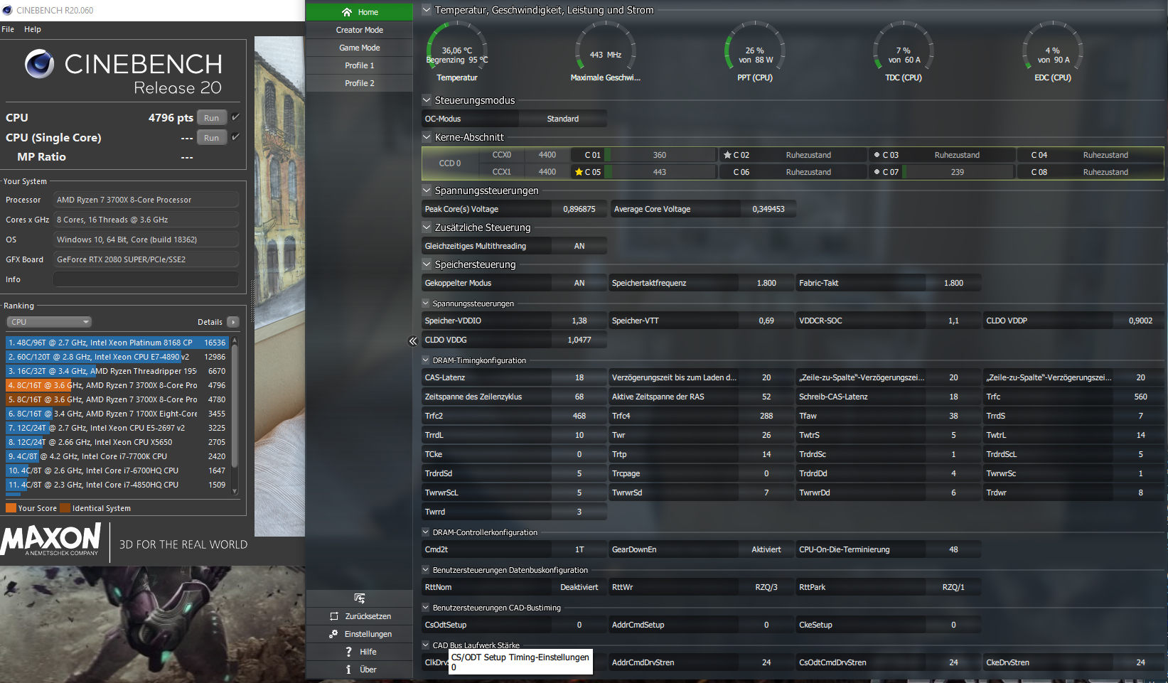

steppi schrieb:
3733Mhz CL16 1,4V scharfe Timings + runter auf tRFC542 System läuft.
Cinebench-Run hat sich auch nochmal gebessert.
Irgendwas stimmt da trotzdem nicht, sind bei mir etliche Punkte mehr trotz deutlich schlechteren (Sub-)Timings und auch noch mit AFR Chips. Sollte nicht gerade CB20 mit mehr Takt und guten Timings bessere Ergebnisse liefern? Boostet deine CPU nicht ordentlich?
Nehmt doch bitte nicht wieder cinebench für Vergleiche beim Speicher. Der ist für das Ergebnis so ziemlich egal, dafür hat man selbst auf einem normalen Alltagsrechner nach meiner Erfahrung schnell 50 Punkte Schwankung drin.
Reaktionen: sifusanders und ZeroCoolRiddler
Ok, bin nun wirklich nicht der OC-Profi wie Du (positiv gemeint!!), hatte mich eben nur über die meiner Meinung nach nicht unerhebliche Punktedifferenz gewundert.
