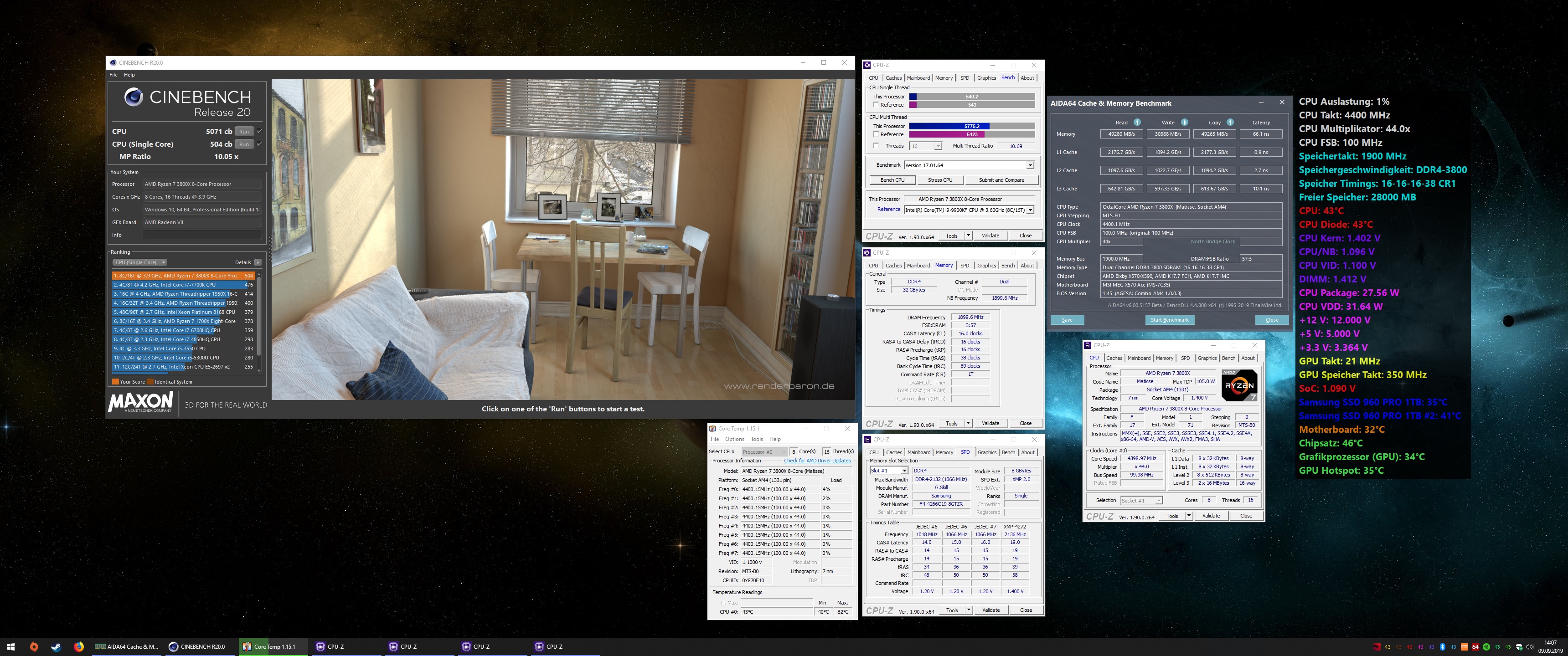

Schade, dann ist es wohl etwas anderes. Die all core Performance ist auf jeden Fall zu gering.

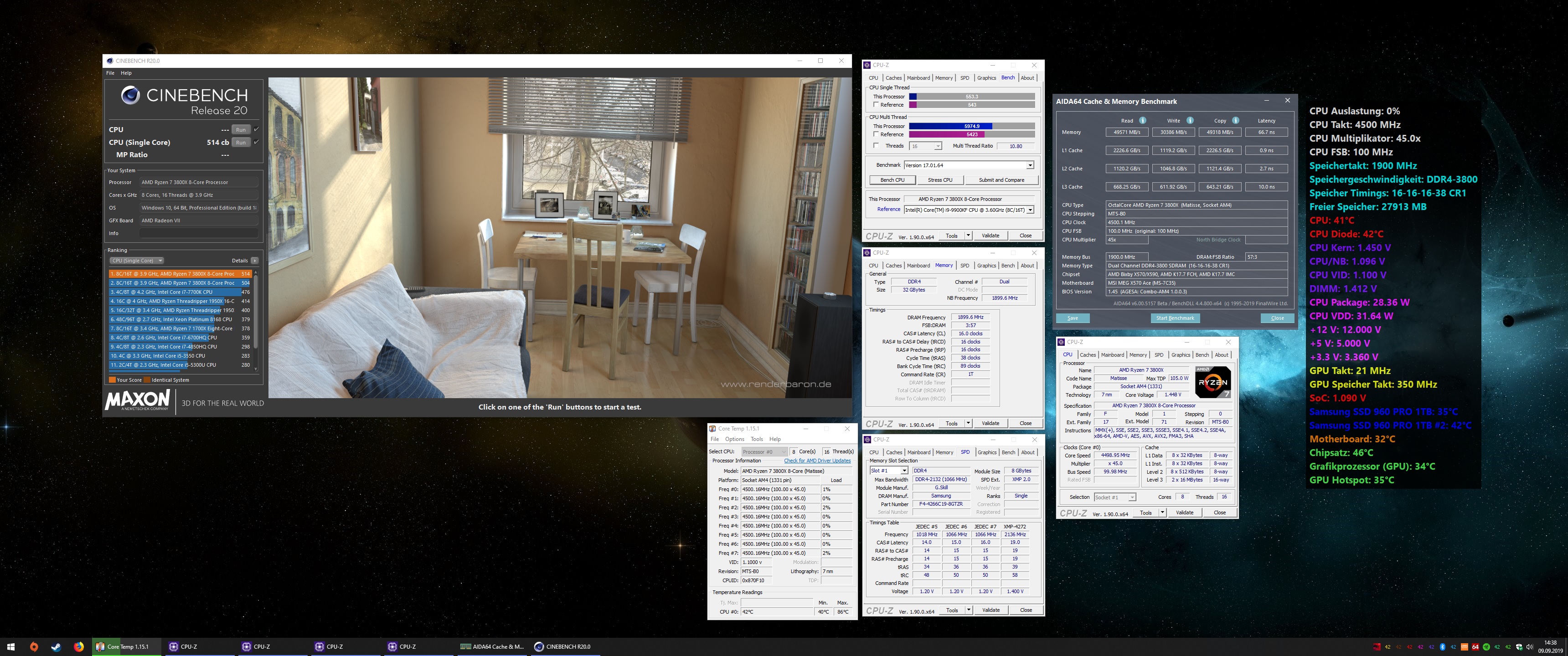

keine Ahnung aber solange die Taktraten nicht gescheit unter richtiger Last getestet wurden sind solche Werte für mich persöhnlich nichts wert. Haste wenigstens mal 20 min Prime probiert? und bitte nicht die 26.6 oder älter, die sind noch ohne avx :D Battlefield 5 eignet sich mit niedrigen gpu settings auch gut

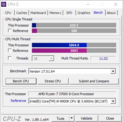

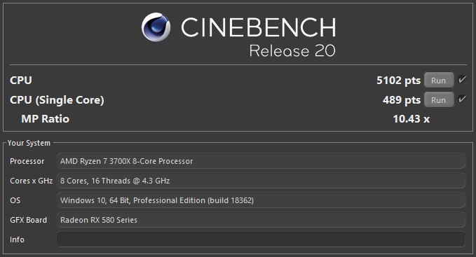

Vor allem, da die Leistung nicht ankommt. Schau mal, hier sind die Werte von meinem 3700X mit lediglich 4,3 GHz (keineswegs geschönt, das ist mit neuem Chipsatztreiber, also -2%, und auch ohne Echtzeit-Priorität):
Irgendwas läuft bei dir nicht richtig, sobald wirklich Volllast anliegt. Der RAM-Benchmark deutet ja auch ein Problem an. Vielleicht ist es diese Software, die du da genannt hast, Cinebench liest den Takt nämlich normalerweise richtig aus.

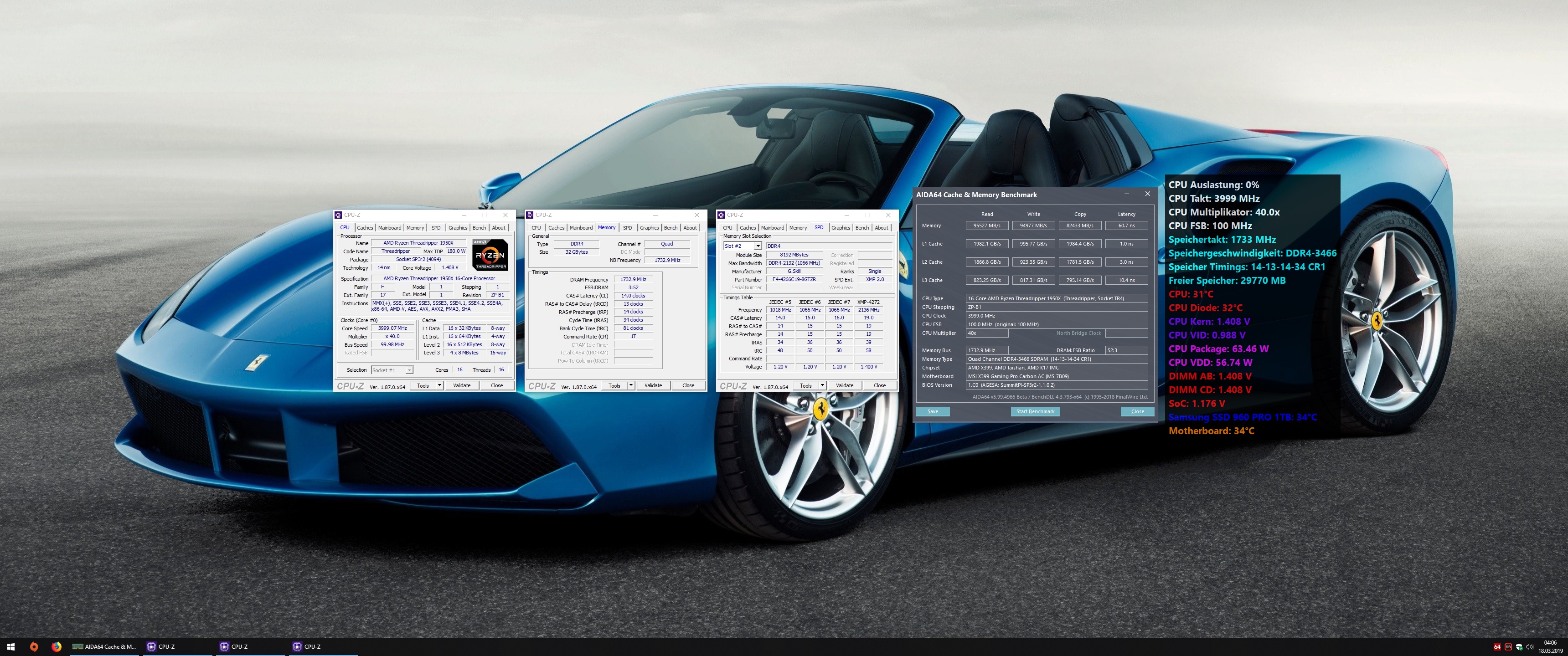

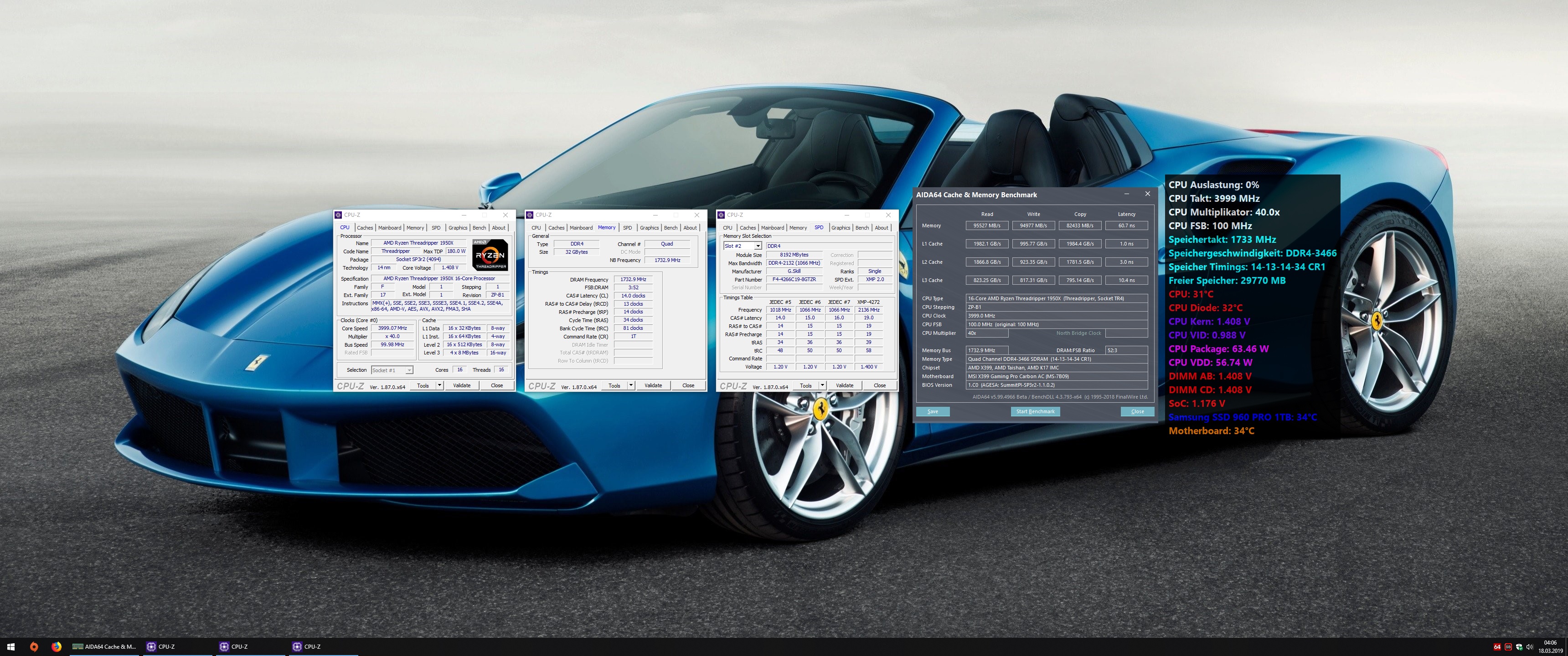

aber hier die ram bench von mein 2 jahren alten 1950x
und da sieht mein neuer ryzen 3800x sys sehr alt aus dagegen, natürlich nur wegen den dual channel betrieb :D
