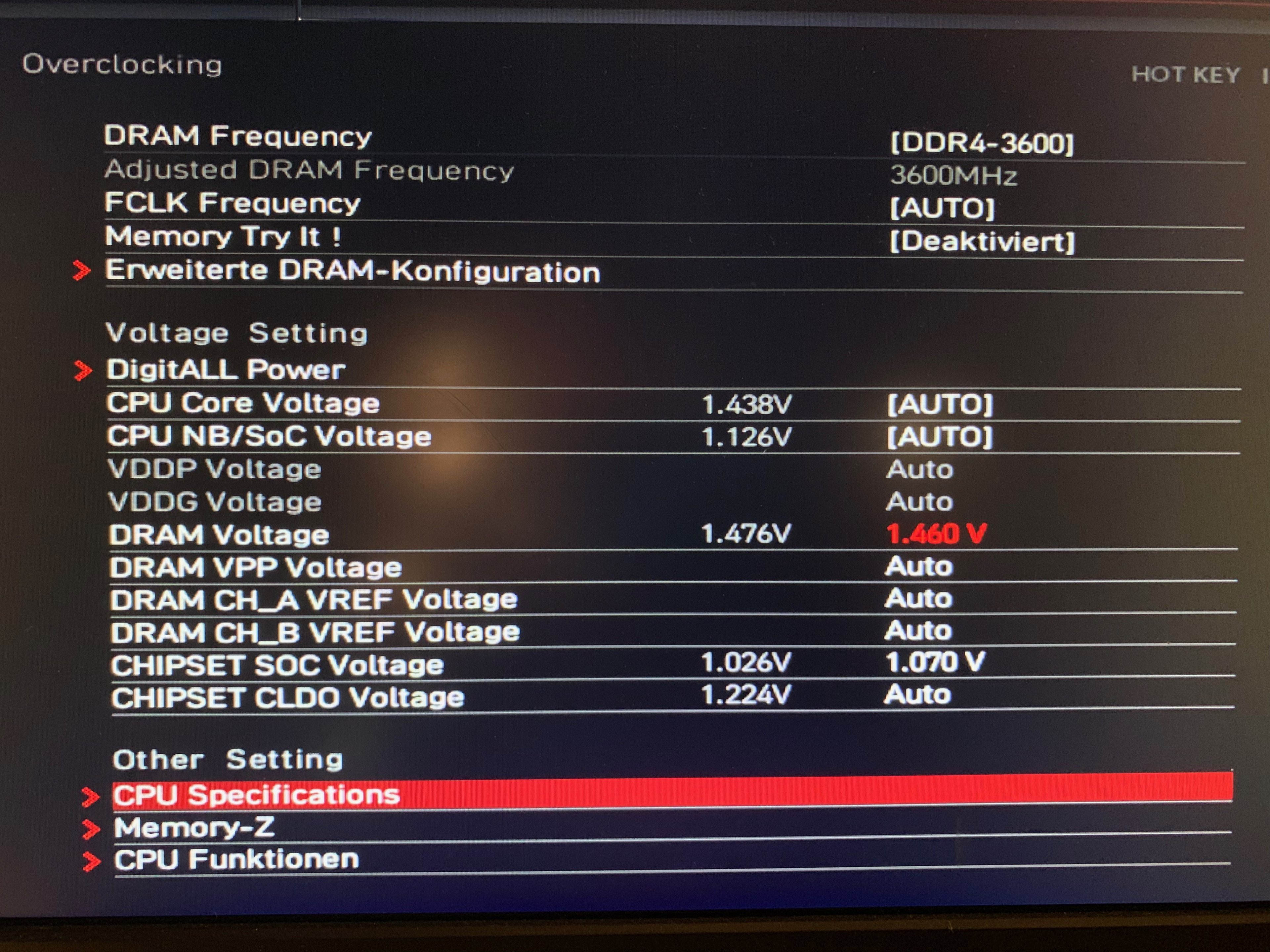

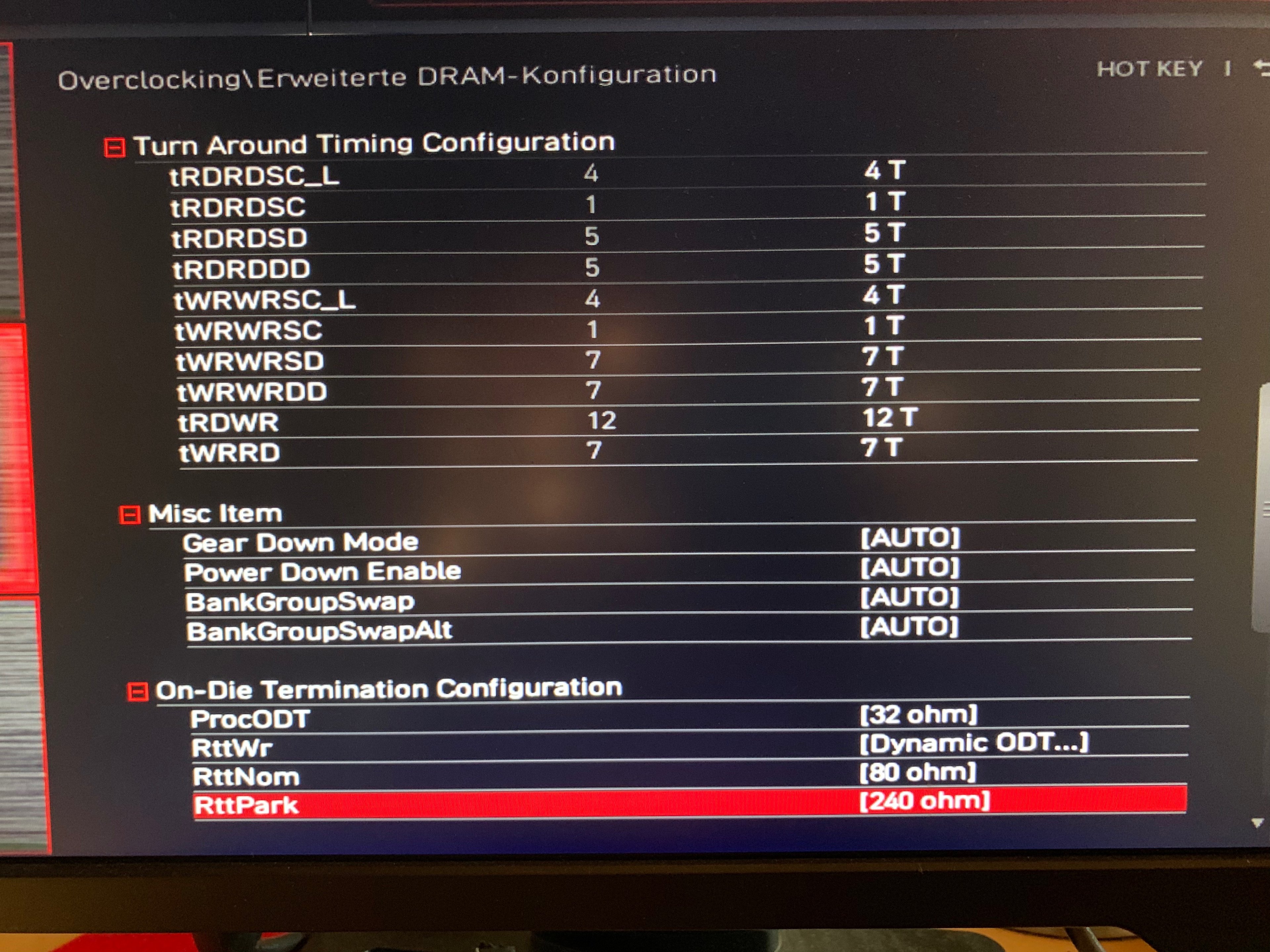

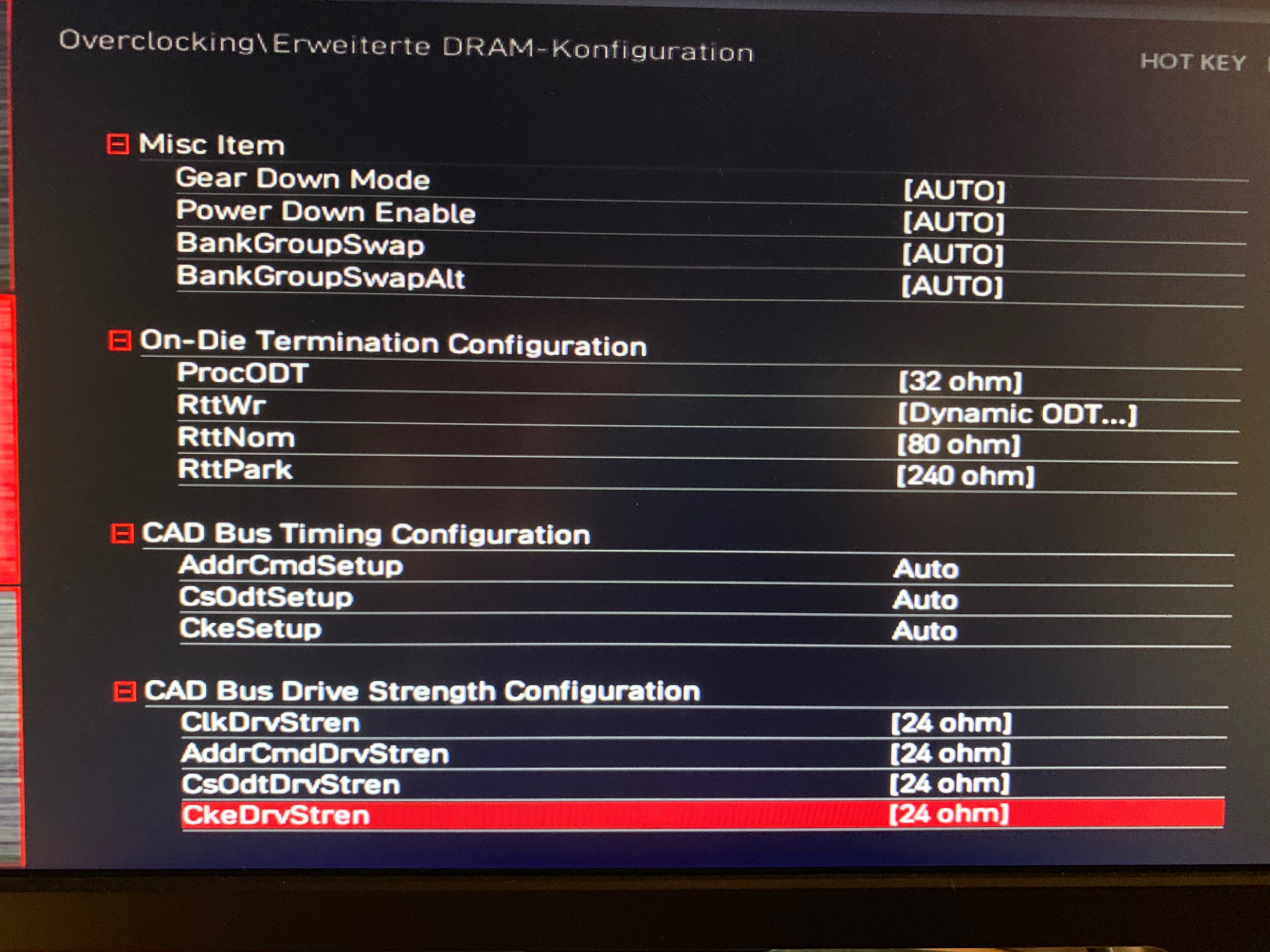

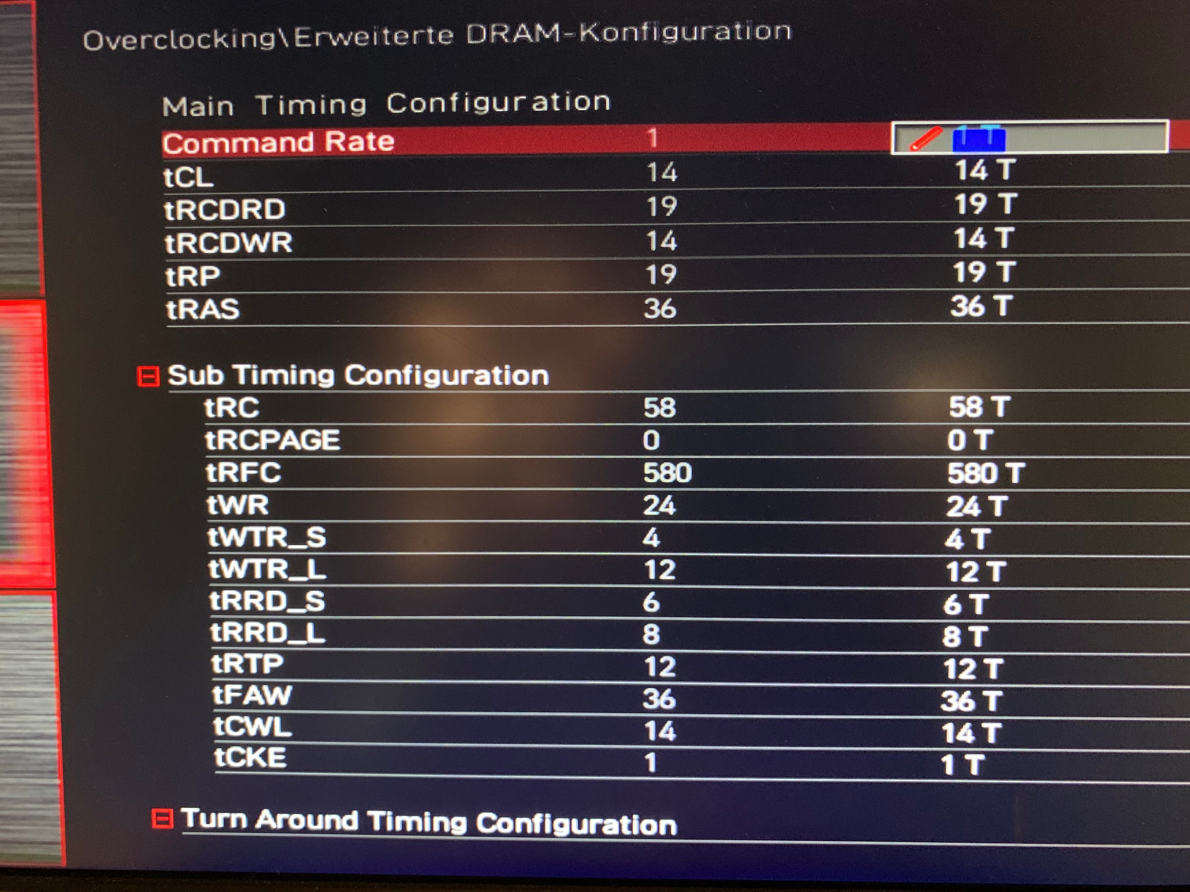

habe mich mal an OC versucht, bin aber eher neuling . Ich habe die 2x16 Ballistix und habe die sanfte Einstellung für 3600hz von Zero genommen. Der 1 stündige Stabilitätstest lief ohne Probleme. Mein Problem ist aber immer , wenn ich den PC vom Strom nehme, wenn er aus ist, dann am nächsten Tag bootet er nicht. Obwohl ich OC vorgestern gemacht habe und gestern war alles gut.
Vielleicht könnte mal jemand über meine settings schauen und mir Tipps geben. Nach mehrmaligen versuchen dann und einen Ram Riegel rausnehmen und dann den zweiten wieder rein geht alles. Sonst vorher bootet er nicht und EZ debugging Lampe leuchtet rot.

EDIT: Habe jetzt nochmal AIDA laufen lassen und er hat bei Minute 37 "Hardwarefehler detected" angezeigt . Habe die Dramm voltage auf 1.48 mal gemacht. Vorher bei 1.46 und SOC voltage "AUTO" lief der Stabilitätstest eine Stunde einwandfrei
