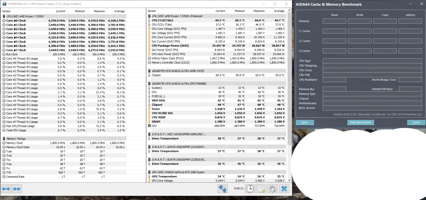

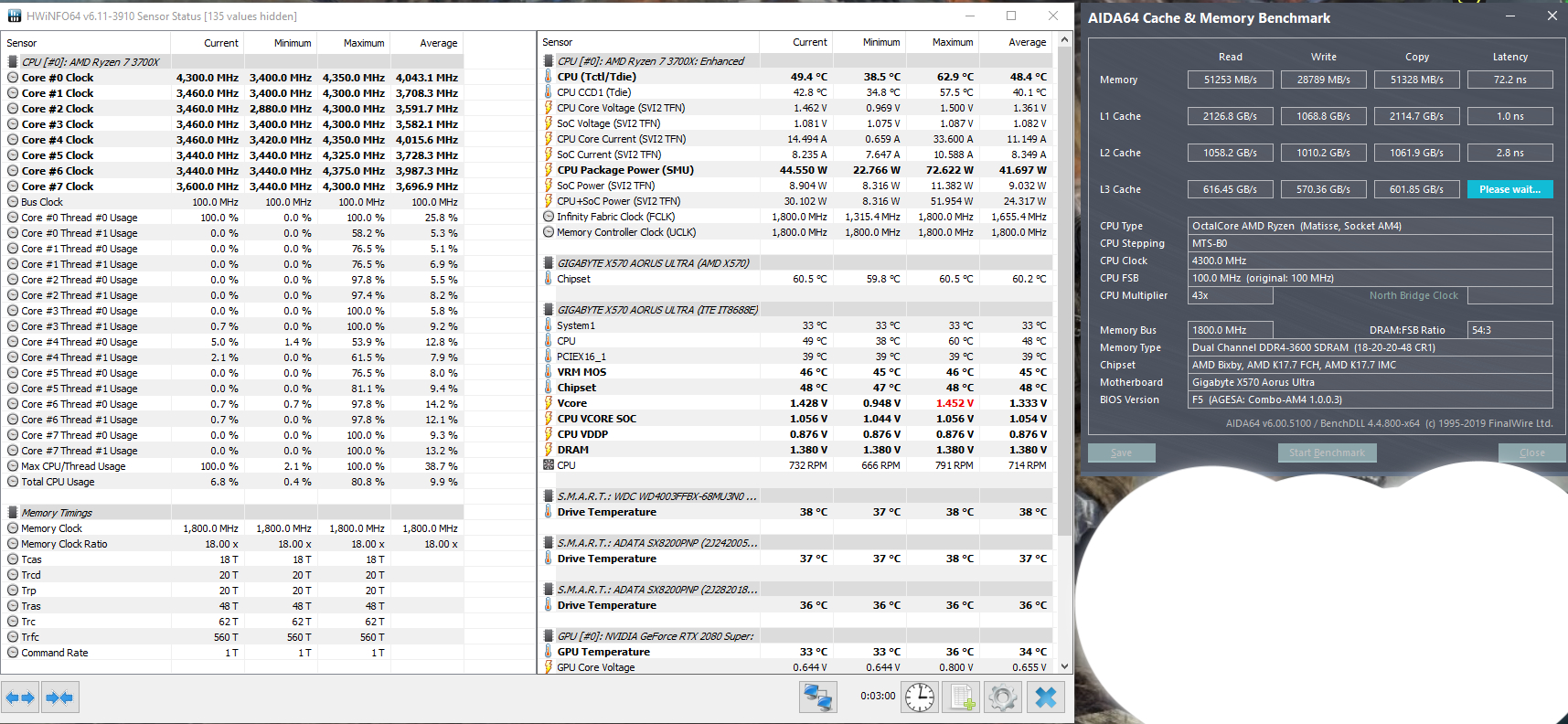

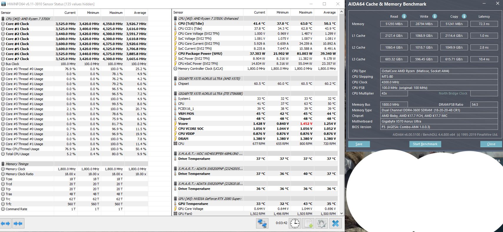

Dass er einige Werte nicht richtig restored? Gut möglich, bzw. ja, offensichtlich funktioniert die korrekte Wiederherstellung der Settings nicht. Könnte ja vielleicht auch jemand anders mal testen. Geht ganz schnell: Energiesparmodus an, wieder aufwecken, Aida laufen lassen.
Da es aber eben kein Anzeigebug ist, sondern tatsächlich den Takt runtersetzt, verringert der Energiesparmodus damit je nach RAM-Takt die Performance. Könnte man also mal fixen.
Ist bei mir auch vorhanden der Bug, nach dem Aufwecken FCLK-Anzeige. Kein Leistungsverlustverlust (zumindest beim AIDA Test), da bei Last wieder beide Takte synchron sind.
@Celticon Das verwundert nicht, da bei 1800 MHz auch "auto" den richtigen Wert einstellt. Müsste jemand mit 1900 gegen testen bitte :)

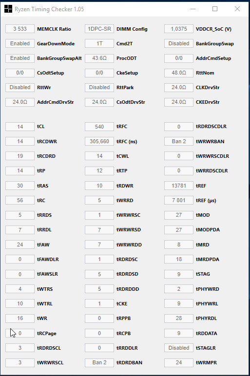

Seit dem neuesten BIOS Update bekomme ich leider in Spielen wieder ein Crash2Desktop.
Kann mir vielleicht jemand sagen, welche Werte ich noch anpassen könnte?
Takt ist bei 3533@1,46V @ Ryzen7-2700X
RAM / Board
Danke im Voraus.
