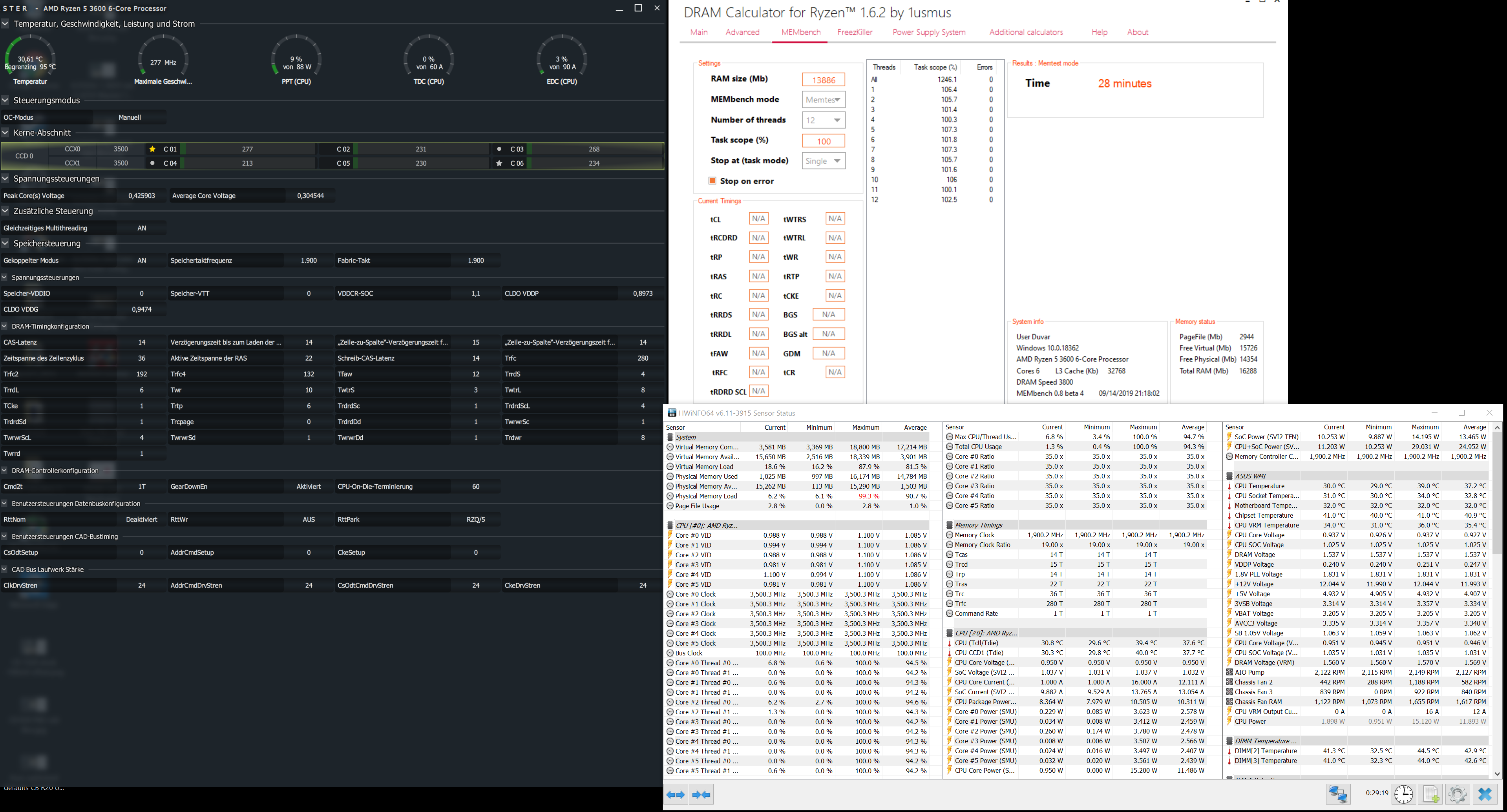

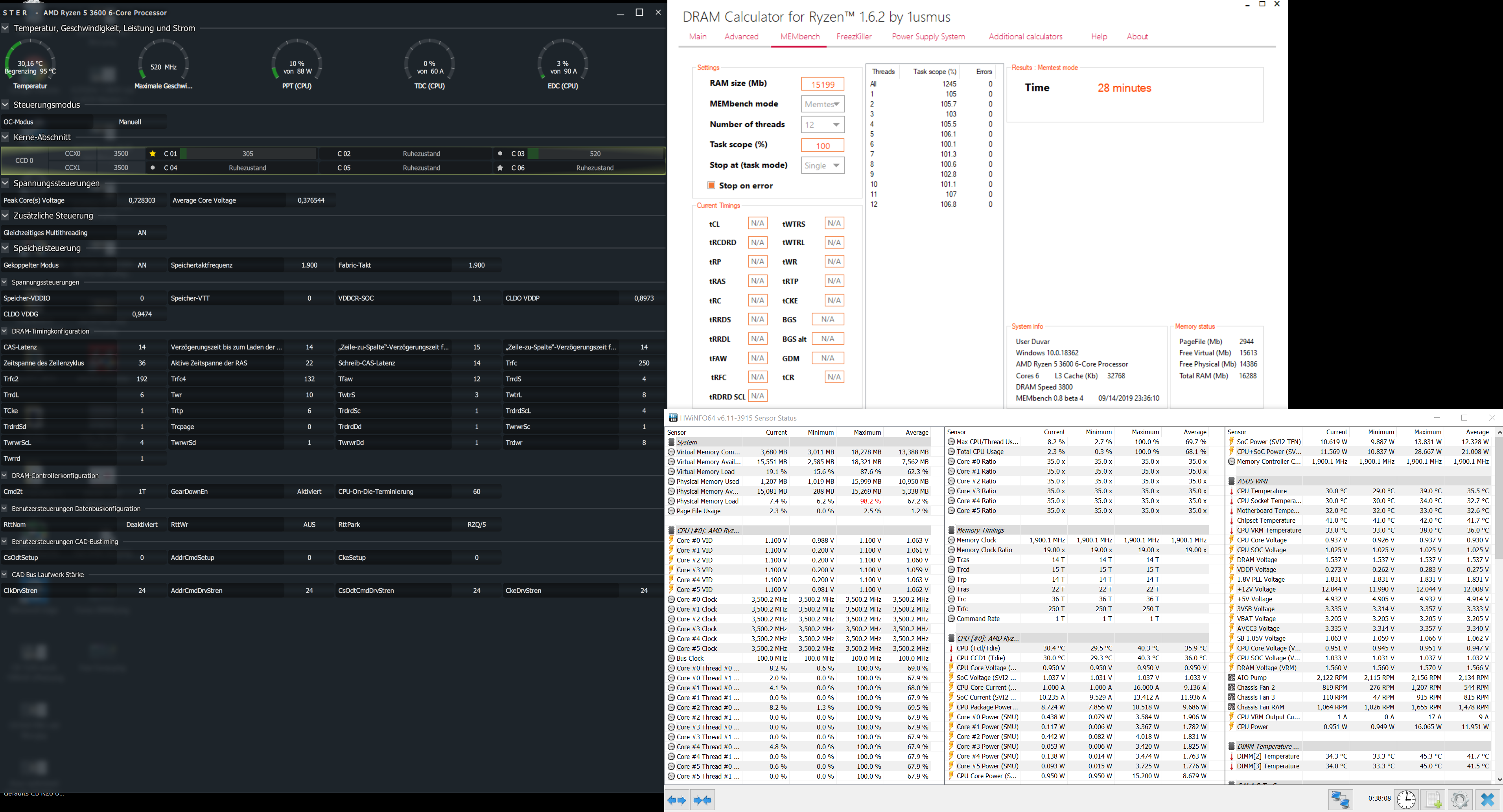

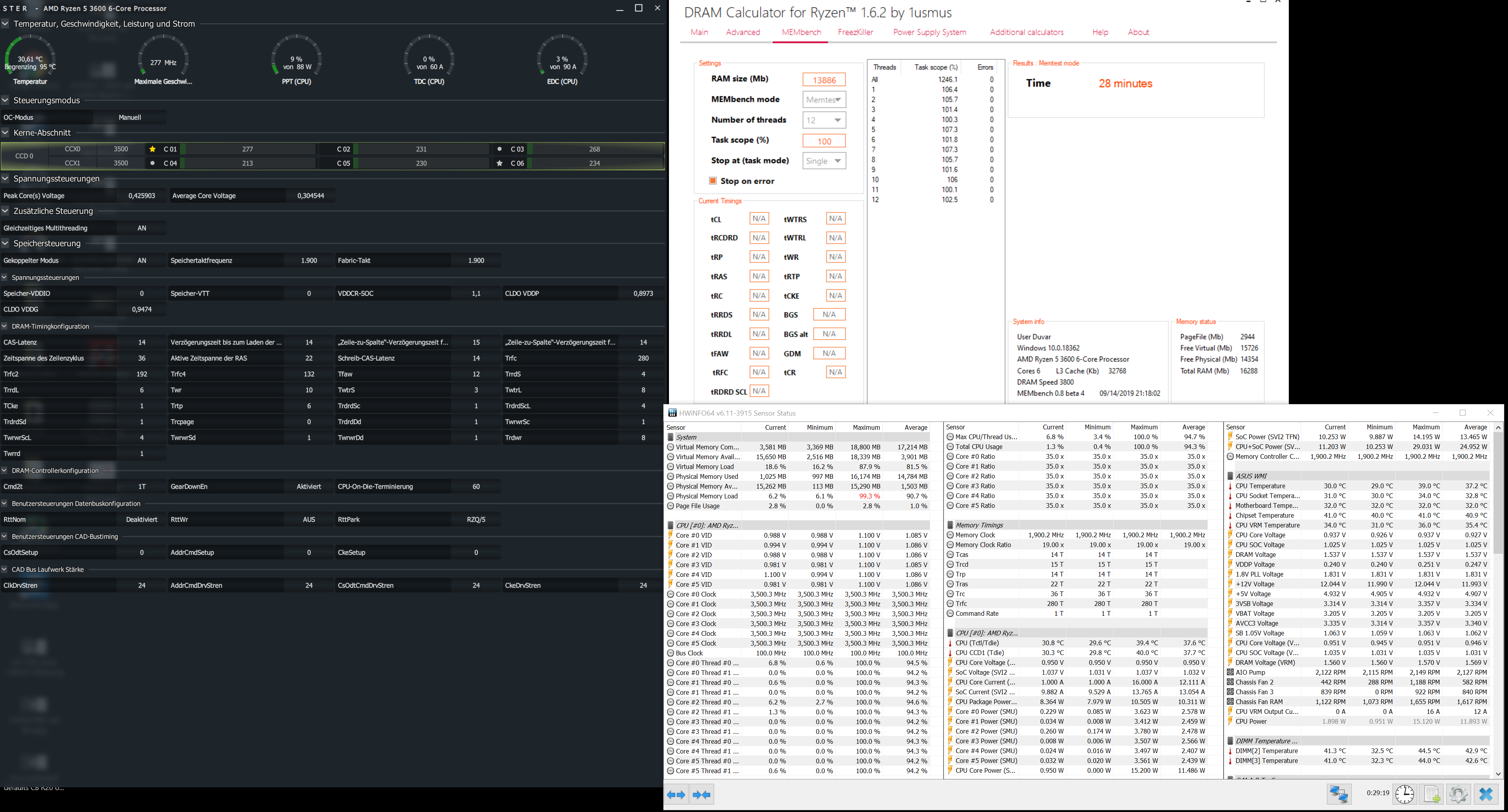

Hab mal einen schnellen RAM Test gemacht mit dem neuen BIOS.
Mal sehen ob ich TRFC und SCL Werte noch etwas schärfer bekomme, oder hat jemand noch nen anderen Tipp?
Die Spannung kann ich mit diesen Timings nicht weiter runter stellen, der will dafür die 1.537V schon sehen, 10mV weniger instabil.

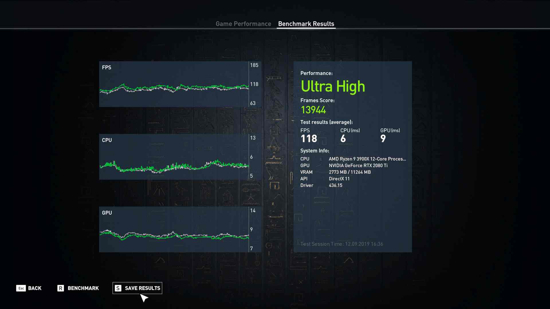

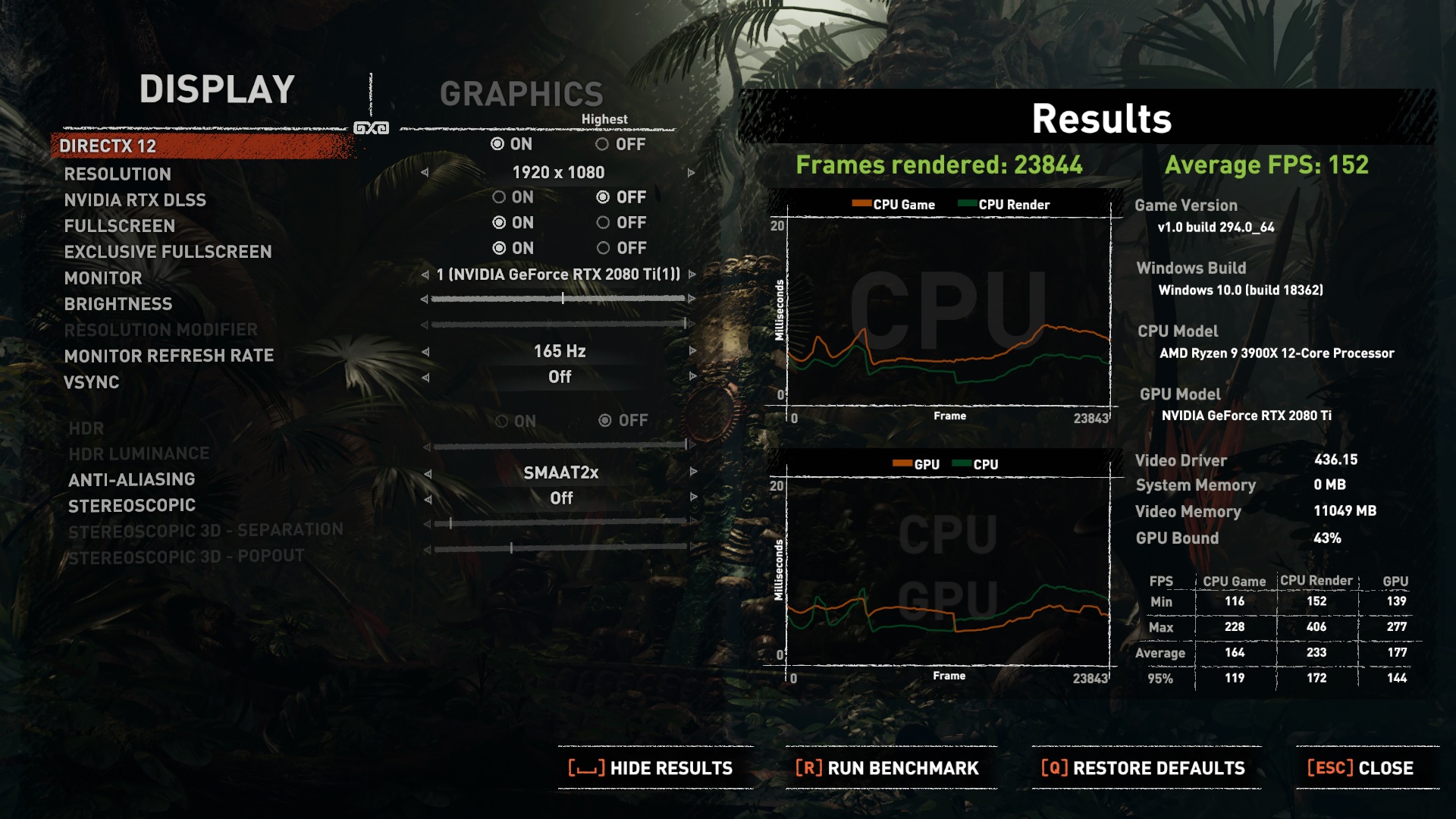

nospherato schrieb:
Mehr als die pack ich heute nicht mehr, Rest sollte morgen klappen.
(Bei Rott ist rechts bei den Details alles aktiviert, ka was default ist, da er das nie ändert)
AC:Origins - Ultra High Preset
1080p
1440p

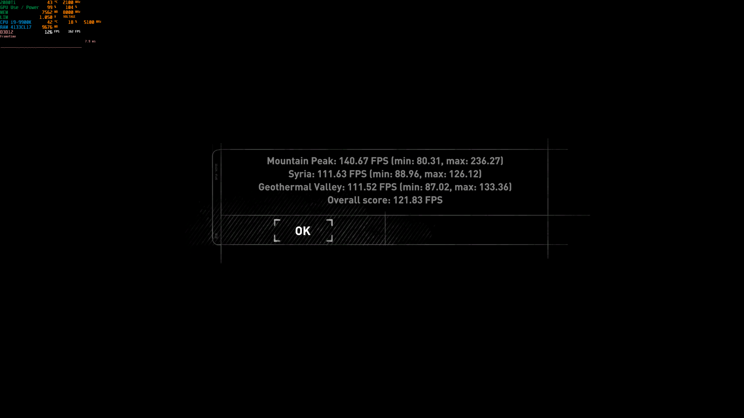

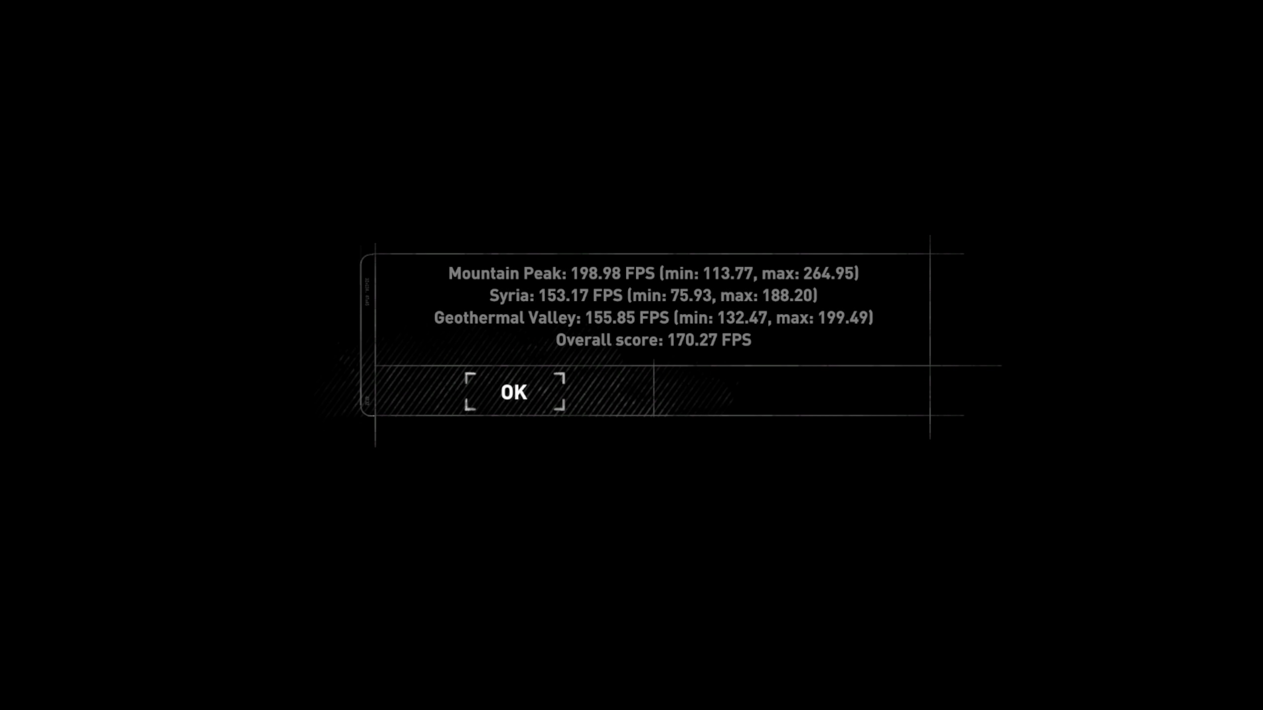

ROTTR - DX12 - Excl. Fullscreen - AA SSAA 2x - Very High Preset
1080p
1440p

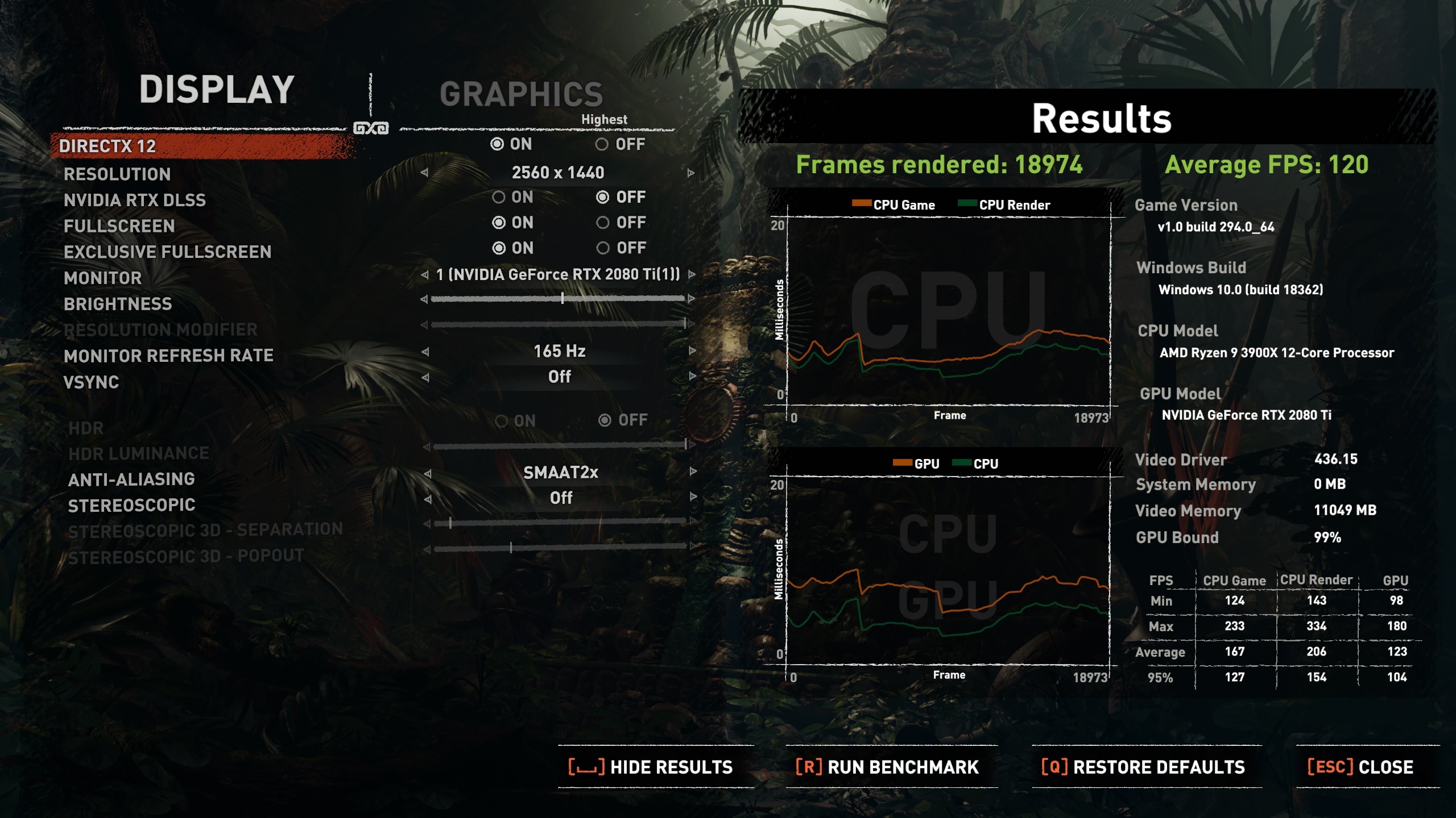

SOTTR - DX12 - Excl. Fullscreen - AA SMAAT2x - Highest Preset
1080p
1440p

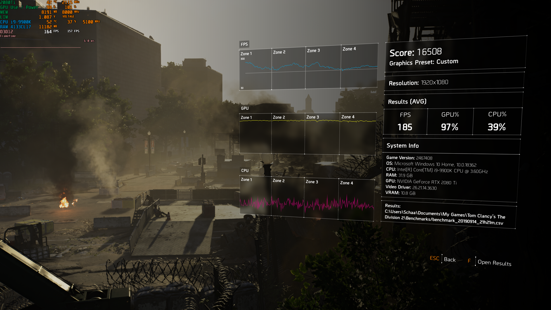

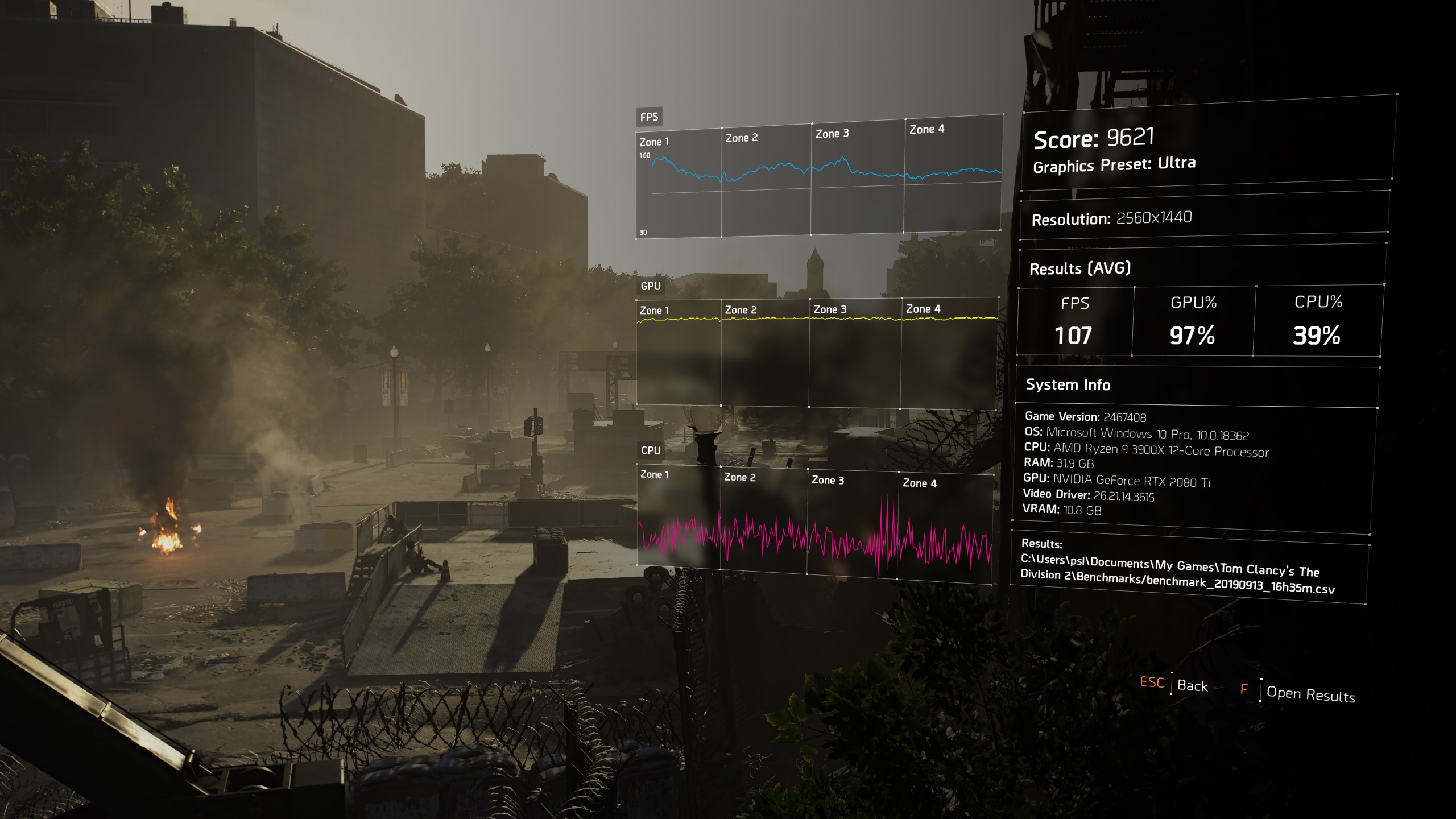

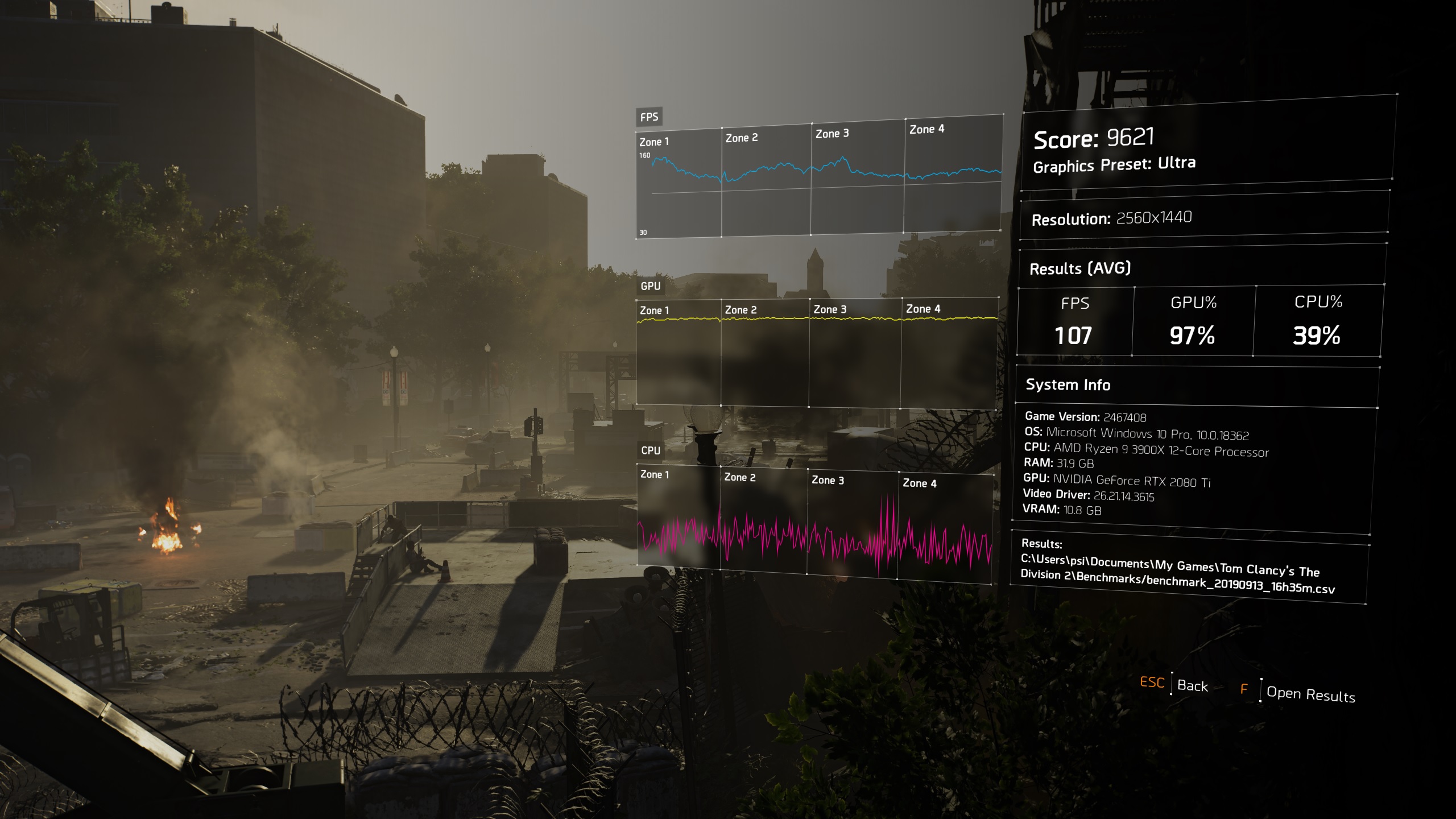

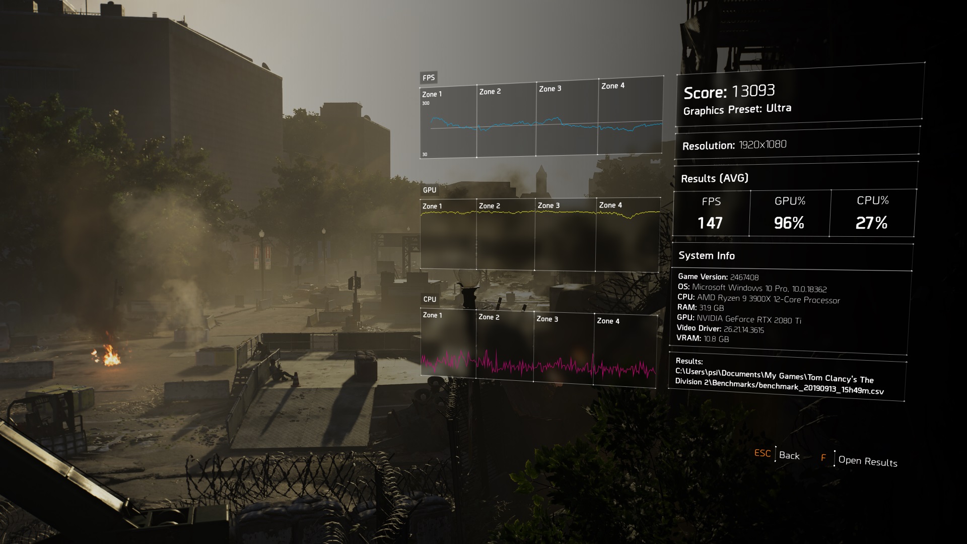

nospherato schrieb:
So hier die restlichen Benchmarks:

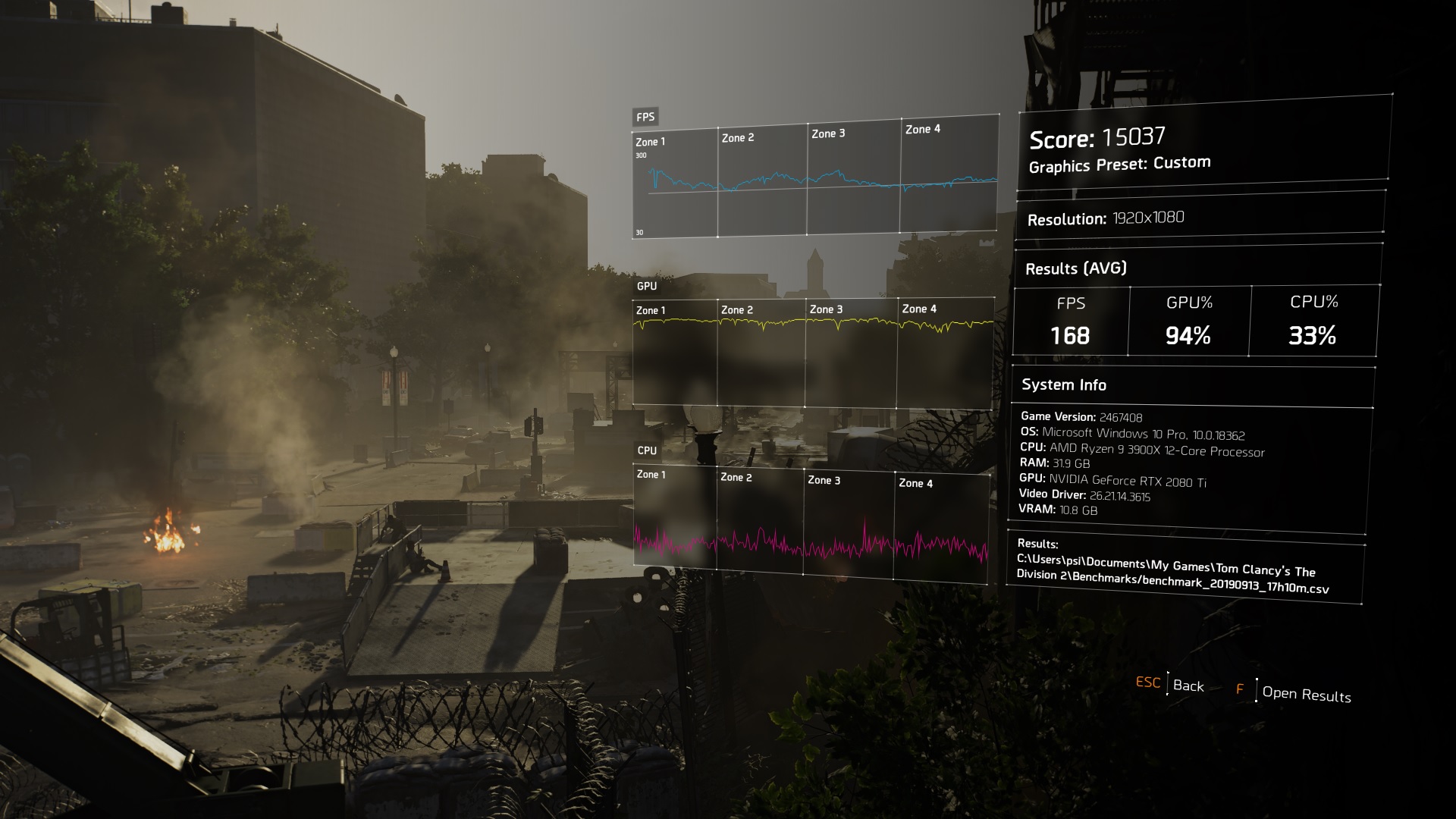

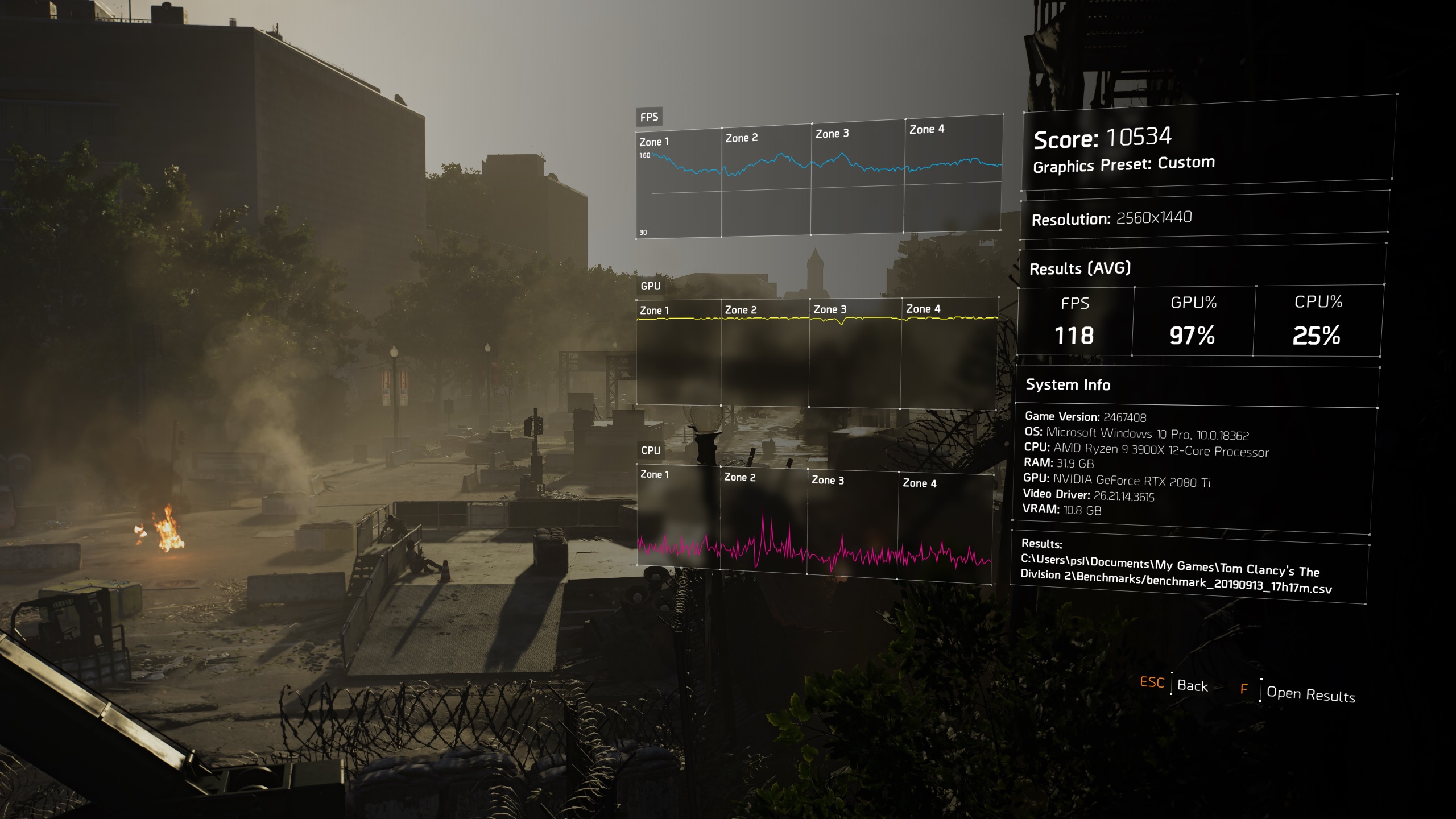

Division2 - DX11 - Fullscreen - Ultra Preset
1080p
1440p
(Man verliert schon arg viel mit Dx11)

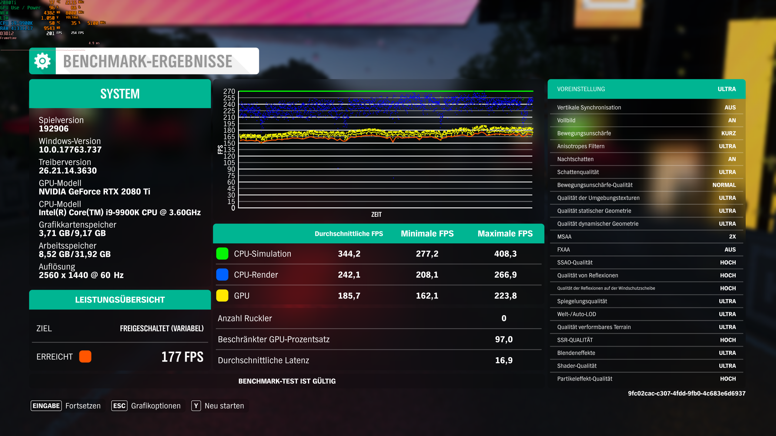

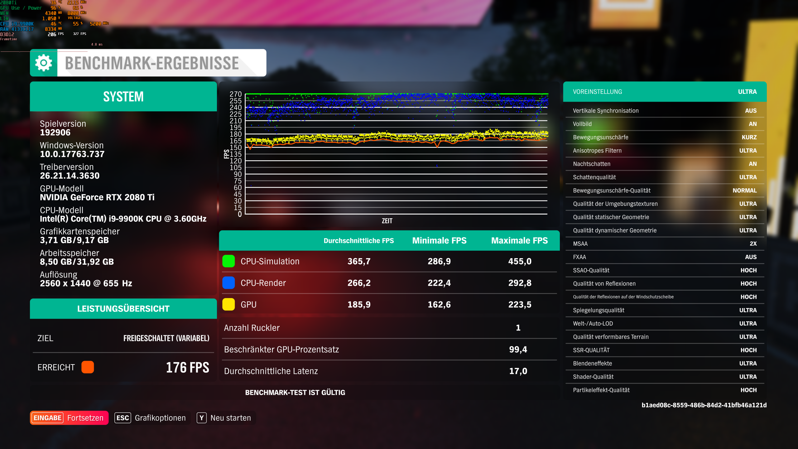

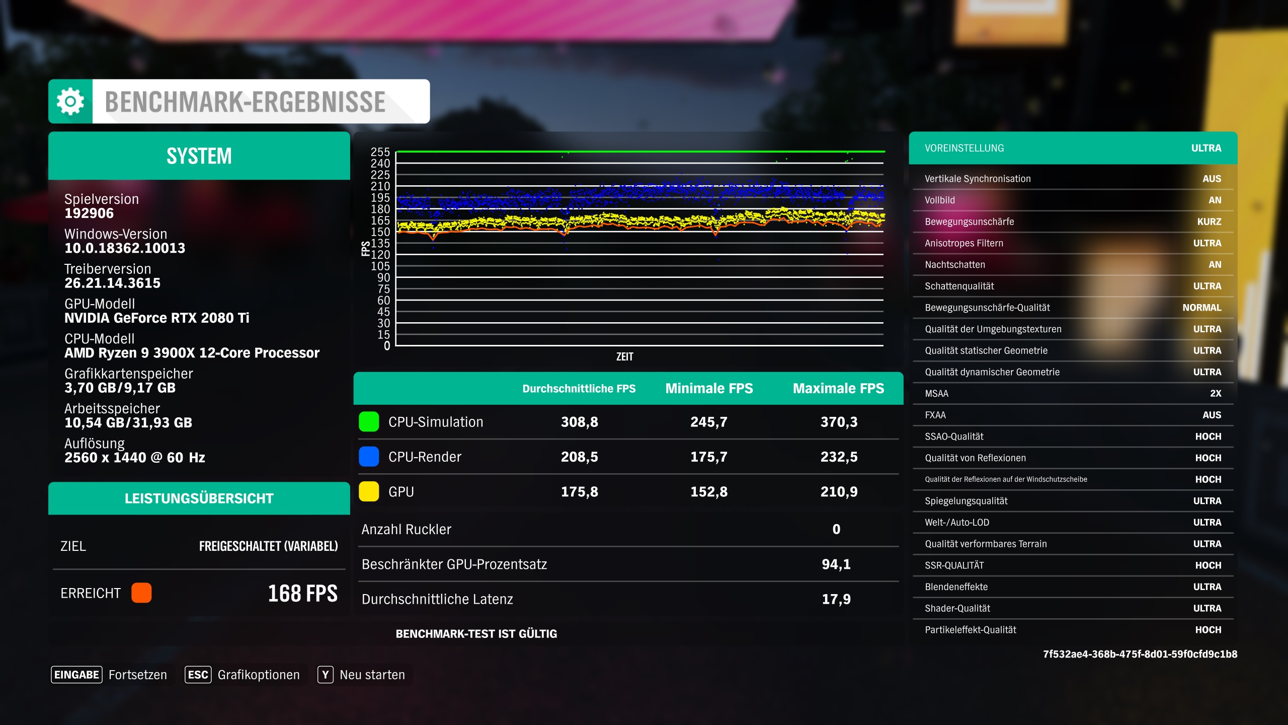

Forza 4 - 1440p only - Dynamische Optimierung Aus - Ultra Preset
Ps: Falls einer weiß, warum Forza seit neuestem ca. 10% weniger CPU Render bringt (welcher Windows Patch, Nvidia Treiber, Chipsatz etc.) gerne her damit :D

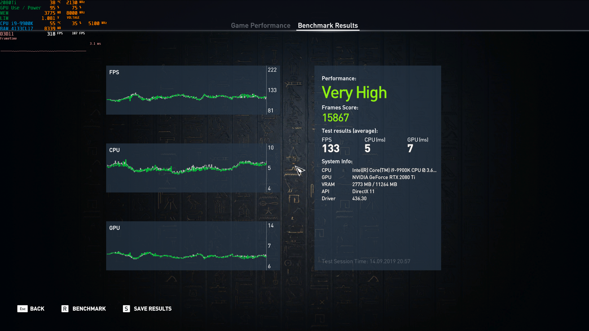

nospherato schrieb:
Also Windows 1903 hatte nur in Forza Auswirkungen.
Und hat da die Leistung verbessert.
Sonst blieb alles gleich.

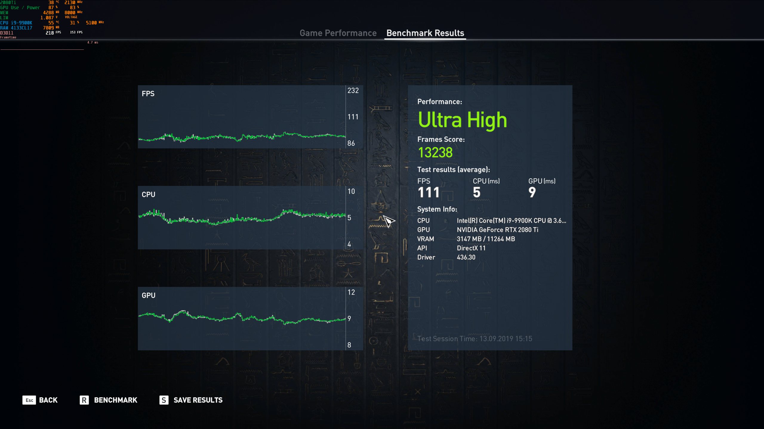

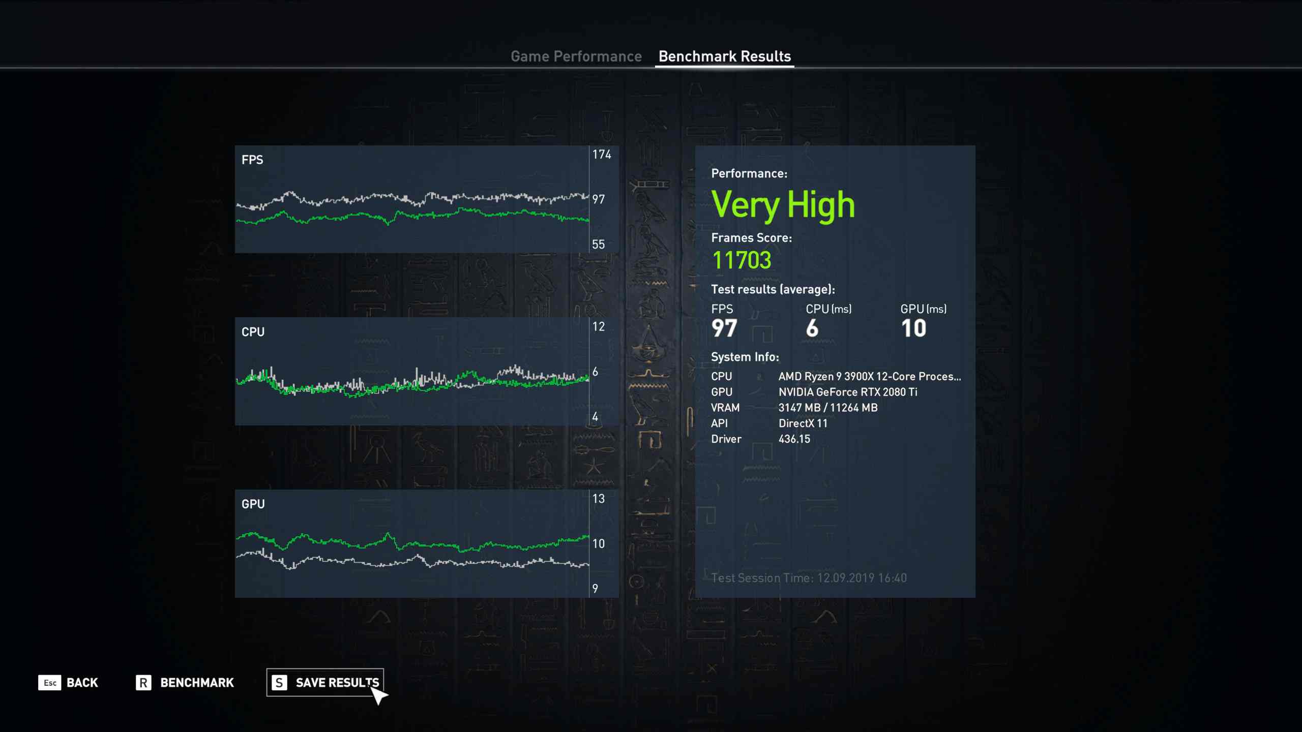

HT On - 5.1GHz-4.7GHz Cache
ACO 1080p - UltraHigh: 133 FPS
ACO_9900K_HT-On_5.1GHz_4.7GHz-Cache_4133CL17_DX11_1080p_UltraHigh-Preset_Win1903_Run1.png
ACO 1440p - UltraHigh: 111 FPS

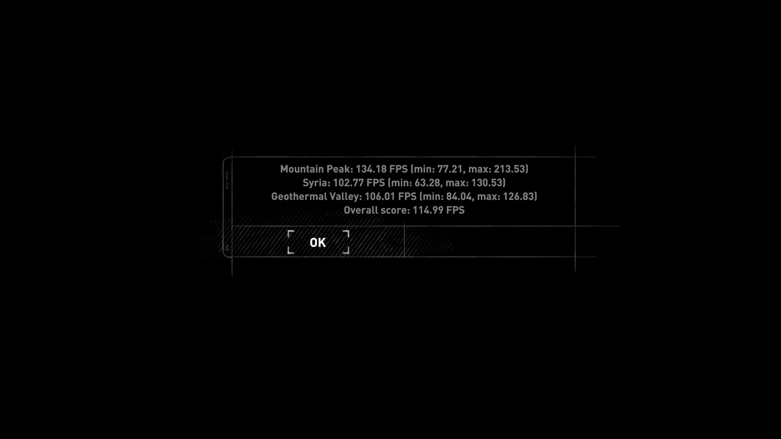

ROTTR 1080p - VeryHigh - SSAA2X: Syria 167 FPS
SOTTR_9900K_HT-On_5.1GHz_4.7GHz-Cache_4133CL17_DX12_1080p_VeryHigh-Preset_SSAA2X_Win1903_Run1.png
ROTTR 1440p - VeryHigh - SSAA2X: Syria 111 FPS
SOTTR_9900K_HT-On_5.1GHz_4.7GHz-Cache_4133CL17_DX12_1440p_VeryHigh-Preset_SSAA2X_Run1.png
SOTTR 1080p - Highest - SMAAT2X: 177 FPS
CPU Game: 223 avg - 164 95%
SOTTR_9900K_HT-On_5.1GHz_4.7GHz-Cache_4133CL17_DX12_1080p_Highest-Preset_SMAAT2X_Win1903_Run2.png
SOTTR 1440p - Highest - SMAAT2X: 126 FPS
CPU Game: 225 avg - 166 95%
SOTTR_9900K_HT-On_5.1GHz_4.7GHz-Cache_4133CL17_DX12_1440p_Highest-Preset_SMAAT2X_Run2.png

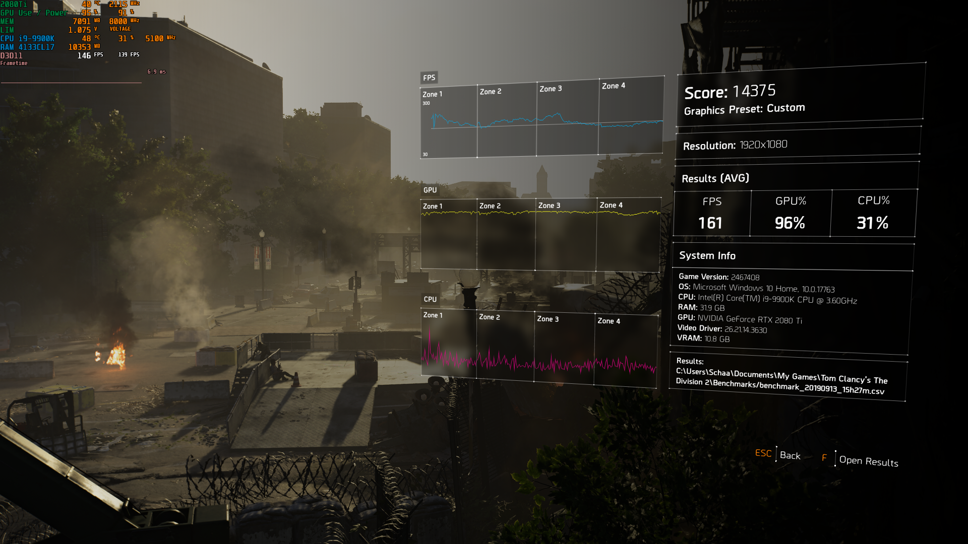

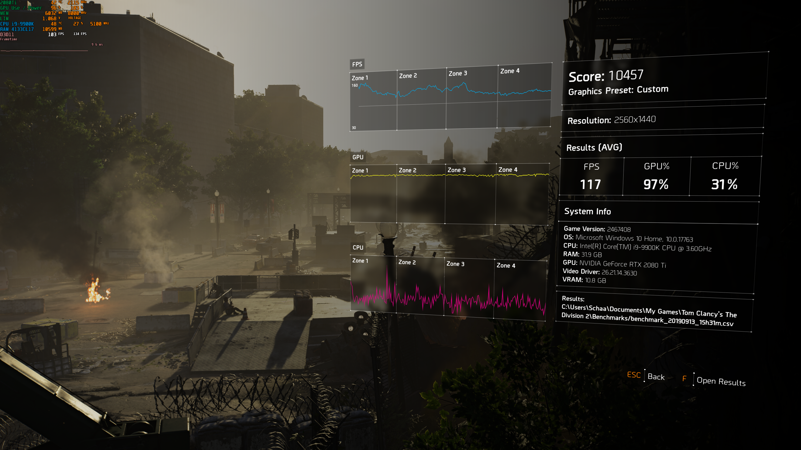

Division2 DX11 1080p - Ultra: 161 FPS
Division2 DX11 1440p - Ultra: 117 FPS
Division2 DX12 1080p - Ultra: 185 FPS
TD2_9900K_HT-On_5.1GHz_4.7GHz-Cache_4133CL17_DX12_1080p_Ultra-Preset_Win1903_Run1.png
Division2 DX12 1440p - Ultra: 129 FPS
TD2_9900K_HT-On_5.1GHz_4.7GHz-Cache_4133CL17_DX12_1440p_Ultra-Preset_Win1903_Run1.png
Forza4 DX12 1440p - Ultra: 178 FPS (Win1903)
CPU Render: 241 avg - 216 min
Forza4_9900K_HT-On_5.1GHz_4.7GHz-Cache_4133CL17_DX12_1440p_Ultra-Preset_Run2_Win1903.png
Forza4 DX12 1440p - Ultra: 177 FPS (Win1809)
CPU Render: 242 avg - 208 min

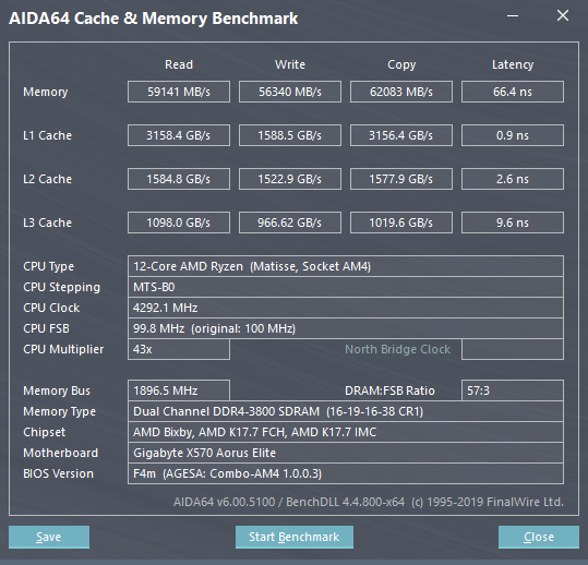

Das sind beeindruckende Timings für 3800er, aber >1,53V im Alltag würde ich mich nicht trauen...
Was für eine Latency hast du denn damit?
64.4ns, liegt aber an dem Ryzen 3600, dass das noch so hoch ist, mit nem 3900X würde das anders aussehen.
Wegen der Spannung, in anderen Foren nutzt ein User seit langem 24/7 1.8V+^^
ASUS hat Profile die man aktivieren kann und da sind auch 1.8V+ drauf, natürlich würde ich so viel nicht empfehlen, aber 1.537V ist noch im Rahmen und die verkocht mir ja nicht, Temps sind OK.
Was genau ist mit LLC, zb. LLC = 3, gemeint?
'Loadline Calibration' oder irgendwas mit 'NB Loadline Calibration'?
Trfc 250 liefen auch durch, ja ich weiß sind nur Kurztest, nur mit dem älteren BIOS lief das ja bei mir nicht mehr alles. Von dem her erstmal erfreulich:

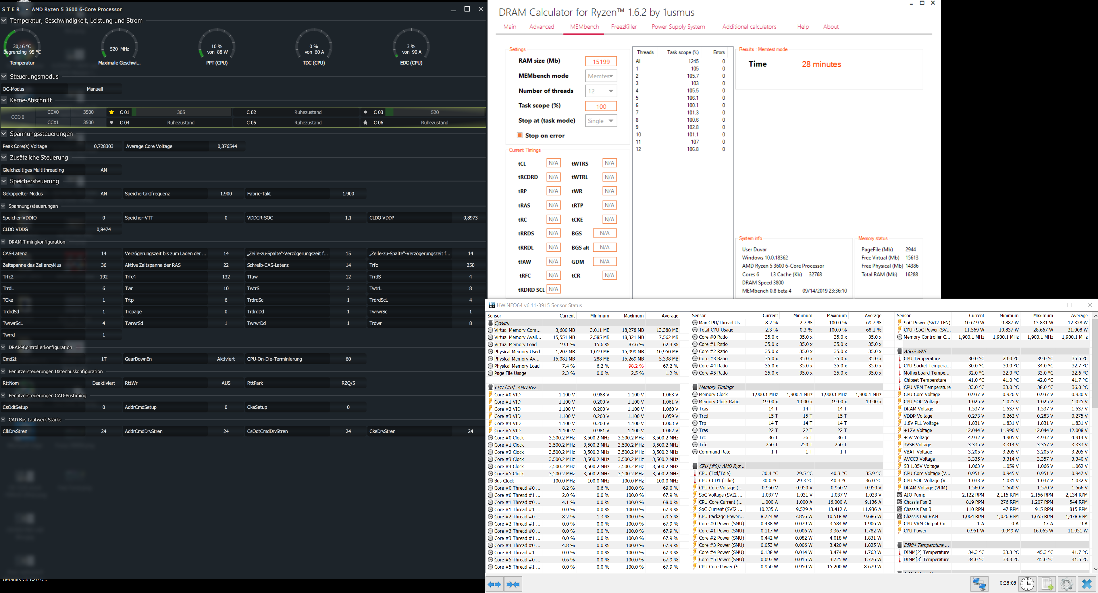

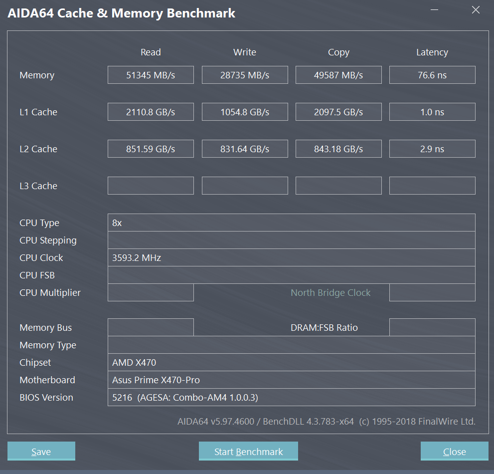

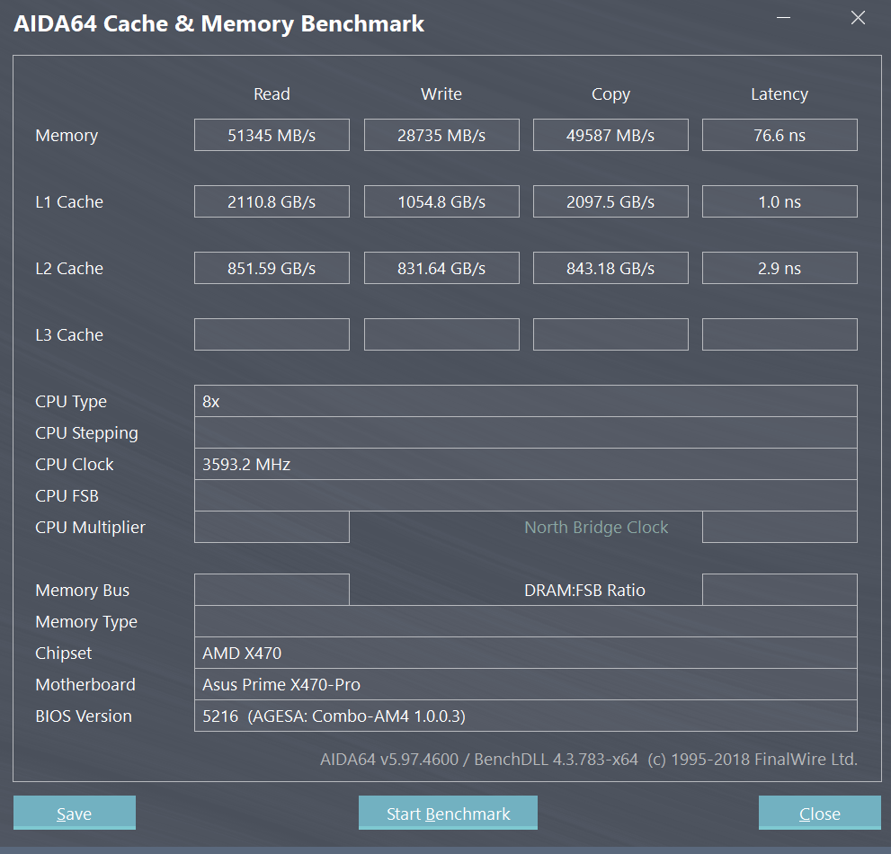

huhu Leute hab mir jetzt auch ein Ryzen 3700X gekauft und dachte mir ich gehs nochmal an mit dem neuen RAM ans OC.
hab ganz ok Werte vom kopieren und lesen aber das schreiben ist extrem lausig ka ob das normal ist mit Micron-E Dual Rank Ram (32GB 3000CL15)
Aida sagt dort einen Schreibwert von nur 28740 MB/s.
Hab das Safe Setting vom Ryzen Calc. erstmal genommen um zu testen obs überhaupt startet und einen Anhaltspunkt hab.
Bei 76ns Latenz geht definitiv noch was :)
Ich habe anscheinend ein grottiges Board für RAM (oder sonst irgendwas verkehrt) und sogar bei mir kommt der RAM unter 70ns Latenz.
Hier ein Anhaltspunkt für bessere Timings: https://www.computerbase.de/forum/threads/amd-ryzen-ram-oc-community.1829356/page-678#post-23004580
Hier mein Erfahrungsbericht, diese umzusetzen: https://www.computerbase.de/forum/threads/amd-ryzen-ram-oc-community.1829356/page-744#post-23119807
Hier noch die TestMem5 Konfiguration die für mich extrem gut funktioniert hat: https://www.hardwareluxx.de/community/f13/speichertestprogramme-2019-a-1195136-3.html#post26908943
(@cm87 vielleicht die TM5-Konfig im Startpost einfügen?)
Ich hoffe das hilft :)
