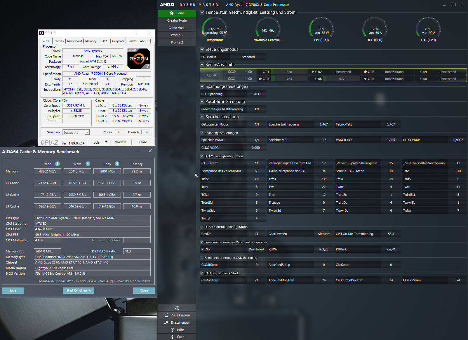

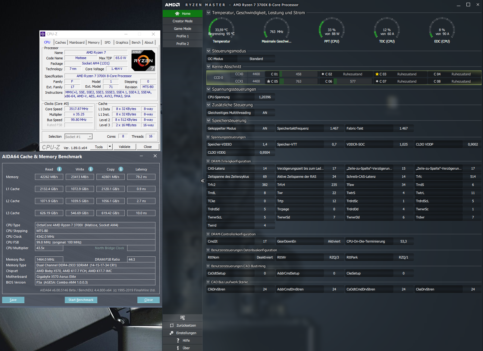

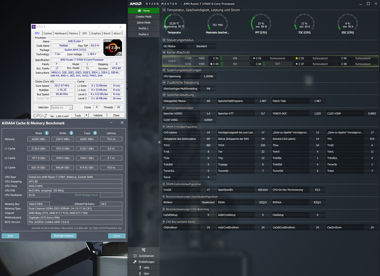

Das Bios F5a mit ABBA-AGESA hat kein nennenswerte Verbesserung beim Ram gebracht. Nach wie vor schaffe ich mit Takten über 2933 MHz keinen bios-Post.
Was jetzt allerdings läuft ist das Safe-Setting aus dem Calculator für 2933Mhz - das war vorher nicht drin. Heißt: Gleicher Takt wie mit dem alten Bios, aber schnellere Timings. Allerdings gleichen bis (wiederholbar) minimal schlechterer Performance bei AIDA xD
PS/Offtopic: Single-Core Boost ist übrigens gleich geblieben (bei 4,396 GHz, also wie gewollt), bei Last auf allen Kernen bin ich jetzt aber leider mit gut 70 Mhz weniger unterwegs (ca. 4,05 statt 4,1x GHz) :-/
