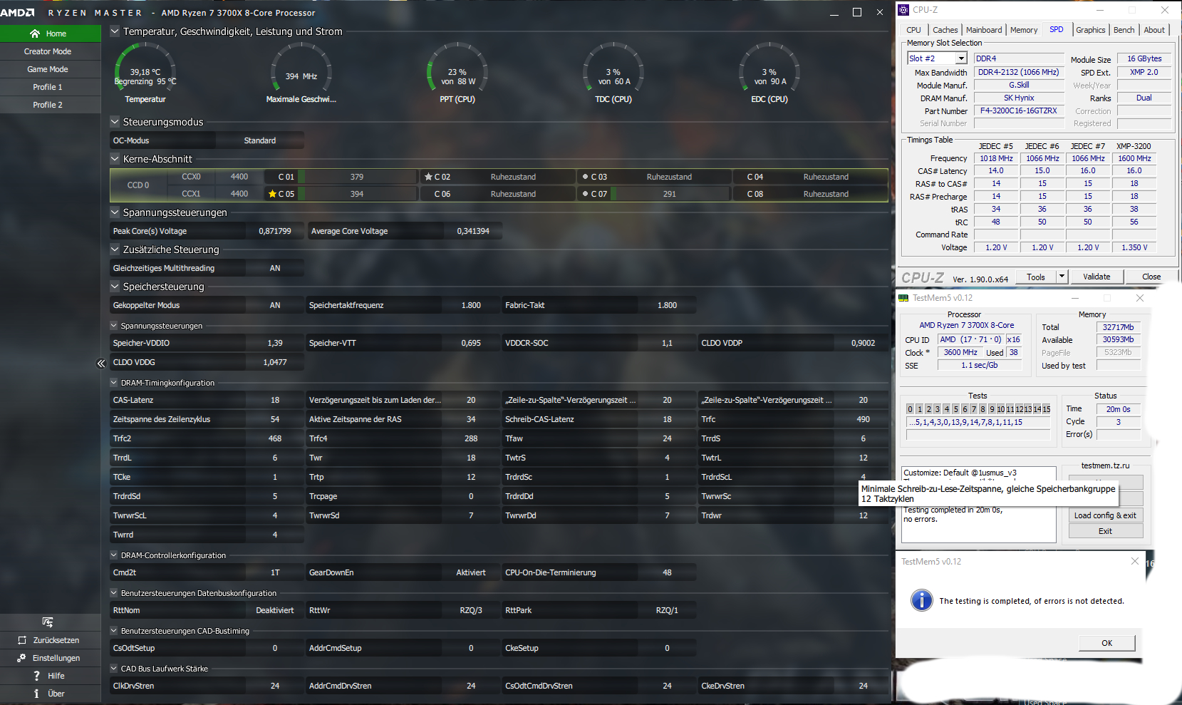

scheint tatsächlich das tCL 14 gewesen zu sein, hab den Rest mit knackigeren Timings eingestellt und läuft trotzdem weiter.
War eine Große hilfe danke dafür <3
Edit: lese gerade mit ABBA kann man direkt wieder von vorne anfangen? Dann lass ichs jetzt erstmal so und warte auf das neueste AGESA Update.
@blubhimself86
Wie erwähnt, wenn du BSODs hast bei den Timings, der Schuldige wird tRCDRD sein. Setz den eins höher als tCL und es sollte alles laufen. ;)

Okay danke für den Tipp. Dann versuche ich das ganze mit den vorherigen VDDG und VDDP Spannungen :) Was Asus da als Auto Wert einträgt erscheint mir mit 1,15vddg etwas hoch :D
Und Memtest86+ war jetzt nach 3 Durchläufen ohne Fehler... heile ist der Speicher also.

Nicht auf den Ryzen Master schielen, der zeigt auch bei mir so'n Käse an. Auslesefehler ist das Stichwort. ;)
VDDG ist max so hoch wie SOC, meist auf Auto ein Stück niedriger. Wenn SOC 1,1v sind, kann VDDG nicht auf 1,15v sein.

Mor fällt grade ein... es waren nicht immer Bluescreens... 2 mal war auf einmal die Maus weg und es gab nen Freeze. Dann nach 10 Sek hat sich die Kiste einfach neu gestartet. Aber ist auch auf tRCDRD zurückzuführen?
Freeze kann zu geringe vcore sein. Und ja... Die Hauptimings können sehr viel ausmachen. Sei es tRCDRD oder tRAS usw. Bei den Micron Bdies hat es mir bei zu tiefen Hauptimings dreimal die Platte zerschossen.

Okay zu geringe Vcore kann gut angehen... ich hatte nen negativen Offset von -0,0625v. Bin nun auf -0,05v runter... kein Freeze bisher und 4x8GB laufen mit 3800 cl 16 17 16 16 32 ... Karhu läuft grade durch :)

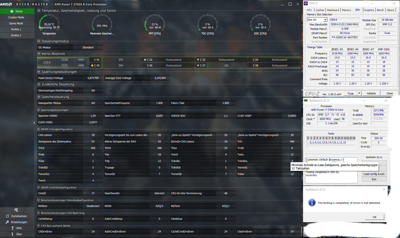

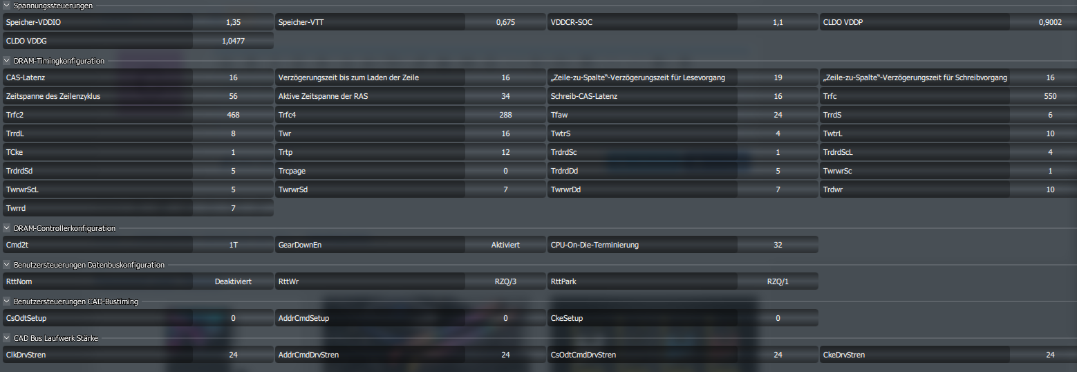

Ich sitze jetzt schon eine Weile bei untenstehenden Werten (Micron-E-Die) fest, und komm nicht so recht weiter. Mein Ziel war 3600 CL14 (sonst wie Screenshot), aber auch bei 1,45V kein 10s in AIDA stabil. Gleiches Ergebnis beim Versuch mit 3733 CL16.
  • CL15 wird bei Ryzen nicht wirklich unterstützt, wenn ich das so richtig verstehe?
  • gibt es hier irgeneinen Wert, der auffällig falsch für den Versuch die Timings zu optimieren ist?

Es sind nicht 1,42V sondern 1,43V.

Probier mal mit TRFC 600. 550 schaffen meine Microns auch nicht. Das könnte auch die VDimm entspannen.

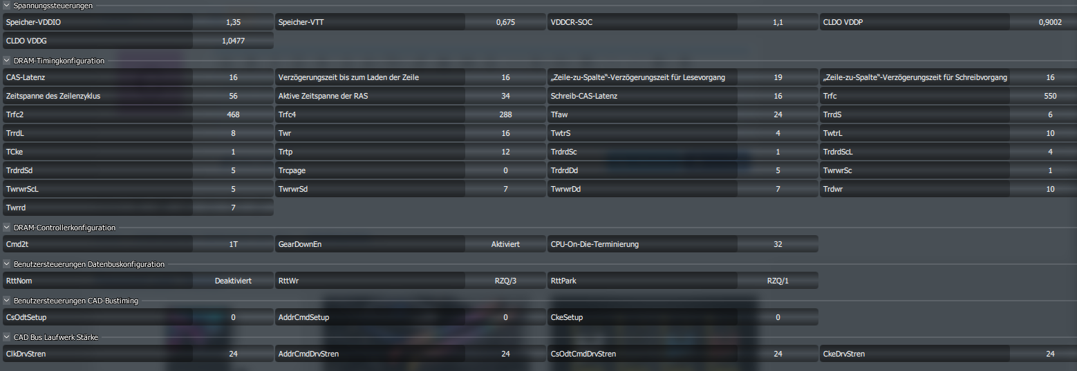

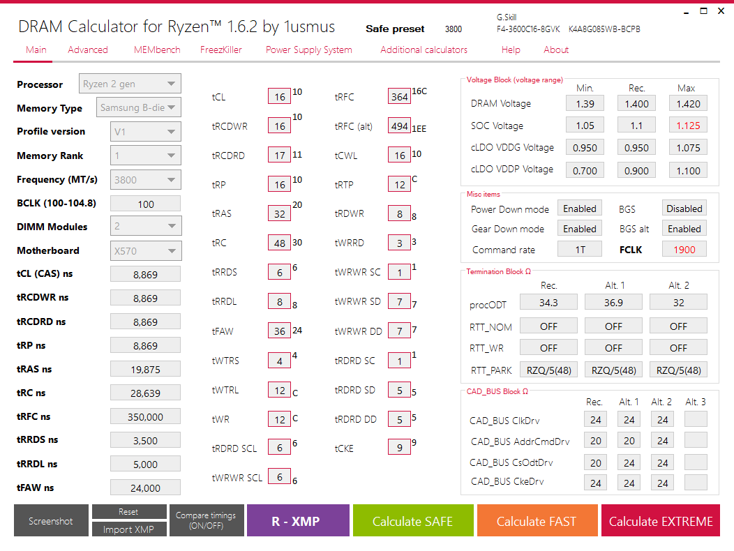

Frage zu den bei mir verbauten Hynix AFR, sieht das alles einigermaßen in Ordnung aus so, oder sticht noch eine ungünstig gewählte Einstellung heraus? Eventuell fällt ja etwas auf das nicht so sein sollte, bin nicht wirklich ein RAM-OC Guru. ;)

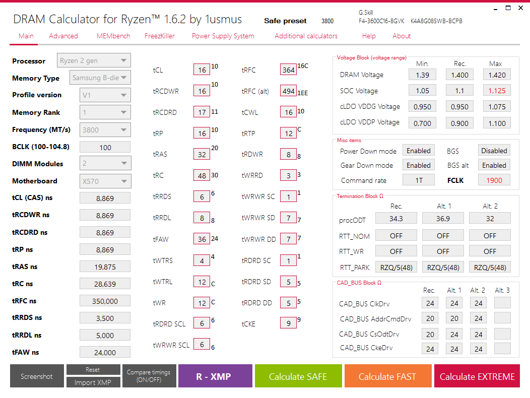

@cm87: So hier meine letzten Timings:
Die kleinen Zahlen neben den Feldern sind die HEX-Werte.
