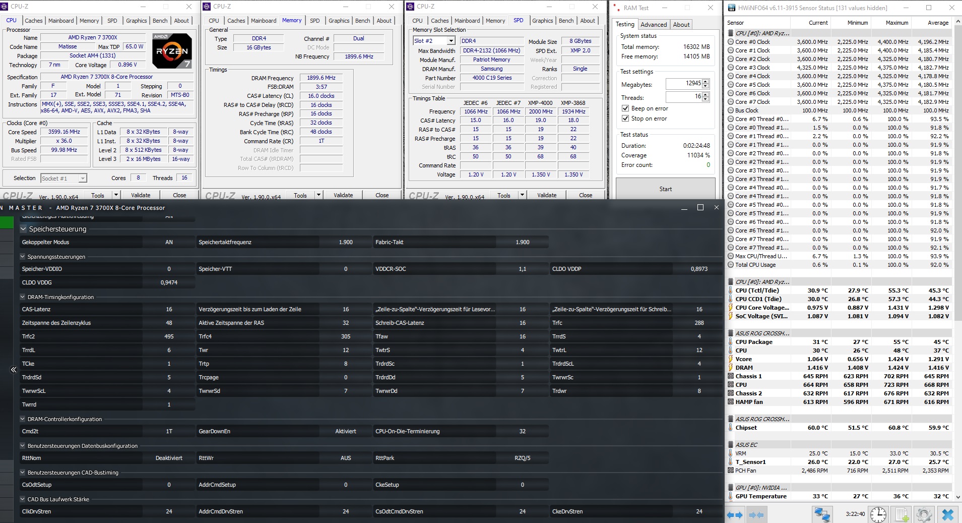

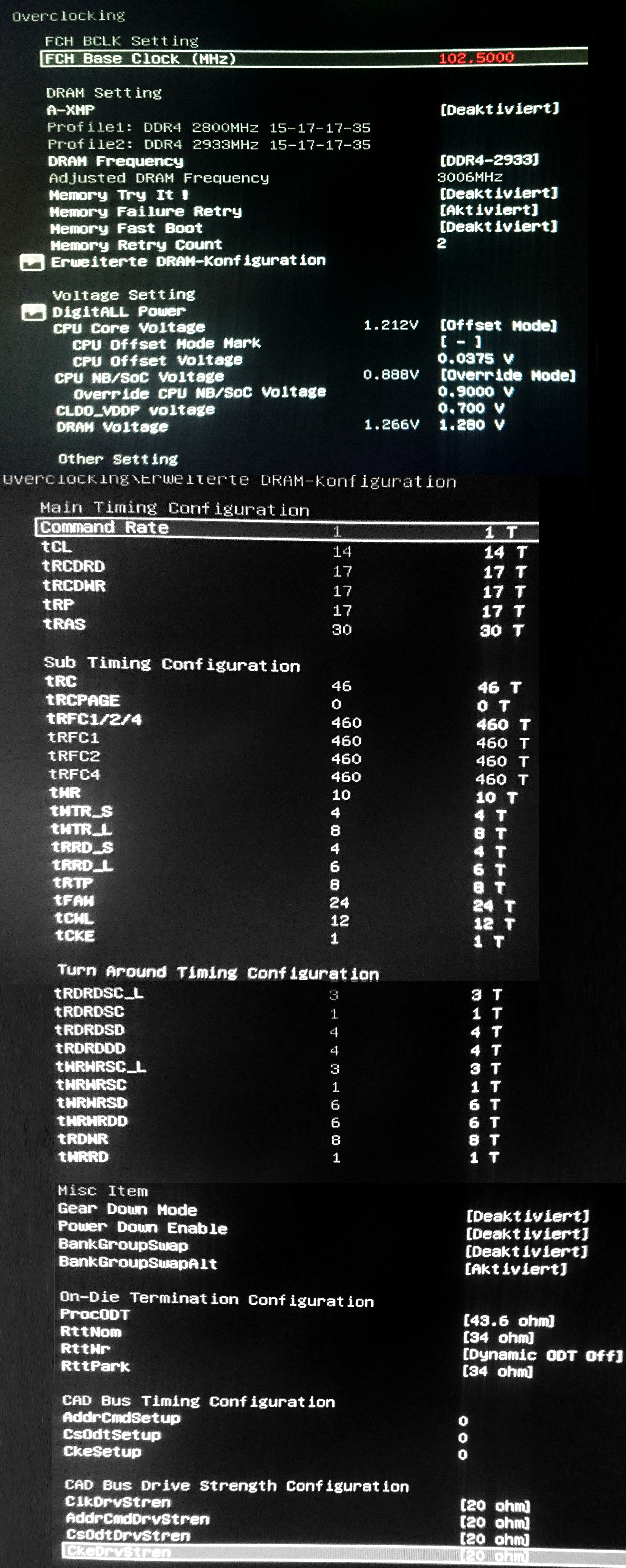

Hallo zusammen.
Ich habe 2x8 GB Corsair Vengeance LPX 3000 MHz C15 mit Hynix AFR Chips im Single Rank Aufbau. Sie laufen mit einem Ryzen 2600 auf einem B450 Mainboard. Nach vielen Tests und verschiedenen vermeintlich finalen Einstellungen, habe ich jetzt das bisher beste Mischungsverhältnis aus Timings und Takt aus den Riegeln raus geholt. Die Gegenprobe konnte ich immer mit 2 weiteren Rechnern machen die das selbe Speichermodel verbaut haben. Die Probleme die ich mit meinem Kit hatte, gab es auch mit denen. Aber das läuft jetzt auf allen. Insofern gibt es neben Produktionsschwankungen schon eine Allgemeingültigkeit. Vielleicht hilfts jemandem, deswegen poste ich in dem folgenden Bild meine Bios Einstellungen rund um BCLK, MHz, Haupt- und Subtimings, Widerstände und Spannungen. Das Ergebnis vom UserBenchMark ist ebenfalls angehangen. Natürlich habe ich auch andere Benchmarks, Stabilitätstest und Spiele vorher probiert und (oh Wunder) in manchen Szenarien ist der Leistungsschub groß. P/L ist top bei den Riegeln, auch wenn sie mich zwischendurch zur Weißglut gebracht haben. Out oft the Box würde ich sie nicht empfehlen.... aber ich bin auch einer der gar nichts out oft the box empfiehlt :D ;) Der Ryzen DRAM Calculator hat mir übrigens nur wenig geholfen. Seht ihr ja daran was ich fahre. So wird einem das nicht vorgeschlagen. Trotzdem ein hilfreiches Tool, danke an den Entwickler.
@Rückenmark
Ein Stückchen weiter ging es sicherlich noch mit den AFR, aber dann müsstest du GDM einschalten, PDM ausschalten und die Vdimm mal auf 1,4-1,42v setzen. Dann sollten auch 3333 CL14 oder 3400 CL14 noch möglich sein. SOC auf 1,05v sollte max nötig sein dafür.
Weder eine Erhöhung der Widerstände noch der Spannung hat mehr Stabilität gebracht. GDM spielte auch keine Rolle. Einzig das deutliche Lockern der Timings ermöglicht da noch höheren Takt. Aber wie gesagt ging es mir um die richtige Mischung aus Takt und Timings und ich denke dass das jetzt so sehr gut läuft. Mein Ergebnis bewegt bei 3200 und 3400 MHz getakteten Regeln dieses Typs, zumindest in der Liste von UserBenchMark. Ich hatte oft das Gefühl gegen eine Art Wand zu laufen, bei der einfach egal wie viel Widerstand und Spannung man drauf gegeben hat, die Regel nicht höher getaktet oder strammer laufen wollten. Ich bin mir auch ziemlich sicher dass jede Veränderung nur noch mit der Brechstange möglich ist und weder die Prozessorleistung noch die Gesamtleistung verhältnismäßig dazu ansteigt. Wie gesagt hatte ich schon ein paar mal den Moment in dem ich dachte das "Das" jetzt dass optimale Setup wäre, aber das stellte sich immer als trügerisch heraus. Jetzt läufts so stabil wie nie und so schnell wie nie. Da bin ich echt froh drüber. Vorallem auf 3 Rechnern.
Untervoltet, geringe Widerstände, leicht übertaktet, deutlich strammere Timings als ausgeliefert. Ich denke das ist der Sweetspot, aber vielleicht versuche ich noch über 3000 MHz zu kommen (ohne die Timings zu ändern). Dass der Speicher ohne meine aktuellen Timings 3400 MHz macht hab ich schon probiert. Aber ich ziehe Timings vor und ca. 3000 MHz sind jetzt auch nicht gerade langsam für Ryzen 2000.

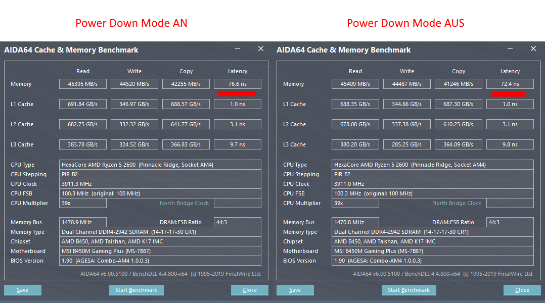

Aida64 Screenshot Vergleich meines Profils mit Power Down Mode AN vs AUS
Und nachträglich auch nochmal ein UserBenchMark Ergebnis ebenfalls identisch bis auf den jetzt deaktivieren Power Down Mode durchgeführt. Durchsätze sind fast identisch (siehe vorheriges Posting), aber auch hier eine Verbesserung der Latenz. In Spielen wird das sicher was bringen.
Schalt wenigstens mal PDM aus, dann sinkt die Latenz um mindestens 3-4ns.
Reaktionen: der-Kalli
Ich dachte das betrifft nur Idle Momente? Zum Stromsparen.
3-4 NS wären ja sehr viel.
Ich teste das gleich mal. Geht ja schnell.
Btw bin ich gar kein großer Fan von UserBenchMark, aber der ist halt weit verbreitet.
So, ich hab den Beitrag oben um einen Vergleich editiert. Zwar sind die Durchsätze schlechter, aber das kann Messschwankung sein. Tatsache ist aber, dass die Latenz durch den Power Down Mode von AN auf AUS direkt um 4 NS gesunken ist. Sehr cool. Haste Recht gehabt.
Warum ist das so? Ich war davon ausgegangen, dass dieser Modus wirklich nur im Leerlauf greift.
Can modestly save system power, at the expense of higher DRAM latency, by putting DRAM into a quiescent state after a period of inactivity. Quelle: https://community.amd.com/community/gaming/blog/2017/05/25/community-update-4-lets-talk-dram
Aufgrund der Stromsparfunktion sind die Latenzen automatisch höher damit - So wie ich das verstehe, wird die Funktion bei Leerlauf zwar aktiviert, die Abfrage und Aufwachen dahinter wird jedoch die höhere Latenz ausmachen. Wie schnell er in einen Stromsparmodus geht kann ich leider nicht beantworten. Vlt. geht das ja öfters und schneller als gedacht. Daher die hohen Latenzunterschiede.
Reaktionen: ZeroCoolRiddler und Alpha.Male

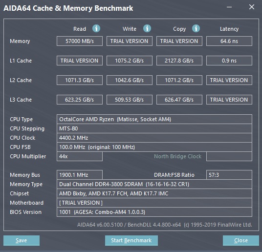

Habe gesten auf F5a (Agesa 1.0.0.3 ABBA) geupdated. Mein 3800 CL16 funktioniert nun überhaupt nicht mehr, dass System bootet nichtmal mehr. .... Also wieder alles von vorne.
@Ganzir Danke :)
Meine 3800er Settings liefen ja mit 1003ABBA auch nicht mehr. Daher retour auf eine ältere Version. Spannungen, Widerstände oder auch andere Timings halfen bei mir nicht.
@blubhimself86 stell mit dem Modbios mal PBO auf enabled und die +200mhz ebenfalls ein. PBO Scalar mal auf 6x und gib dann bescheid, wie es läuft.
Allgemeine Frage: Wenn ich ein Setting mit aus dem Calculator stabil bekommen habe. Ist es möglich die Werte noch weiter zu pushen oder ist dies ein aussichtsloses Unterfangen? - Also angenommen ich habe 3800 CL16 stabil bekommen (durch Verwendung der Werte des Calculators), ist es dann möglich auf CL14 zu gehen und stabil zu bekommen oder bewegt sich der Calculator schon nah am machbaren Maximum.
