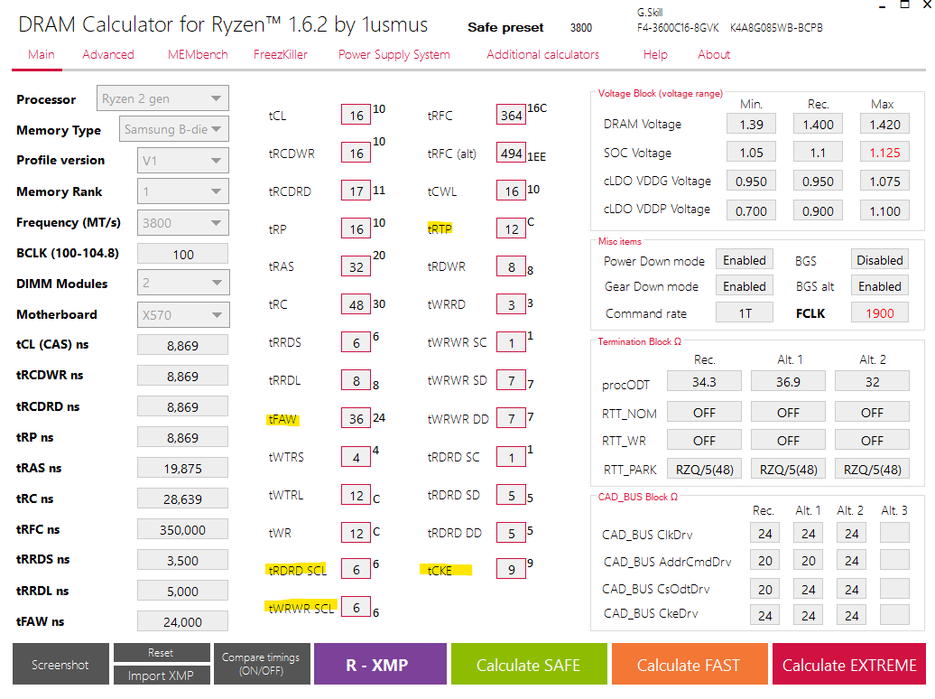

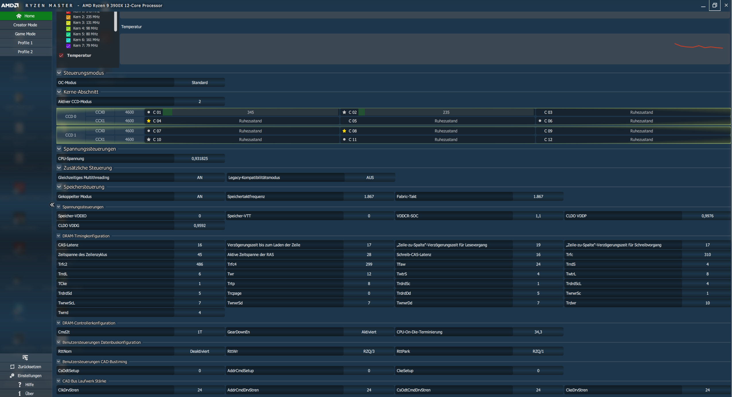

Celticon schrieb:
Frage zu den bei mir verbauten Hynix AFR, sieht das alles einigermaßen in Ordnung aus so, oder sticht noch eine ungünstig gewählte Einstellung heraus? Eventuell fällt ja etwas auf das nicht so sein sollte, bin nicht wirklich ein RAM-OC Guru. ;)
Versuch mal Twrrd auf 2

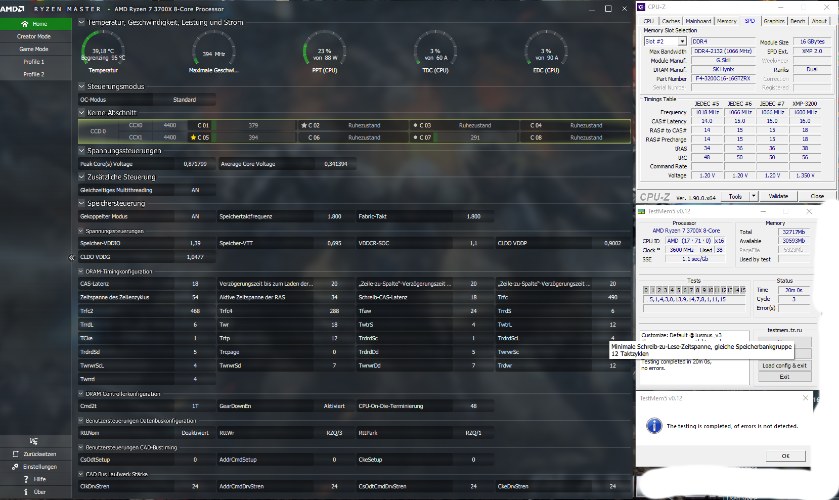

@Ganzir
Bez Timings - vlt kann man an diesen Werten noch drehen (tRFC hab ich mal rausgenommen - skaliert über die Spannung und kann bei Hynix oder Micron ICs doch zickig sein)
tFAW auf 24
SCL Werte mal bis 4 oder auch unter 4 probieren (schönen Leistungsschub)
tRTP vlt auf 8 bis 10
tCKE kann hier beruhigt auf 1 stehen - Hoffe, der Power Down Mode ist deaktiviert!!
tRDWR und tWRRD können ebenfalls sehr zickig sein und teilweise einen Boot (bei zu geringen Werten) verweigern!

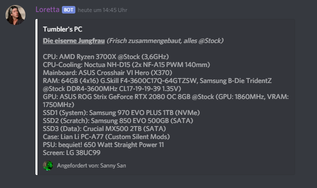

Ich hab jetzt keine Lust alle Beiträge durchzuforsten :) Hilf mal ein wenig ;)
Leichter ist das ganze auf dem Discord Server: https://discord.gg/NjXRk6N
Da arbeitet ein Bot und man kann dort sein System eintragen - so findet man sich leichter zurecht.
822311
Loretta macht da eine gute Arbeit ;)

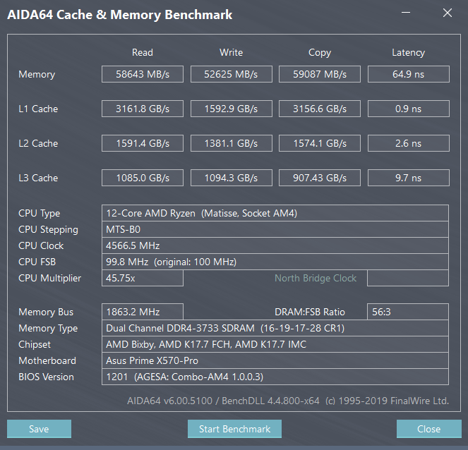

RAW-Bearbeiter schrieb:
Bei mir lief die Übernahme der ABB -Werte nach ABBA problemlos
Ui...starke Werte für 3733 👍 Wie sieht das Setting aus? ;)

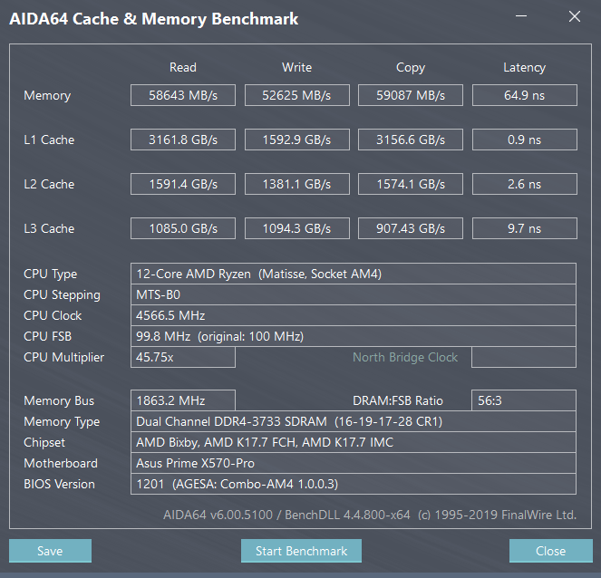

2x16 GB GSkill Trident Z RGB
Okay 4x8 wird sich da wohl anders verhalten, aber einen Versuch ist es wert :) Danke.
Wie hoch ist VDimm?
blubhimself86 schrieb:
Wie hoch ist VDimm?
1,46 V - habs aber gerade erst übernommen- mal schauen ob ich noch was verringern kann.
