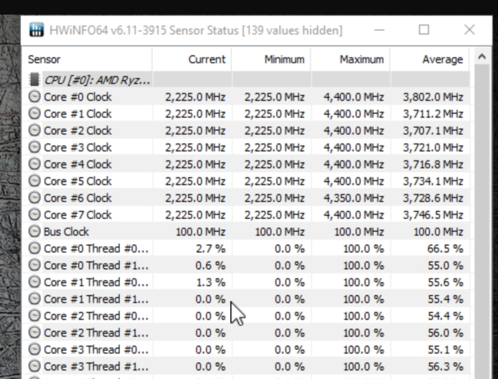

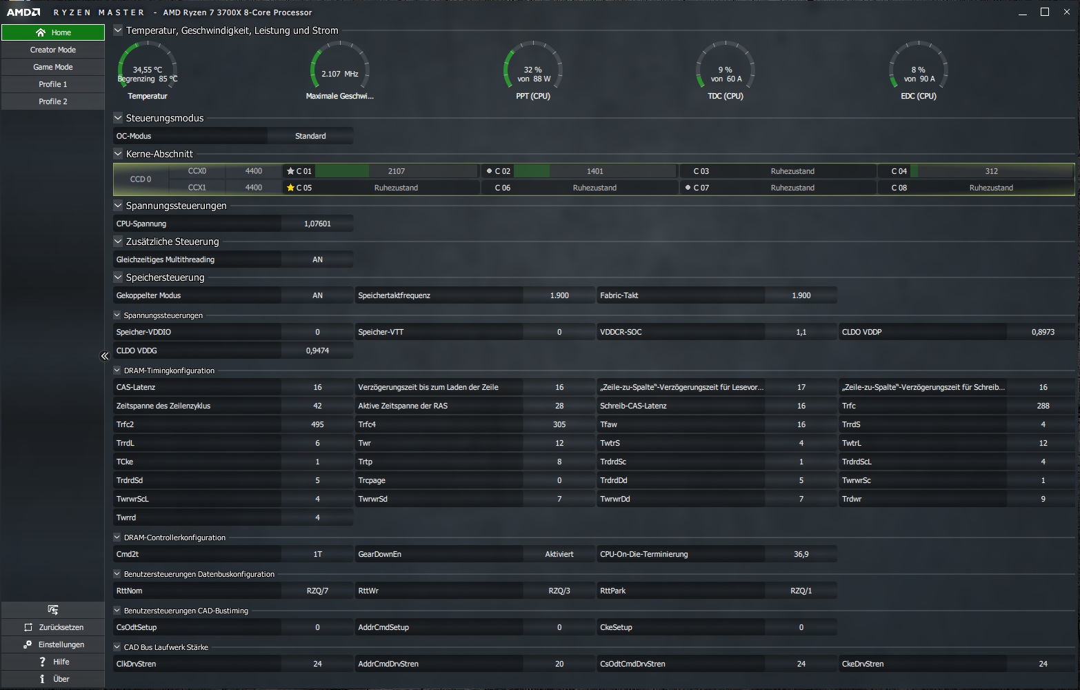

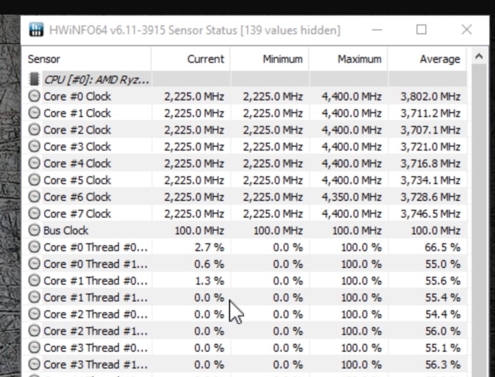

Es scheint als hätten bestimmte Timings Auswirkungen auf die CPU und deren Boost...
4,4GHz bei 7 von 8 Kernen nach Anpassung tRAS und tRC... kann das sein?

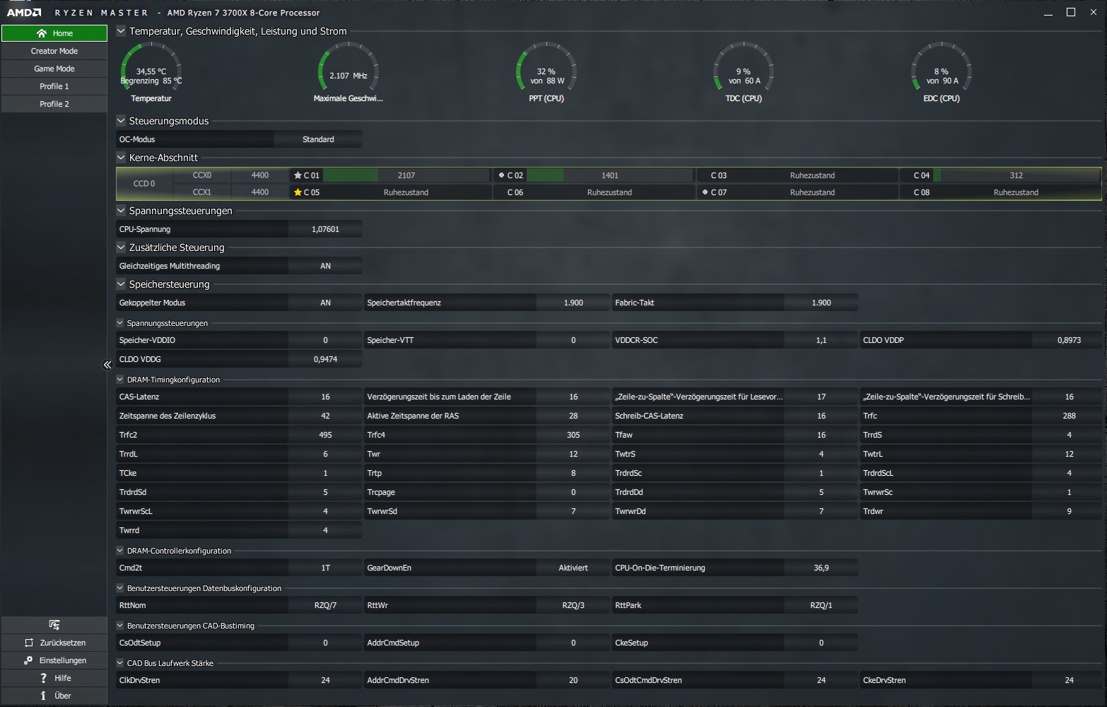

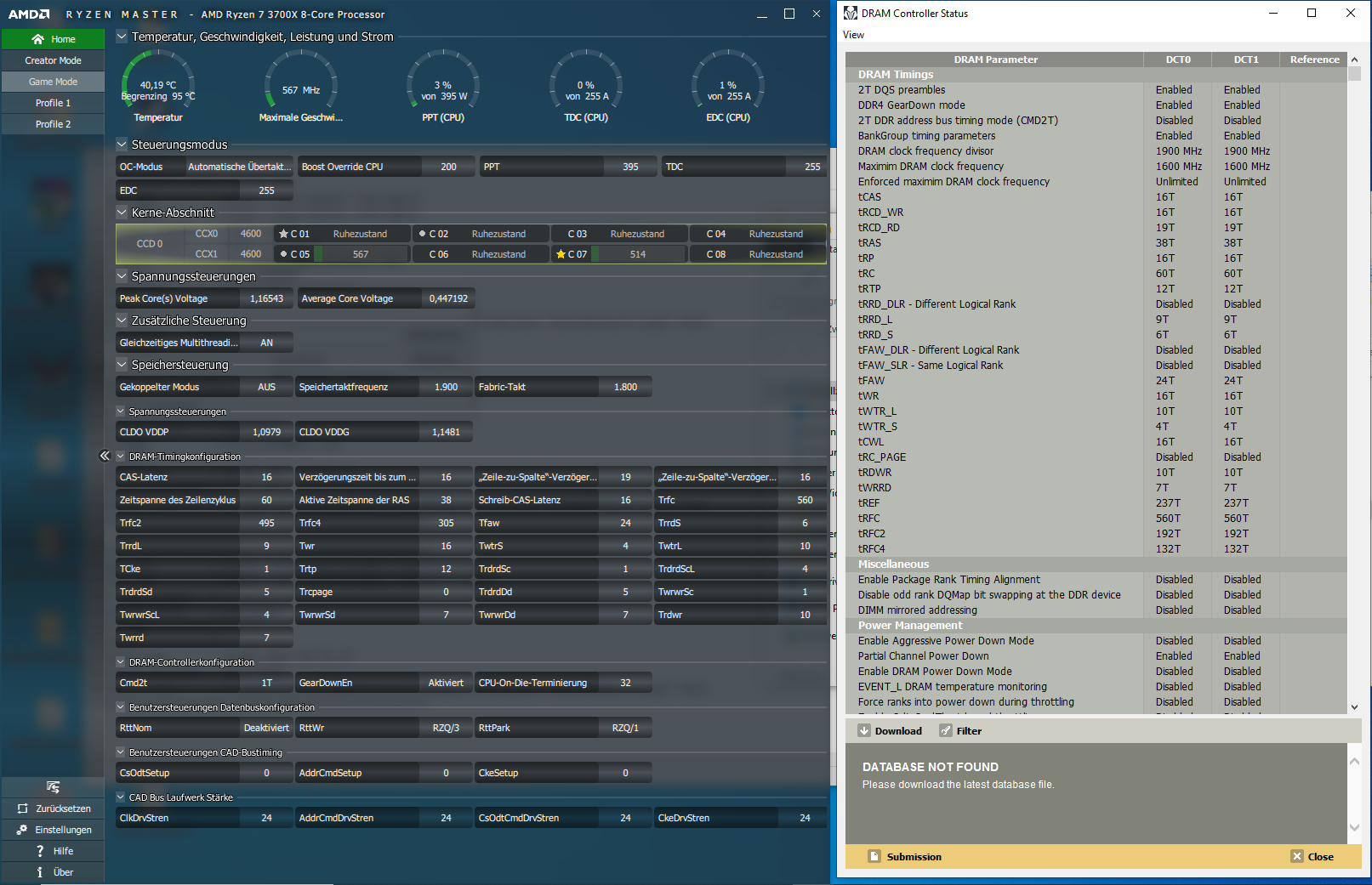

Moinsen Leute! Bin jetzt auch seit anfang September im Ryzen-Universum unterwegs. Mit dem Crucial BS 3000cl15 32gb. Entschieden hatte ich mich auch für das C6H.
Momentan sehen meine Timings entsprechend des Screens aus.
Habe eben zufällig bemerkt, dass die IF nur noch mit 1800 läuft, nach dem OC allerdings lief diese noch auf 1900.
Habe eben probiert diese manuell wieder auf 1900 zu setzen allerdings schmiert das System dann direkt beim Start vom Cinebench 20 ab. Somit wieder auf Auto gesetzt und das System läuft wieder. Allerdings ist meine Latenz bei fast 80ns.
Mein PBO war komischerweise auch wieder auf 0 gesetzt laut Ryzen Master. Werde wohl mal die default Settings laden und wieder von vorn beginnen müssen, denn im Vergleich zu vor 2 Wochen bin ich bei rund 150 Punkte weniger momentan.

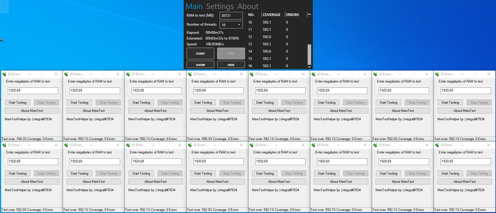

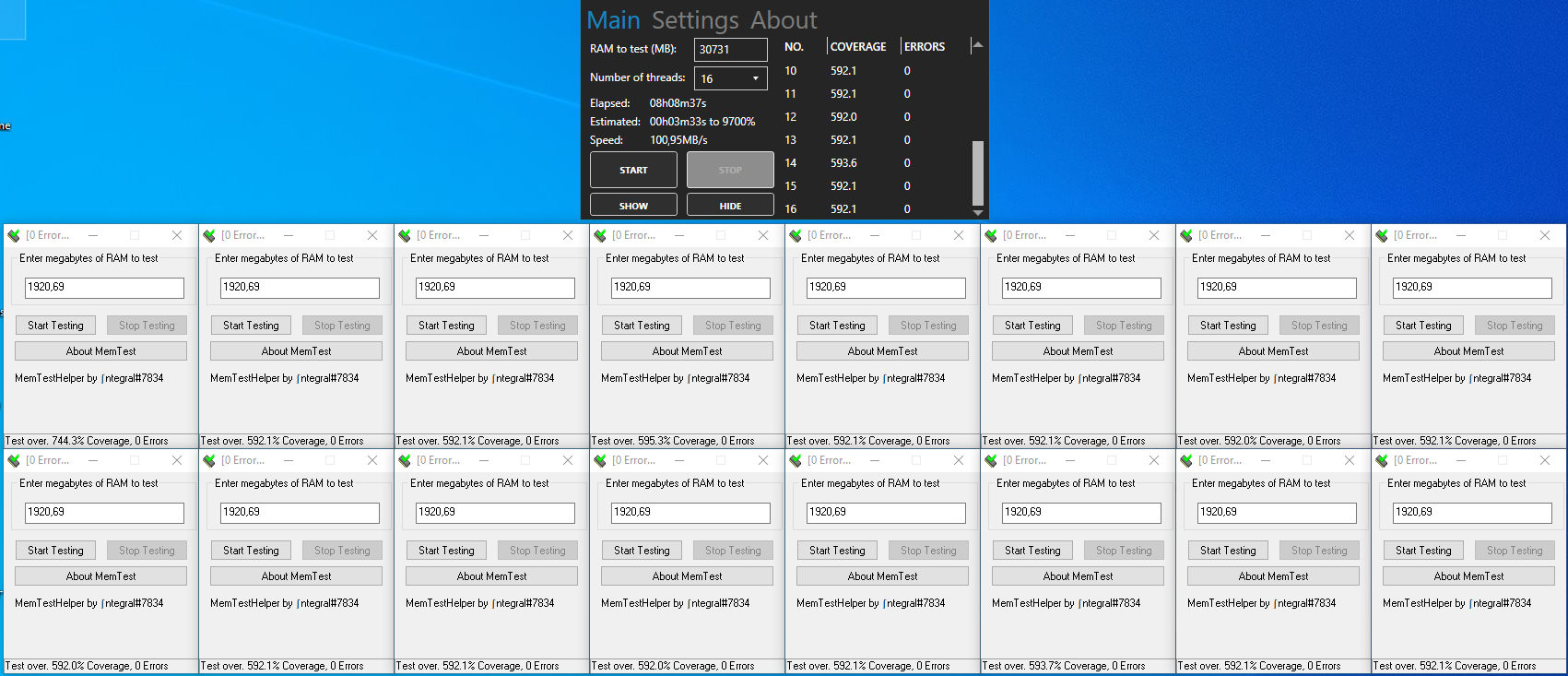

Hci Memtest lief damals ohne Fehler (screen). Keine Ahnung warum es sich nun so verhalten hat und über die Zeit auf 1800 runtergesetzt hat. Hatte in der zwischenzeit 2 Bluescreens gehabt, welche ich auf den Treiber meiner 5700xt geschoben hatte. Jemand einen Ratschlag?
Bin zur Zeit auf dem Bios 7403 unterwegs. Ansonsten lade ich vorerst die defaults und warte auf das neue Bios bevor ich einen neuen Angriff starte.
