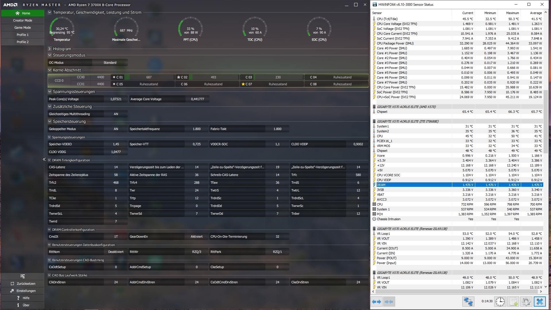

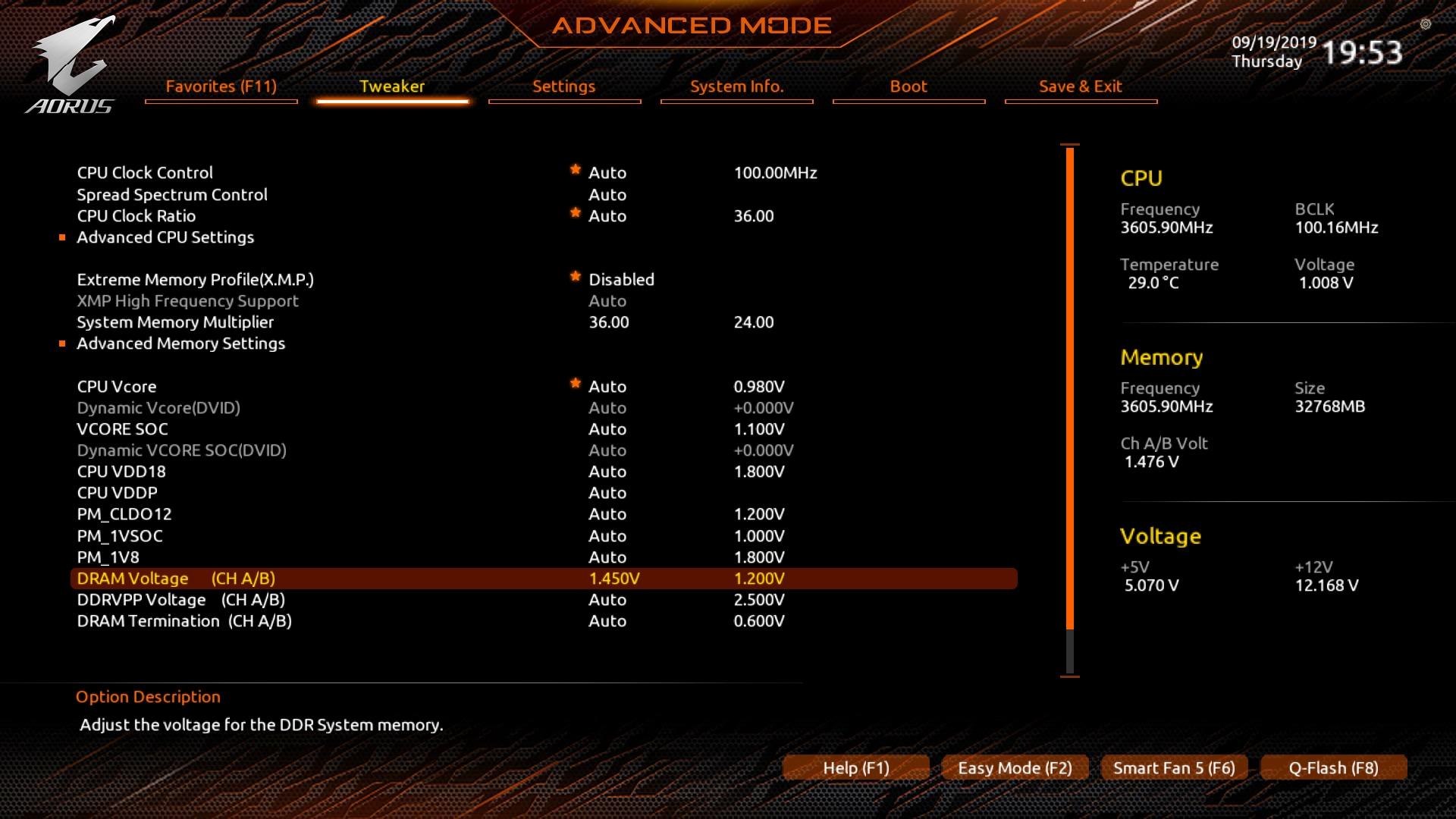

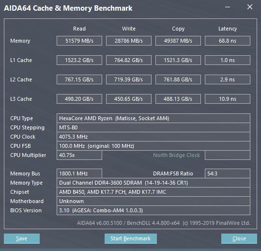

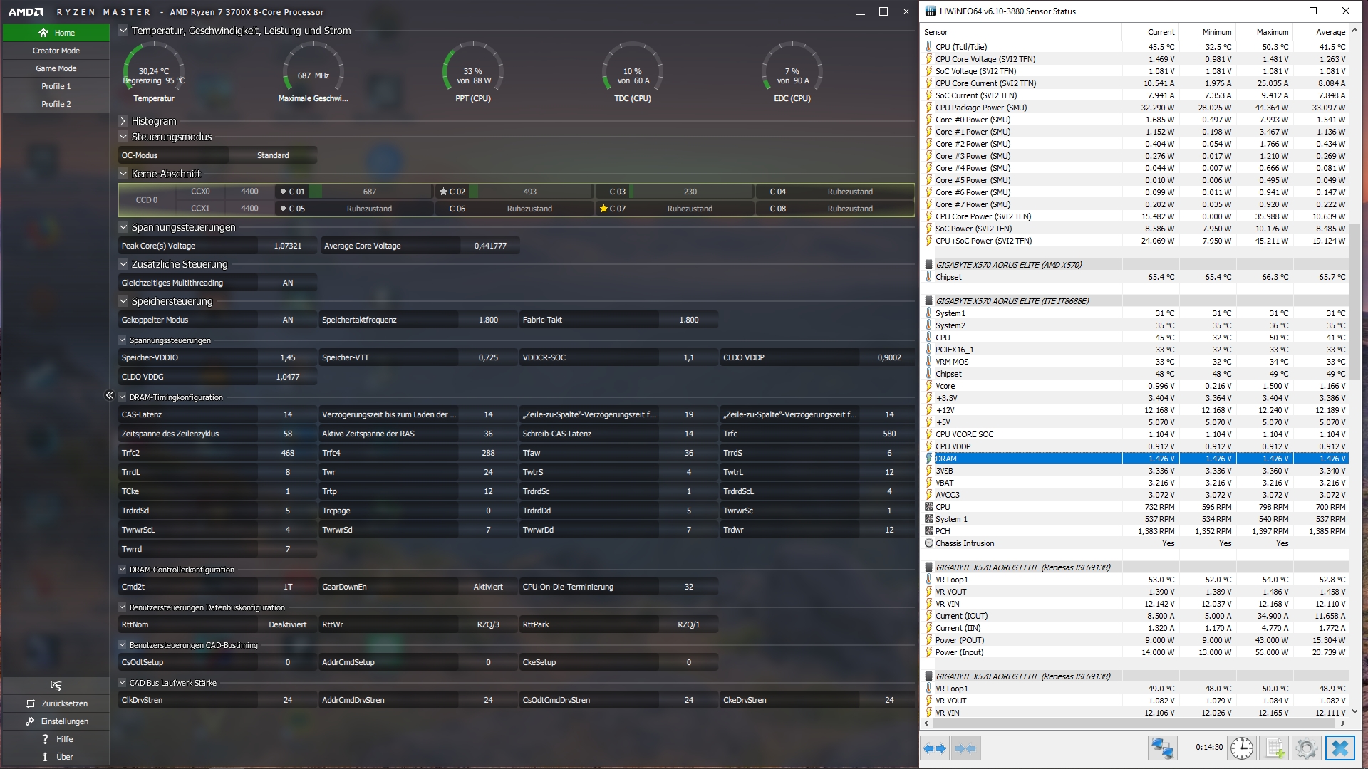

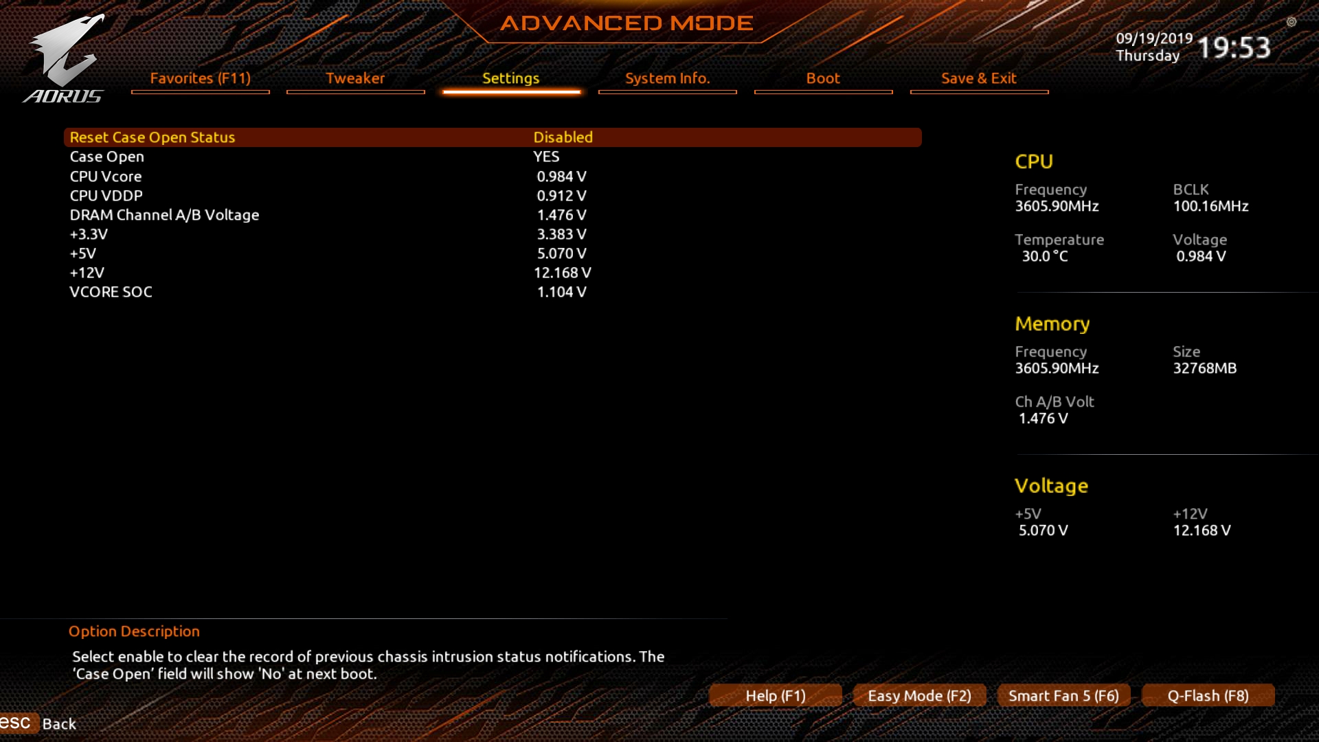

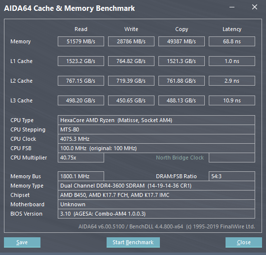

erstmal vielen Dank für die vielen guten Ratschläge hier und besonderen Dank an ZeroCoolRiddler für den Micron E-Die Leitfaden.

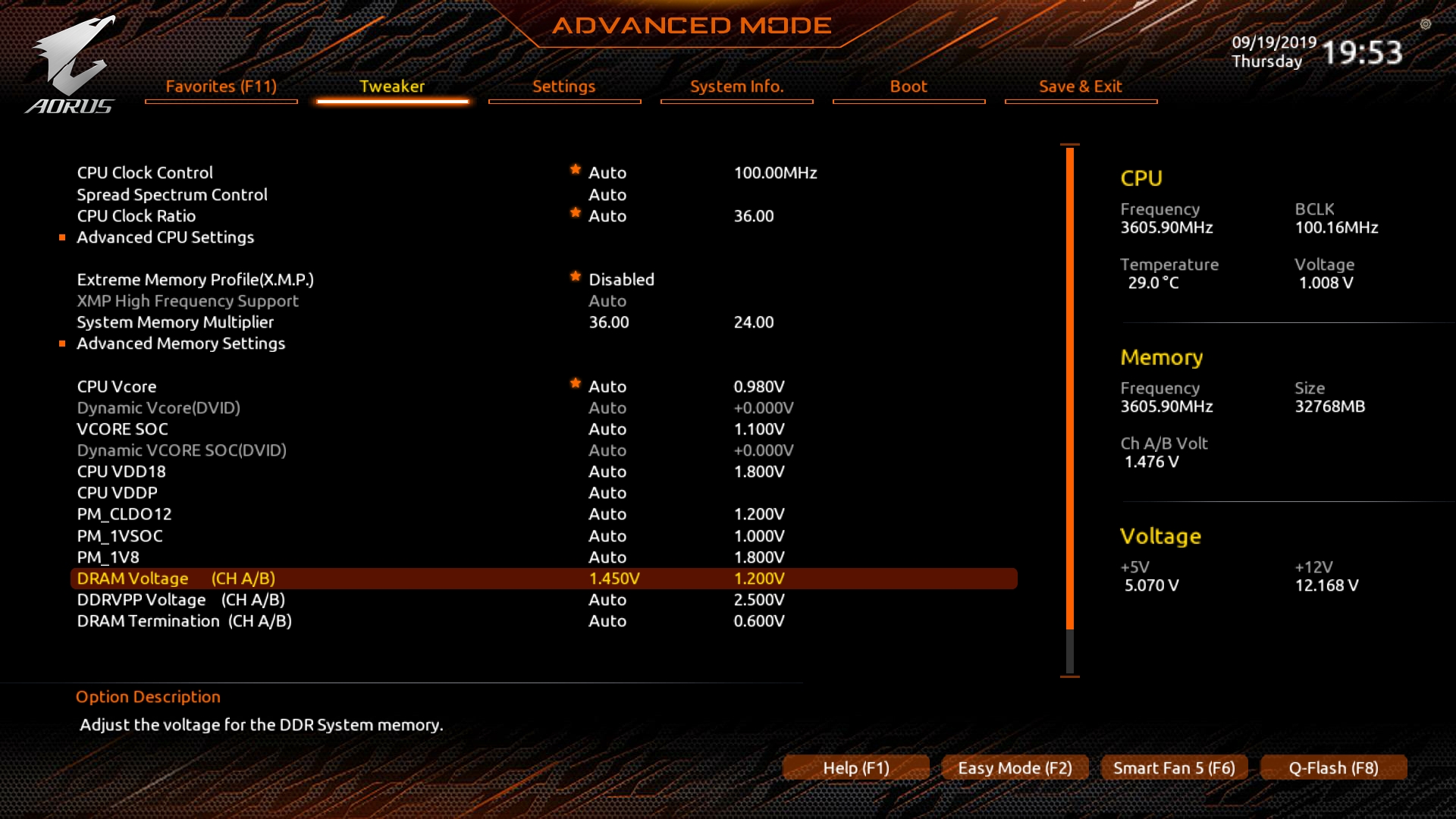

Ich hatte mir vor kurzem ein neues System zusammengestellt:
Ich hatte mich jetzt zum ersten mal an RAM OC rangewagt und die Sanften Timings 3600 CL14 ~1,46-1,48v zum Laufen bekommen.
Ich hab noch ein paar Fragen zur DRAM Spannung. Im Bios habe ich 1,450v eingestellt (alles darunter verursacht Fehler), angezeigt wird aber im Bios und in HWInfo 1,476v. Im Ryzen Master werden dagegen 1,45v angezeigt.
Egal welche DRAM Spannung ich im Bios einstelle, es werden dort dann immer 0,026v zu viel angezeigt.
Ist das ganze ein Auslesefehler oder liegt das an was anderem?
Kann ich anhand der vorhandenen Temperatursensoren einschätzen, ob ich noch extra Kühlung für den RAM brauche? (bei Dauerbetrieb mit 1,45v ~ 1,48v)
- AMD Ryzen 7 3700X
- Gigabyte X570 Aorus Elite
- 32GB (2x 16384MB) Crucial Ballistix Sport LT V2 Dual Rank DDR4-3000 DIMM CL15-16-16 Dual Kit
- Fractal Define R6 Gehäuse mit Standard Lüftern
Bisschen Eigeninitiative 🤷♂️Flossenheimer schrieb:Beantwortet aber 0 meine Frage
@hannes84 bei RMT würde ich mich nicht auf die Spannungen verlassen. Nimm den Wert, den du ins Bios eingetragen hast, oder eben von HWinfo64.
Und ja, ab 1,45V empfehle ich eine aktive Kühlung. Kannst ja mal die 3733cl16 probieren. TCL und tRFC skalieren über die Spannungen.
