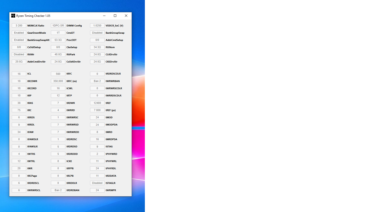

Wenn ich bei mir den Import von Typhoon nach dem DRAM Calculator durchführe.
Zeigt er mir nur folgende Werte an.
Stimmt ja auch irgendwie nicht.

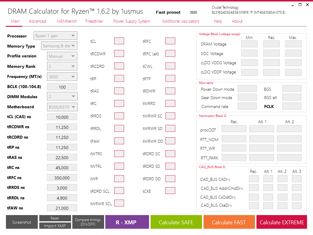

Welche Riegel sind das? Die Trident Z 16GB 3200MHz CL14 aus der Signatur?
3200 CL14 ist was an ns angezeigt wird tatsächlich hinten und vorne nicht...
Zeigt er mir nur folgende Werte an.Anhang anzeigen 827138
Wenn das Ballistix 3200 CL16 sind, passts... Latenz in ns = Timing / Takt * 2000

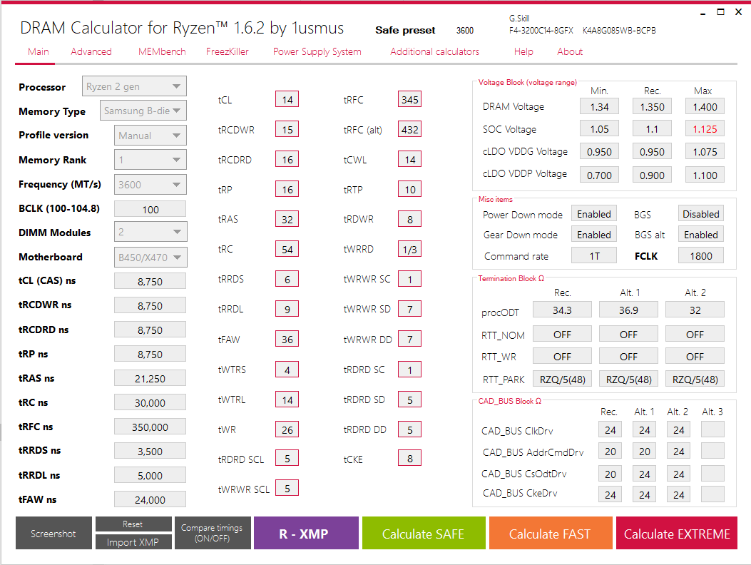

Hi, ich hab G.Skill F4-3200C14-8GFX mit B-Die und Ryzen 9 3900x. Hab sonst immer 3333mhz mit fast timings aus dem Calculator benutzt. Wollte jetzt mal 3600mhz mit safe timings ausprobieren und der PC bootet nicht mal mehr.
Hab ich mit meinem Ram einfach nur Pech? Hab so einige hier gesehen, die bei dem Ram 3600mhz geschafft haben.
Wie sieht das Setting aus? Ich hatte schon ein paar 3200c14 kits von Gskill.... die waren eigentlich alle auf 3800 zu bekommen. Sowohl 2x8, 4x8 oder 2x16.

Versuch mal so:
ProcODT 34,3
RTT 0/0/5
CADs 24-24-24-24
SOC Auto
VDDG Auto
Vdimm 1,4v
Timings
16-16-17-16-34-52-4-6-24-4-12-12-3-3-320-16-10-10-3-1-7-7-1-5-5-1
Reihenfolge wie im Calc

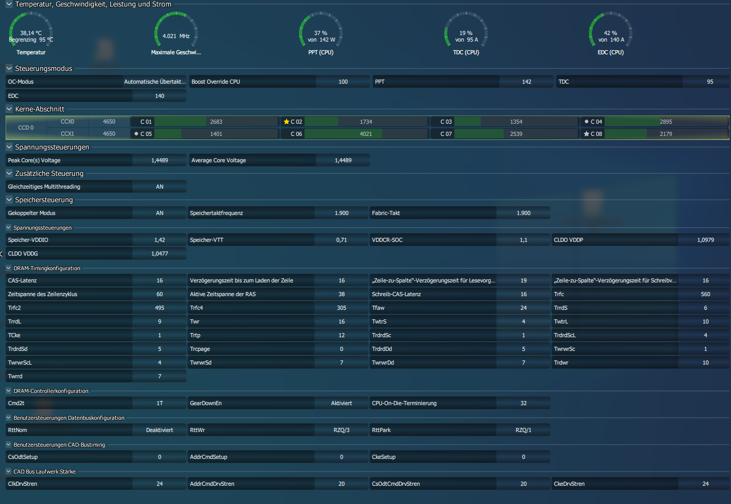

System immer noch instabil. Folgende Werte sind eingestellt:
CAD's 24-20-24-24
ProcODT 53
RTT 7/0/5
SoC 1.025
VDimm 1.36
4x8GB
Das einzig Positive ist ein Leistungszuwachs von ca. 10-12% mehr FPS im Durchschnitt.
Gebe die Hoffnung nicht auf. 3200mhz muss doch zu schaffen sein!

Habe mich dazu entschieden, den Ram auf 3000 mhz runter zuschrauben. Jetzt läuft wenigstens alles stabil und die Performance ist fast gleich. Muss ich die geänderten Werte wieder umändern?
CAD's 24-20-24-24
ProcODT 53
RTT 7/0/5
SoC 1.025
VDimm 1.36
Oder kann ich es so lassen mit 3000 mhz?
