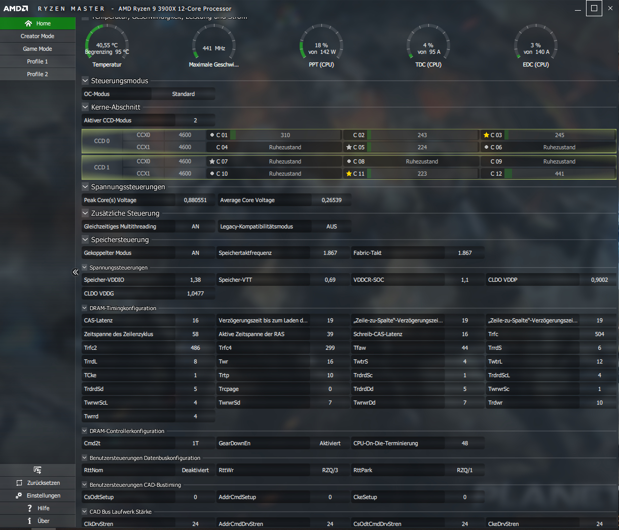

Kurze Rückmeldung, DANKE!
Muss ich zwar nicht verstehen, aber nur mit 3733 läuft R6:Siege ohne Microruckler.....
hab heute noch 3600 mit scharfen Timings und 3800 mit sanften/scharfen Timings getestet.
Immer Microruckler.....mit 3733 kein Problem.
Memtest und Aida sehen stabil aus, hab mir eben noch eine Lizenz von Karhu gekauft,
lass ich Morgen mal die 10k/5k Runs laufen, dann sollte das soweit passen.
cm87 schrieb:@zeus0190 Stabilität wurde wie überprüft? Geh mal lieber auf 3733 und CL16 und teste mit HCI Memtest oder Karhu sowie aida64.

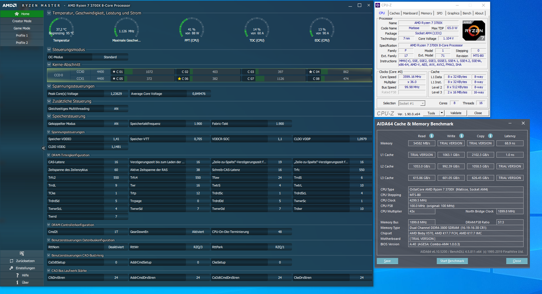

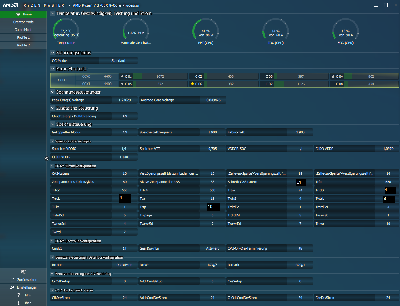

Servus zusammen,
Kurz Offtopic:
Da ich leider meinen alten Account nicht mehr kenne, hier mein "erster" Post
Ich stöber bereits seit 2005 hier auf der Seite herum und seit einigen Jahren auch wieder täglich.
Da ich nun meinen guten alten E8400 in Rente geschickt habe, wird es auch mal wieder Zeit im Forum aktiver zu sein.
BTT:
Seit einer Woche bin glücklicher Besitzer eines Ryzen-Systems
Kurz die Specs:
CPU: AMD Ryzen 7 3700x
Mainboard: MSI MPG X570 GAMING PLUS
RAM: 32GB Crucial Ballistix Sport LT V2 DDR4-3200 CL16
Grafik: KFA2 Geforce RTX 2070 Super EX
SSD: 960 GB Corsair Force Serie M.2 2280 PCIe 3.0 x4 NVMe 1.3
PSU: 650 Watt be quiet! Straight Power 11
Ich habe mich auch direkt dran gesetzt, meinen RAM auf 3800Mhz zu übertakten. Danke nochmal an Zero! Deine Anleitung hat mir super geholfen!
Dennoch würde ich gerne noch bisschen was rausholen. Im Idealfall die Latenz noch bisschen nach unten drücken.
Hat jemand noch ein paar Tipps?

Hast du schon mit Karhu und paar Anwendungen getestet?
Das wäre schonmal ein Anfang:
Edit: tfaw kannste auch versuchen auf 16 / 18 / 20 zu drücken.
Also ich hatte bisher nur einiges Games etc. getestet und das noch ohne Probleme. Mir ist aber auch bewusst, dass man von "stabil" erst mit einem ordentlich Karhu-Test reden kann. Werde es mir mal heute Abend zulegen.
Schon mal vielen Dank für deine Tipps
. Ich werde es ausprobieren!

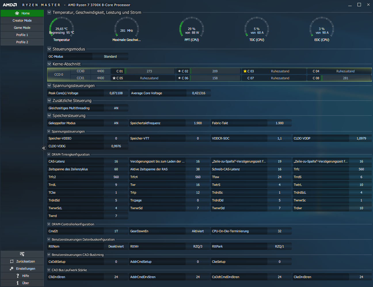

Hab mich immer wieder gefragt aber keine hat ne Antwort dazu gegeben. Bin gestern durch Zufall aber auf die Erklärung gestoßen:Celticon schrieb:Wieso zeigt eigentlich Ryzen Master bei manchen hier keine Ram Spannung an? Scheint wohl irgendwie ein Asus Problem zu sein.
Note: Motherboards that do not make MEM VDDIO available to AMD Ryzen Master
through BIOS will cause AMD Ryzen Master to display 0.000V for MEM VDDIO and
MEM VTT. Memory clock and timing adjustment may still function within the scope of
the fixed memory voltage. For detailed memory over-clocking, use the motherboard’s
BIOS utility.

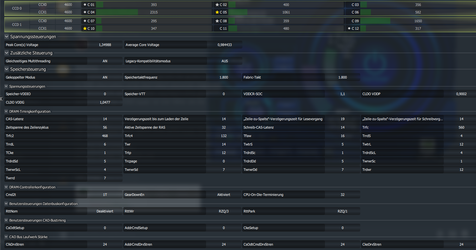

Nochmals vielen Dank an @ZeroCoolRiddler , habe mich nach der OC Anleitung einfach an die Richtwerte gehalten und bin problemlos bei den Scharfen Timings 3800CL16 @1,38VDimm.
Bei den extrem scharfen Timings wird das Booten schwerfällig, ausm BIOS heraus will er zB gar nicht und sobald ich am Login Screen von Win10 bin, schmiert er ab.
Soll mich nicht weiter stören, wollte nur schauen was geht und bin ansich sehr zufrieden.

einfach die extrem scharfen timings mit 3800 cl16-16-19-16 probieren

Jetzt habe ich mal die konservativeren Werte aus dem Calculator übernommen, bekomme aber wieder unter 20 Minuten bei TestMem einen Fehler ausgeworfen.
Kann das immer noch an der Voltage liegen, weil er so früh kommt?
AIDA lief mit cache und memory 1,5 Stunden ohne Fehler durch.
MB: Gigabyte X570 I Aorus Pro WIFI
RAM: 2x Crucial Ballistix Sport LT weiß DIMM 16GB, DDR4-3000, CL15-16-16 (BLS16G4D30AESC)
CPU: AMD Ryzen 7 3700X, 8x 3.60GHz, boxed (100-100000071BOX)
Folgende Werte habe ich benutzt: links von @ZeroCoolRiddler, rechts die vom Calculator.
BIOS / HWI BIOS / HWI Spread Spectrum Control Auto Auto BCLK 100,30 100,30 Vcore SOC 1,125 / 1,087– 1,100 1,125 / 1,087– 1,100 Vdram 1,39 / 1,416 – 1,452 1,39 / 1,416 – 1,452 System Memory Multiplier 38,00 38,00 Infinity Fabric 1900 Mhz 1900 Mhz Power Down Mode disabled disabled Gear Down Mode enabled enabled Command Rate 1T 1T Proc Odt 32,00 32,00 CL 16 16 tRCDRD 19 19 tRCDWR 16 16 tRP 16 16 tRAS 38 38 tRC 60 60 tWR 16 16 tCWL 16 16 tRDDS 4 4 tRRDL 4 6 tWTRS 4 4 tWTRL 6 12 tRFC 560 580 tRFC2 auto auto tRFC4 auto auto tRTP 10 12 tFAW 24 24 tRCPAGE auto auto tRDWR 10 9 tRDRDSC 1 1 tRDRDSD 5 7 tRDRDDD 5 7 tRDRDSCL 4 5 tWRRD 7 4 tWRWRSC 1 1 tWRWRSD 7 7 tWRWRDD 7 7 tWRWRSCL 4 4 tCKE 1 1 AddrCmdSetup auto auto CsOdtSetup auto auto CkeSetup auto auto ClkDrvStren 24 24 AddrCmdDrvStren 24 24 CsOdtDrvStren 24 24 CkeDrvStren 24 24 RttNom 0 0 RttWr 3 3 RttPark 1 1 AIDA cache + memory 1,5h TestMem @1usmus test #0, 7 min fehler <20 min fehler
