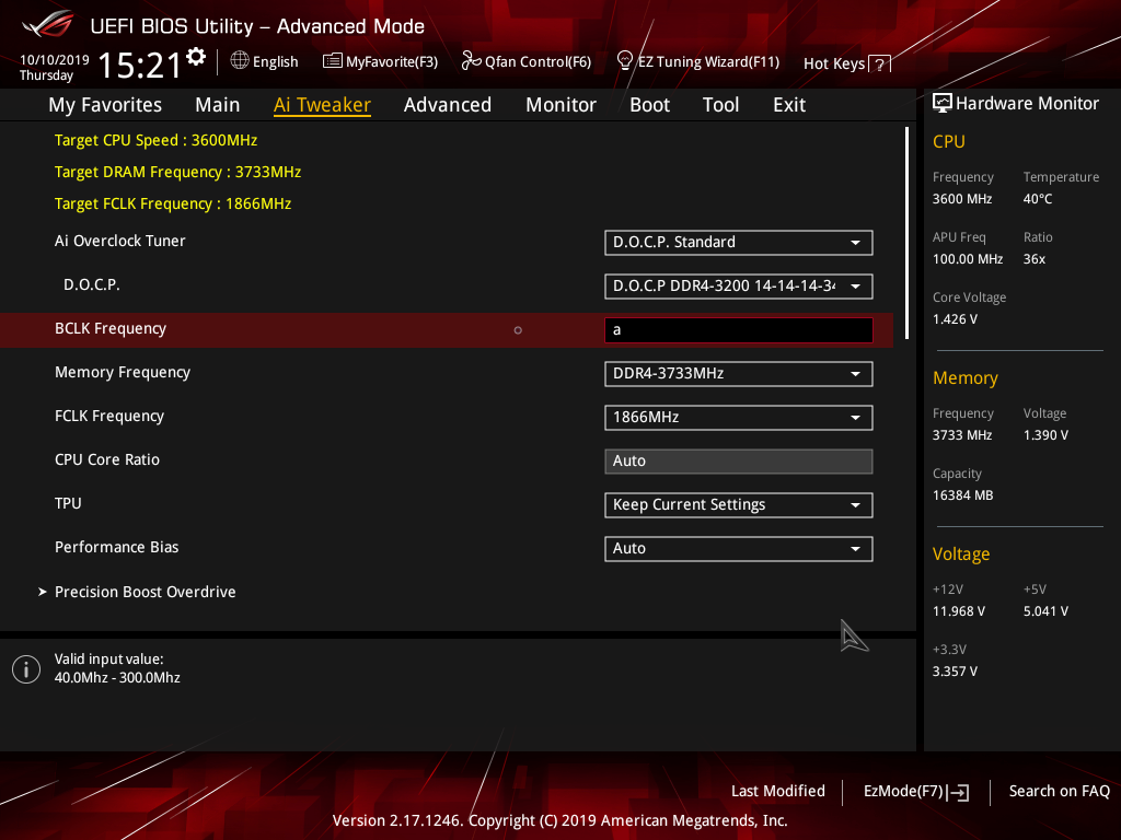

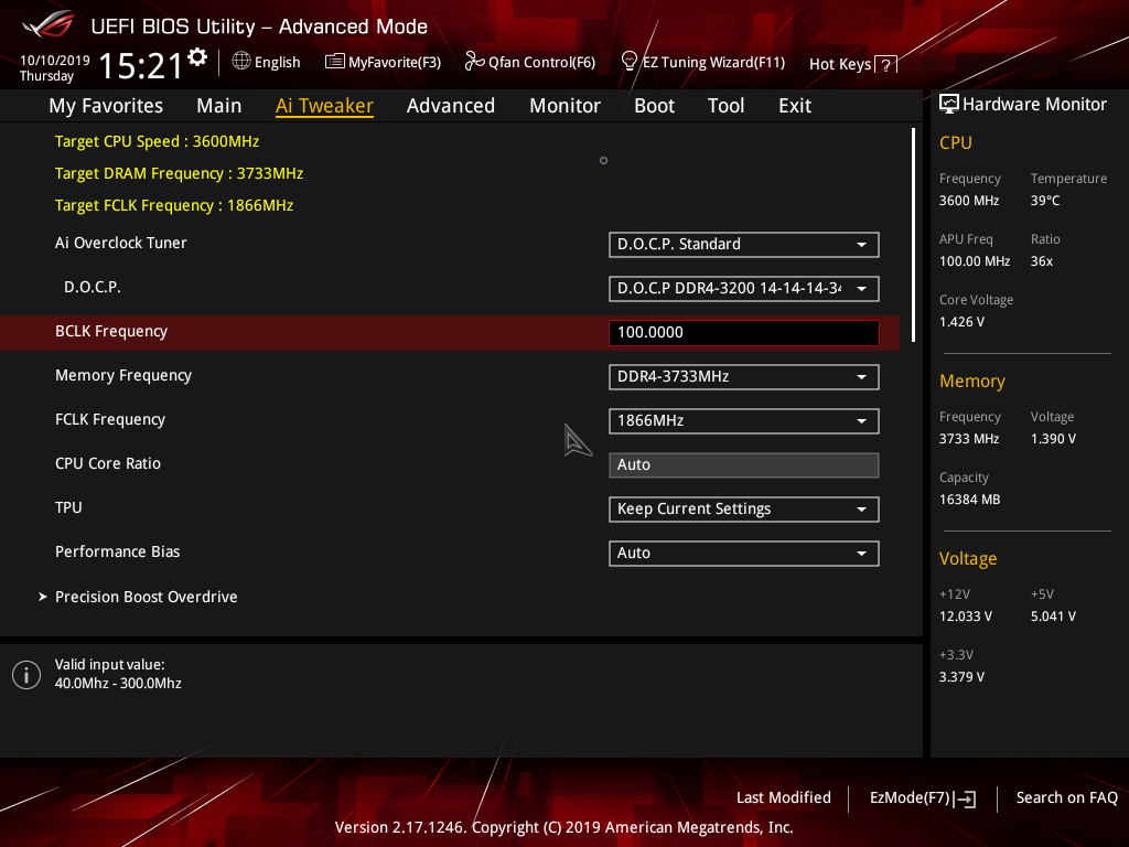

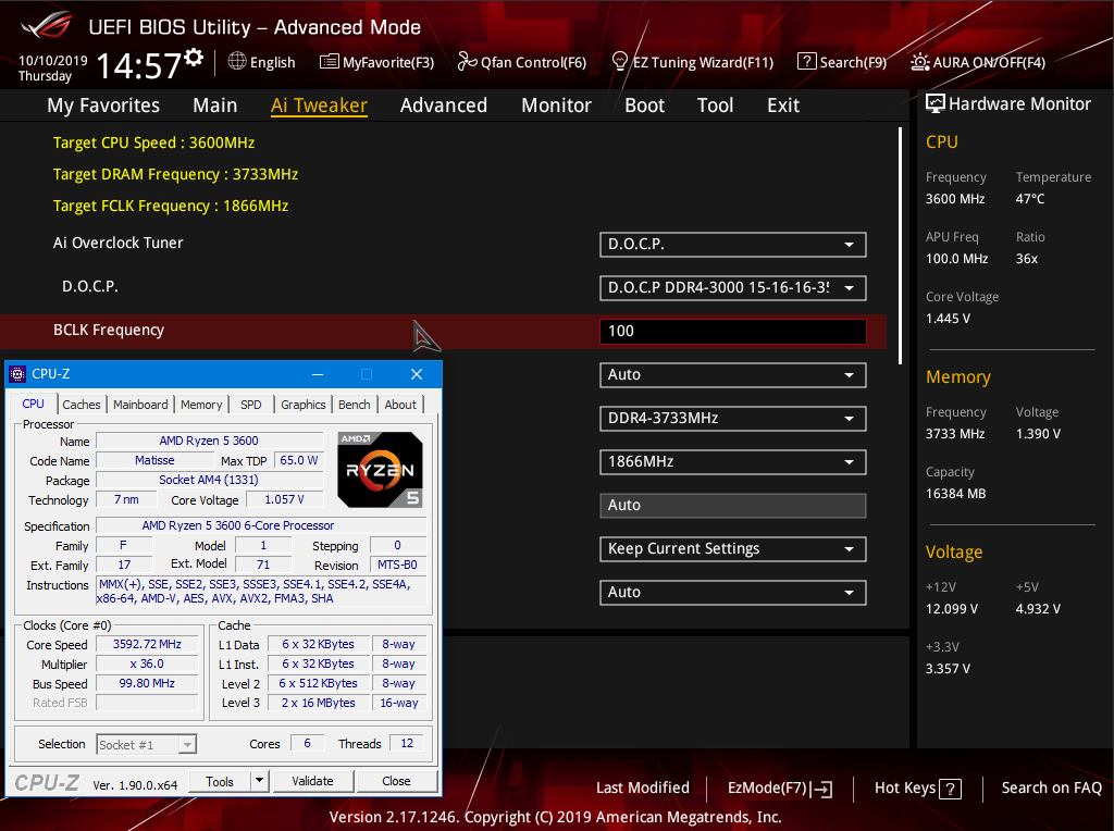

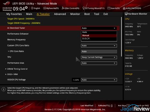

Topfn schrieb:
@cm87
Bei meinem Asus Brett ist es laut BIOS(5220) deaktiviert..
AIDA u CPU-Z spucken aber 99.xxMHz aus.
Hilft da nur ein BIOS mod um es tatsächlich zu deaktivieren?

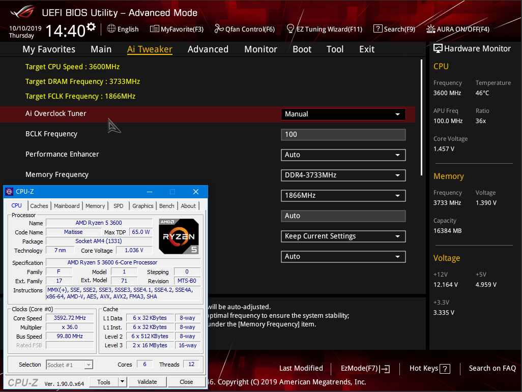

Hast du vielleicht VRM Spread Spectrum deaktiviert? Das hat damit nichts zu tun.
Einfach unter AI Overclock Tuner nicht auf D.O.C.P stellen sondern auf "Manual" und beim BCLK 100 eintragen.
Dann sollten glatte 100 anliegen :)
S. Schaubild :)
Reaktionen: Topfn

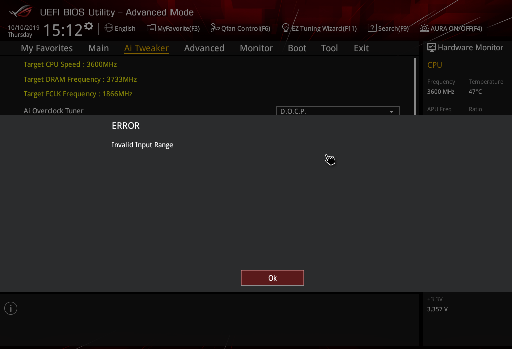

Ah, ich Depp. Hab im BIOS nur VRM Spread Spectrum.
CPU Spread Spectrum is wohl hidden/locked. Strix FTW;)
Edit: manuell + BCLK 100 hilft leider auch nix
Brauchst du ja nicht. So wie ich beschrieben habe, funktionierts auch so :)
CPU Spread gibt's beim C7H auch nicht.
cm87 schrieb:
Nein. Das C8H bietet Spread Spectrum ganz normal an.
Wie was nein? :D Hab ich doch gar nicht behauptet, dass das C8H das nicht kann :)
Hmm. Dann siehts wohl schlecht aus :/
Reaktionen: Topfn
Auf meinen Strix X370 funktionieren 100 Mhz BCLK, entweder DOCP an und BCLK von 100 auf AUTO, oder wie schon beschrieben DOCP manual und BCLK auf 100 stellen.
Reaktionen: Stuxi
Merkwürdig, dass es auf einem Strix x370 funktioniert und auf Strix x470 nicht.
Reaktionen: Topfn

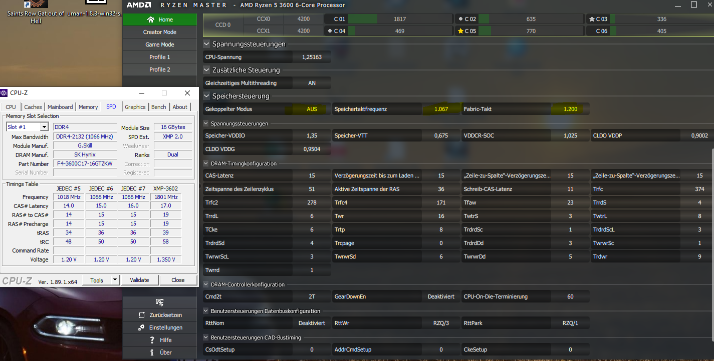

Hallo Leute,
hatte mir für meinen Ryzen 3600 2 neue 16GB-Module (also 32GB) geholt.
Leider ist XMP nicht möglich.
Erstmal die Specs:
Win10 64Bit
Ryzen 3600
32GB (2x 16384MB) G.Skill Trident Z schwarz/weiß DDR4-3600 DIMM CL17-19-19-39 Dual Kit (SK Hynix Module)
GB x570 Aorus Master
neustes BIOS F7b (ABBA) und Chipsatztreiber sind drauf.
Mit den alten Riegeln gingen problemlos 6*4,25 Allcore bei 1,4V
Wenn ich mit diesen Einstellungen XMP lade, dann steht zwar im UEFI die besagte Geschwindigkeit, aber Ryzen Master und CPU-Z zeigen nur 2133 Mhz JEDEC.
Wie man auf dem Screenshot sieht, habe ich auch versucht den Ryzen auf Standardeinstellungen laufen zu lassen, sowie die DDR4 Spannung manuell auf 1,35V (wie XMP es möchte), statt "Auto" zu stellen.
Auch ohne Erfolg.
Ich weiss ehrlich gesagt nicht mehr weiter.
Entweder schafft der interne Speichercontroller der IF vom Ryzen keine 3600, was ziemlich mies wäre, oder der neue RAM hat nen Schuss weg.
Irgendwelche Vorschläge wie ich weiter vorgehen sollte zur Fehleranalyse?
Möchte den 3600 sowieso nicht ewig behalten und auf einen 3950x umsteigen, wenn dieser verfügbar ist.
Aber wenn der RAM defekt ist, hab ich die 14 Tage Rückgaberecht verwirkt :(
@Rock Lee Willkommen,
Lade die Defaults - achte darauf, dass die Riegel in den korrekten Slots stecken (schau dafür im Handbuch nach - normal A2 und B2). GB ist da teilweise ein wenig anders...
Danach kein CPU OC oder dergleichen betreiben, zuerst RAM, dann CPU - wobei OC bei Ryzen 3000 kontraproduktiv ist. Lieber UV inkl. PBO/Scalar und/oder +200Mhz. Dafür im Startthread mal den CPU Guide von @Verangry anschauen.
wie hoch kannst du überhaupt booten? schon probiert?
Stell mal von Hand die tCL auf 16. Nicht das GDM off da Probleme macht..
Oder wird trotz XMP automatisch auf CL18 gestellt. Bin mir nicht sicher.:/
