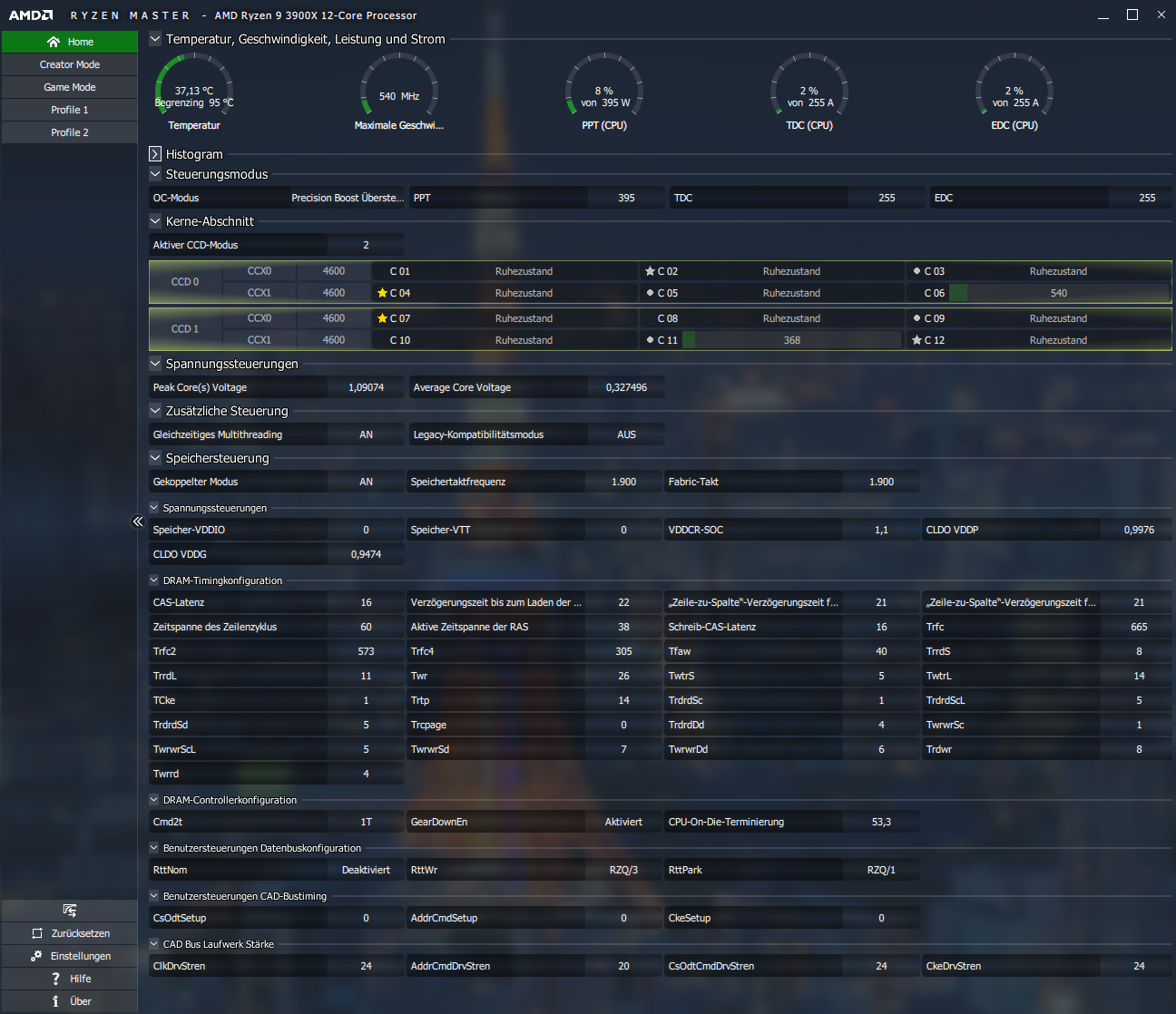

Kannst du mal dein Settings posten, bitte?Celticon schrieb:Bin gespannt wie es bei Dir mit 3800Mhz weitergeht, zur Zeit laufen meine Neo stabil mit 3733Mhz.
