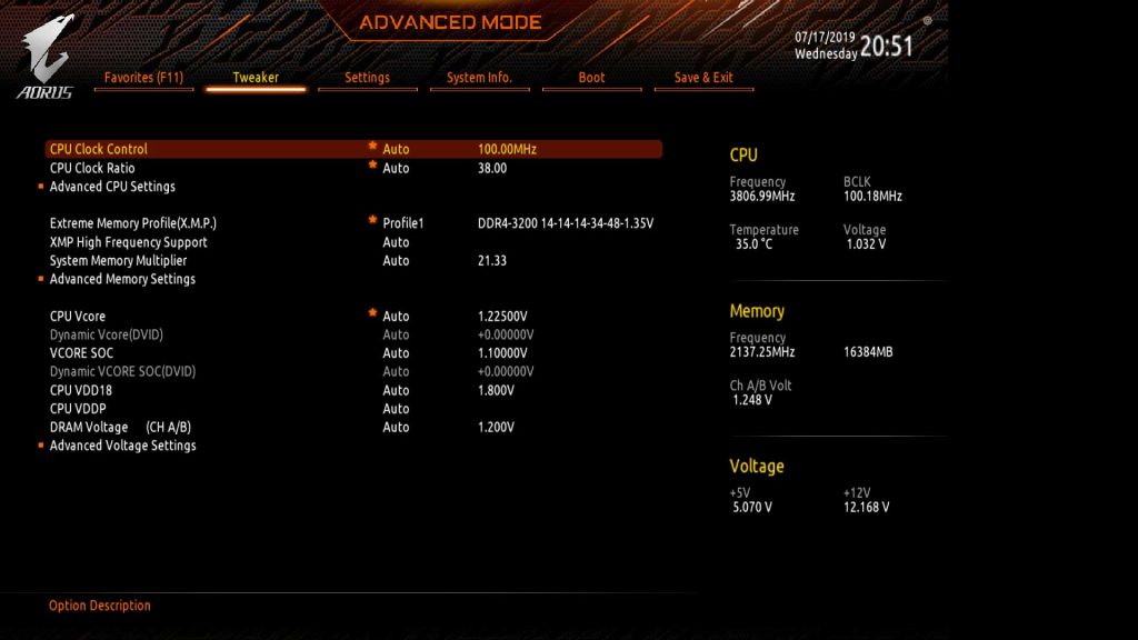

Ah okay. Versuch den mal auf 100 und nimm das XMP Profil beim OC raus. Mach das manuell. XMP Settings können hier und da zu Problemen führen.|Moppel| schrieb:Gigabyte X570 I Aorus Pro WIFI
Hab die Einstellung jetzt auch gefunden.
Hier der erste Eintrag, oder?
Hab die ganze Zeit nach irgendwas mit Base gesucht.
Das Bild ist aus dem Internet.
Einfach Speichertakt, IF, VDimm und Timings manuell setzen... dann versuch dich langsam ranzutasten. Bei 3800mhz erstmal Haupttimings.
Wenn ich 100 einstelle liegen trotzdem keine 100 an. Zumindest laut der Anzeige rechts nicht.
Das XMP Profil habe ich nicht aktiviert. Ist nur ein Beispielbild vom selben BIOS aus dem Internet, wie gesagt.
Ich hab jetzt mal mit tRP=CL+1 getestet. Zumindest TestMem5 lief damit einmal ganz durch.
Vielleicht liegt es nur an der tRP Schwäche? Könnte sich das so äußern?
