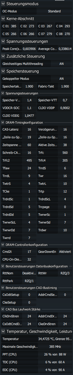

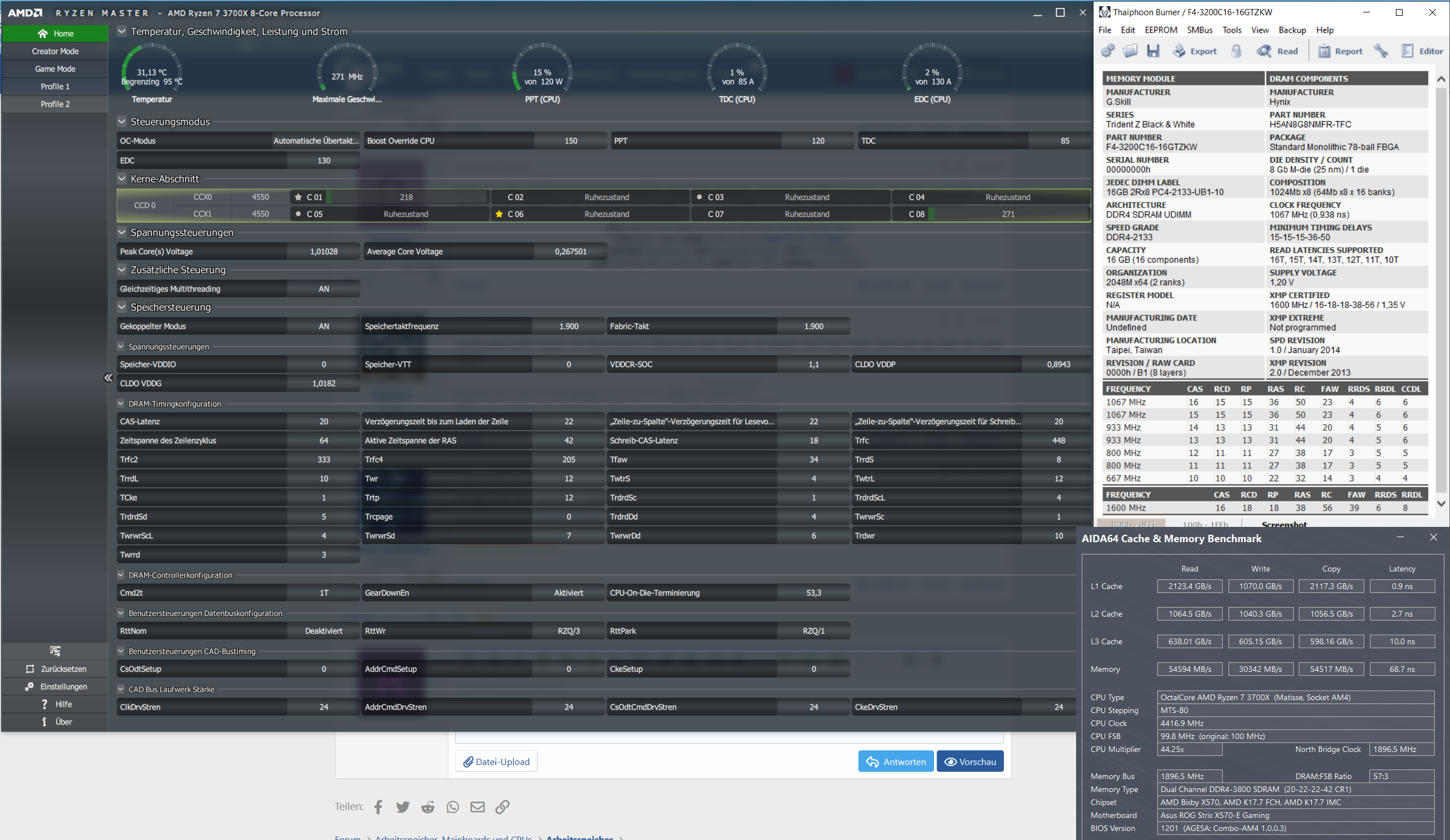

Hier ist mein Ergebnis zum Ram OC. Ram Spannung dabei 1.325 V. Mit Karhu Ram Test bis 10000% getestet. Prime 95 1h stabil.
DRAM-Calculator-for-Ryzen-1.6.2 hat dabei geholfen, die Subtimings für 3466 Fast konnte ich für 3800 übernehmen.
Da hast du aber verdammt Glück gehabt, das 235ns tRFC mit den MFR laufen. :)

rotas743 schrieb:
Hier ist mein Ergebnis zum Ram OC. Ram Spannung dabei 1.325 V. Mit Karhu Ram Test bis 10000% getestet. Prime 95 1h stabil. Anhang anzeigen 830242
Hey, könntest du bitte mal noch den Lot-Code hier posten? Das sind die Zahlen oberhalb der Seriennummer direkt auf dem RAM Aufkleber.
Hattest du für das auslesen die neuste Version von Thaiphoon Burner verwendet?
