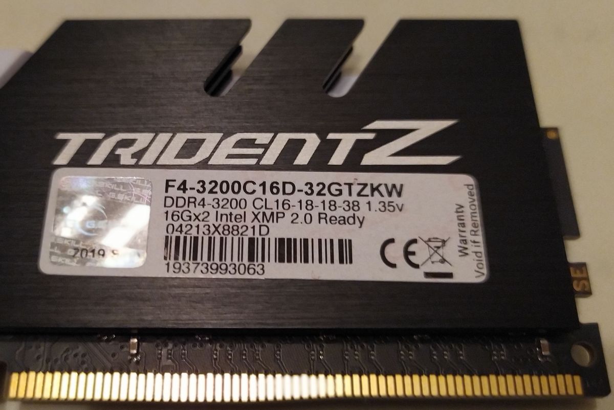

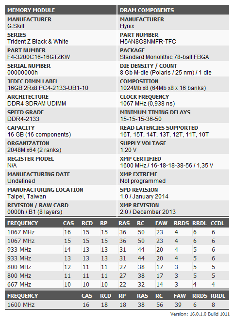

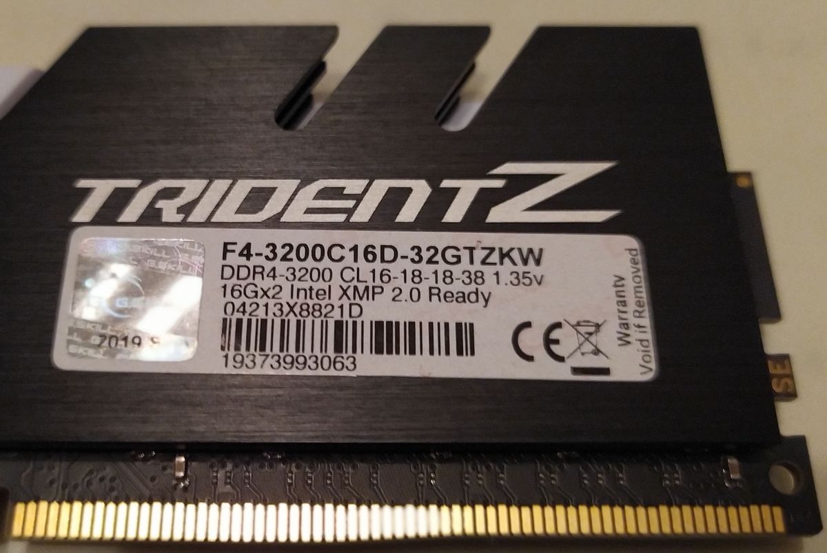

rotas743 schrieb:Hab die Daten mit Thaiphoon 160 ausgelesen. Das der Aufkleber auf dem RAM.
Es gibt ein Update von Thaiphoon vom 11.10.19. Damit ausgelesen sind es die selben Daten.
