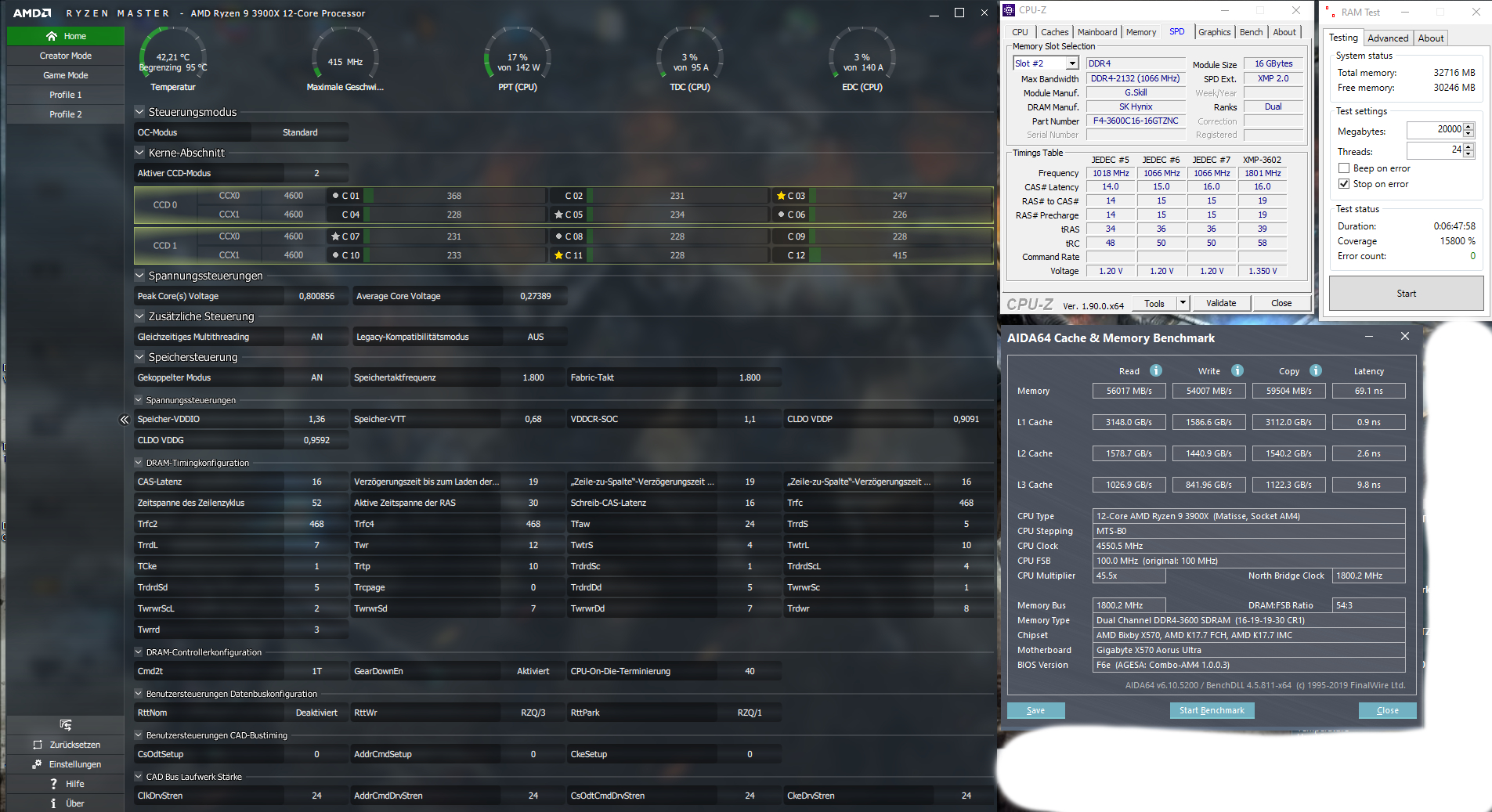

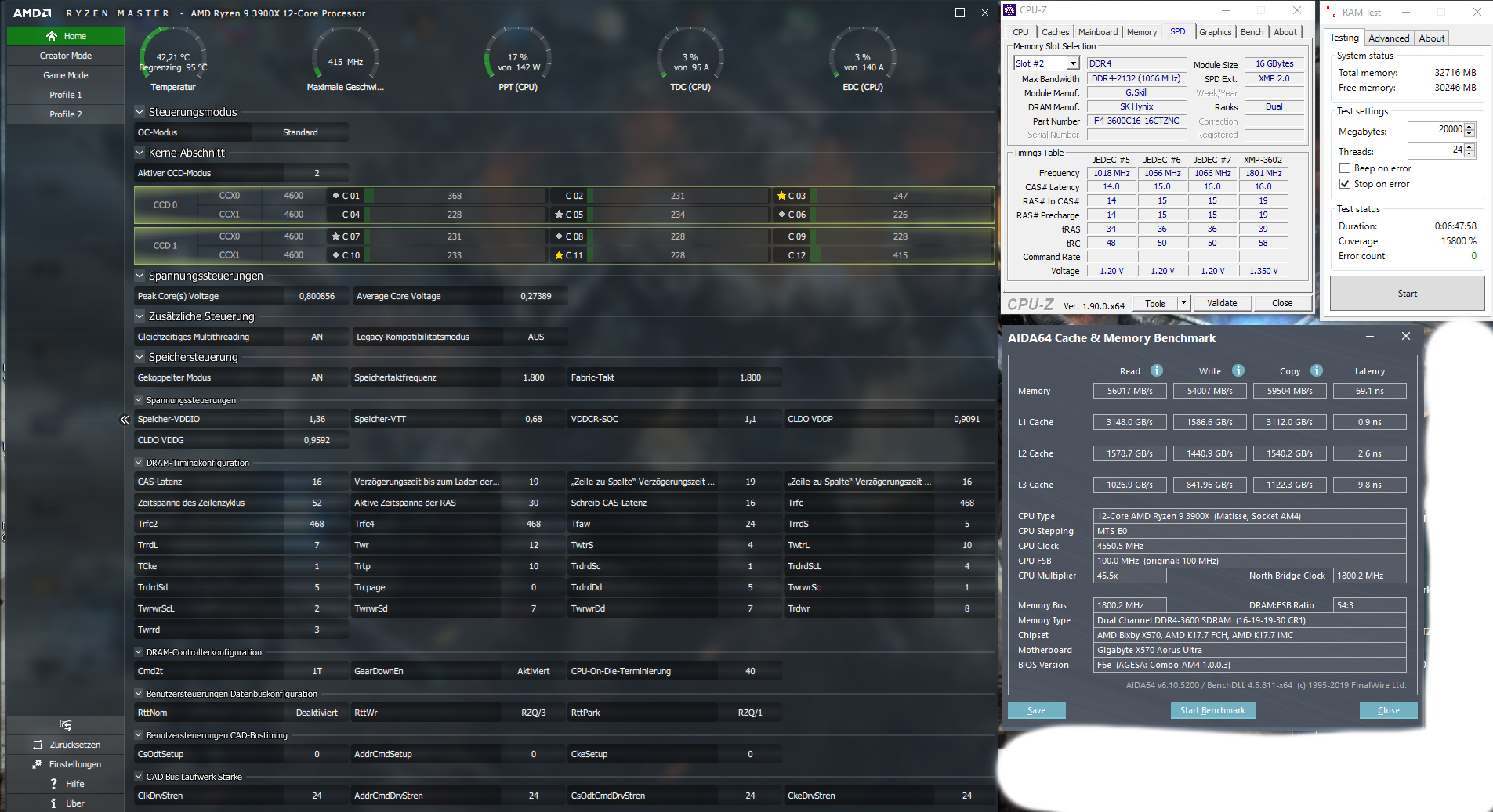

Momentan läuft bei mir stabil seit einem Monat:
ProcODT 32
RTT 0/3/1
CADs 24-24-24-24
Power Down mode: Disabled
Gear Down mode: Enabled
tCL 14
tRCDRD 19
tRCDWR 14
tRP 14
tRAS 36
tRC 58
tRRDS 6
tRRDL 8
tFAW 36
tWTRS 4
tWTRL 12
tWR 24
tRDRDSCL 3
tWRWRSCL 3
tRFC 550
tCWL 14
tRTP 12
tRDWR 10
tWRRD 3
tWRWRSC 1
tWRWRSD 7
tWRWRDD 7
tRDRDSC 1
tRDRDSD 5
tRDRDDD 5
tCKE 1

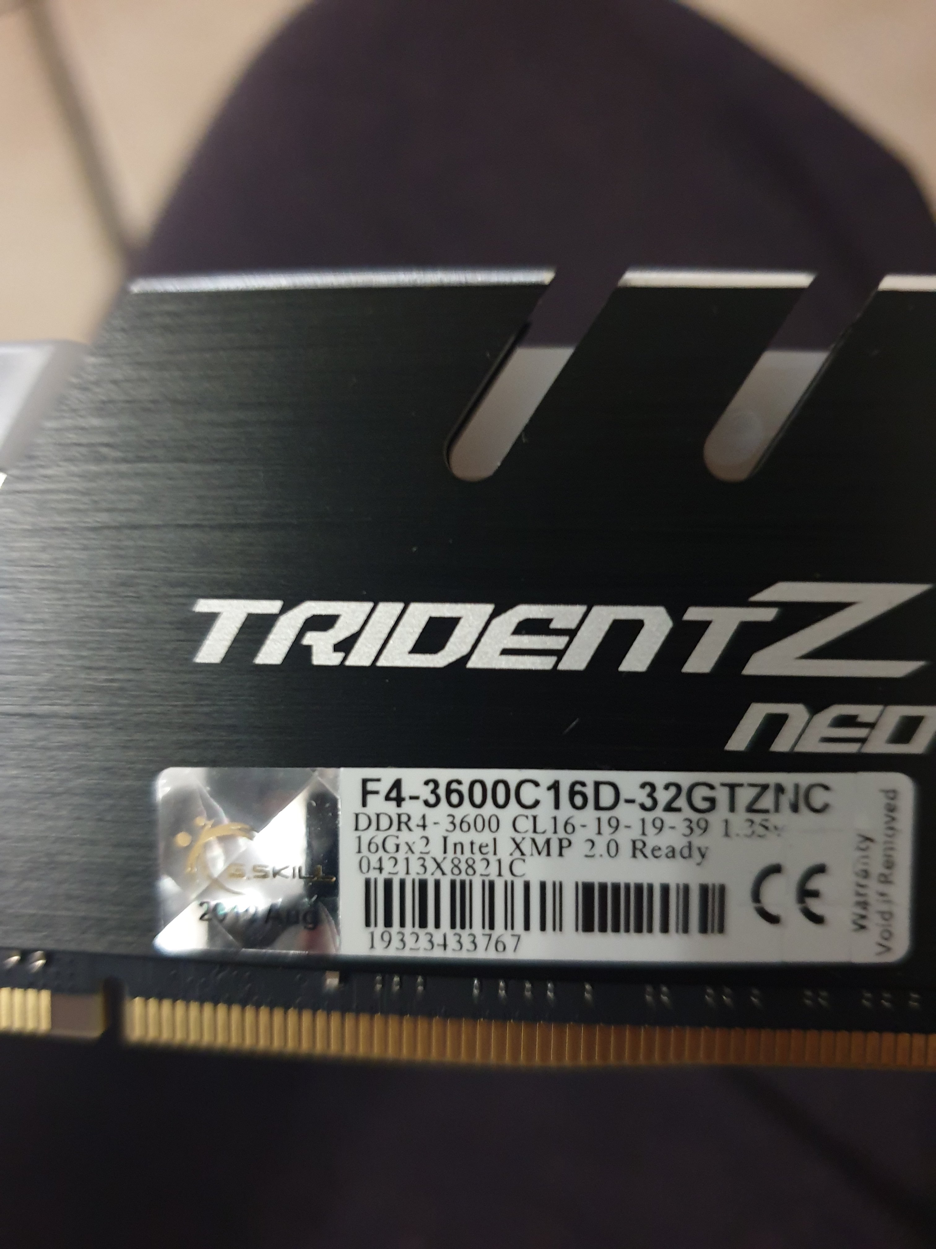

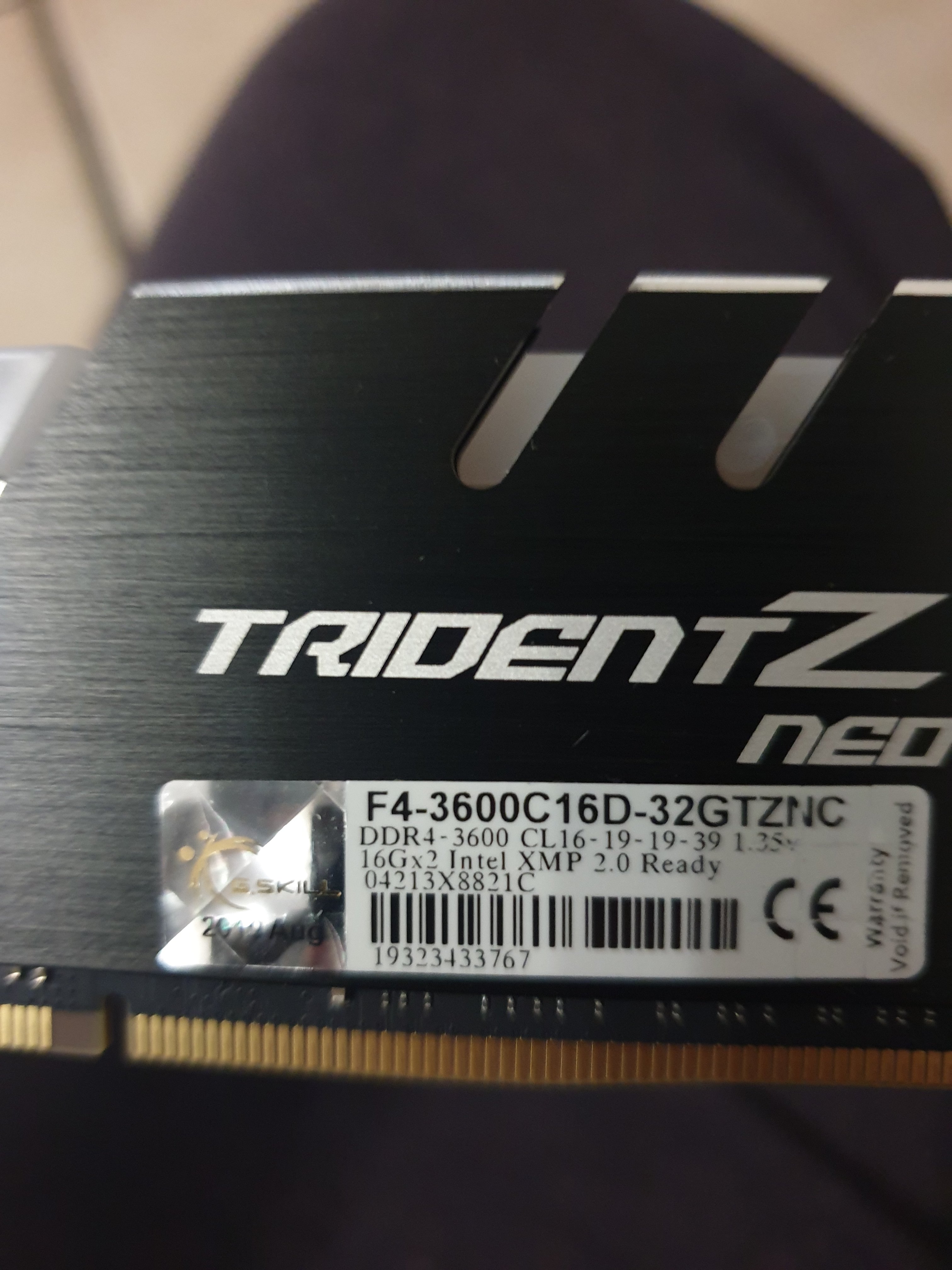

Celticon schrieb:
Spannung war also 1,42 eingestellt, danke.
Hab von der Verpackung Bilder gemacht, wäre interessant zu wissen ob Du eine andere EAN/ID/SKU Nummer hast. Anbei noch ein Bild von der in CPU-Z angezeigten "Part Number".
Anhang anzeigen 834940Anhang anzeigen 834941Anhang anzeigen 834948
So sieht meiner aus, was mir aufgefallen ist das deine Seriennummer höher sind.

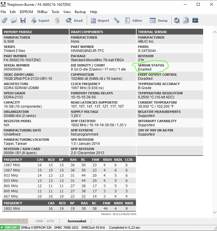

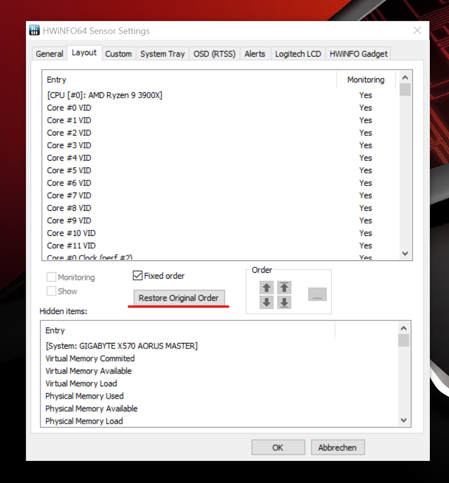

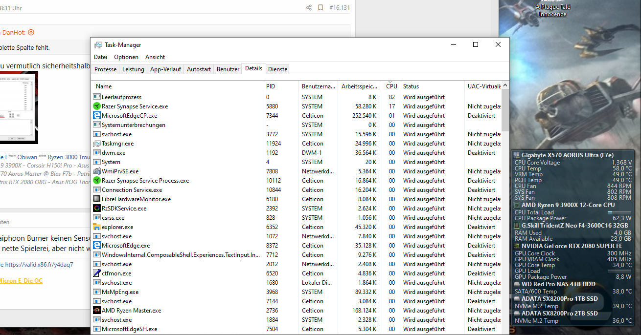

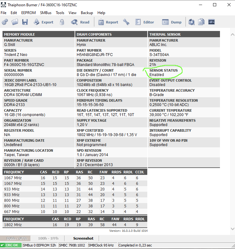

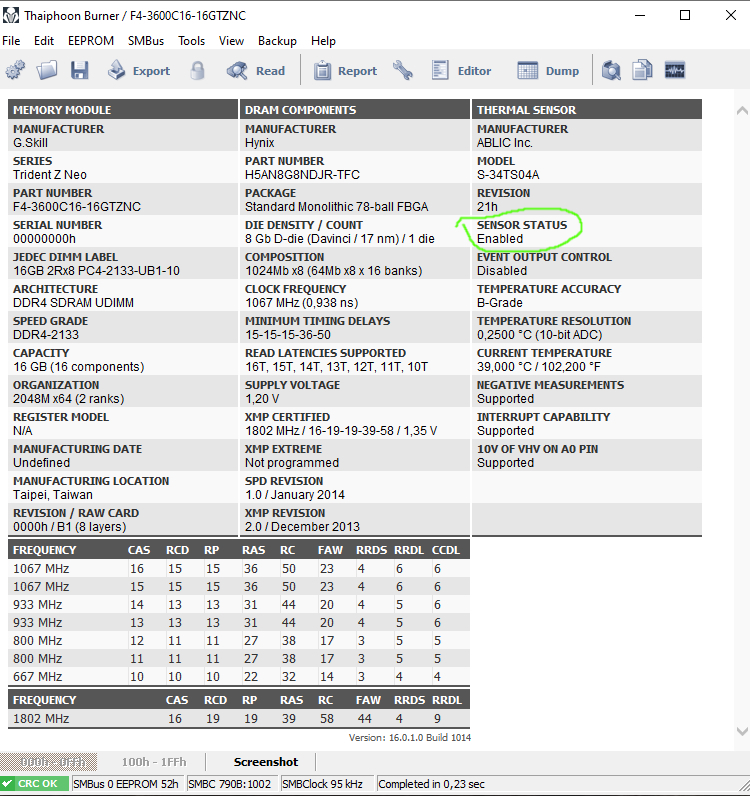

DanHot schrieb:
die komplette Spalte fehlt.
Da hast du vermutlich sicherheitshalber auch mal drauf geklickt, oder?
Wenn Thaiphoon Burner keinen Sensor angibt, wird HWinfo wohl erst recht nix finden. :D
Ist eh nur nette Spielerei, aber nicht wirklich entscheidend.
Reaktionen: DanHot
Finde die Sensoren praktisch, bei anlegen von Spannungen über 1,45V oder auch um den Airflow zu optimieren zum Beispiel. Geht natürlich aber auch ohne.
Trotzdem verstehe ich nicht wie es sein kann das bei ihm keine verbaut sind.
