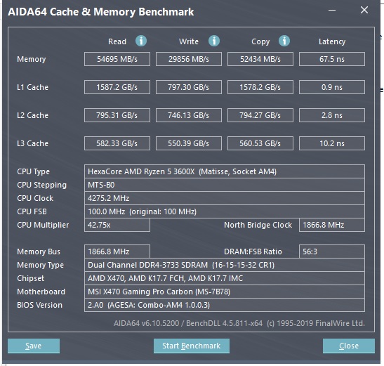

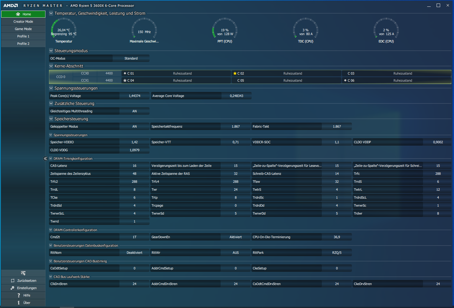

Sooo also nach gefühlt 68.000 h testen, 30.000 mehr graue Haare und 2 Nervenzusammenbrüchen habe ich nun endlich das Problem gefunden :D
Falls sich noch jemand erinnert ich hatte das Problem das sämtliche Ram-Einstellungen einfach nicht laufen wollten egal welche Timings etc... Der Pc bootete nur noch aus dem Bios heraus normale Starts waren nicht möglich...
Nachdem ich schon dachte meine Hardware sei defekt (neuer Ram kommt morgen :D) habe ich nun doch endlich die Lösung gefunden!
Es war das MSI-BIOS ... ich musste bis zum Update vom 29.07.19 zurück gehn das alles wieder wie gewohnt lief also zu Version 7B78v2A
Die neueren Versionen 7B78v2B und 7B78v2C funktionierten ebenfalls nicht
Naja dafür verzichte ich nun auf die 50-100mhz mehr takt bei der cpu dafür geht nun mein Ram wieder und ich kann normal booten.
Demnächst wird dann mein MSI x470 pro Carbon in den Ruhestand geschickt und mit MSI bin ich nun endgültig fertig... (vllt hat ja jemand interesse an dem Board?)
Trotzdem möchte ich mich hier bei allen beteiligten bedanken die mir geholfen haben ihr seid echt spitze!

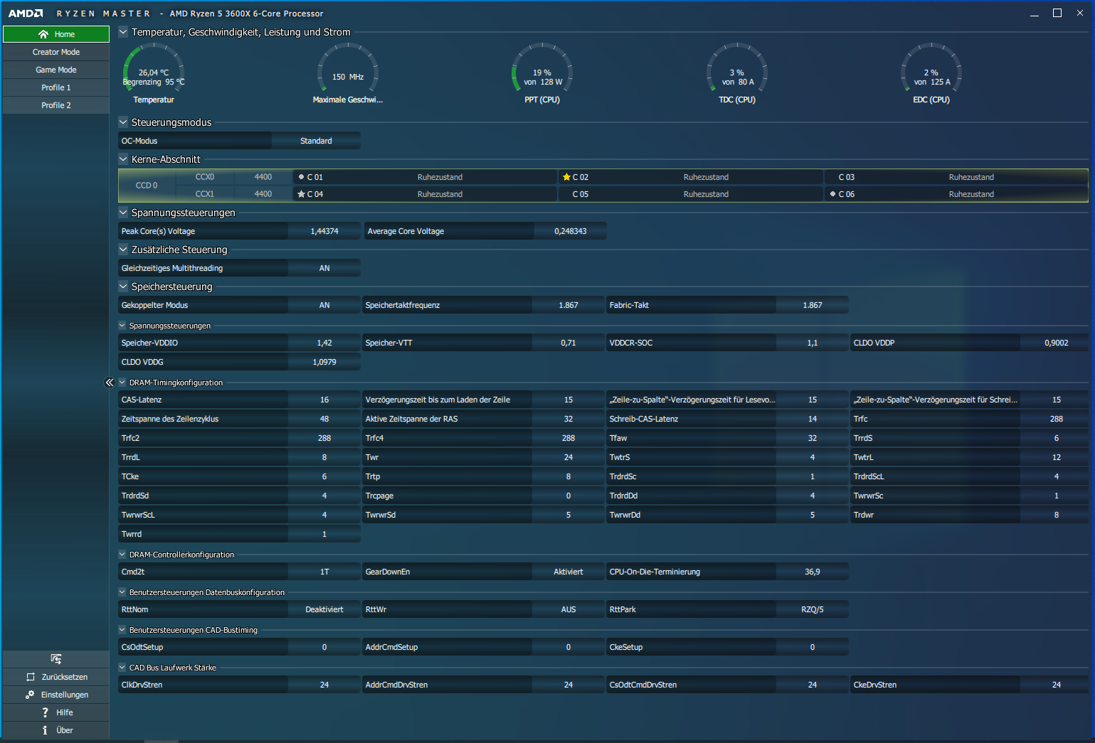

Vllt könnte noch jemand über mein aktuelles OC drüber schauen ich denke da gibt es vllt noch was zum verbessern möchte nur nicht mit der Spannung noch weiter hoch da mein Airflow nicht der allerbeste ist :/ (bin beim Ram eh schon auf 48°C im Stresstest)

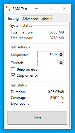

PS: der 1 Fehler bei Karhu nach 21000% ist verkraftbar oder?

... möchte nur nicht mit der Spannung noch weiter hoch da mein Airflow nicht der allerbeste ist :/ (bin beim Ram eh schon auf 48°C im Stresstest)...
Würde den Fehler ignorieren da er mit ziemlicher Sicherheit temperaturbedingt ist, immerhin liegen ja 1,42V an. LatencMon nochmal laufen lassen, wenn keine Soundprobleme beim spielen auftreten ist doch alles in Butter. Andere sind schließlich schon zufrieden wenn sie 1x karhu10k und 1x karhu5k schaffen.

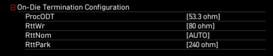

Bei meinem MSI B450 Gaming Plus Max sind die RTT Werte auch verdreht:
Reaktionen: Flynn82
