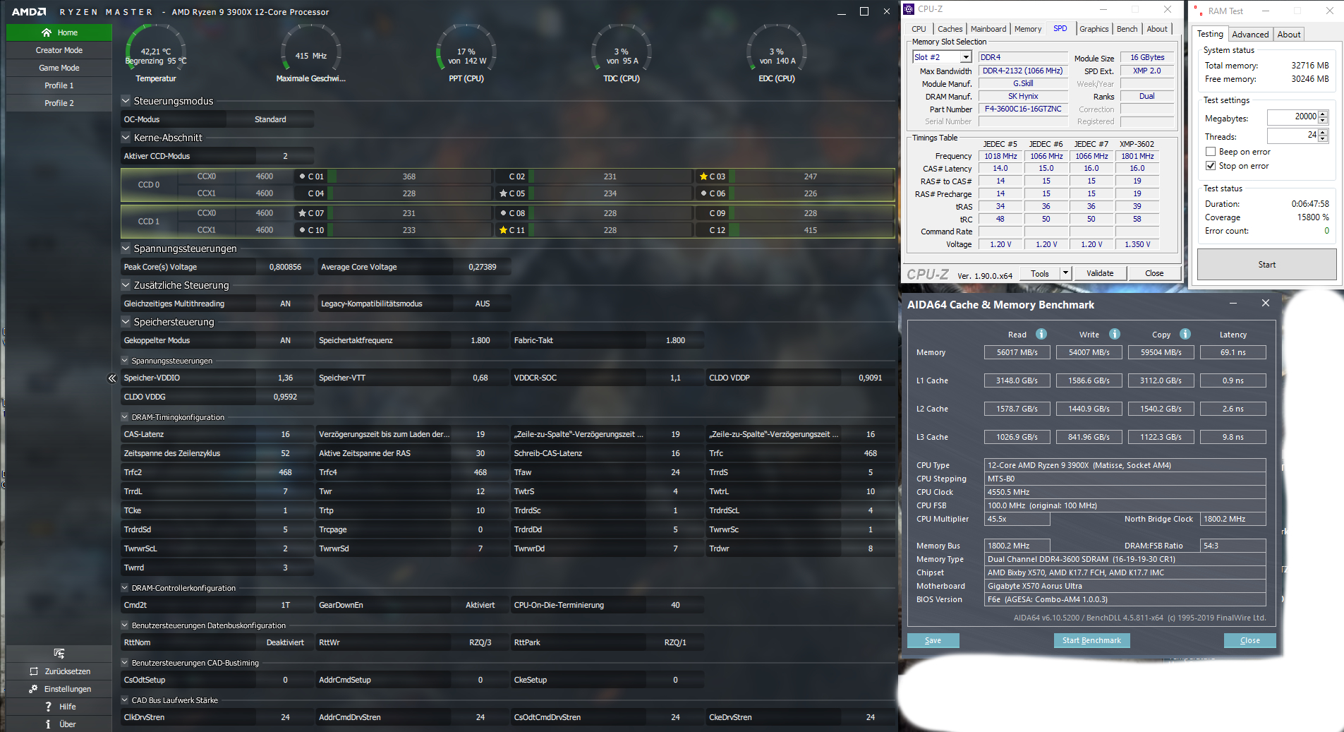

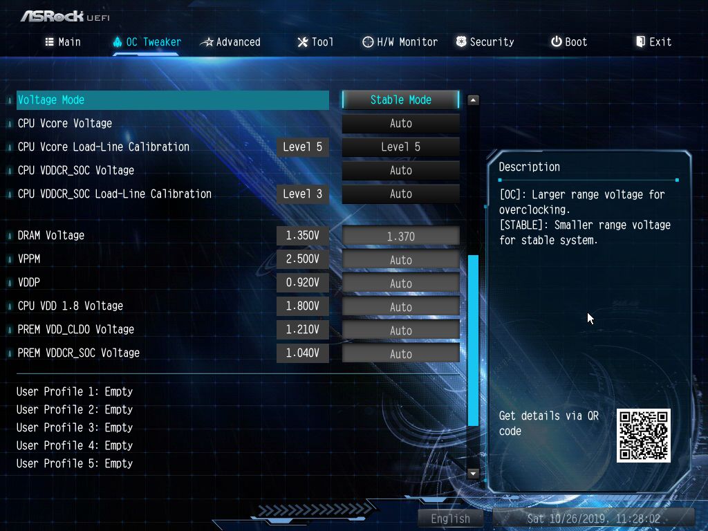

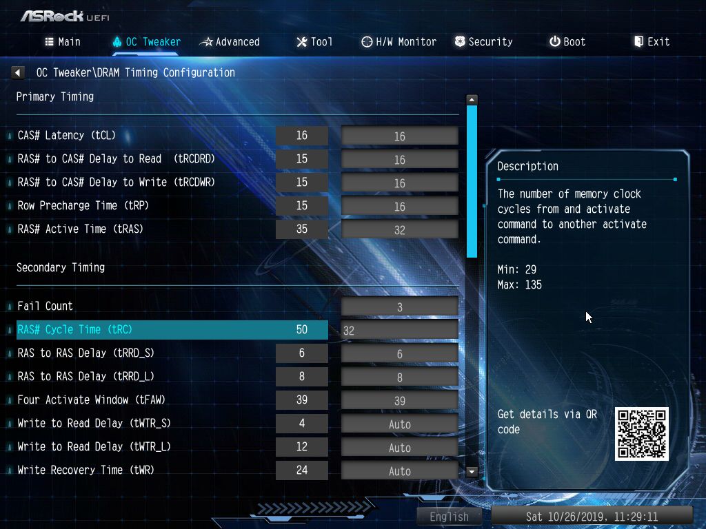

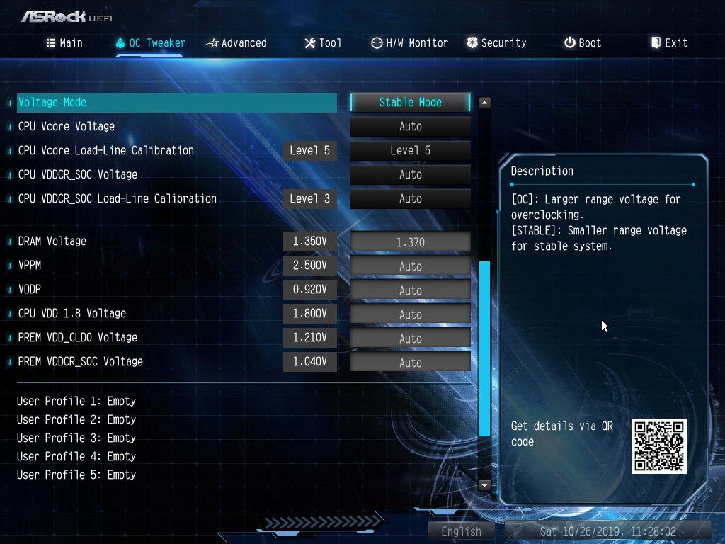

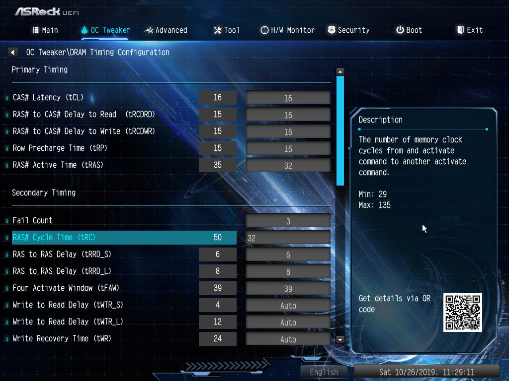

Hi
ist das richtig so mit den Einstellungen??. Habe mich an die Ram OC Anleitung Vers. 2.10 gehalten, bin anfänger darum frage ich mal sicherhalts halber nach.

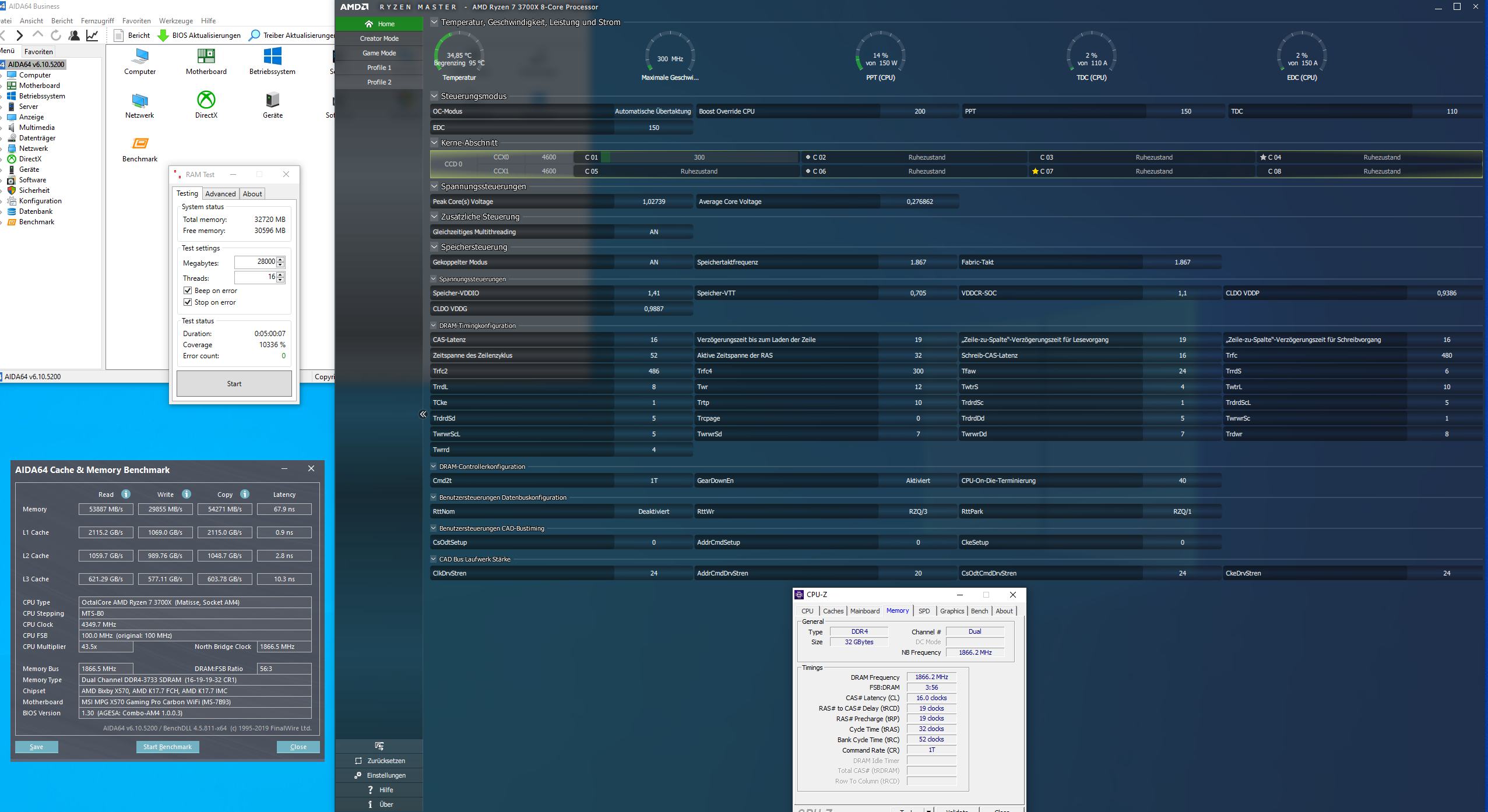

Row Precharge Delay 19 4900% Fehler
Row Precharge Delay 20 500% Fehler
Row Precharge Delay 21 105% Fehler
Wie kann das sein?

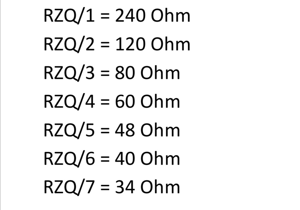

Verangry schrieb:
In der Reihenfolge, wie oben angegeben..
Erster RTT Wert 0 -> Zweiter RTT Wert 0 -> Dritter RTT Wert 5
(0/0/5)
Wobei sich die Zahl immer auf den RZQ Wert bezieht, in dem Fall also 0 / 0 / 48 Ohm
Wie kann das sein?
RAM-Tests laufen ja nicht linear ab oder sowas. Und es wird nicht Speicherbereich für Speicherbereich geprüft. Deshalb sind auch 10000% nicht zwingend fehlerfrei, hab schon Fehler bei 28000% gesehen.
Deswegen spricht hier auch niemand von 100% stabil.
@DanHot
Anderes Timing macht Stress und bei jedem Versuch eher. Locker jedes Timing nacheinander und schau wann es besser wird. Wenn du deinen Übeltäter hast, die anderen wieder anziehen.

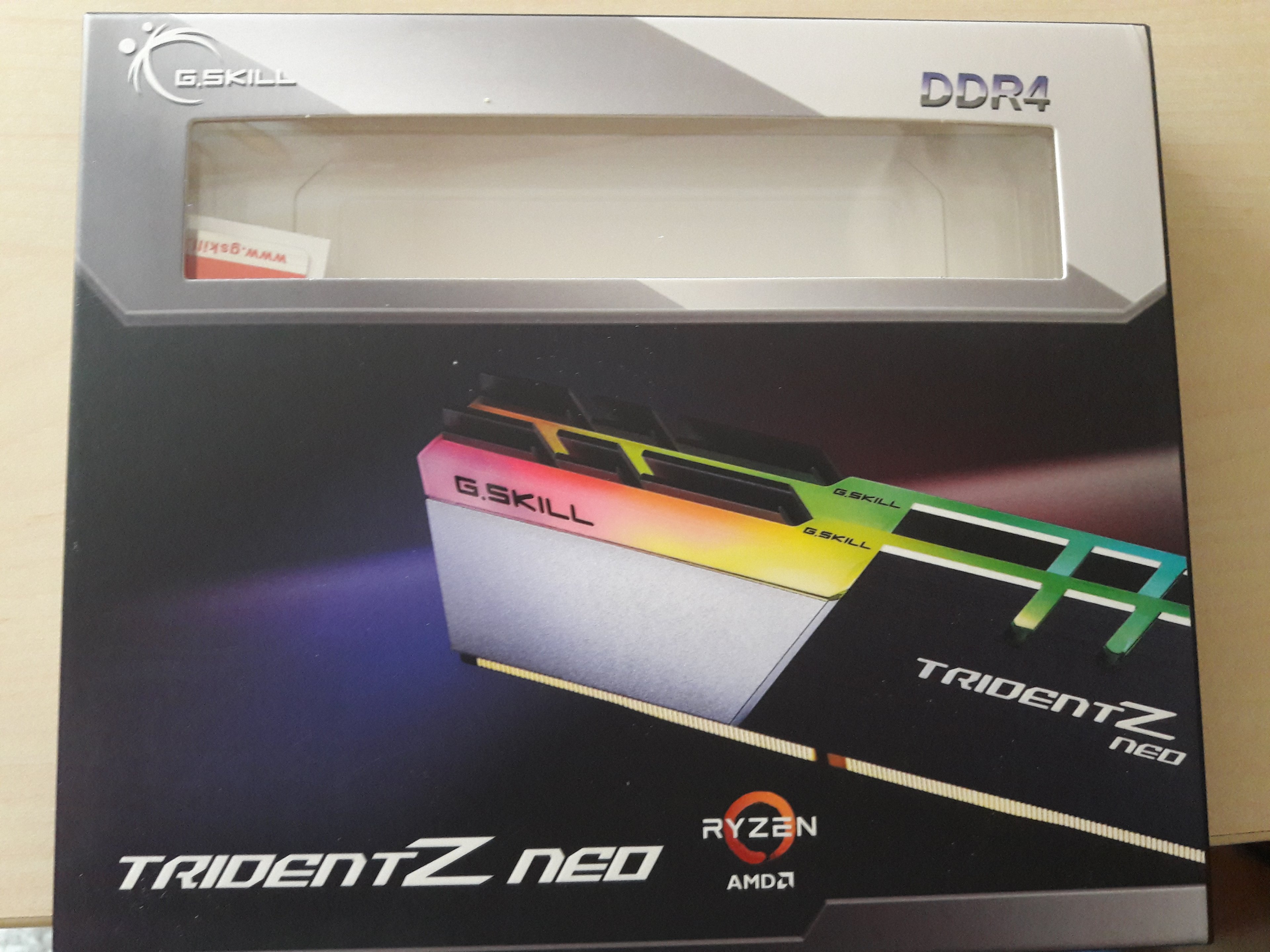

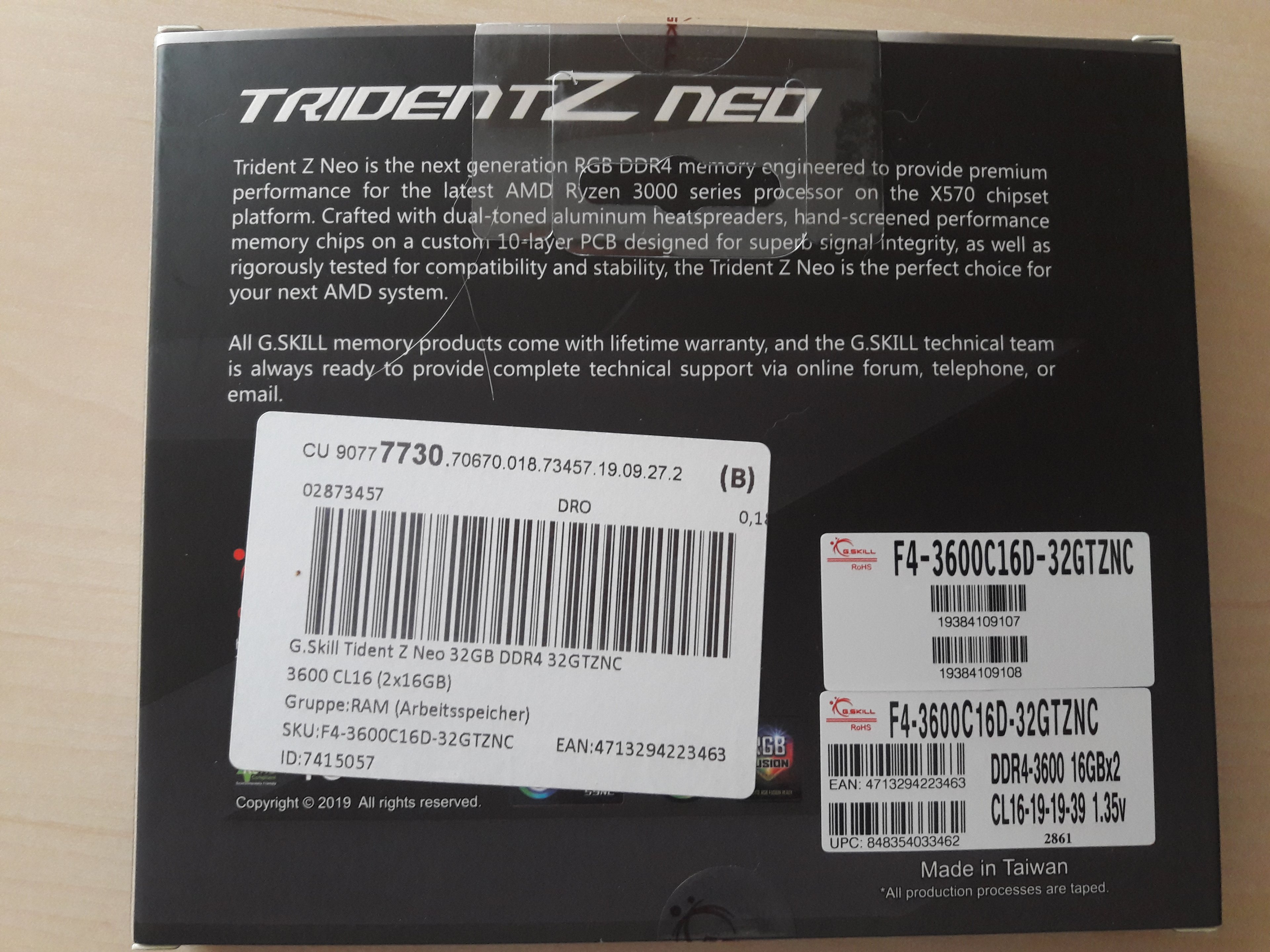

DanHot schrieb:
1,42V
Finde es sehr komisch das meine Neo keinen Temp Sensor haben, gibt es da Infos über Fake RAM oder sowas?
Spannung war also 1,42 eingestellt, danke.
Hab von der Verpackung Bilder gemacht, wäre interessant zu wissen ob Du eine andere EAN/ID/SKU Nummer hast. Anbei noch ein Bild von der in CPU-Z angezeigten "Part Number".

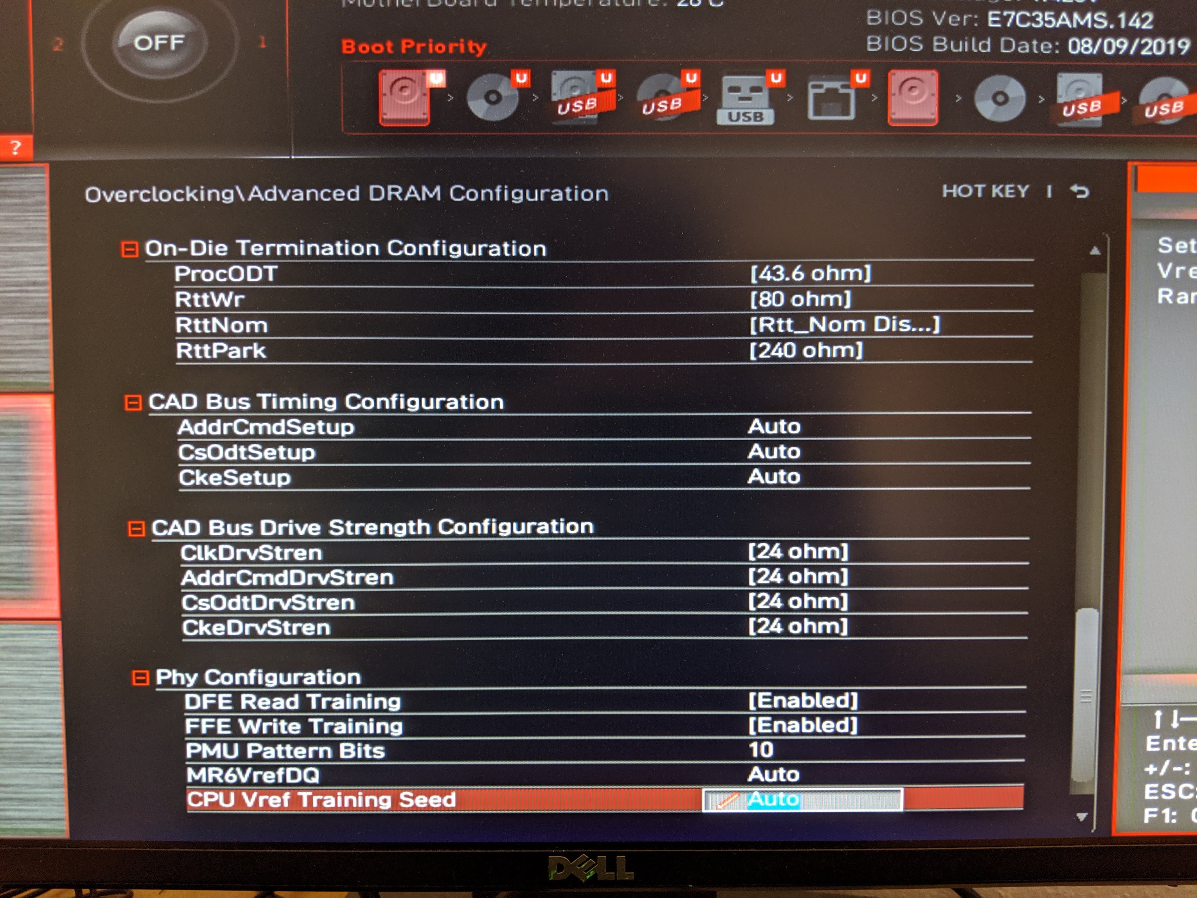

Müsste man mal jemanden fragen, der eben solch eines hat. Aber bislang waren die RTT Werte immer in der selben Reihenfolge. Wäre natürlich doof, wenn das nun auch wieder anders wird. Dann muss man da beim beraten und Einstellen auch noch drauf achten.

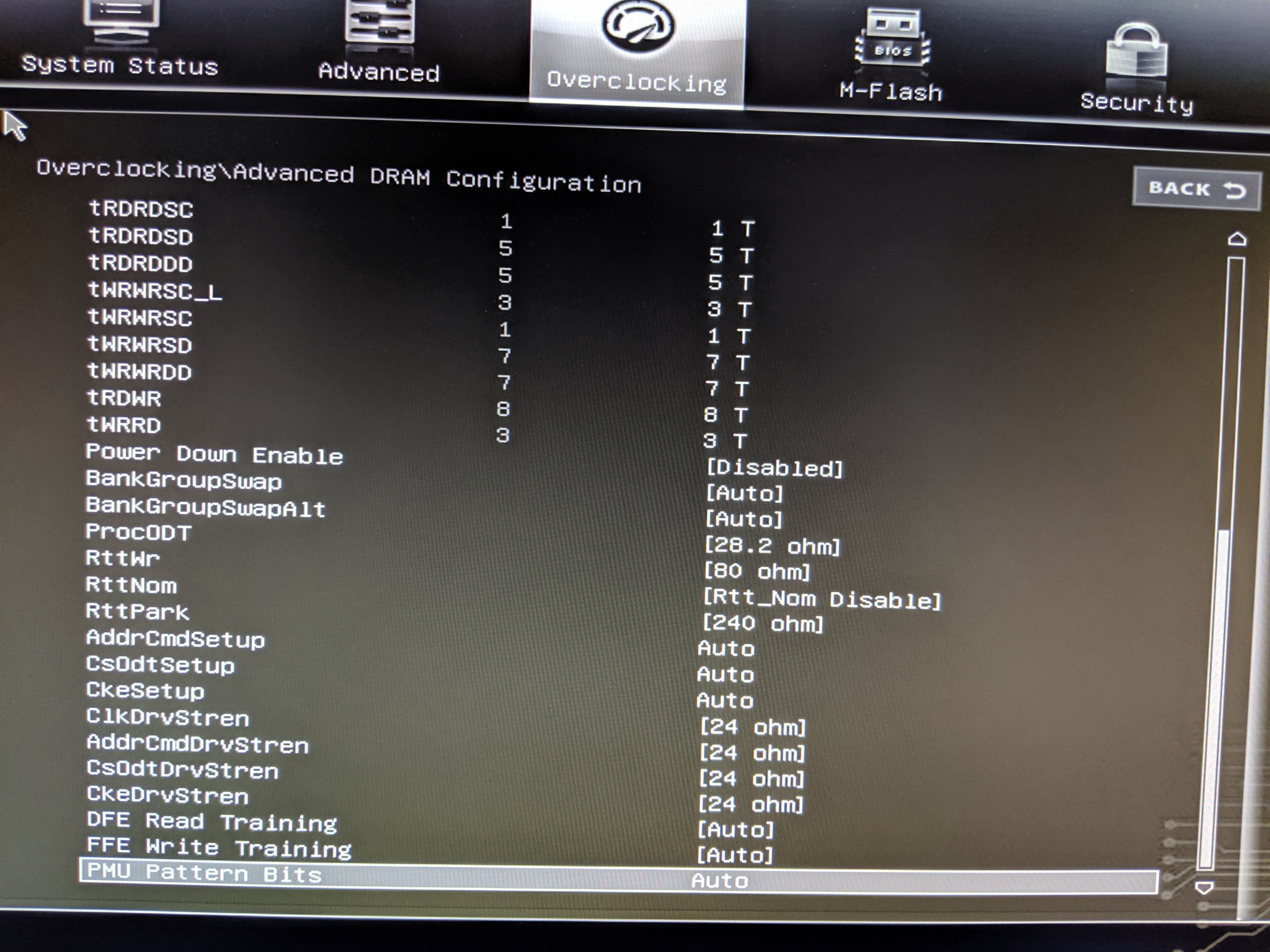

Hier mal ein Screenshot wie es auf dem M7 mit light BIOS ausgesehen hat.
Ich kann natürlich nicht sagen ob das in den neuen Versionen auch so ist, da der im anderen PC mit 1.0.0.6 läuft.
Aber! Beim Durchschauen der Bilder ist mir aufgefallen das ACE mit regulärem BIOS macht auch Wr-Nom-Park. Normal wäre ja Nom-Wr-Park oder bin ich jetzt doof?
Hmm hab die Screens von Manuel ja hier müßte ich selbst mal vergleichen.
Also vom M7 und dann mit dem C6H vergleichen.
Aber wie dem auch sei, im Ryzen Master ist die Anordnung ja auch so wie wir es hier angeben.
Egal ich schaue es mir nochmal an.
Habs grad nochmal nachgeschaut.
Aktuelles BIOS vom M7 ist folgende Reihenfolge:
RttNOM RttWR RttPARK
Beim C6H ist es ebenfalls so aufgebaut.
Und in der Reihenfolge wird es auch mit dem Ryzen Master ausgegeben.
@Verangry dann hat es MSI je nach Board und Bios verdreht :freak: :daumen:
