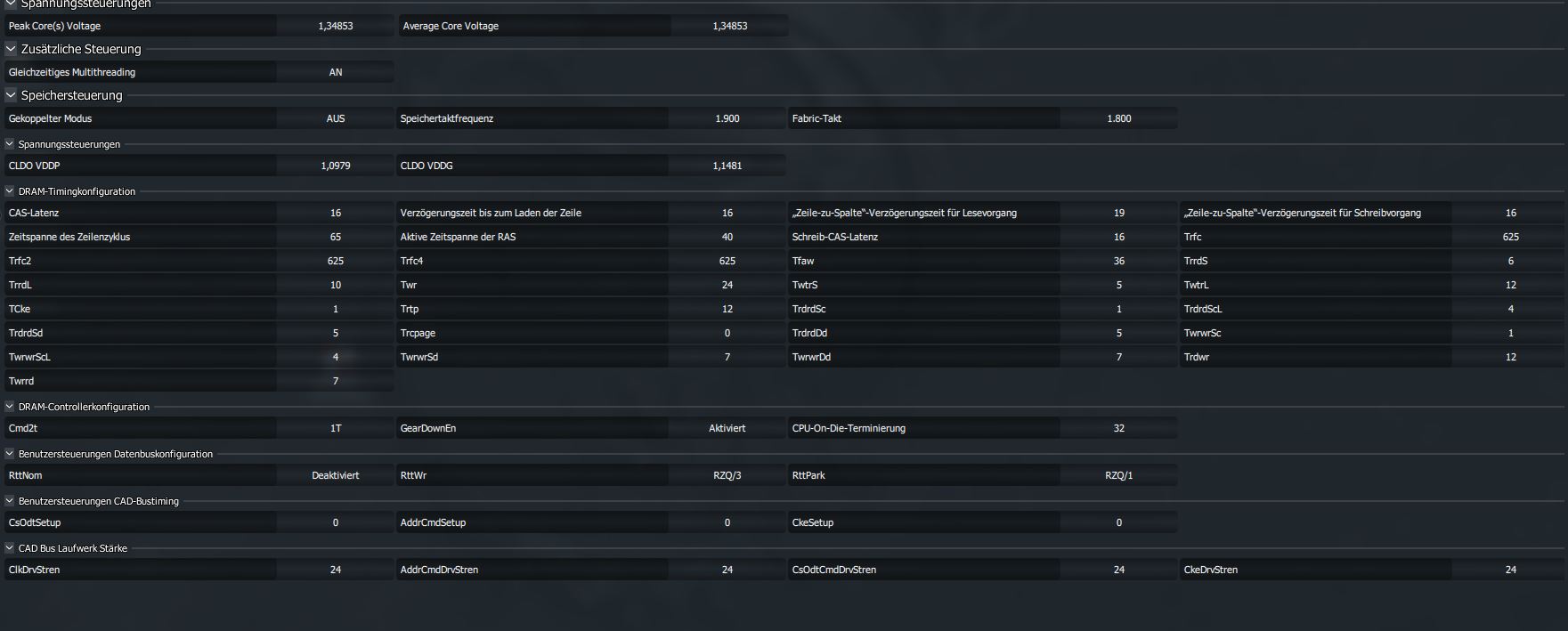

Setz tFAW mal auf 24 und probier nochmal. Spannungen auf Standard lassen.

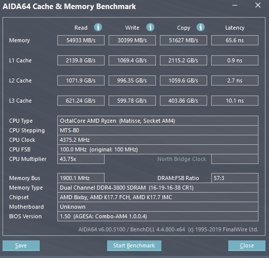

Also dann doch Mal die Settings zu 3733 testen? Mit dem halben Wert in FCLK frequency (das war schon richtig was ich da eingetragen habe?)?Topfn schrieb:Ich denk IF1900 is der CPU zu deftig

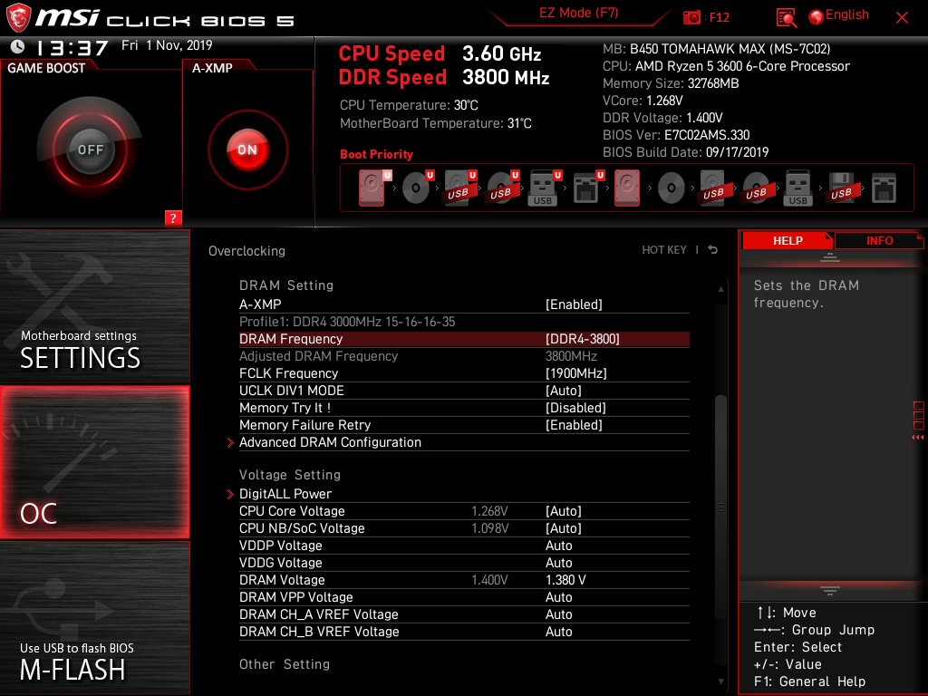

Danke! 3800 CL16 läuft jetzt mit eingetstellten 1,42V. BIOS zeigt 1,45V und HWinfo 1,44V.cm87 schrieb:Timings sehen gut aus - würde mal die 3800CL16 versuchen![]()
Bin auch kein ProfiSwisha schrieb:Also dann doch Mal die Settings zu 3733 testen? Mit dem halben Wert in FCLK frequency (das war schon richtig was ich da eingetragen habe?)?
