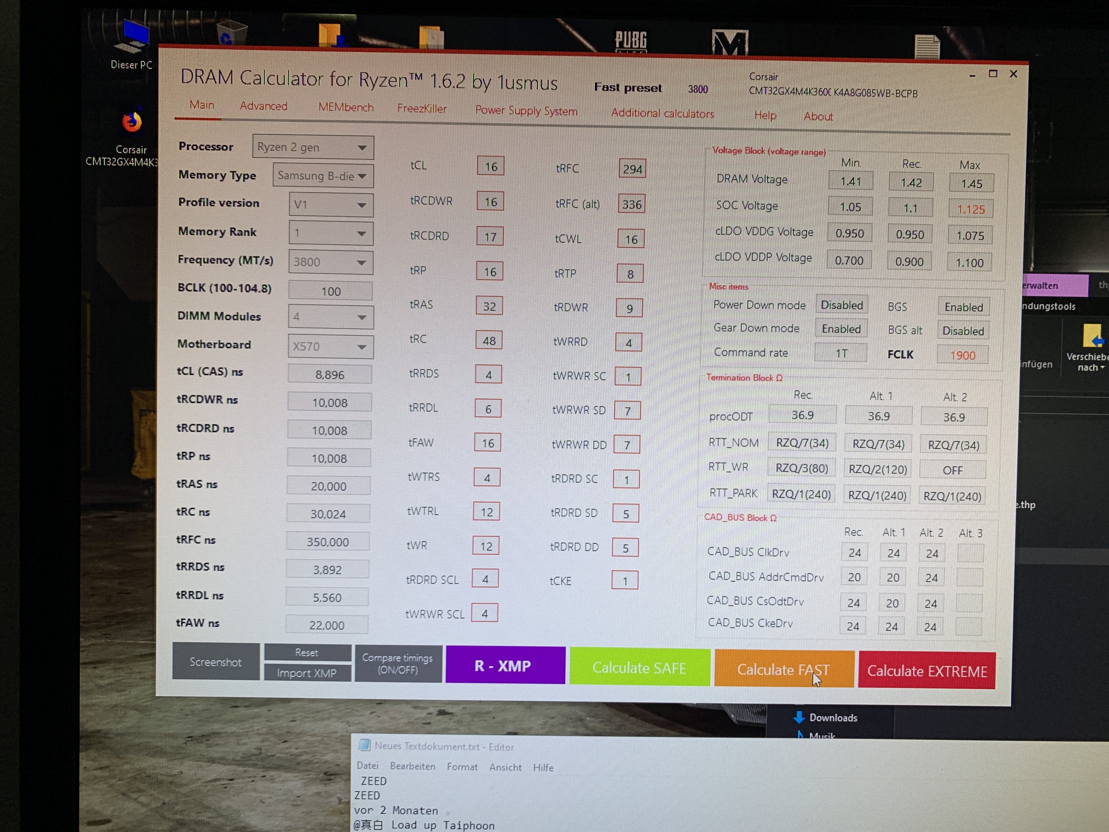

Laut Anleitung:
Bis zu einem Takt von DDR4-3600 arbeiten die internen Teiler mit 1:1:1
(MEMCLK = UCLK = FCLK). Darüber hinaus verweilt das IF bei 1.800 MHz und das UCLK wird gegenüber dem
MEMCLK halbiert, was eine „Straflatenz“ nach sich zieht.

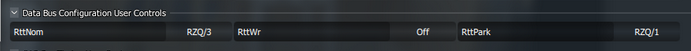

Also hätte ich die 1.800 stehen lassen müssen und den UCLK Wert ändern müssen.
Ich sehe da einen Fehler:
sollte 0/3/1 oder 7/3/1 sein.
Swisha schrieb:
Laut Anleitung:
Also hätte ich die 1.800 stehen lassen müssen und den FCLK Wert ändern müssen.
MEMCLK = 3733 (DDR = dann eben 1866)
FCLK = anheben auf 1866
Damit läuft auch der UCLK auf 1866 und damit alles 1:1:1 und man hat keine Straflatenz.

Bis 3600 wird FCLK auf Auto passend mit angehoben, darüber musst du von Hand anpassen. 3800/1900 stell den Maximalwert dar für 1:1:1.

Bis 3600 musst du nix machen, bzw FCLK Auto.
Bei 3733 setzt du FCLK auf 1866.
Bei 3800 setzt du FCLK auf 1900.
Alle laufen so weiterhin 1:1:1, keine Straflatenz.

uclk div1 mode bleibt auch auf Auto bei 3733.

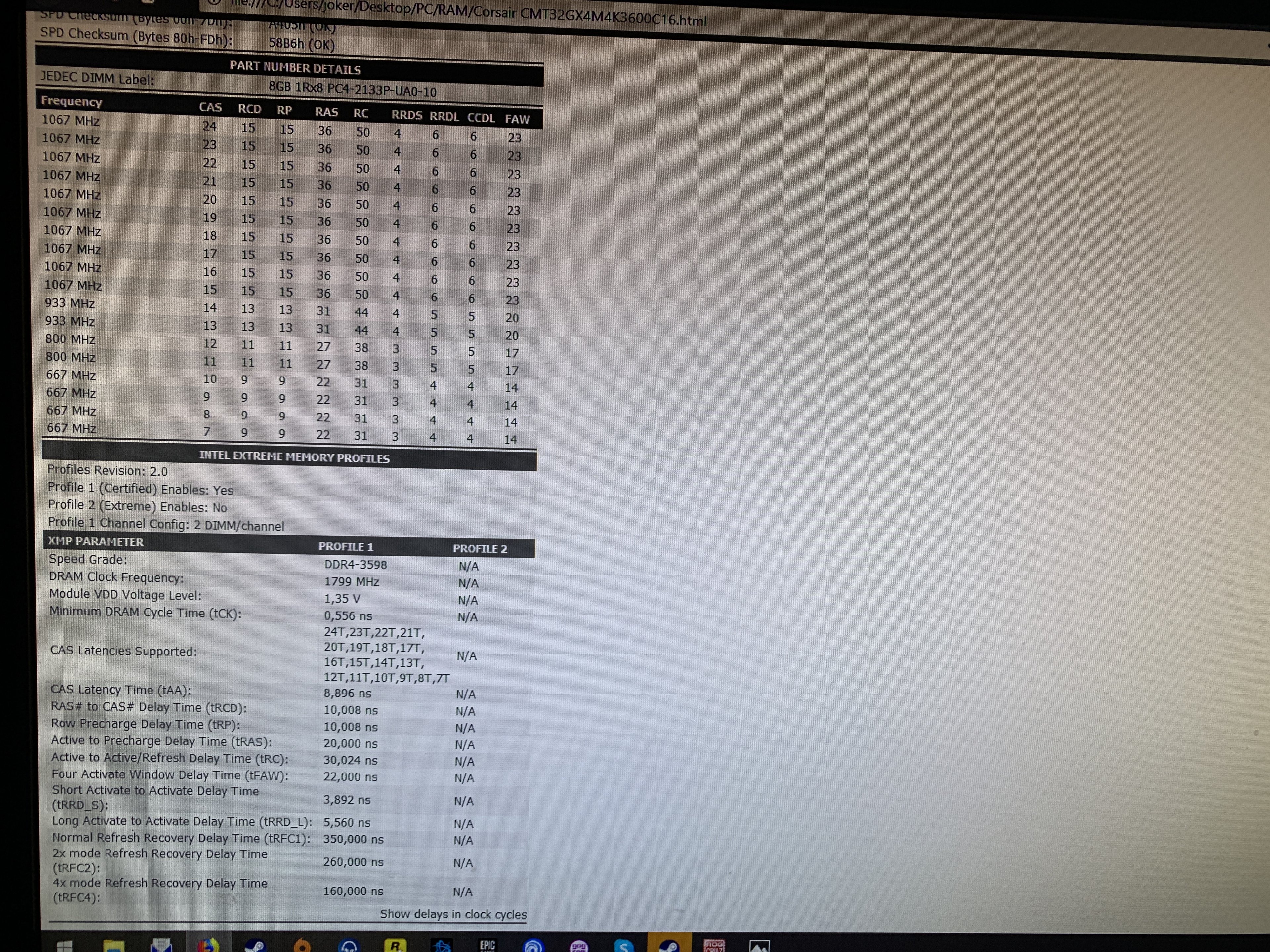

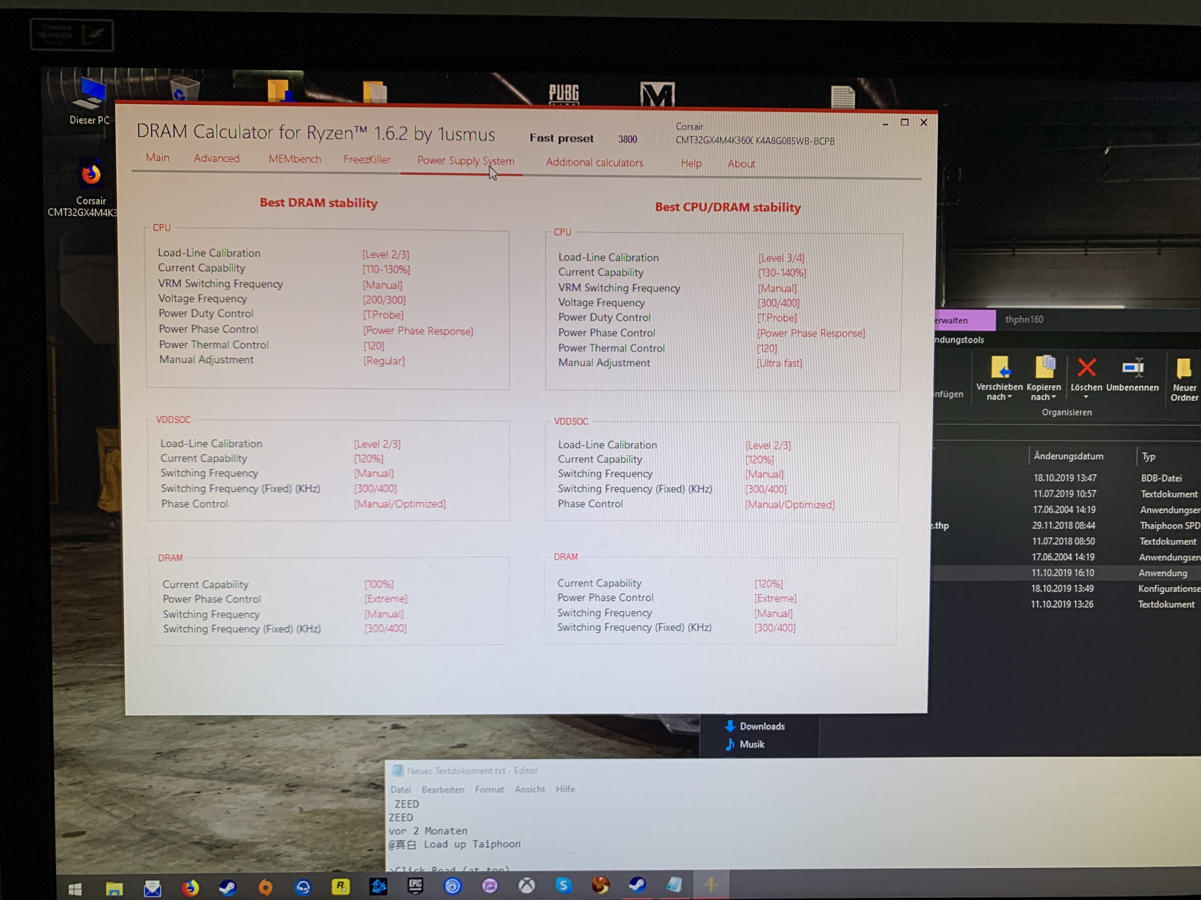

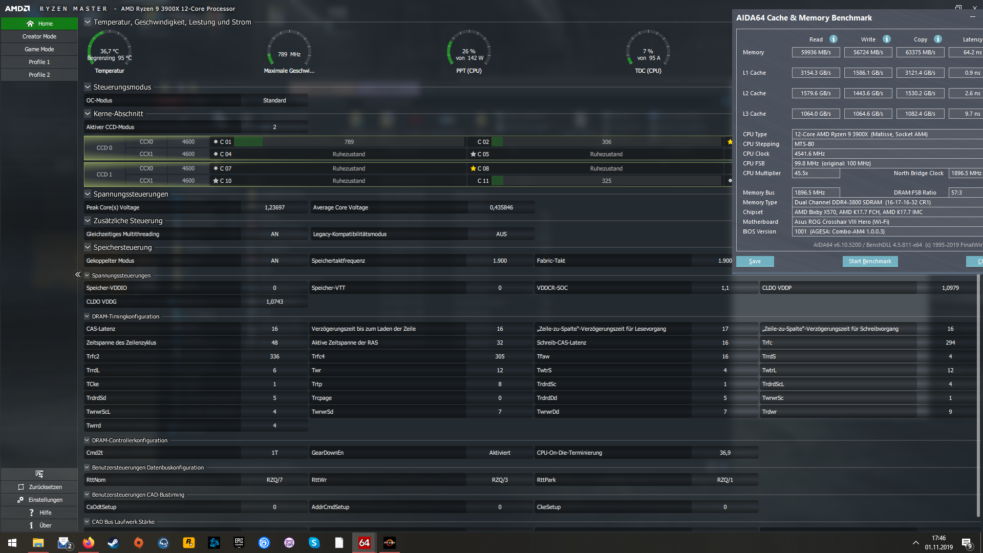

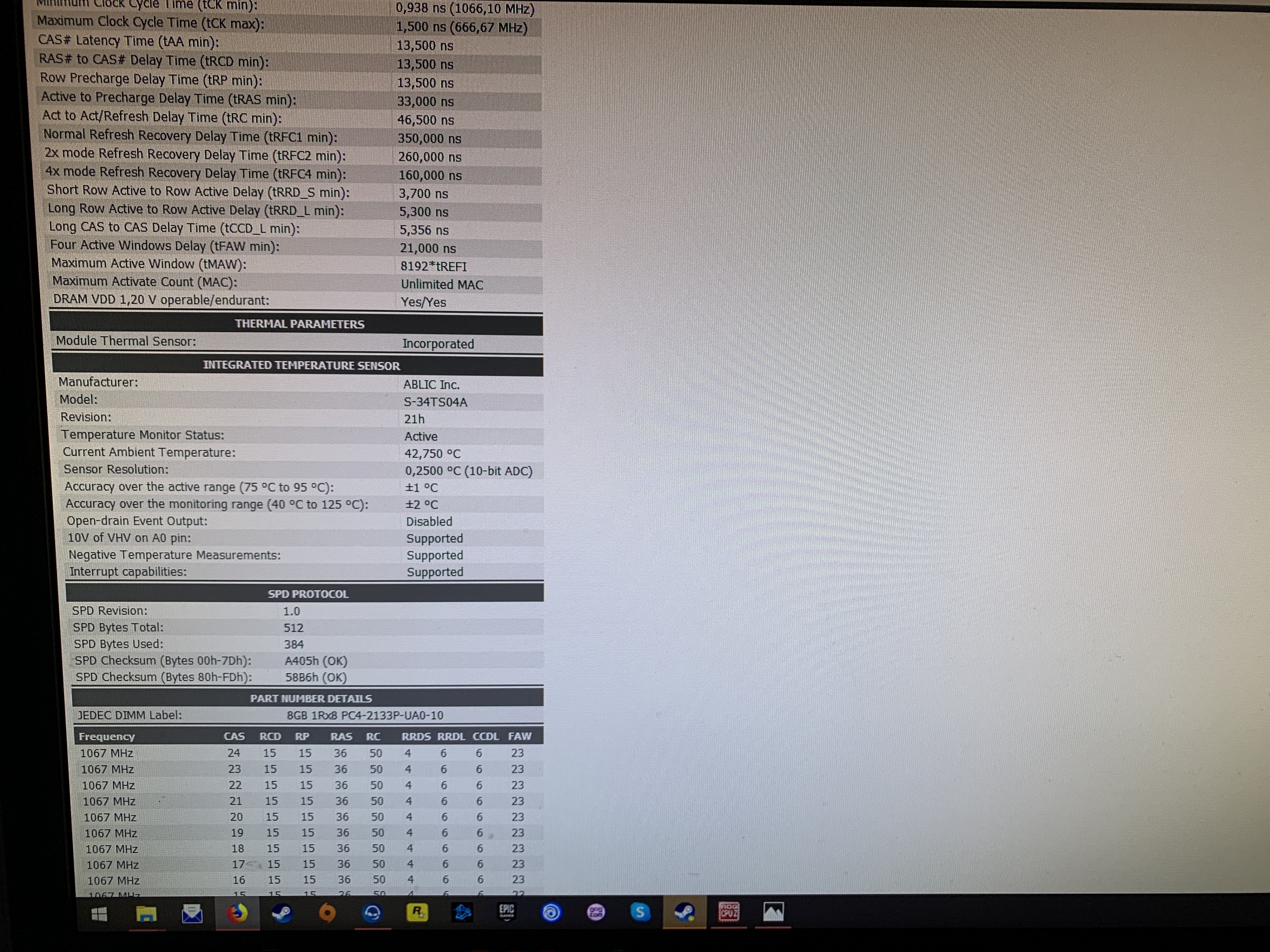

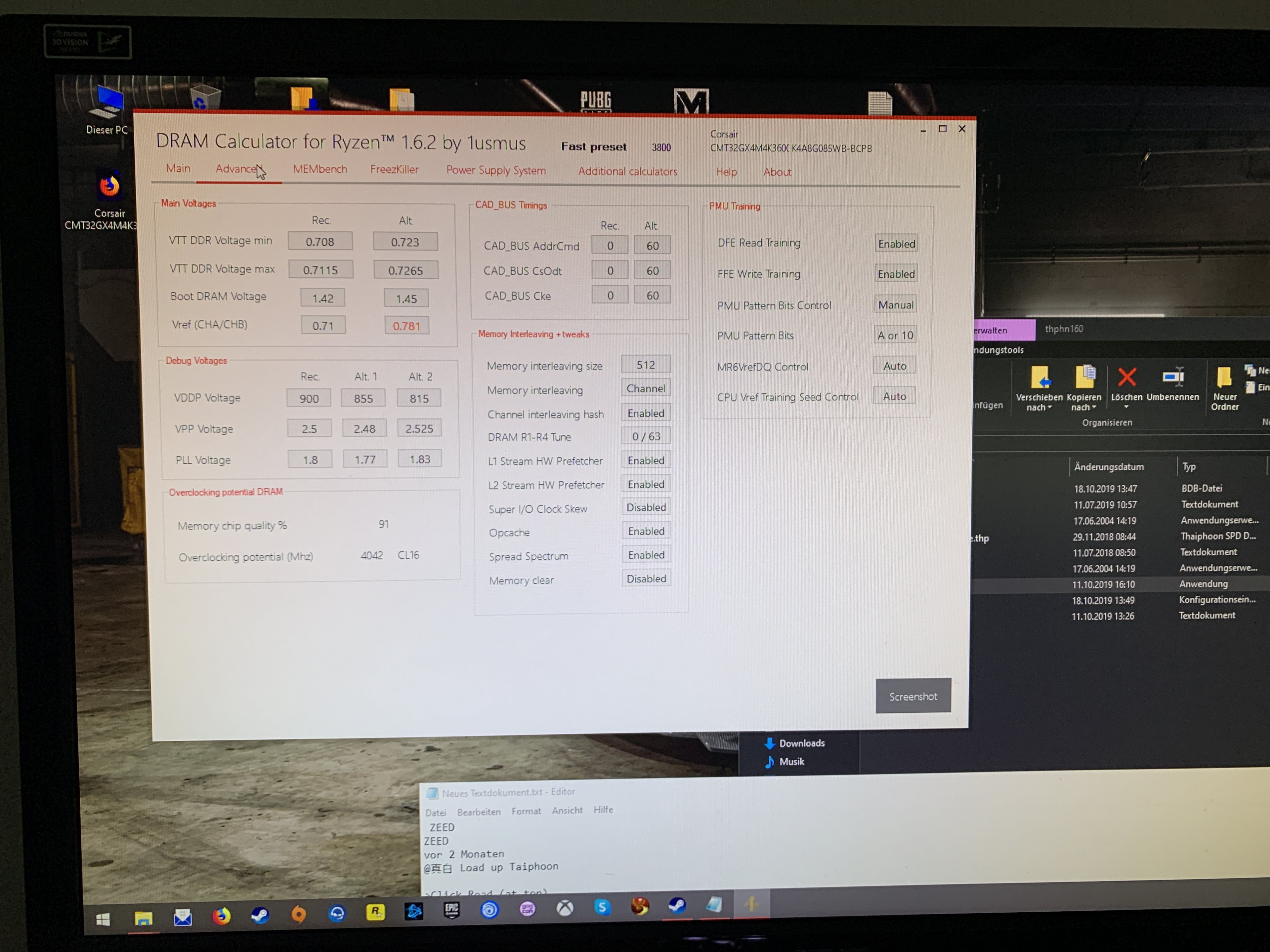

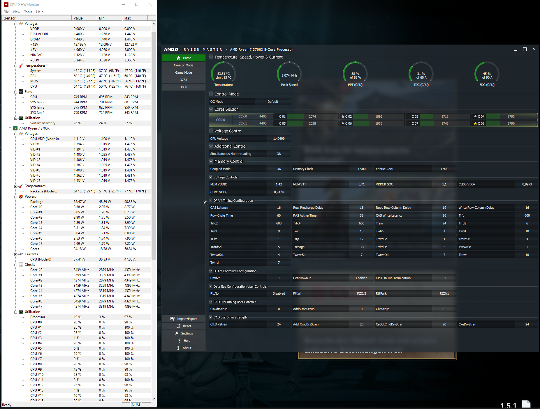

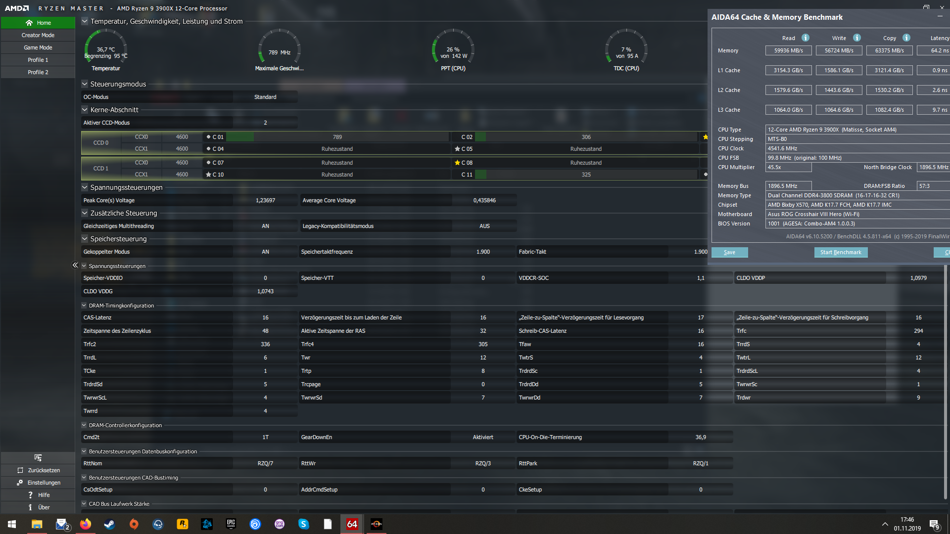

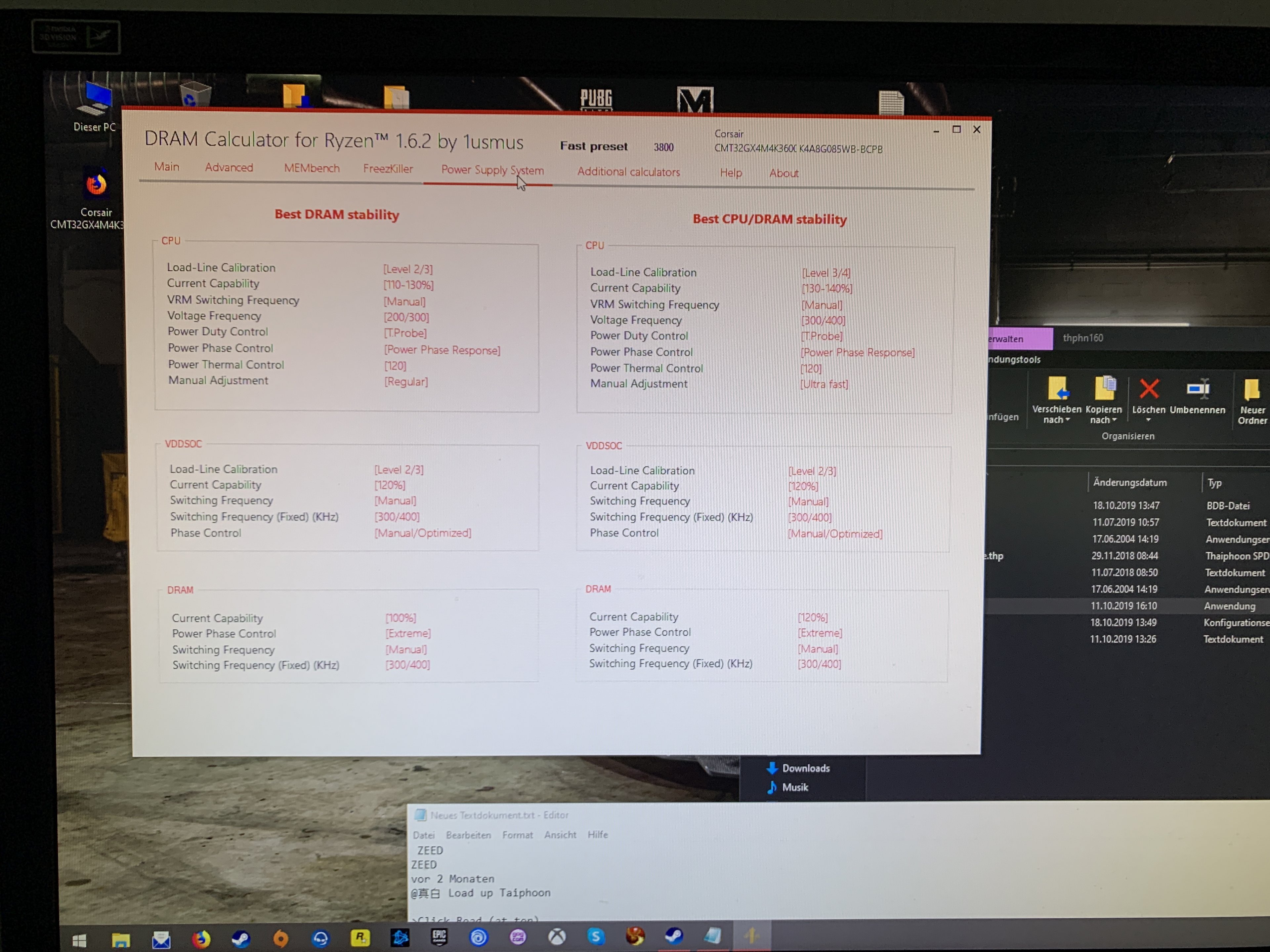

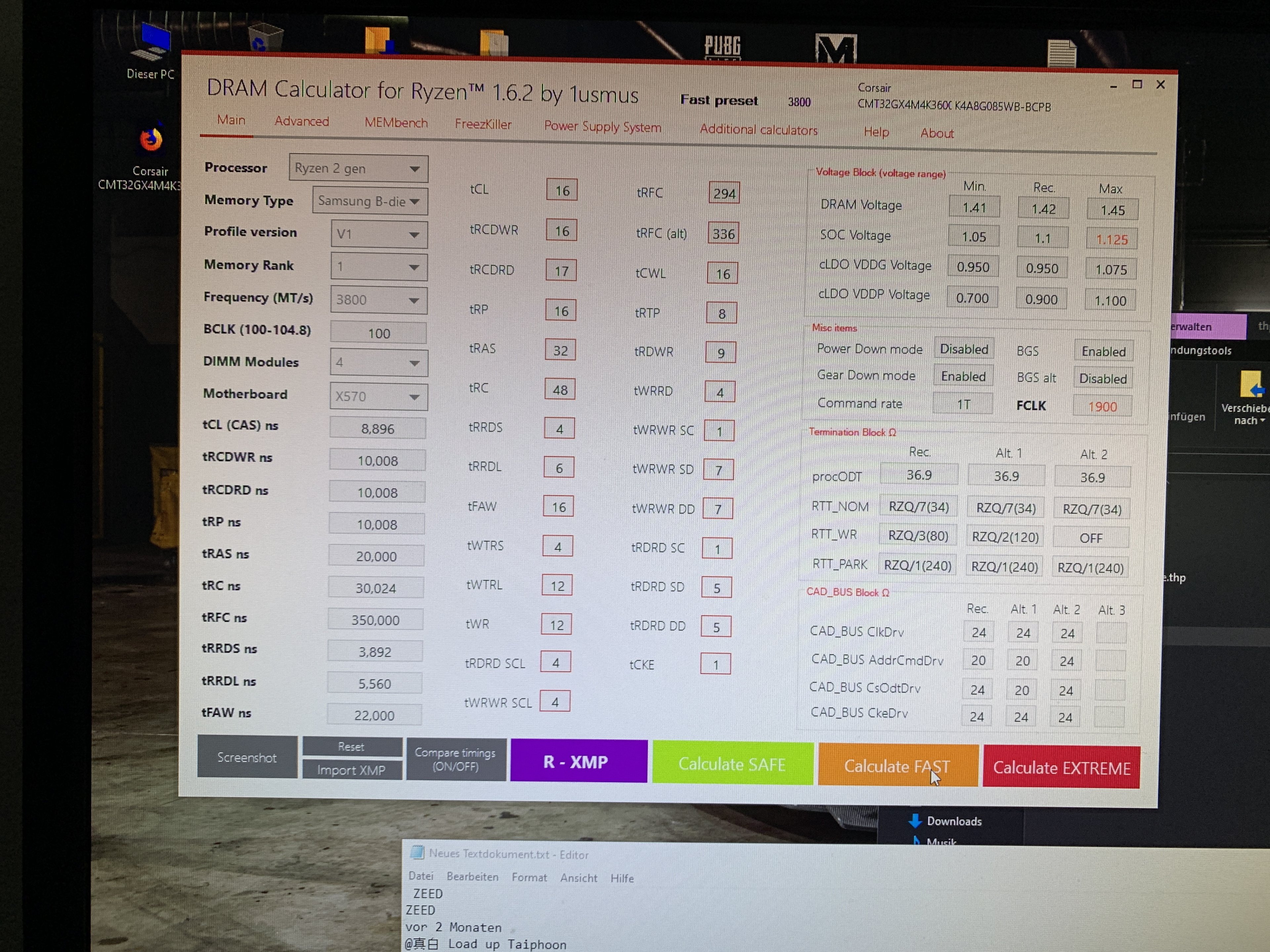

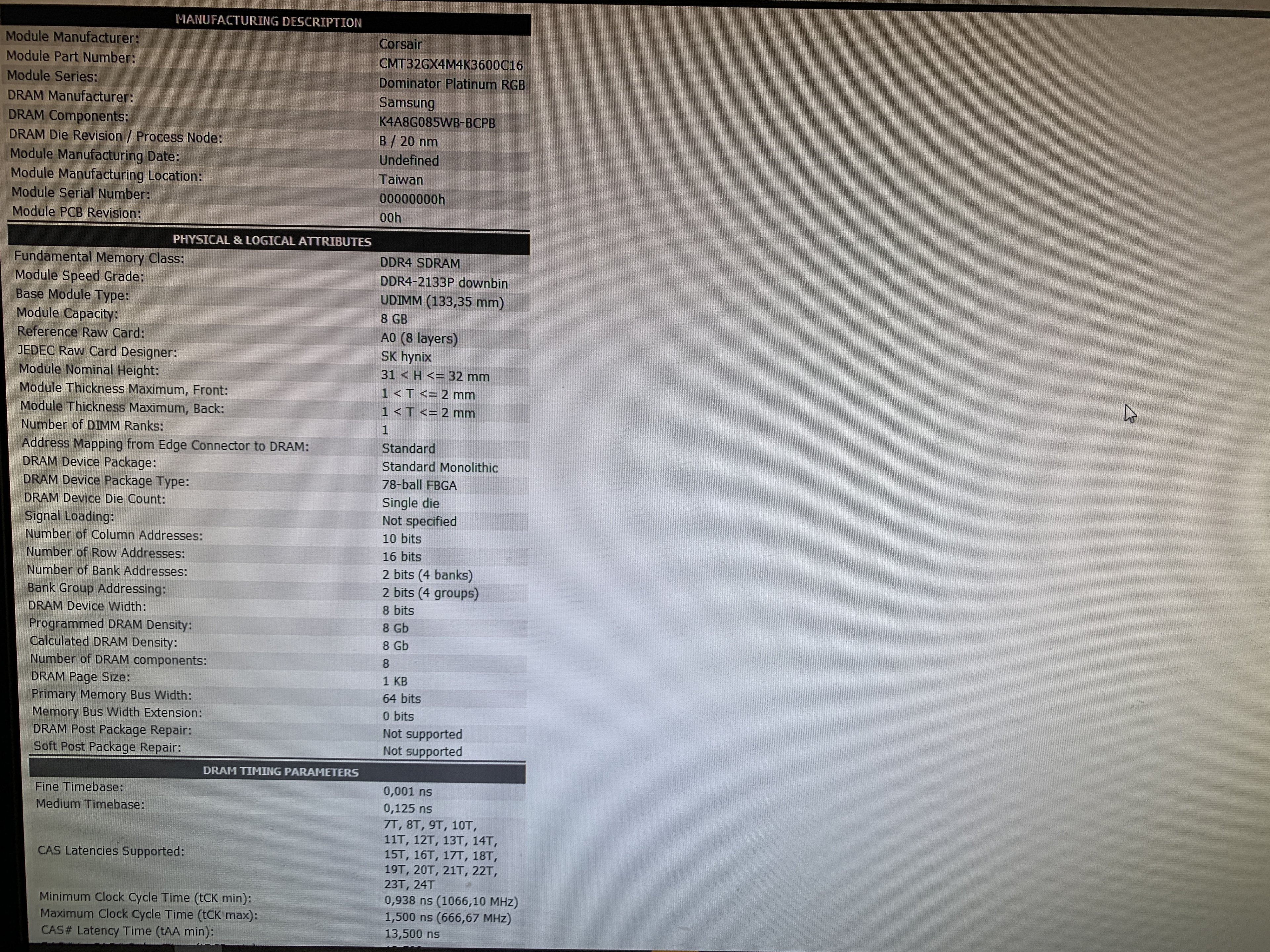

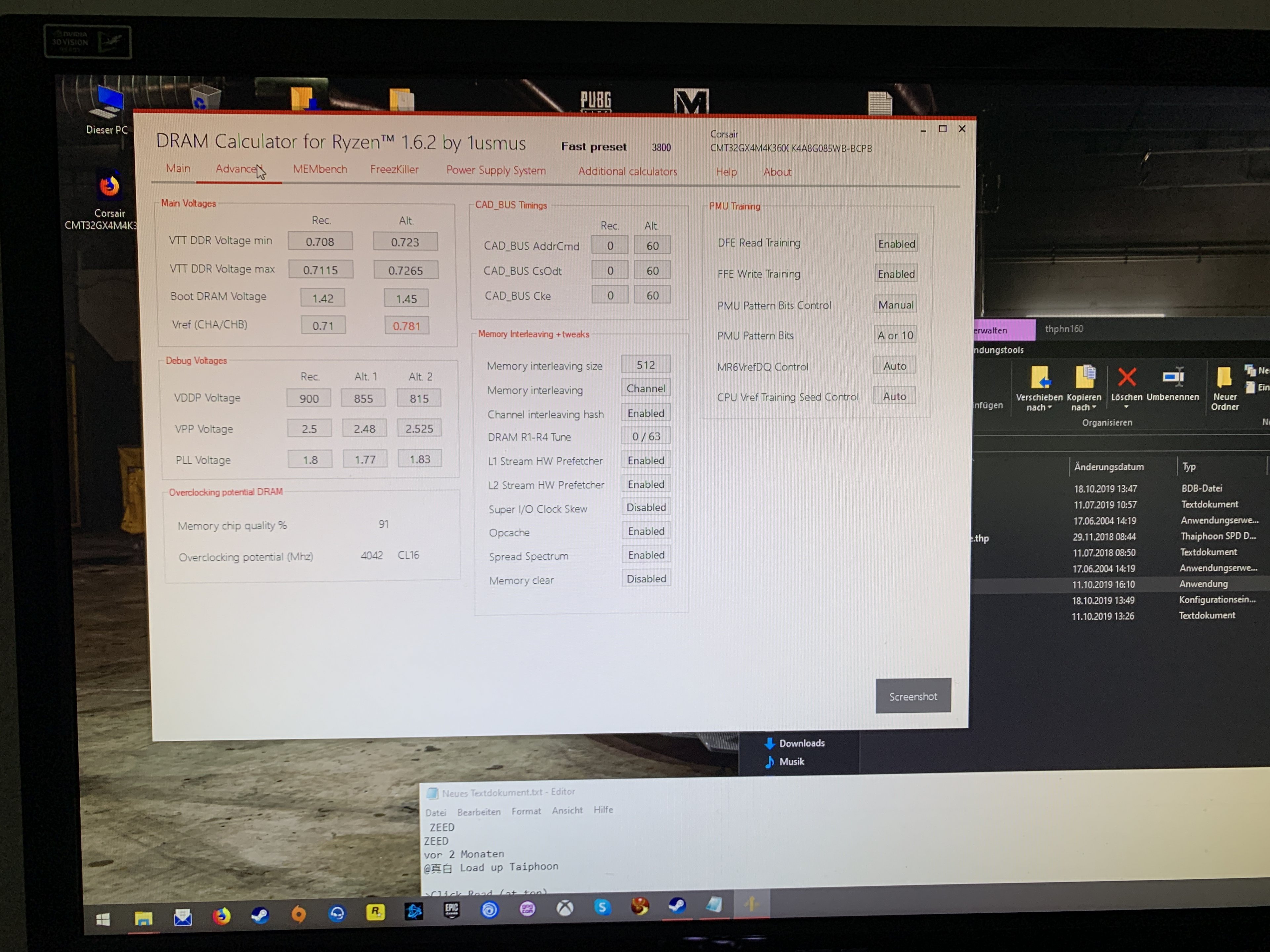

Hab jetzt noch weiter mal paar Werte verändert und getestet aber bekomme immer wieder einen Fehler unter 5k.
Hab eben mal die Load-Line Calibration auf Level 2 geändert von 3 und so kam der Fehler wenigstens erst bei 4500%.
Überlege ob ich einfach die Werte so lasse wie ich sie hatte/habe. Beim Spielen usw hatte ich nicht ein Problem. Wobei es mich schon nervt von dem Fehler zu wissen und ich es gerne beheben würde. Weiss leider nicht weiter :(
Kann das überhaupt was mit den Werten wie zb der Load-Line Calibration zu tun haben oder wo kann ich nochmal was veändern um den Fehler evtl. wegzubekommen.
Füge auch nochmal die bisherigen Bilder bei, damit man weiss was Sache ist und worum es geht.
IMG_0883.JPGIMG_0884.JPGIMG_0885.JPGIMG_0932.JPGIMG_0933.JPGIMG_0934.JPGUnbenannt.png
