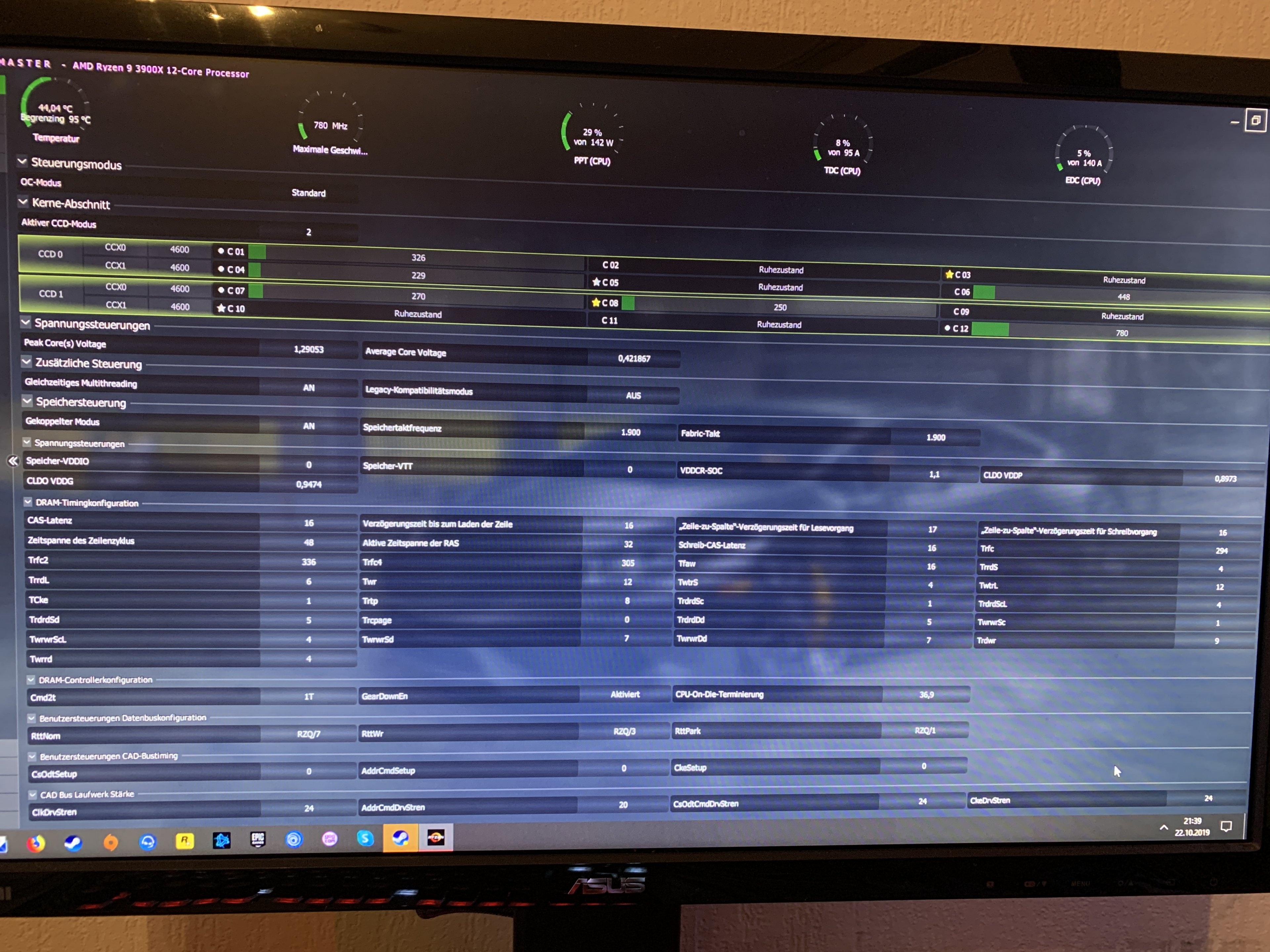

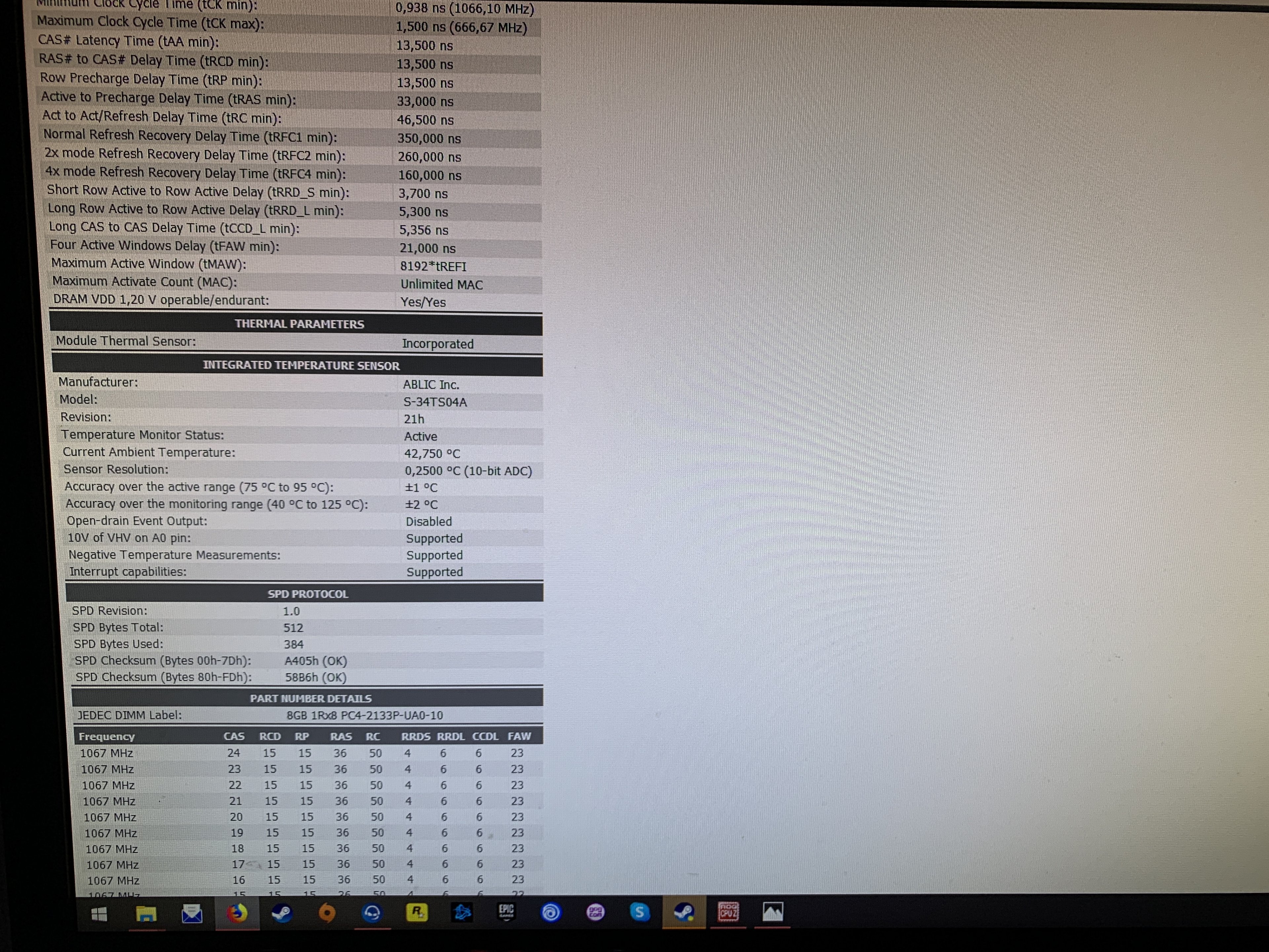

JoKeR#47 schrieb:

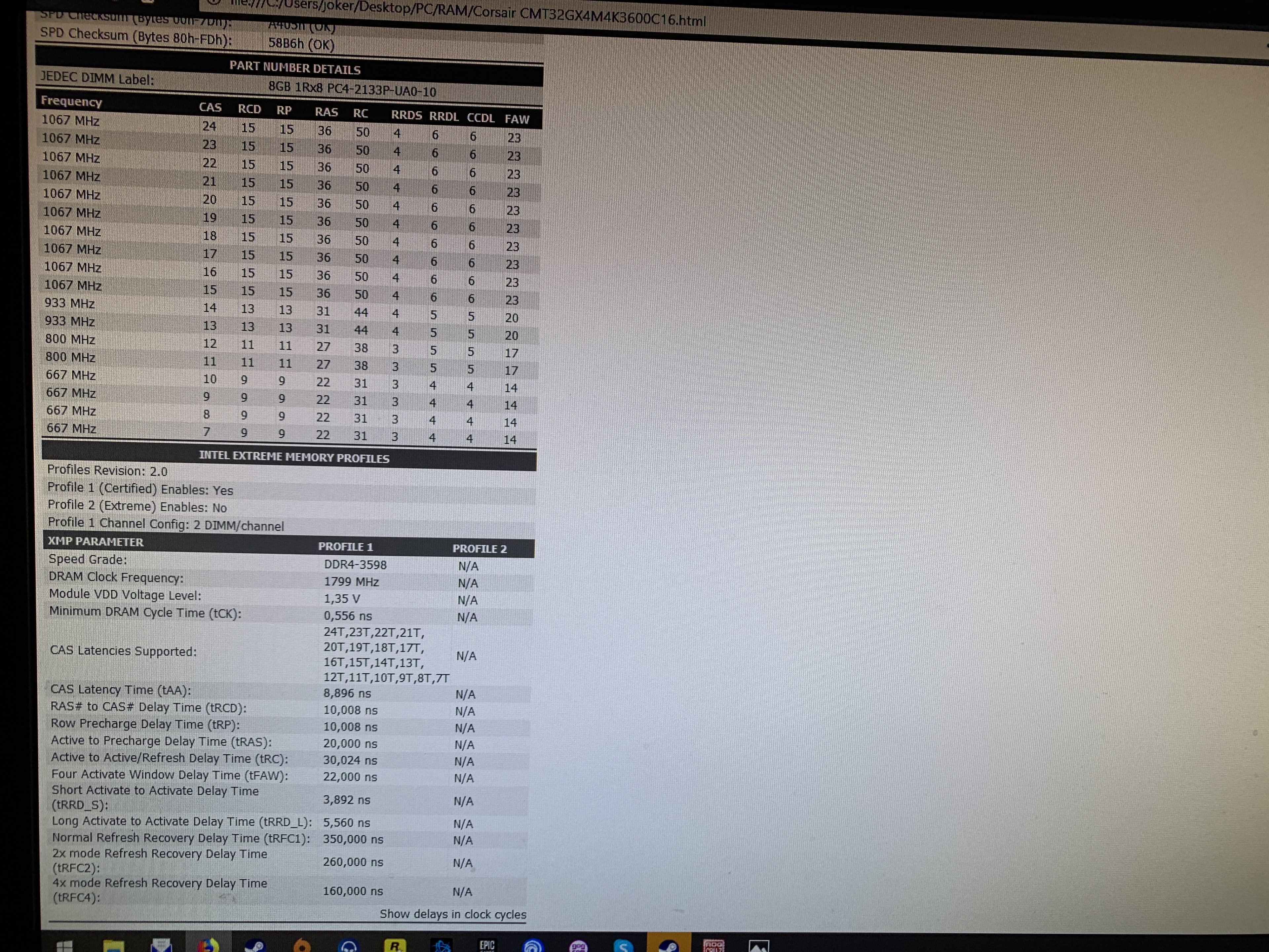

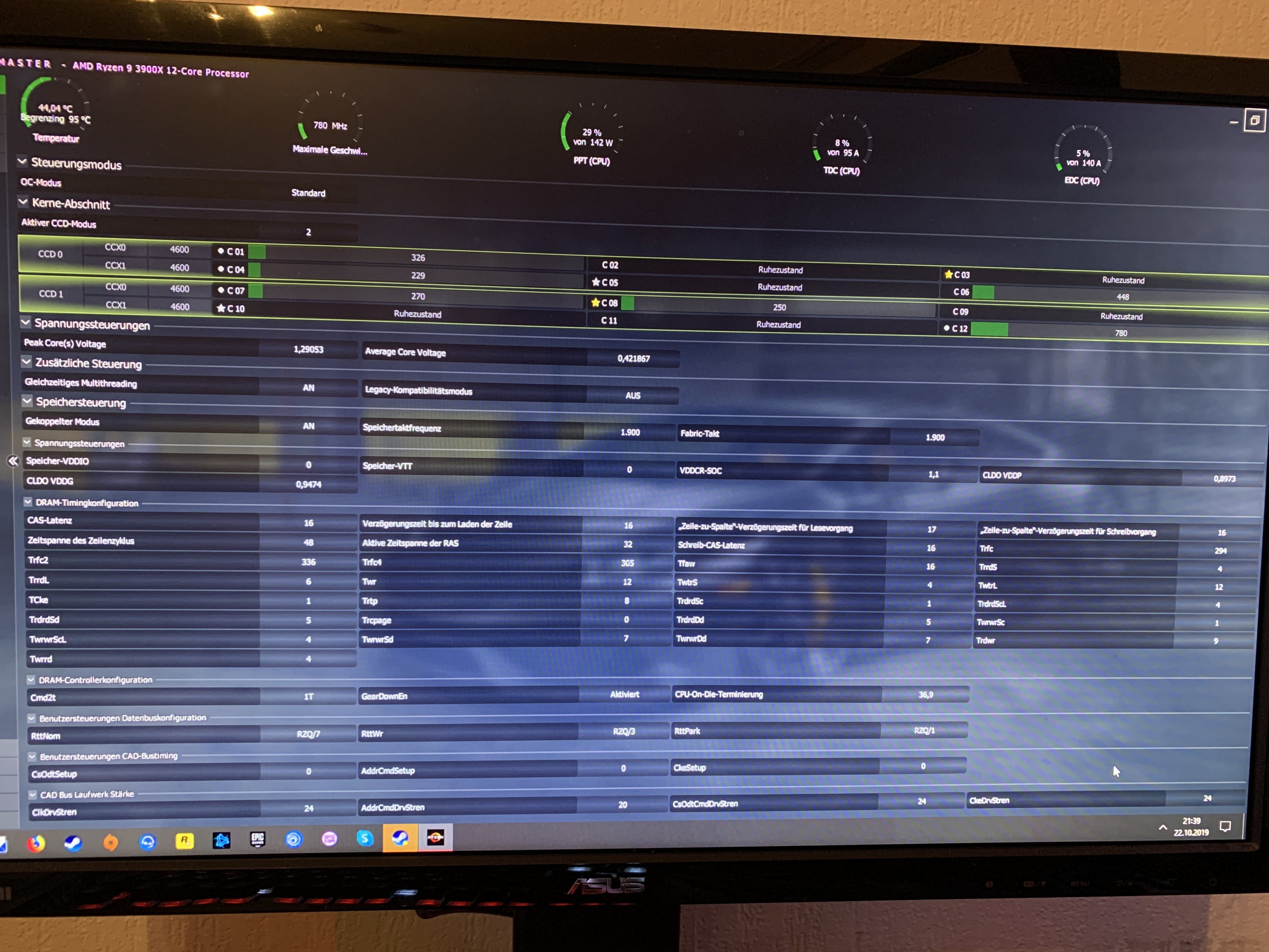

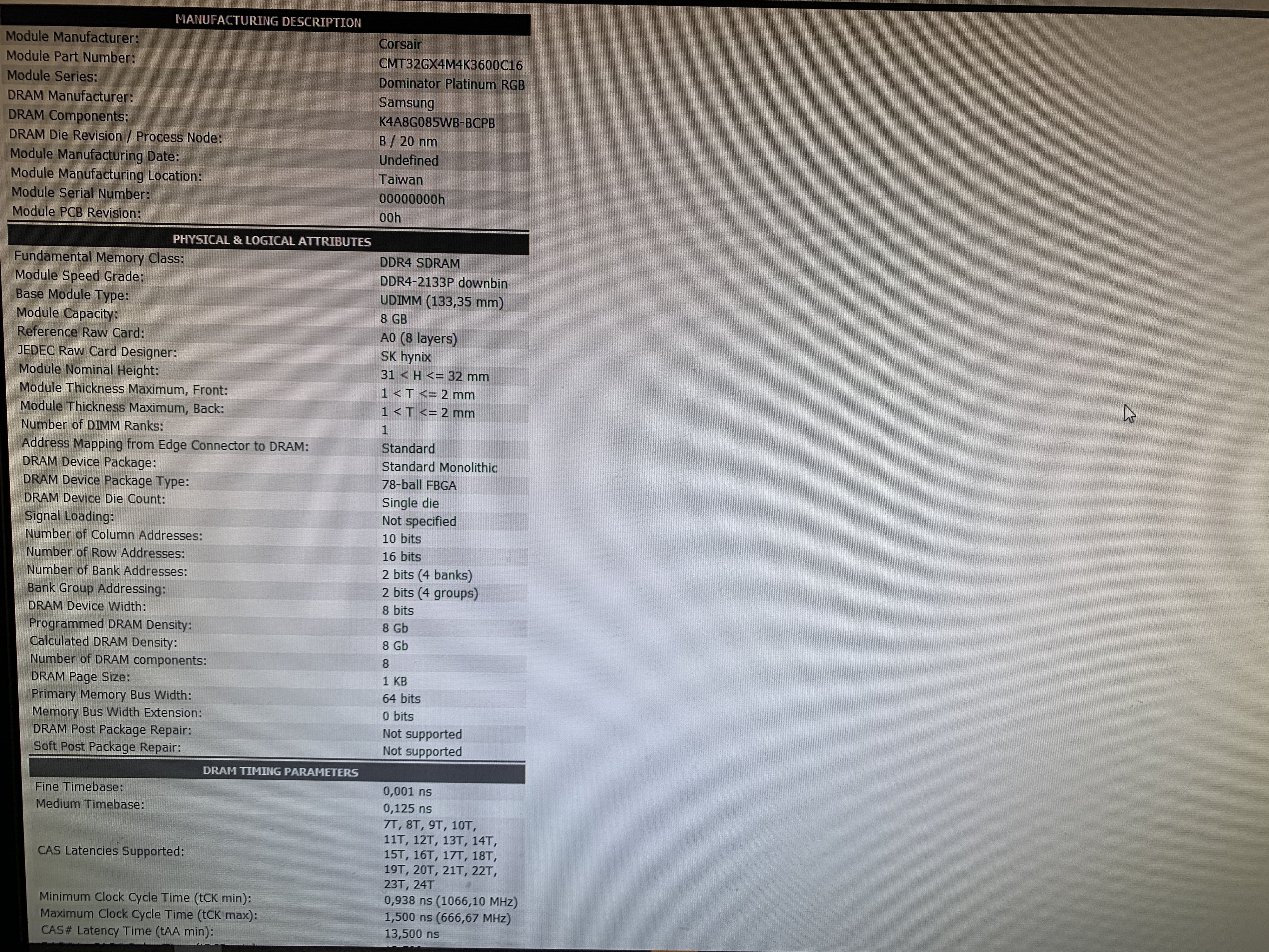

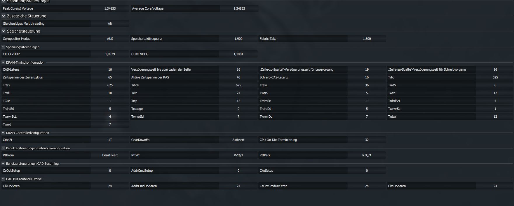

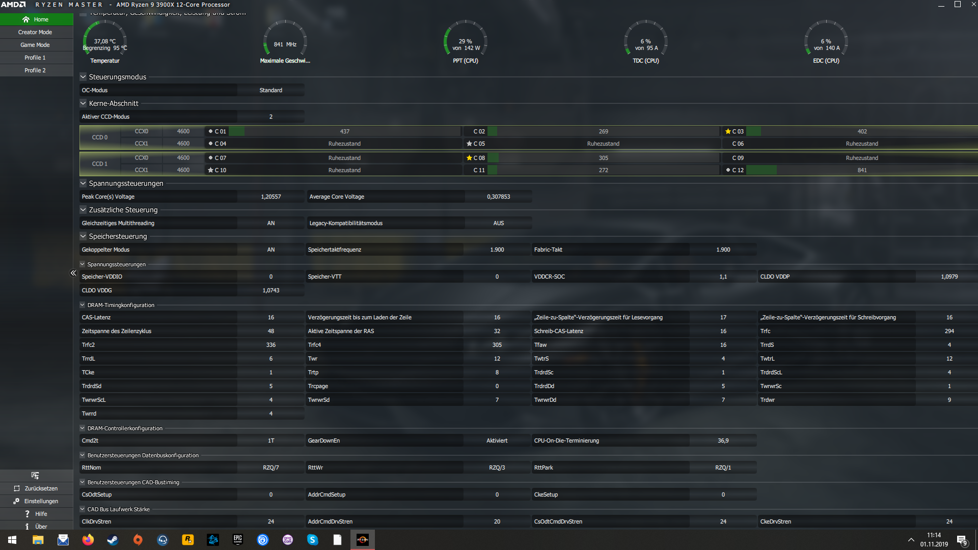

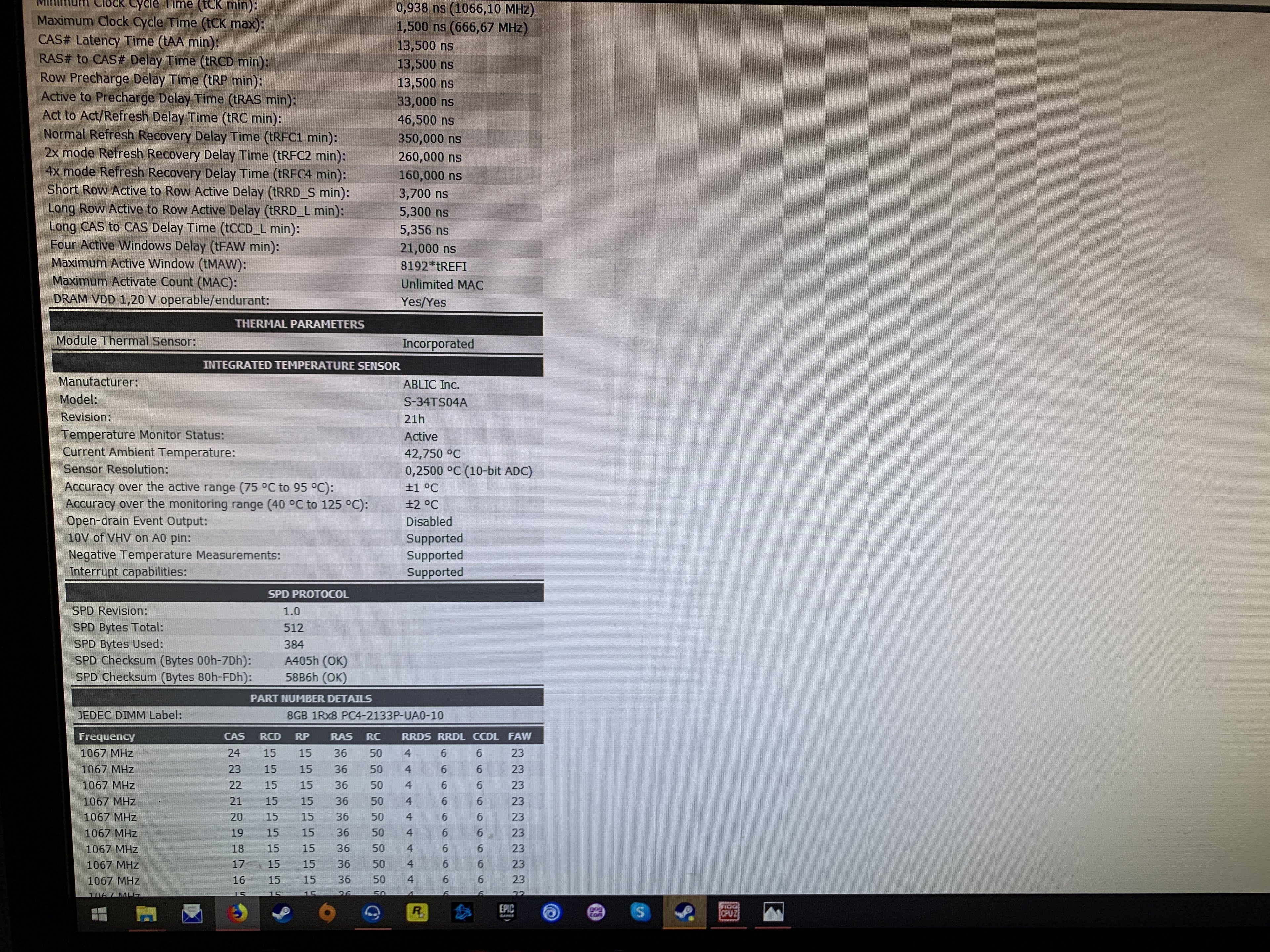

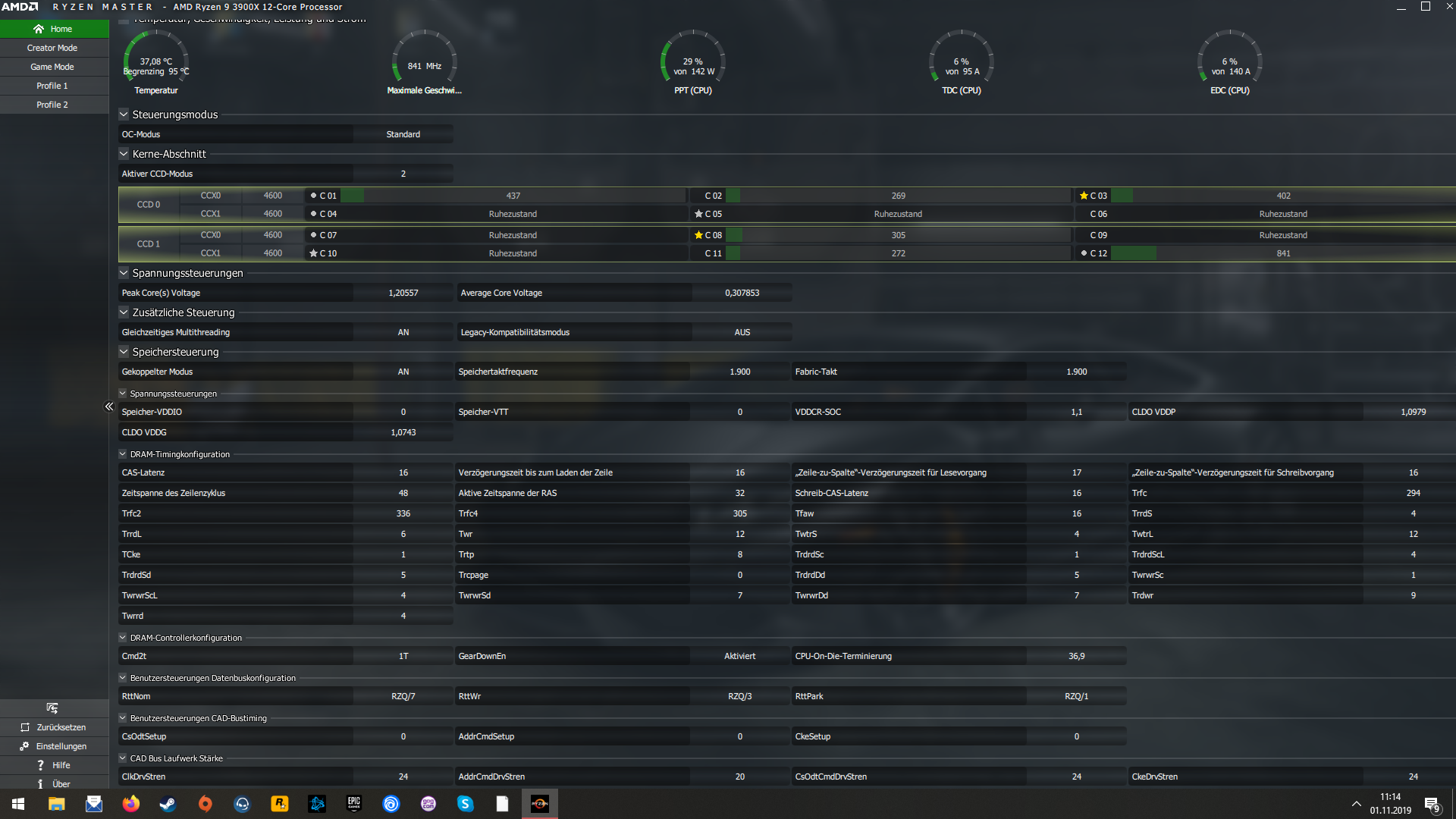

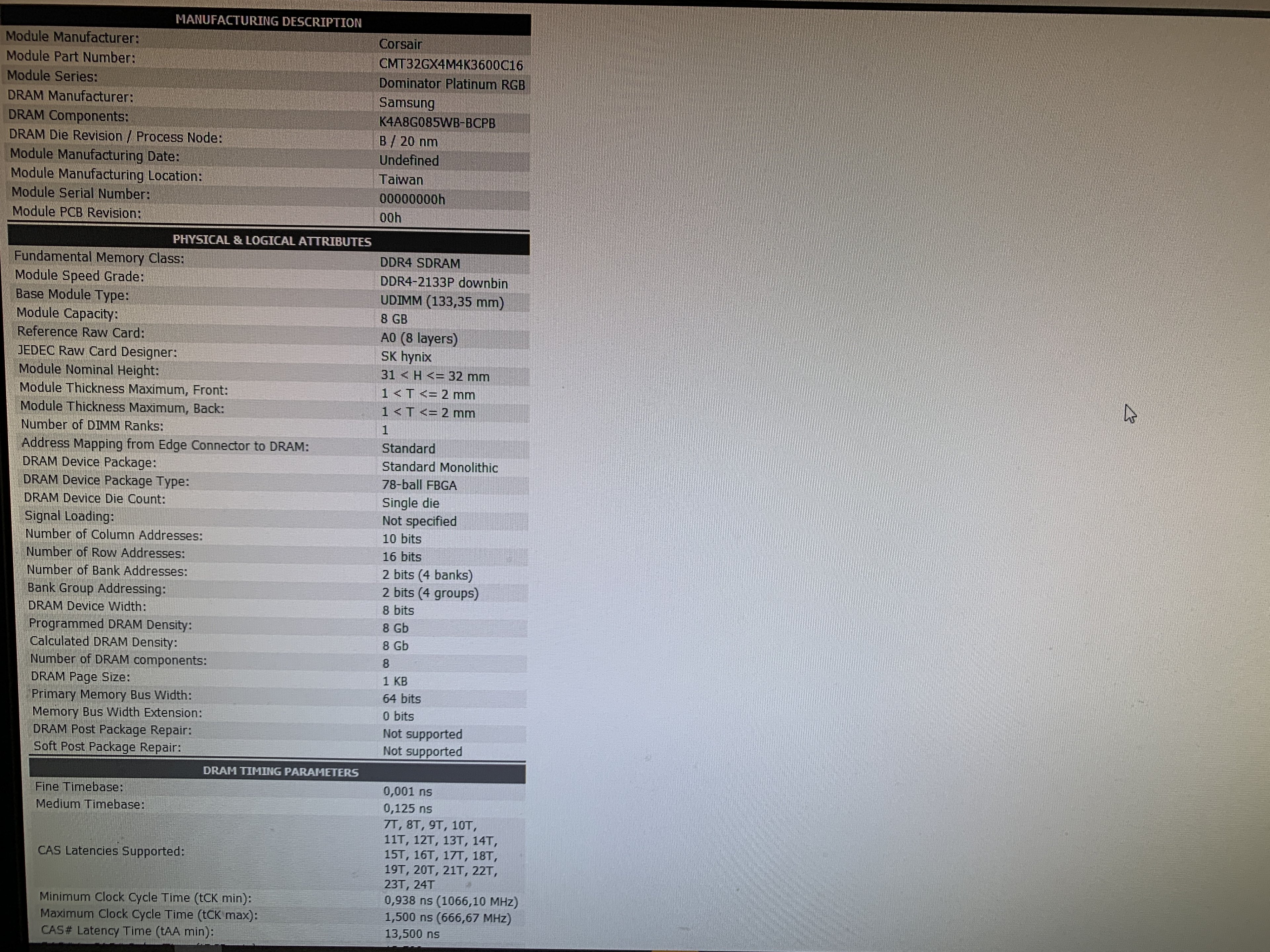

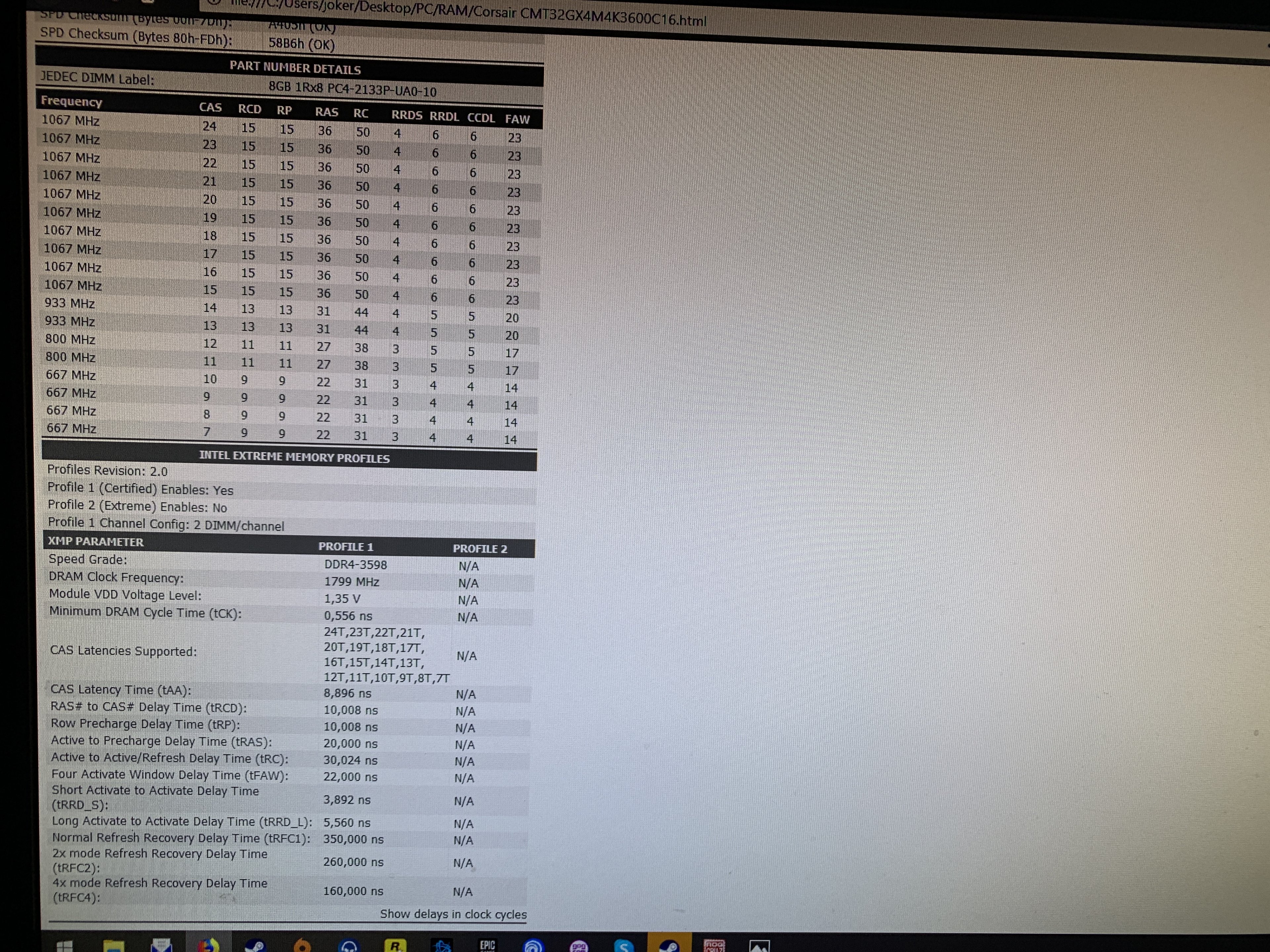

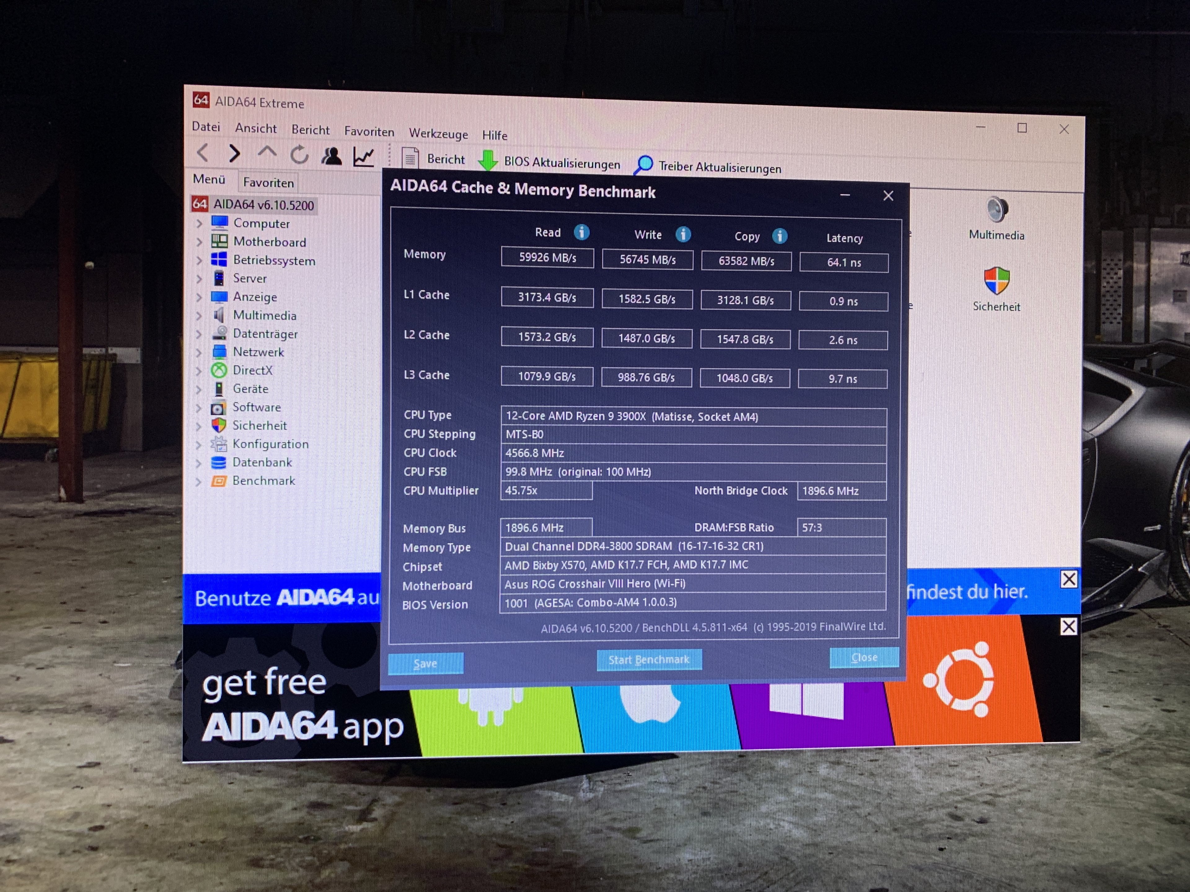

So ich habe jetzt mal meine Settings mit Karuh getestet und bekomme leider bei 1654% einen Fehler. Ansonsten läuft das System einsatzfrei ohne Abstürze etc.. Hab es nun fast 2 Wochen mit den Settings im Betrieb, gezockt (Battlefield, Gta, Pubg) und alles lief super.
Woran könnte das liegen das ich den Fehler bekomme und was kann ich dagegen machen?
Einzige kleine Problem was ich hatte, ist das der Pc teilweise wenn ich ihn kalt starte, nach ca.2 Sekunden (also beim hochfahren) nochmal neustartet und dann normal hochfährt.
Settings sieht man in den Bildern. Ansonsten wenn ihr noch was braucht, einfach sagen, bzw allgemein Empfehlungen habt was ich noch optimieren kann.
Anhang anzeigen 836551Anhang anzeigen 836552Anhang anzeigen 836553Anhang anzeigen 836554Anhang anzeigen 836555

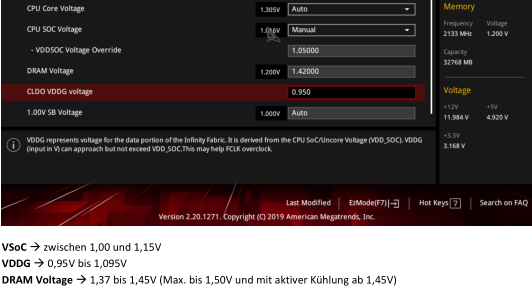

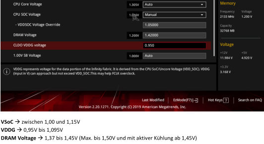

Bezüglich Erhöhung:
HIER entnommen
Reaktionen: JoKeR#47
VDDG Erhöhung auf 1.075 hat leider nichts gebracht. Wieder ein Error. Dieses mal bei 1195%

Auf was steht denn dein SOC ? Bei einigen hat eine Erhöhung, wiederum bei andere Absenkung bei Soundproblemen geholfen. ;)

Soc Voltage habe ich bei 1.125 was das max laut dem Dram Calculator ist. Werde da evtl nochmal probieren auf 1.1 zu gehen.
Reaktionen: Alpha.Male

Kannst die 5000% machen oder ein schärferes Preset versuchen. 1900 IF scheint deine CPU ja schonmal zu schaffen. :)
Hab jetzt mal ein wenig rumprobiert. SOC mal niedriger gestellt, aber das hatte keinen wirklichen Unterschied gemacht, bezüglich des Knackens am Start. Höre es aber auch wie gesagt auch nur da und ganz kurz. Sonst ist da nichts.
Leider bekomme ich aber noch immer mit den Settings einen Error in Karhu zwischen 1500 und 3500%. Hab mal die VDDG Voltate erhöht, dann die VDDP Voltage und mal beides zusammen. Aber immer in Error in dem Bereich. Ausser einmal da kam ich bis 5000% als ich beide Voltages erhöht habe. Leider konnte ich die 5000% trotz gleicher Settings nicht mehr erreichen. Spielen usw läuft alles super. Auch Aida Stresstest läuft problemlos mindestens eine Stunde. Weiss auch nicht mehr was ich noch probieren kann um den Error wegzubekommen.
