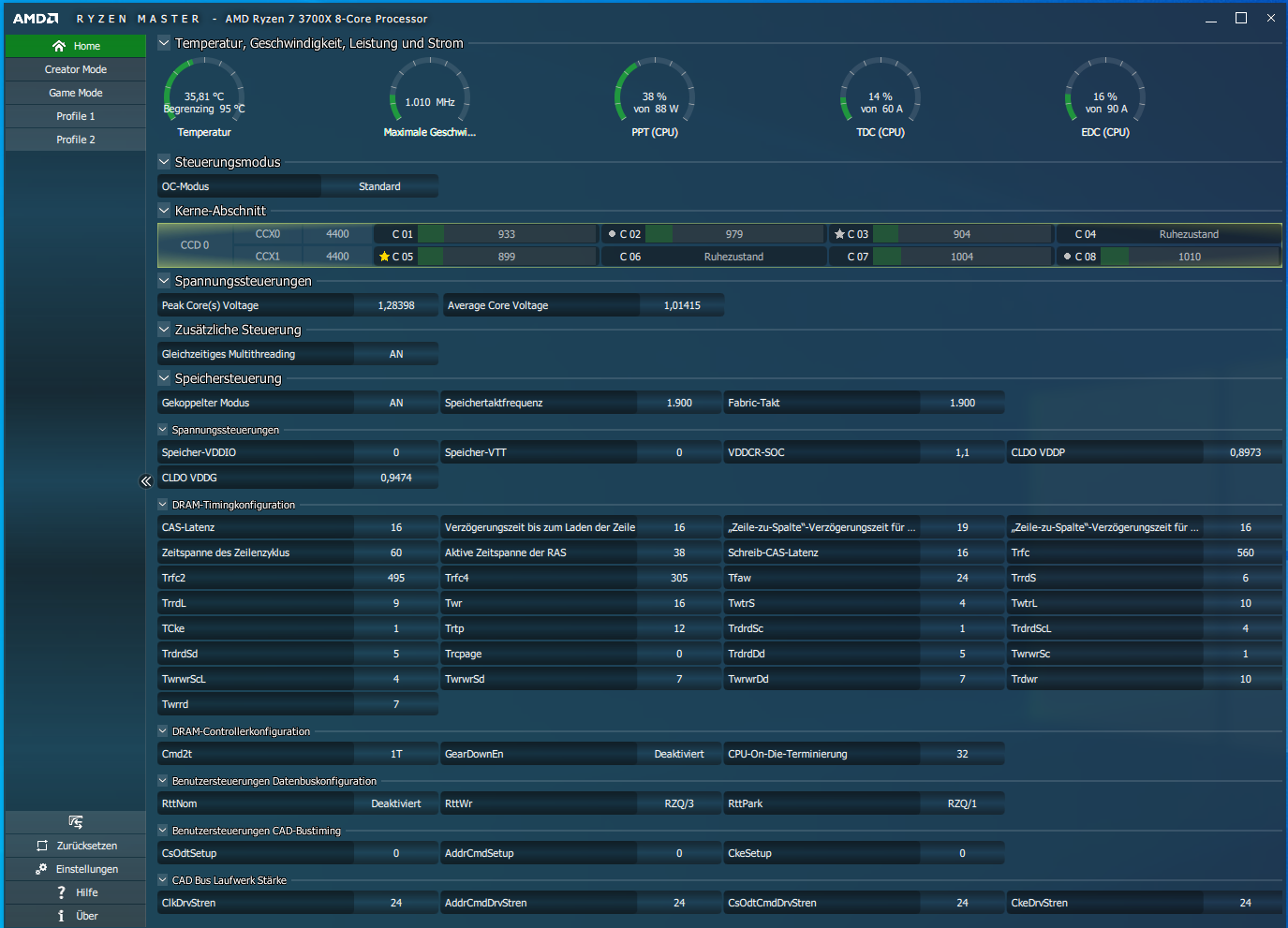

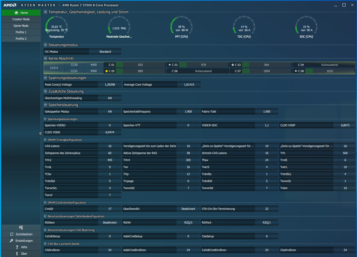

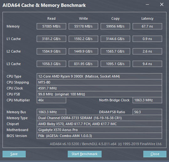

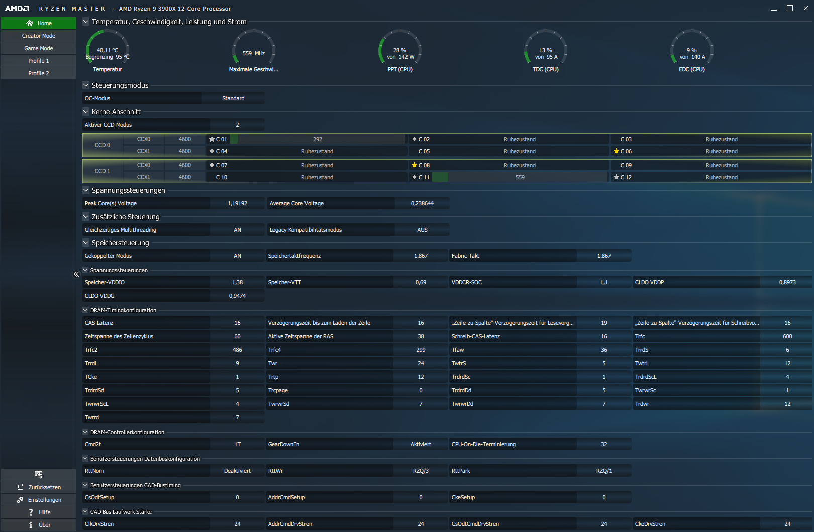

Ich habe meine Crucial Ballistix Sport LT 3000 nun auch mal auf die laschen 3733CL16 eingestellt.
Sind die Werte soweit in Ordnung?
Dragonheart69 schrieb:
@JoKeR#47
Hast du meinen Post nicht gelesen...?
Geh mal auf 16-18.....oder 16-19......
auch die trfc mal auf 304 versuchen....
Grüße
Sorry habe ich echt überlesen. Werde ich morgen mal ausprobieren. Danke

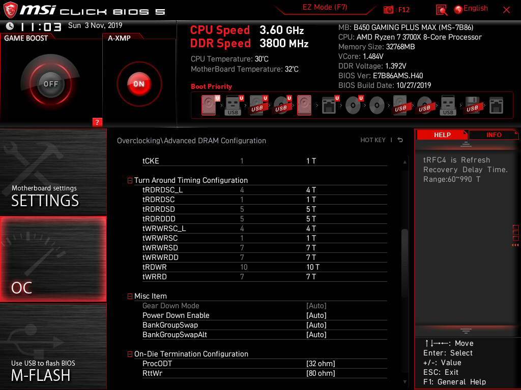

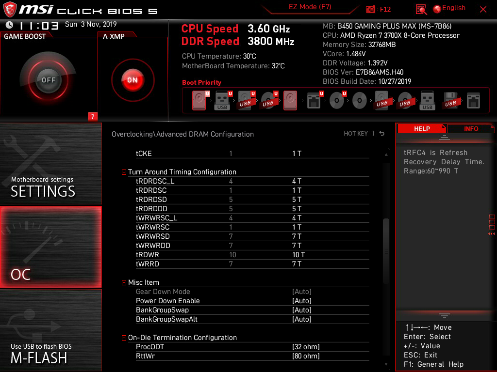

Nachdem ich mein B450 Gaming Plus Max auf 1004 geupdated habe kann ich den GearDownMode nicht mehr manuell einstellen - das Feld ist im BIOS ausgegraut.
Laut RyzenMaster ist der jetzt deaktiviert.
Kann das irgendwelche besonderen Auswirkungen haben?
Guter Punkt!
Habe da gerade festgestellt, das ich entweder die Command Rate oder den Gear Down Mode bestimmen kann.
CR 1 läuft mit allen vorgeschlagenen Einstellungen, Gear Down ist dann ausgegraut. Wähle ich CR Auto, kann ich den Gear Down deaktivieren. Dann habe ich allerdings Bildfehler im BIOS und die CR wird automatisch auf 2 gesetzt.

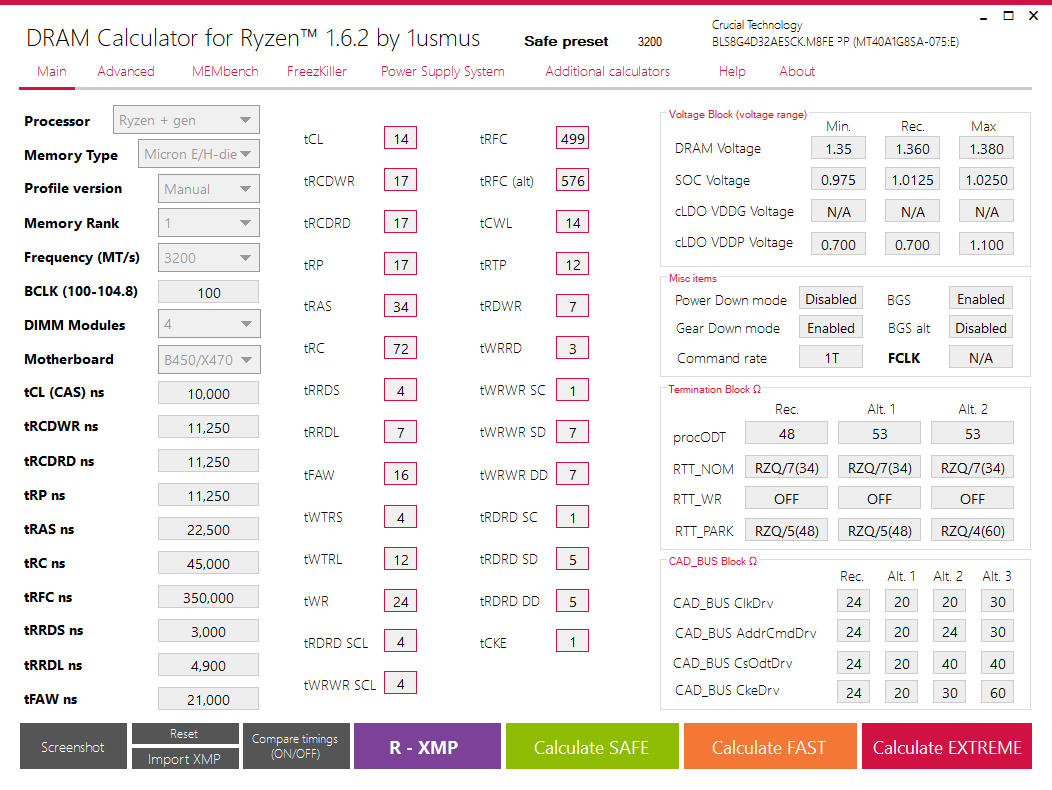

Erstmal vielen Dank für den Artikel, leider bekommen ich trotzdem das 2te RAM Kit in meinem System zum laufen.
Systeminformation:
Ryzen 3400G
Board ASROCK B450 Pro4
Ram 2x8GB Ballistix Sprot LT 3200 Single Ranked
Laufen bisher im XMP2 Profil

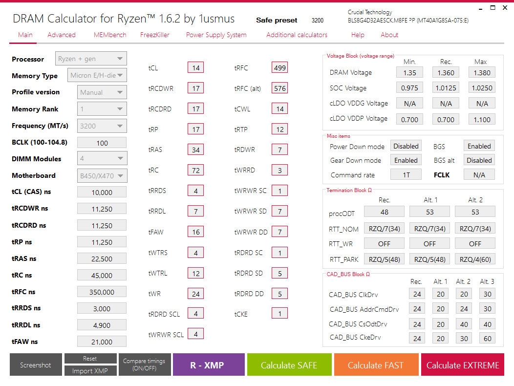

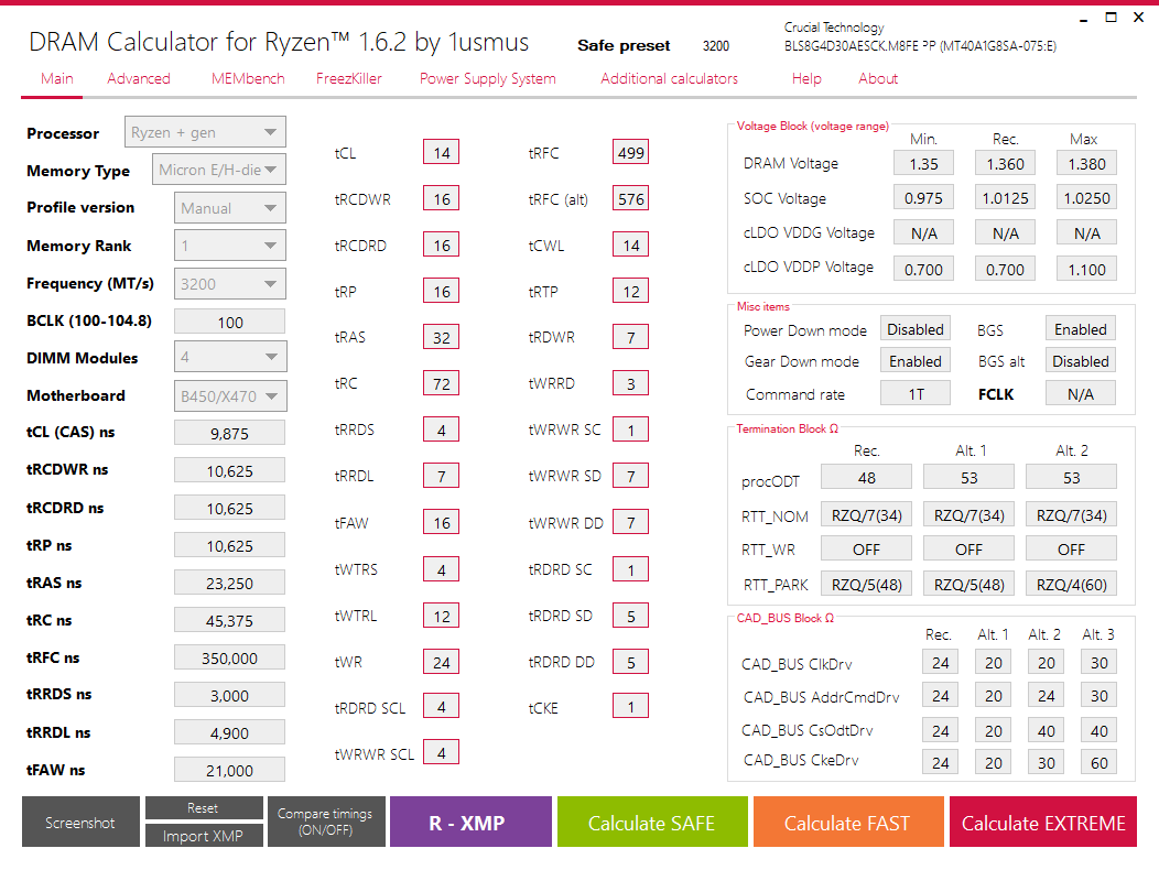

Nun habe ich noch ein Kit 2x8GB Ballistix Sprot LT 3000 dazugekauft, weil ich gelesen hatte das die problemlos als 3200er laufen sollten.
Wenn ich diese allerdings einbaue Piept der PC nur noch mehrfach und startet nicht mehr, zum Starten bekomme ich ihn nur wenn ich 2400MHz einstelle. 3200 bekomme ich bei denen nicht zum laufen.
Habe auch den Ram Calculator verwendet, da geben die 2 3000er sogar bessere Timings aus als die 3200er.
Habe alles laut Guide eingestellt im Bios, allerdings ist das Resultat nach dem Speichern und neustart nur wieder das mehrfache Piepen ohne das der PC startet.
Was kann ich machen damit ich die 4 Module zum laufen bekomme?
Vielen Dank schon mal.

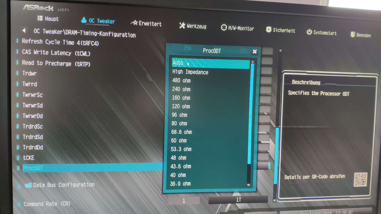

marc9999 schrieb:
Widerstände eingestellt?
:confused_alt: Widerstände? Das aus dem Termination Block?
Edit:
Auto ist eingestellt, soll ich mal die 53.3 probieren? Calc hat 53 ausgegeben bei Rec bei beiden Kits
Edit2:
Passiert das gleiche Piept 3 mal und fährt nicht hoch (ist laut Asrock Seite: Main memory read / write test error. )
Edit3:
Laut Boardspezifikationen soll ja sogar bei Picasso nur 2667 bei 2 SR bzw nur 2133 bei 4 SR Modulen :confused_alt: was ja auch nicht stimmt, da die 3200er ja Problemlos als 3200 laufen
