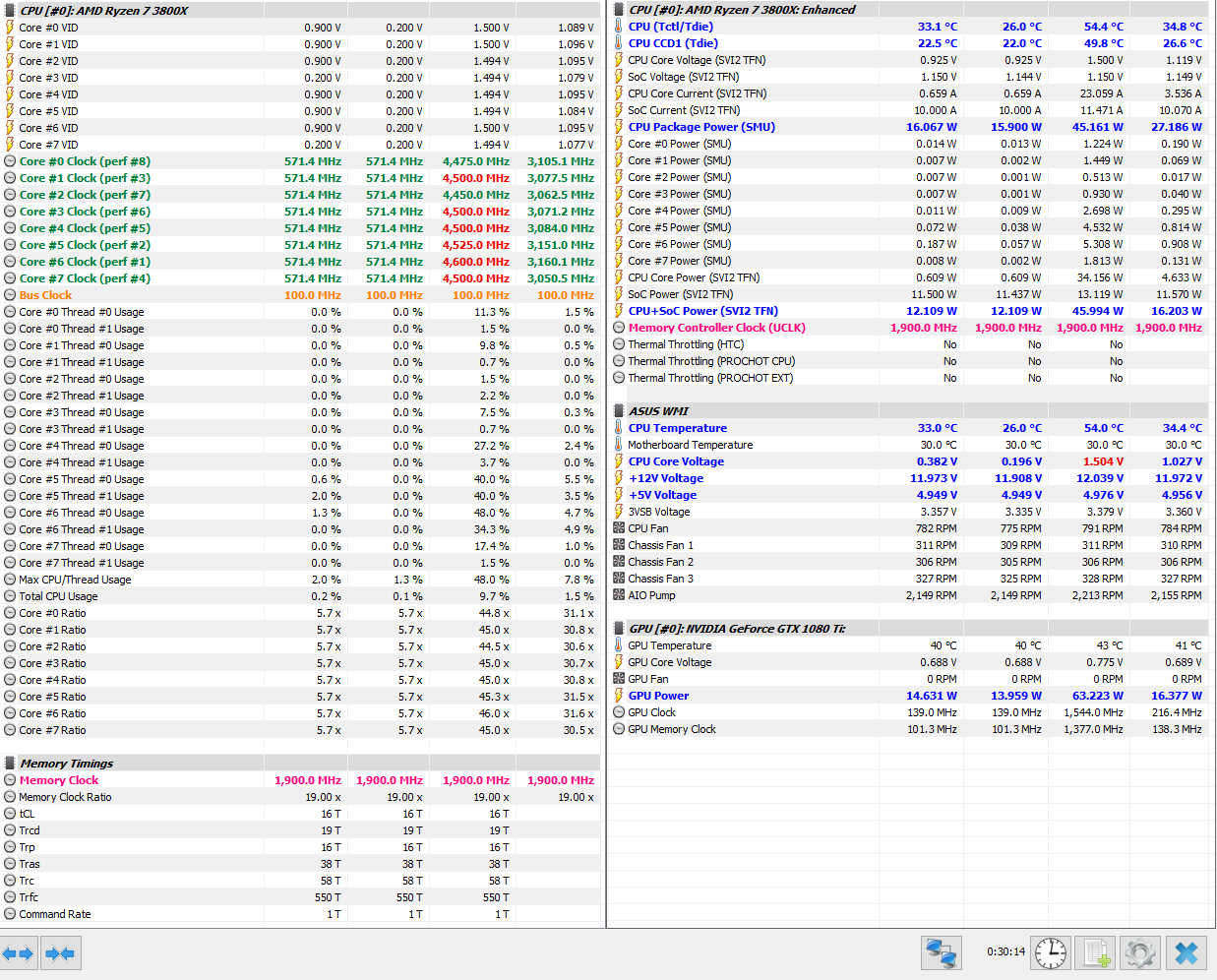

Hier mal ein Beispiel mit 3800CL16 bei unter 1,45V:
Absichtlich mit keinem/geringem Airflow getestet - Die Dinger bleiben trotzdem stabil. Erst ab sehr hoher VDIMM wird es schwieriger.
Mit gutem Airflow beiben die Dinger um die 40 Grad.

ZeroCoolRiddler schrieb:
Wohl eher nicht. Meine werden gerade mal etwas über Handwarm, keine Verbrennungsgefahr oder schmerzhafter Kontakt bisher, ~40-45° beim Zocken/Benchmarken, ca. 52° bei Karhu.
Interessant. Bei mir geht die Temperatur in 10 Minuten bei offenem Gehäuse schon auf ca. 60°C bei aida Cache- und Memory-Stresstest.
Warum?
Ich messe die Temps mit einem Infrarotthermometer, aber die angezeigte Temperatur passt ziemlich genau.
Lass mal nen 120er Lüfter auf den RAM pusten.
Mit dem Lüfter kam ich auf 40°C, aber jetzt ist er weg und der RAM bleibt bei 42°C während dem Stresstest.
Was läuft da schief bei mir?
EDIT: Nach 1h & 5min aida Stresstest mit geschlossenem Gehäuse und langsam drehenden Lüftern (ohne den 120er beim RAM) kam ich auf maximal 47°C mit 3800 @1,4V.
Da wird wohl, mal wieder, beim MSI-BIOS was nicht ganz gepasst haben...

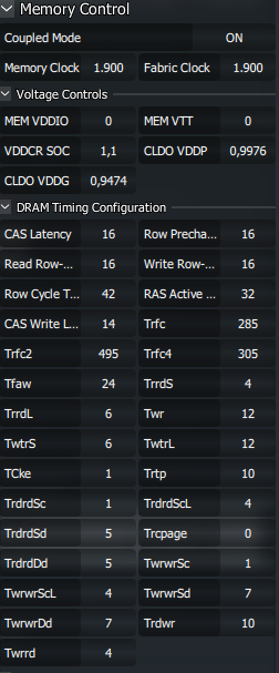

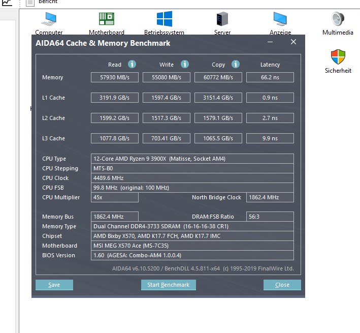

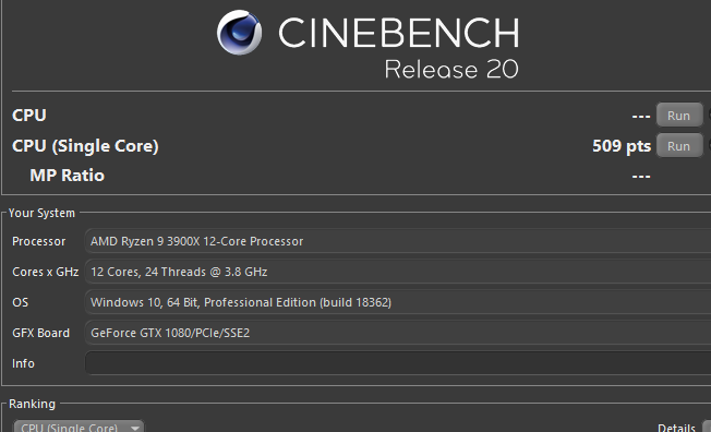

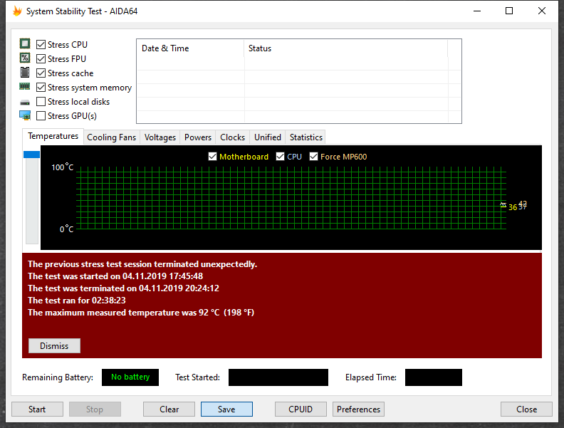

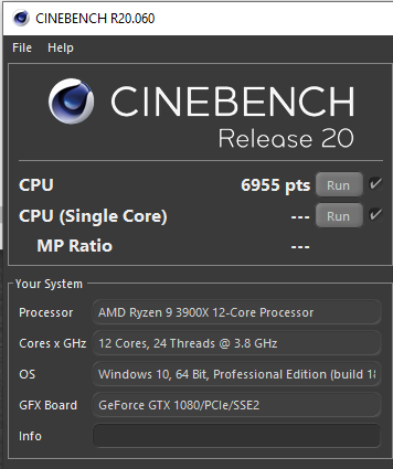

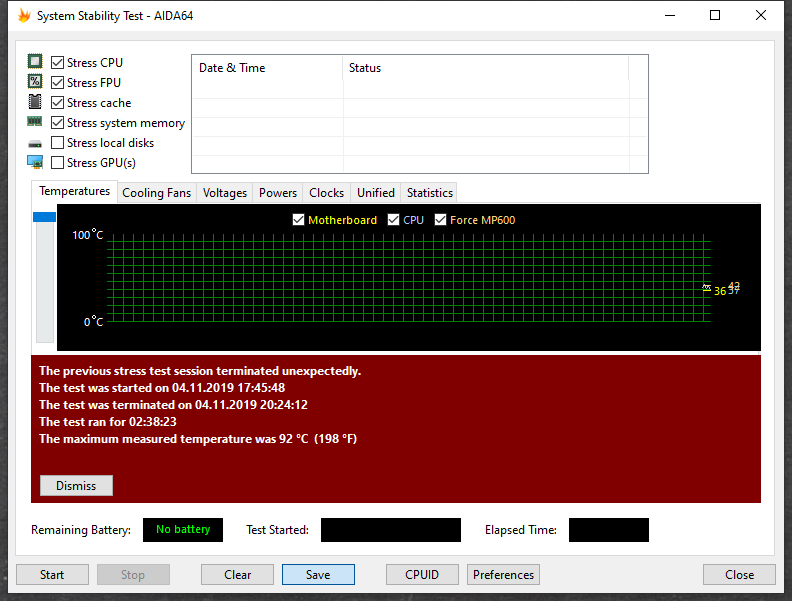

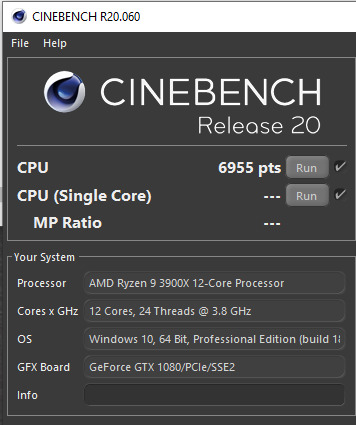

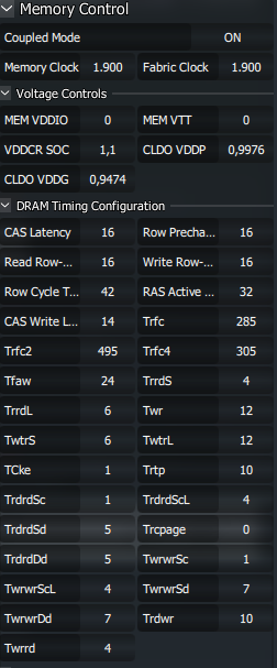

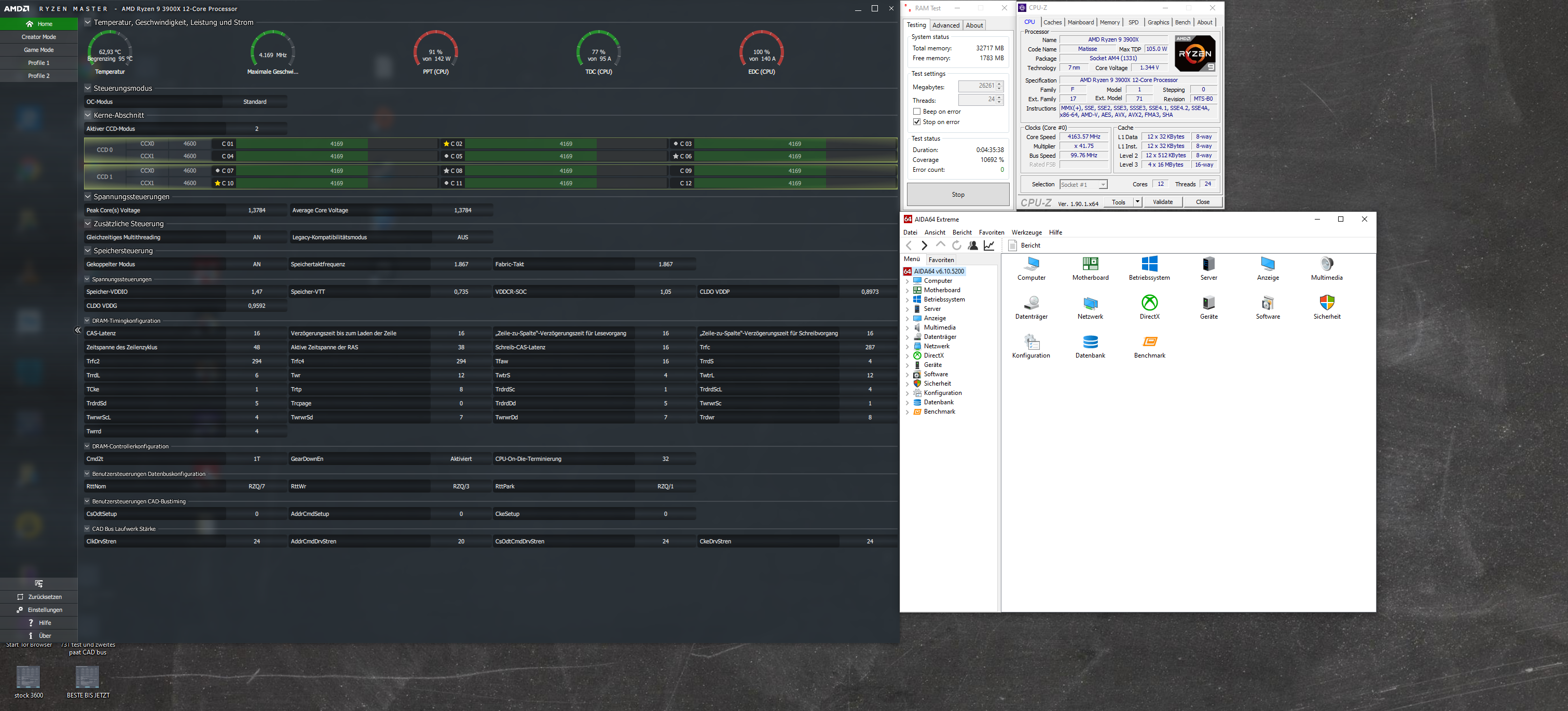

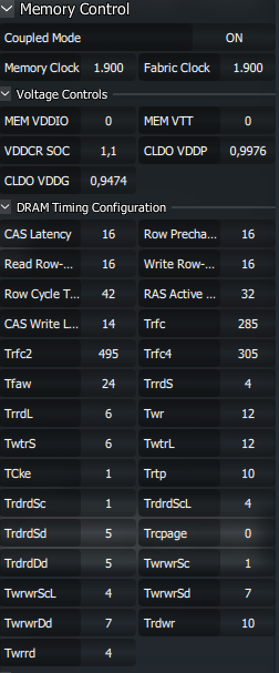

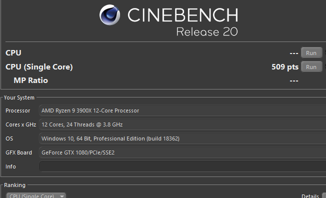

Erstmal will ich mich bei den ganzen Leuten hier bedanken, die so fleißig Tipps geben, Tutorials schreiben, auf Fragen eingehen und die Leute mit Rat und Tat unterstützen.

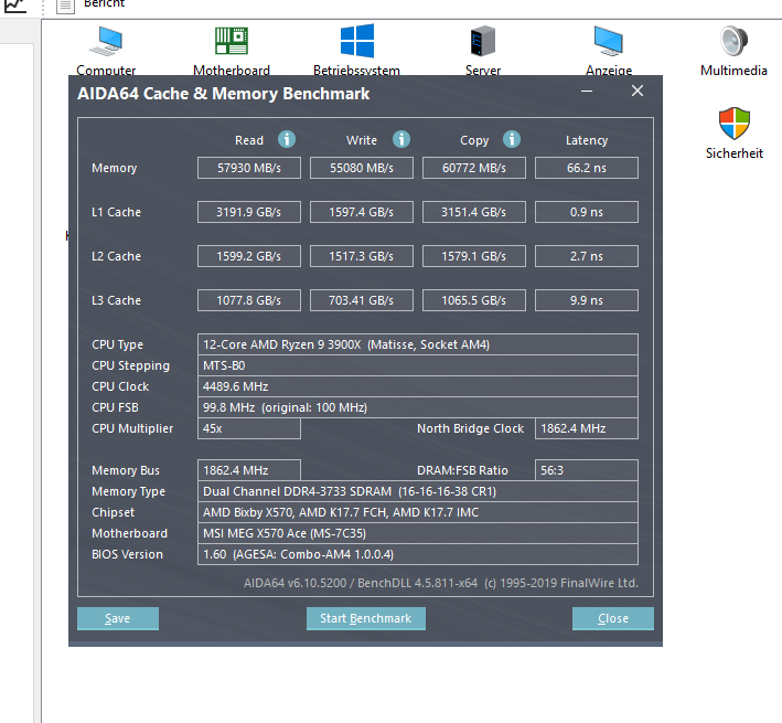

Habe mir einen 3900X geholt, der verrichtet seinen Dienst auf einem MSI MEG X570 ACE dazu noch 2x16GB Ram von Gskill (Trident Z Neo DDR4-3600 DIMM CL16-16-16-36 Dual Kit). Grafikkarte ist meine alte GTX1080.
Nach 3 Tagen und duzenden Versuchen/Einstellungen im Bios, habe ich es endlich geschafft, das der Ram auf 3733mhz@16-16-16-16-38-48 läuft. Mit dem XMP Profil hatte ich leider nur Abstürze, Knistern in den Lautsprechen und viele Bluescreens (Kernel 40,2 etc.) gehabt. Ram ging nur bis 3466mhz darüber war Schluss.
Auch der Versuch die IF auf 1900 zu drücken ging leider schief. Habe viele Einstellungen ausprobiert aber habe mich dann einfach mit den 3733mhz zufrieden gegeben, laut AIDA 64 sind die Ergebnisse ja ganz gut oder übersehe ich da was `?
Habe den Ram Test von Karhu 4 Stunden am Stück laufen lassen (mit FPU Stress etc.), da bin ich doch auf der sicheren Seite oder?`
Könnt ihr mal über meine Einstellungen und die versch. Ergebnisse drüberschauen und mir sagen, wo vielleicht noch Handlungsbedarf besteht oder was nicht ganz so läuft wie es sollte ?
Viele Fragen, ja!
Alles in allem finde ich es wirklich faszinierend und interessant, wie tief man in diese verdammten hochfrequenten Riegel eintauchen kann.
Macht auf jeden Fall sehr viel Spaß und ich bin echt froh das AMD so abgeliefert hat und ich mich für diese CPU entscheiden konnte (auch wenn ein 3700x sicher genug wäre, da ich eigentlich nur Zocke und etwas am PC arbeite, die Unvernunft und so :D )
Danke!"
Herzlich Willkommen!
da hast ja schon was gutes zusammen gebracht. Timings könnte man noch ein wenig anziehen versuchen.
4h Karhu müssten ja um die 8k sein oder? Nicht jede CPU macht die 1900 IF mit. Kannst auch aufn Discord vorbei schauen (Einladung im Startbeitrag) - da kann man sich schneller austauschen.
Da findest auch gute Vergleichswerte: https://docs.google.com/spreadsheet...FQZp15rwWadbPTVDNgO8vtyDCM/edit#gid=509536383
Liebe Grüße
