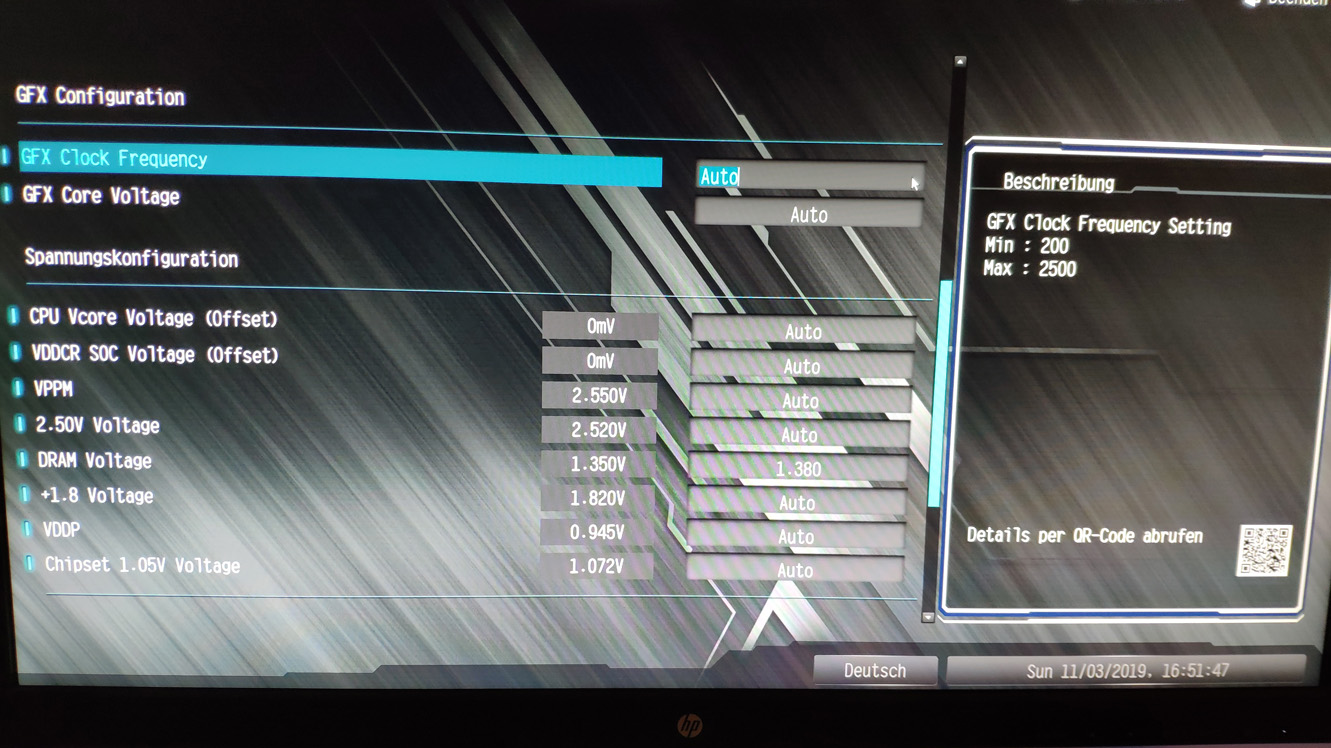

das hat der CALC aber gar nicht angegeben und die WR stehen bei mir jeweils als OFF daVerangry schrieb:Stell mal die ProcODT auf 43.6
und die RTT Werte
auf 5 2 1 (oder 7 2 1) Dazu die Ram Spannung auf 1.38v anheben.
will eigentlich nicht "übertakten" ist nur mein Office PC und würde gern die 4 Module zusammen zum laufen bekommen

Also die 3000er in die Primären Slots und die 3200er in die Sekundären, hatte das bisher immer andersrum.Verangry schrieb:@DeaconFrost2k
Versuche mal folgendes.
RAM so in die Slots stecken.
CPU -> 3200-3000-3200-3000
Also a1 a2 b1 b2
Wenn er damit hoch fährt, dann mal das xmp Profil laden und schauen ob er danach auch noch startet. Notfalls die RAM Spannung wie schon gesagt auf 1.38v anheben und die vsoc auf 1.1v fest einstellen.
Hatte mir den Sonntag mit Speicherupgrade eigentlich nicht so kompliziert vorgestellt
Edit1:
Fährt hoch mit
CPU -> null 3000 null 3000
mit der Einstellung der 3200er (14-17-17-34-72 1.35V)
Edit2:
Fährt nicht hoch mit
CPU -> 3200 3000 3200 3000
Fährt hoch mit
mit der Einstellung 14-17-17-34-72 1.38V
Hab bei SOC nur nen Offset
Edit3:
mit 14-17-17-34-72 1.38V
CPU -> 3200 null 3200 null
Kanns sein das der wirklich mit allen 4 Slots nur auf 2400 geht, bzw das die "sekundären" nen treffer haben?
