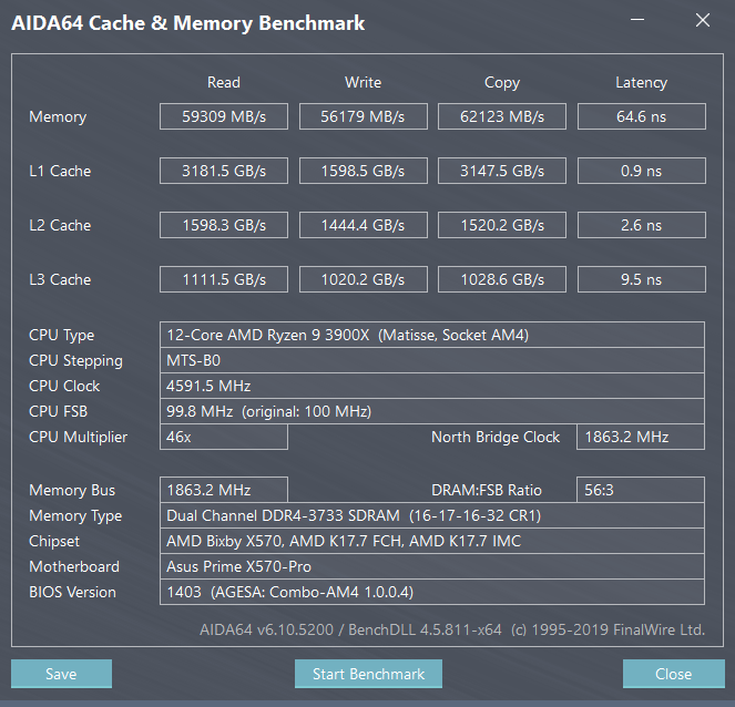

Fur das Asus Prime X570-Pro kam gestern auch 1004 B. Ich habe mal schnell die Werte vom 1003 ABBA übernommen; lediglich etwas mehr VDIMM war erforderlich (1,42 V).
Reaktionen: Collysis und cm87

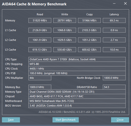

ich bin ja schon einige Wochen hier still am Mitlesen und habe mich jetzt mit der Hilfe des Guides und der Timinigs von ZeroCoolRidler mit meinem RAM OC beschäftigt. Dazu hätte ich noch ein paar Fragen und bin auf eure Hilfe angewiesen.
Setup:
MB: B450 Tomahawk MAX
RAM: Crucial Ballistix Sport LT grau DIMM Kit 16GB, DDR4-3000, CL15-16-16
CPU: Ryzen 7 3700X
Ziel: DDR-3600 mit guten Timings
Anbei Screenshots von meinen Timings. Testmem5 und Aida64 (1h) sind nun zum ersten mal fehlerlos durchgelaufen. Jedoch musste ich die DIMM Voltage im Bios auf 1.470 Stellen. In Aida64 wird sie mir dann mit 1.488 angegeben. Restlichen Voltages sind im Bios auf Auto.
Meine Frage hierzu wäre die folgende:
Ist meine Voltage mit 1,470 (Bios) bzw. 1488 (Aida64) schon zu hoch angesetzt oder liegt hier die Grenze eher an der Temperatur der Riegel? Diese habe ich zur Zeit leider noch nicht bei der Hand, da ich noch kein Messgerät habe?
Falls die Voltage zu hoch, wie gehe ich nun weiter vor? Timings wieder nach oben und Voltage runter?
Vielen Dank vorab für eure Hilfe!

Probier doch lieber erstmal die 3733 cl16 oder 3800 cl16 aus. deine 3600er timings sind auch ziemlicj lasch. würde garnicht soviel spannung in solche timings investieren
Ja, ich muss dazu sagen ich hab die Timings hier auch noch nicht optimiert. Wollte eigentlich mal 3600 machen, da ich gelesen hatte dass dies für Ryzen 3000 der SweetSpot sein soll und ich mal ein stabiles Profil zusammenbringen wollte. Wenn es natürlich gleich mehr Sinn macht auf 3733 oder 3800 zu gehen, dann werde ich das danach machen.
du musst halt gucken ob die cpu einen If von 1866 / 1900 mitmacht. 1866 schaffen aber die meisten

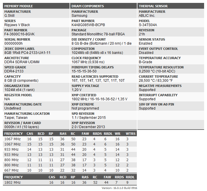

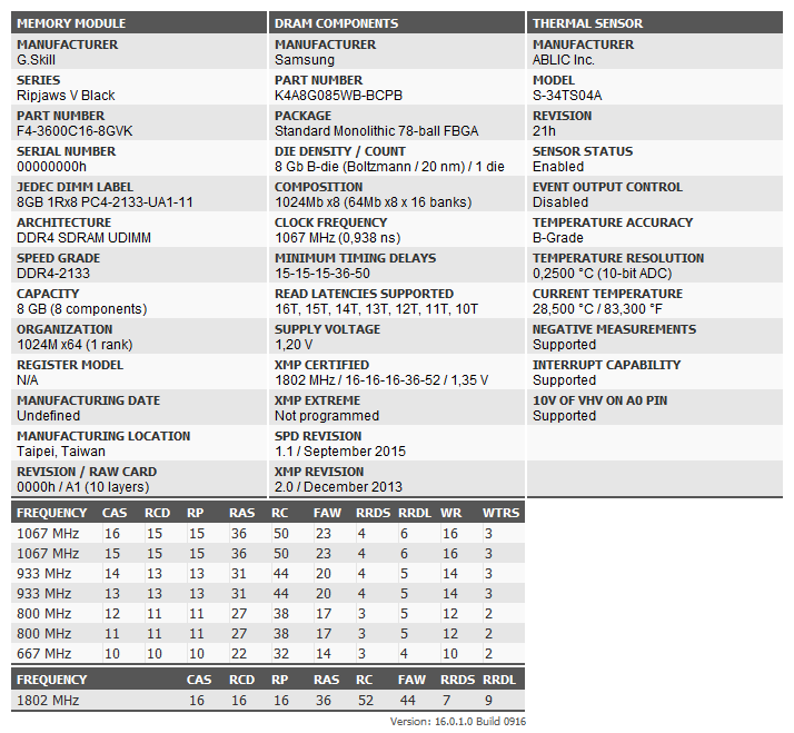

@blackraven
Da musste ich auch erst schauen. Probier mal meine Werte (oder ähnliche).
Bedenke, dass Du nur 3600 CL17-18-18-38-56 gebinnten RAM hast.
Bei mir sind es die gleichen ICs, aber auf 3600 CL16-16-16-36-52 gebinnt.
VSoC & Vdimm ausloten ... dann lockere die Timings und probiere erstmal 3200 CL16 o.s.ä. und ziehe später die Timings an.
Reaktionen: blackraven

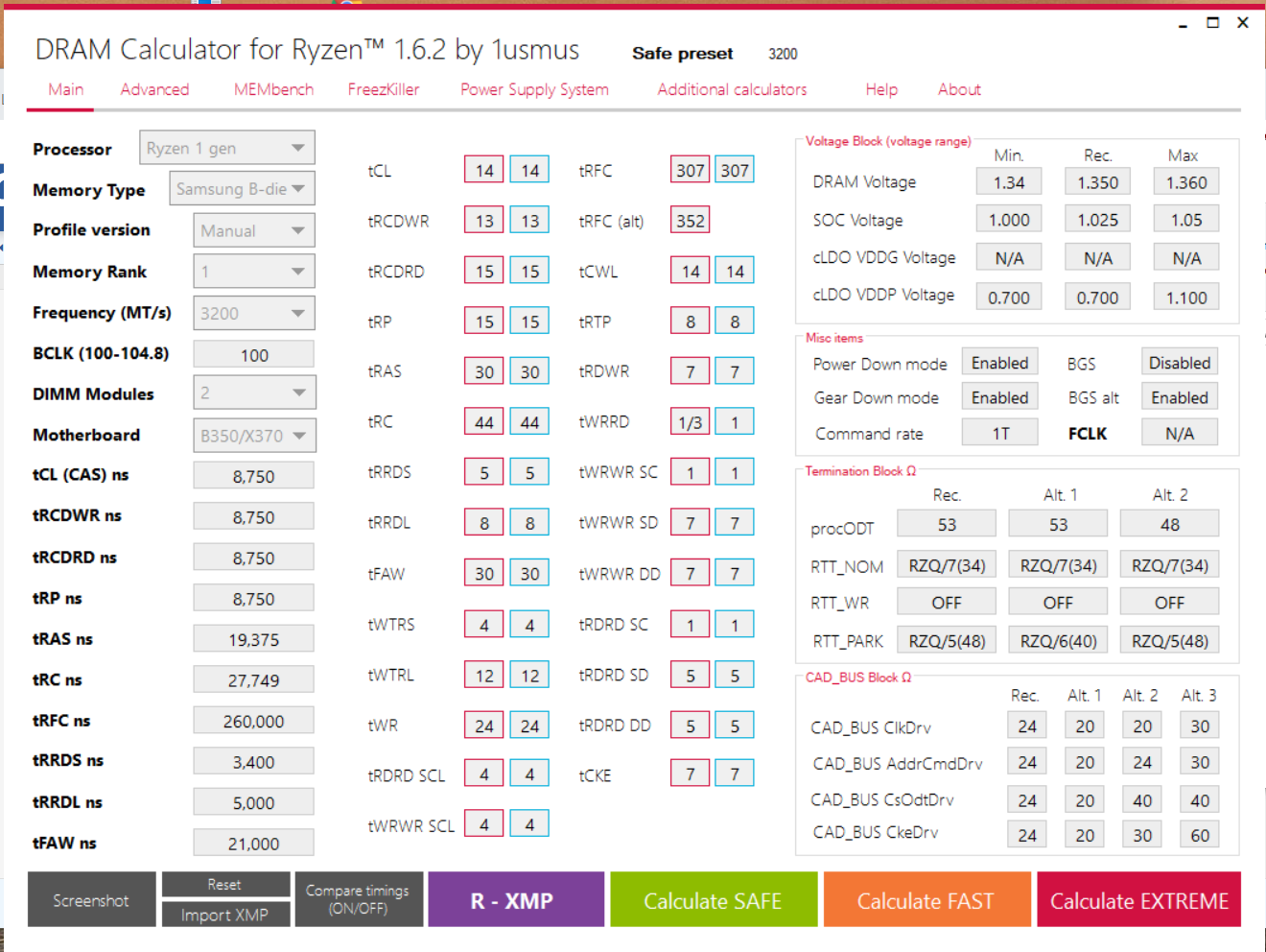

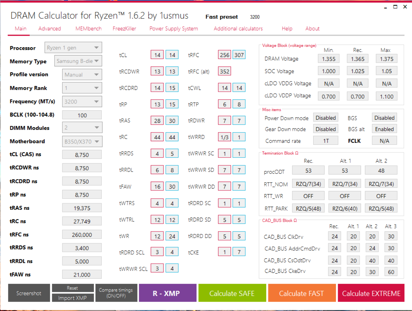

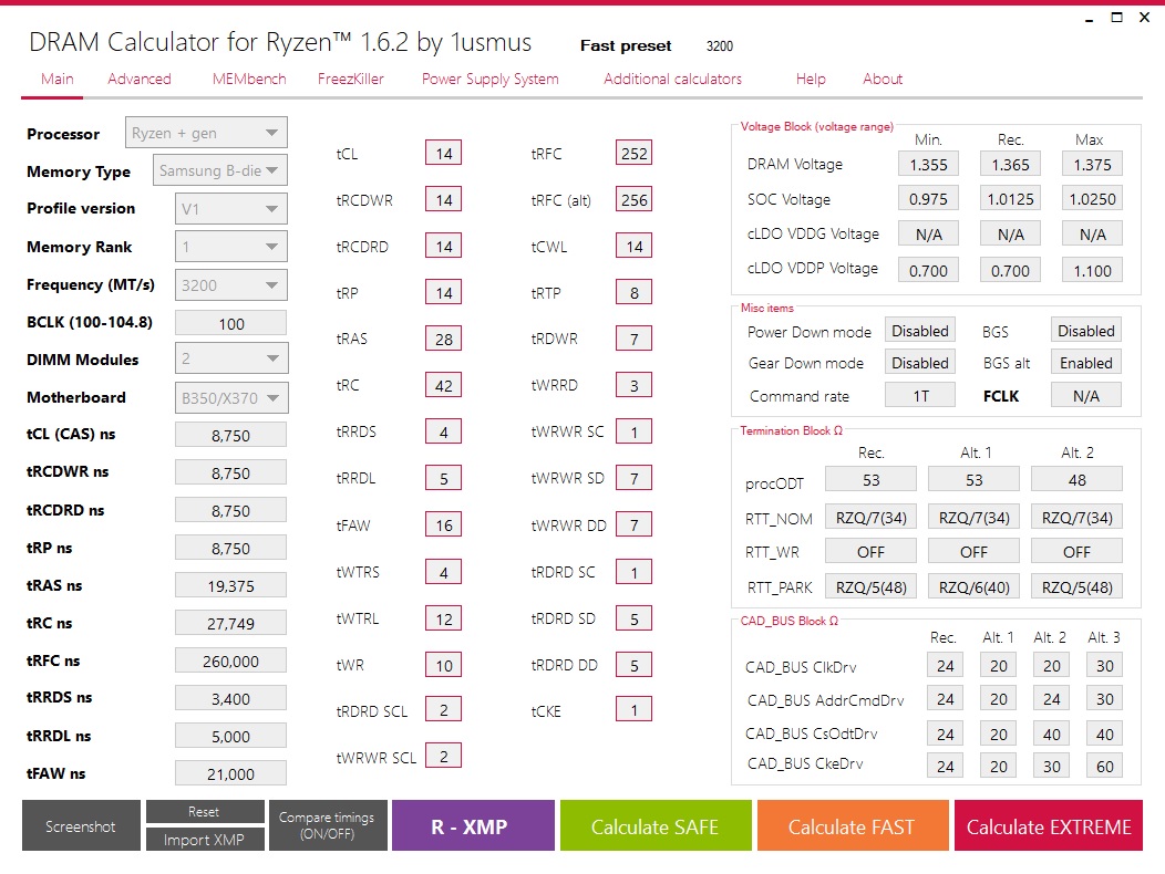

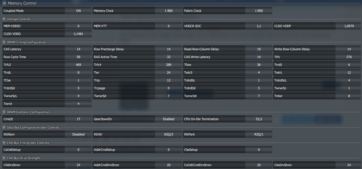

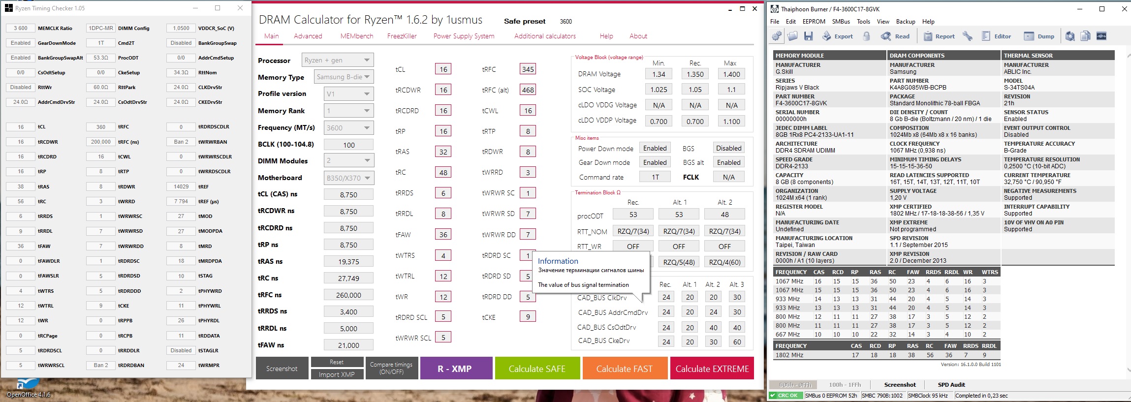

gibt es hier eigentlich jemanden der die wirklich seltenen Corsair Vengeance LPX (CMK16GX4M2B3200C16) mit Samsung B-Die bekommen hat?
Ich habe damals tatsächlich einen Glücksgriff gelandet. Von dem, was ich gelesen habe, sollen die extrem gutes Taktverhalten gezeigt haben. So weit, so gut. Nun dümpel ich hier allerdings mit meinem Prime X370 Pro im IMC Limit herum und versuche seit gestern die vom DRAM-Calc. ermittelten SAFE Werte stabil zu bekommen.
Selbst mit den FAST Werten (14-13-13-14) lässt sich spielen, meist jedoch nicht länger als ~20 Minuten bis man wieder auf dem Desktop landet, oder schöne grüne Texturen im Spiel hat.
Hat jemand ggf. die gleiche Kombination und Erfahrung gesammelt? Der Speicher ist selbst mit extrem scharfen Timings noch bootbar und im Windows auch stabil (TFAW: 16 / TRFC: 256, CR und TCKE: 1).
Es wäre irgendwie eine Schande, dieses Potenzial nicht stabil zu bekommen! :)

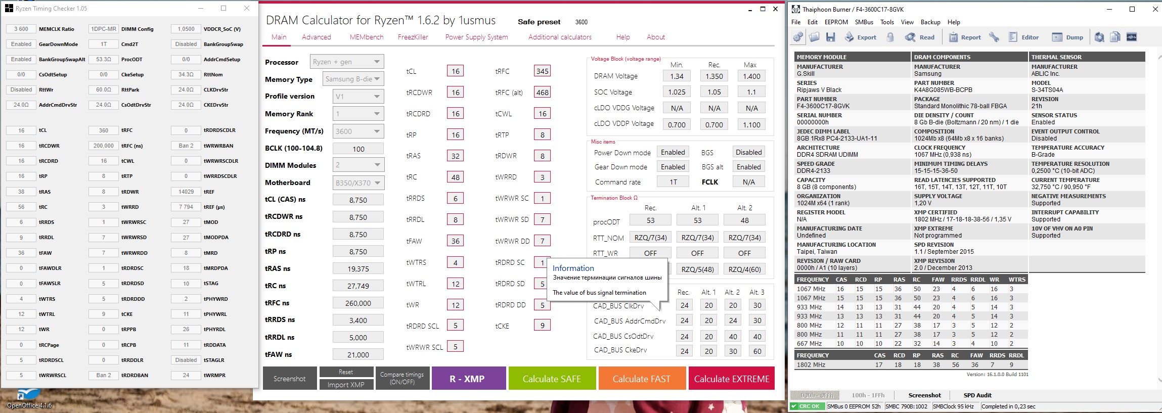

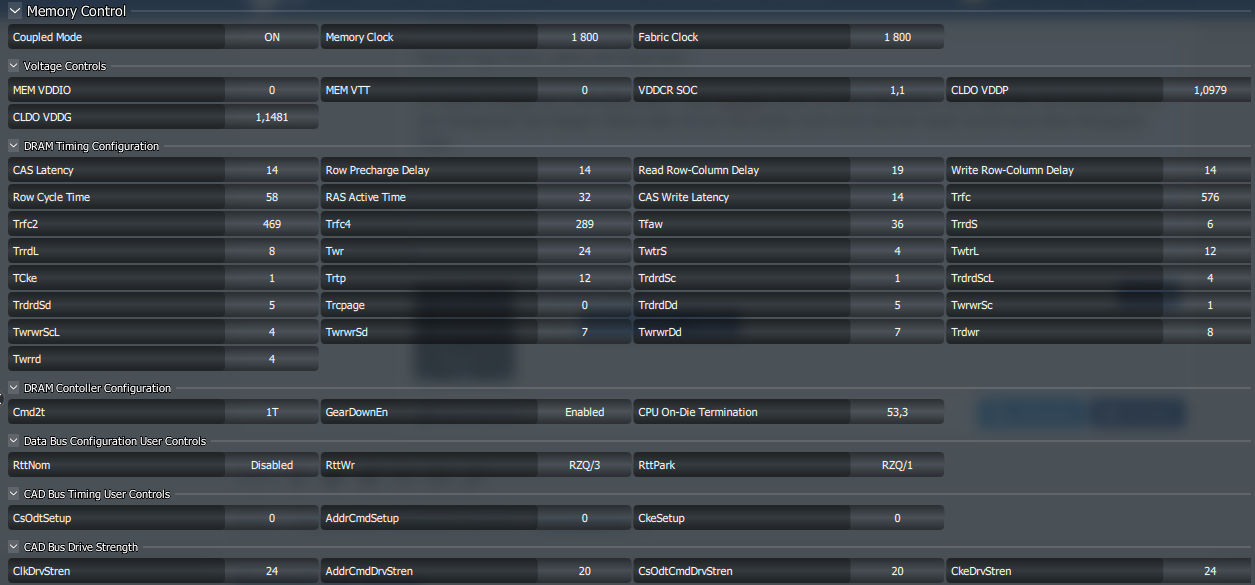

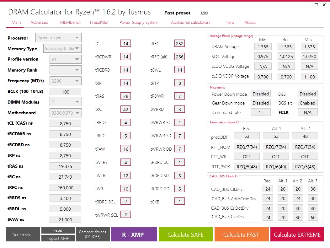

Aktuell läuft er auf folgenden Werten AIDA- und TM5 stabil, nach 1-2 Stunden daddeln (Extrem-Szenario für den RAM: Anno 1800 mit >30K EInwohnern auf der Hauptinsel) kommen die grünen Texturen wieder.
Er crasht nicht mehr in BSODs oder auf den Desktop. Es scheint, als wenn wirklich nur noch das letzte bisl fehlt.
Anbei die Timings, Einstellungen dazu:
VDIMM: 1,375V
VSOC: 1.000V
LLC (beide): AUS
PDM+GDM:AUS
CR:1
ProcODT: 60 Ohm
CAD's: 24 Ohm
cLDO: 800mAh
RTTs: Wie im Screenie auf Rec.

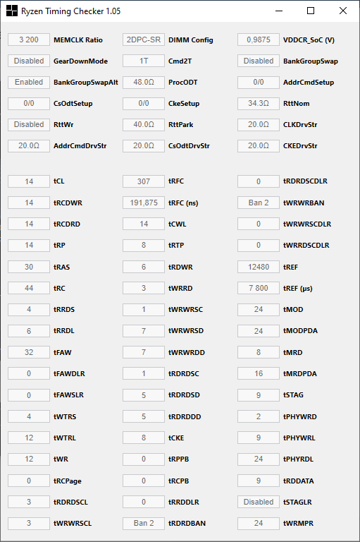

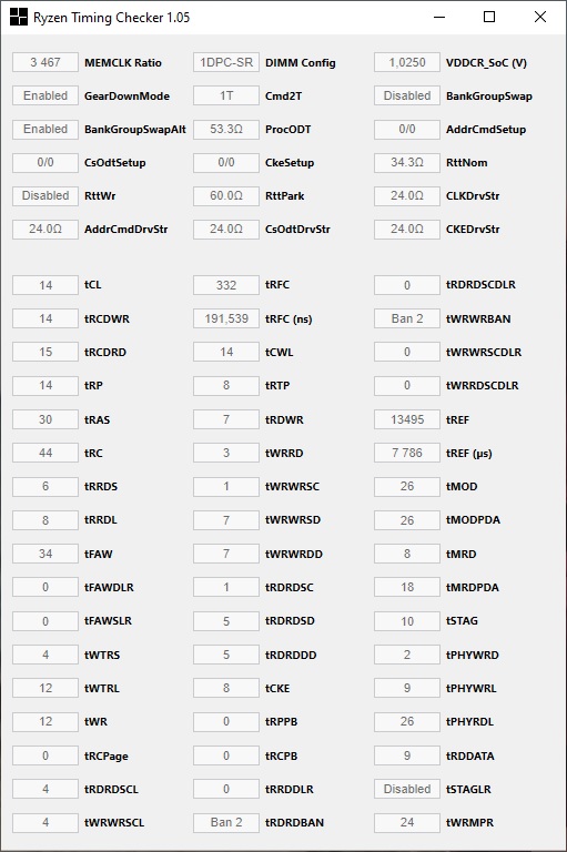

Timings aktuell (SAFE), grüne Texturen nach 1-2 Stunden Anno:
Ohne Probleme bootbar, allerdings nach 20 Min grüne Texturen:
Ideen, Anregungen? @cm87 ? :)
