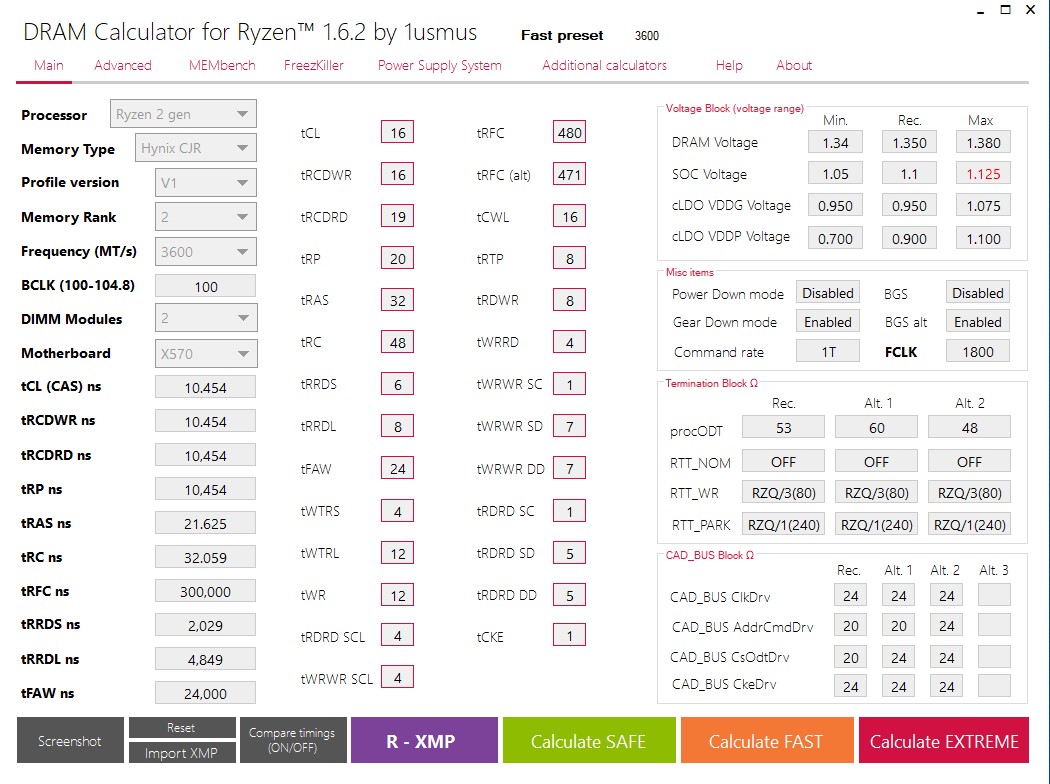

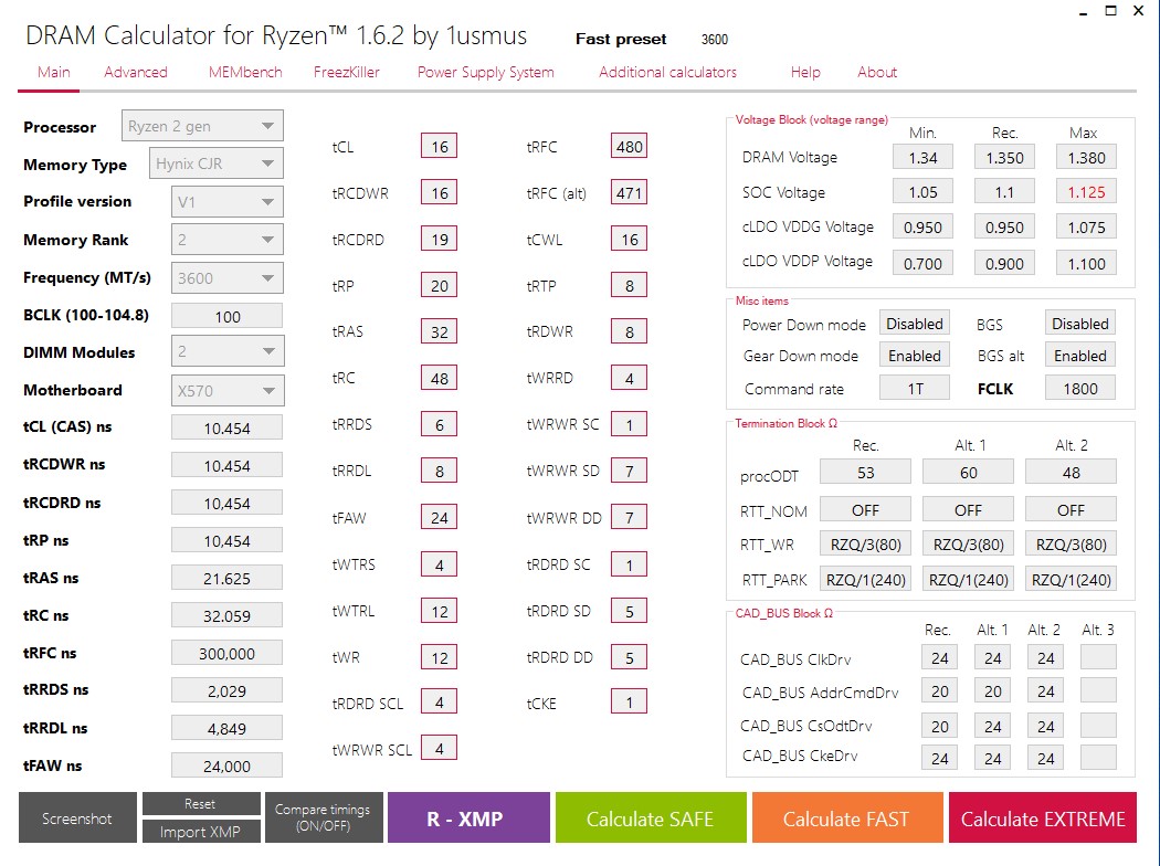

Hier mal das was der Calculator auswirft und die Datei

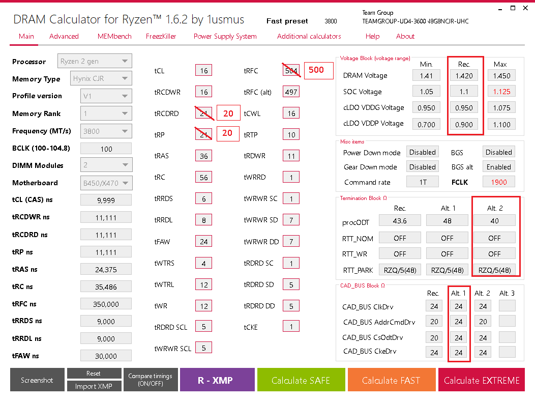

Würde mich gerne mal an 3600 und wenn es klappt an 3800 rantesten falls es von den Timings passt.
Schau dir vorab auch die Anleitung für Zen2 im Startbeitrag an.
TRP und tRCDRD sind da meist zickig. Sonst mal auf 20 stellen und versuchen, wie weit die beiden runter gehen.
Trfc sollte bis 260ns (nicht 260 eingeben, siehe Anleitung und tRFC Liste) gehen.

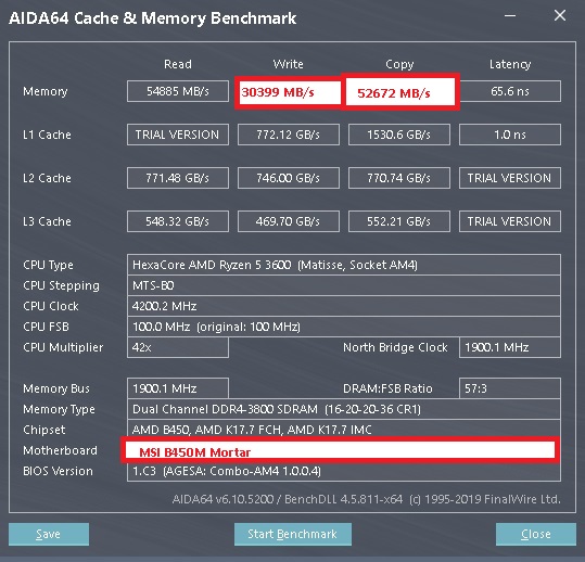

Diese AIDA64 Version ist ja Trail, aber den Schreib- und Kopierdurchsatz kann man ja im Benchmarkbereich ermitteln.

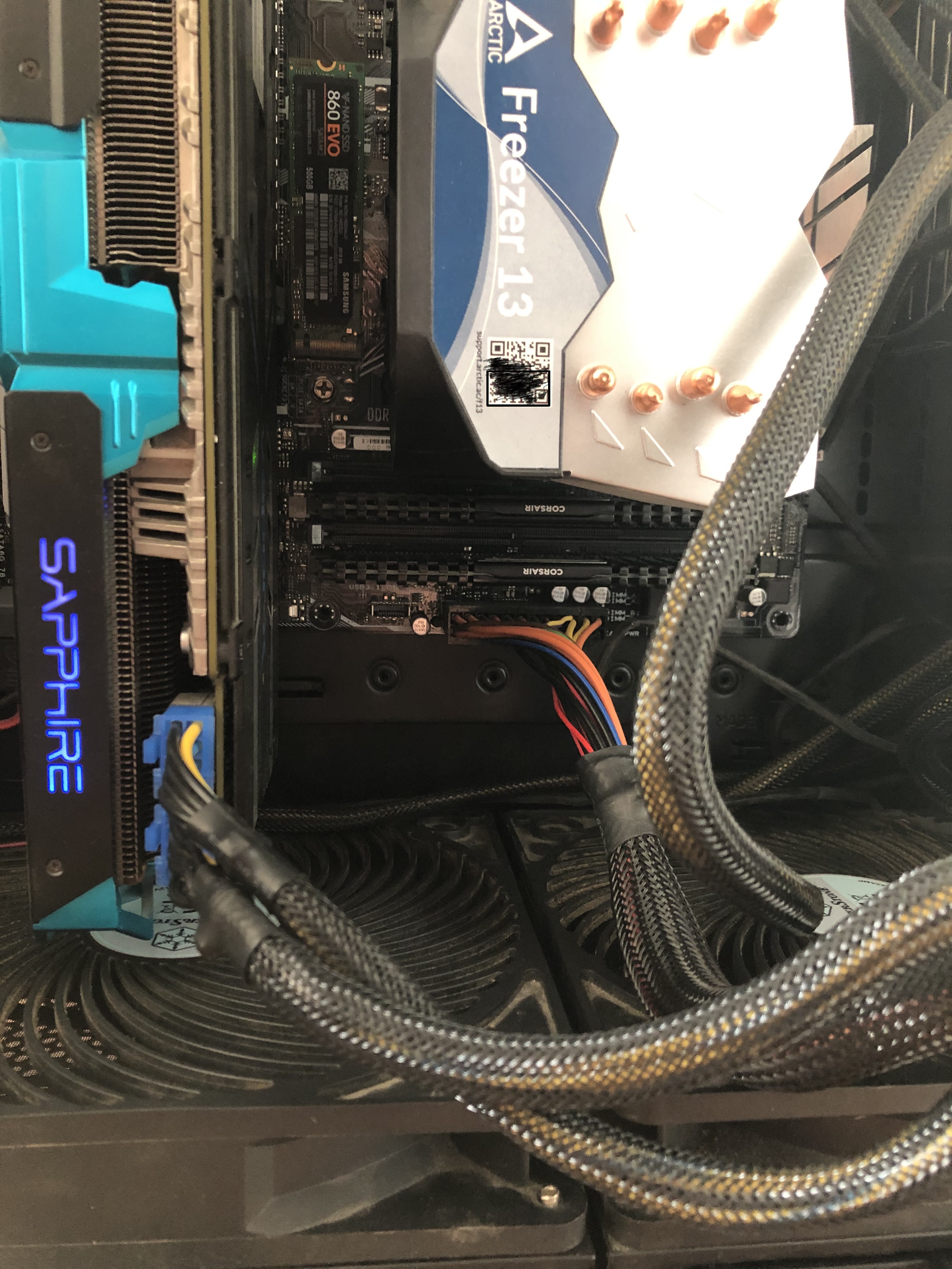

Habe die hier im Bild eingesetzt, auch das MB.
Diese Werte von DRAM Calculator habe ich verwendet.
Ich finde das sieht nicht mal schlecht aus.

.. da ichs gerade sowieso offen habe (AGESA ist bei vielen Änderungen doch recht zickig manchmal und will nen BIOS Reset haben), das sollte doch passen :)
Übrigens ist die Evo nen super Temperatur-Messgerät zur Ansaugluft der CPU, wo ich gerade so auf mein Foto schaue :D
