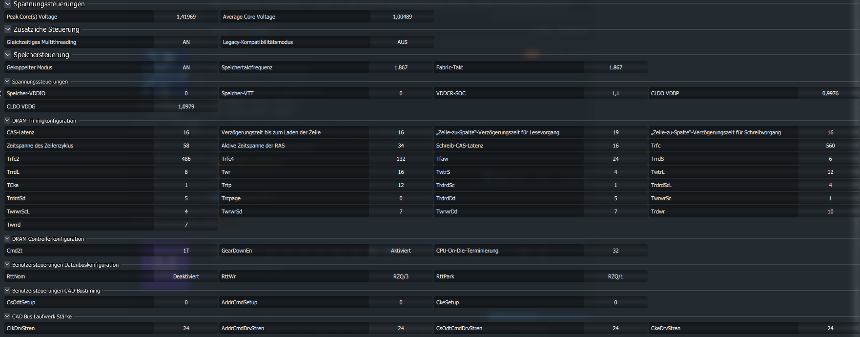

Nachdem ich jetzt mal das Ram OC mit den immer wieder neuen Bios Versionen in den Hintergrund gelegt hab, nun mit dem neuen F10c ein neuer Anlauf.
3800 Mhz, bekomme ich in den alten Settings mit dem Bios nicht mehr stabil.
So, dann also 3733..läuft bislang ganz gut. Sieht da noch jemand irgendwo Potenzial ?;)

Hallo zusammen! Ich betreibe 32 GB Crucial Ballistix Sport AT Dual Rank 3200 CL16
Ich habe mich auch mal ans OC gewagt und das ist mein Resultat. 3600 CL 16 @ 1,4 V
Nicht sicher was ich noch alles verbessern kann bzw. wo ich ansetzten soll. Die letzten Veränderungen haben alles verschlechtert gehabt deswegen dachte ich das ich mal Frage was da noch so gehen könnte...

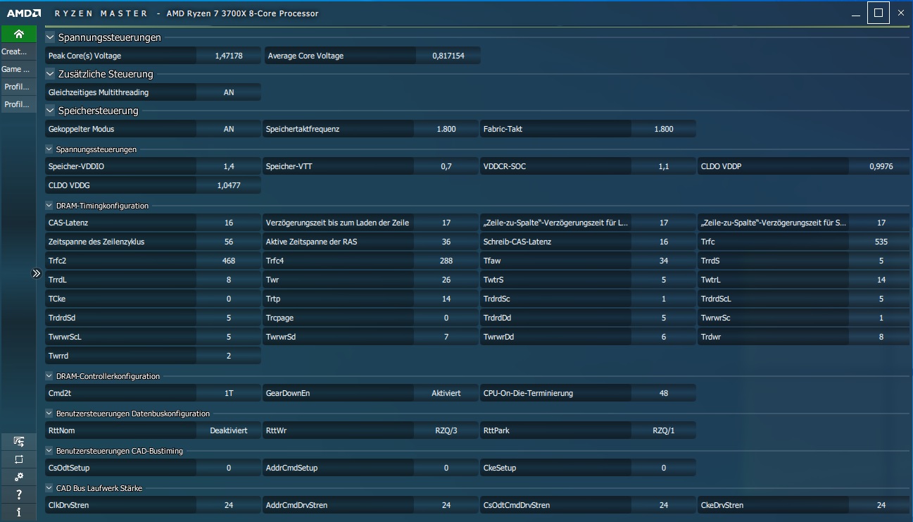

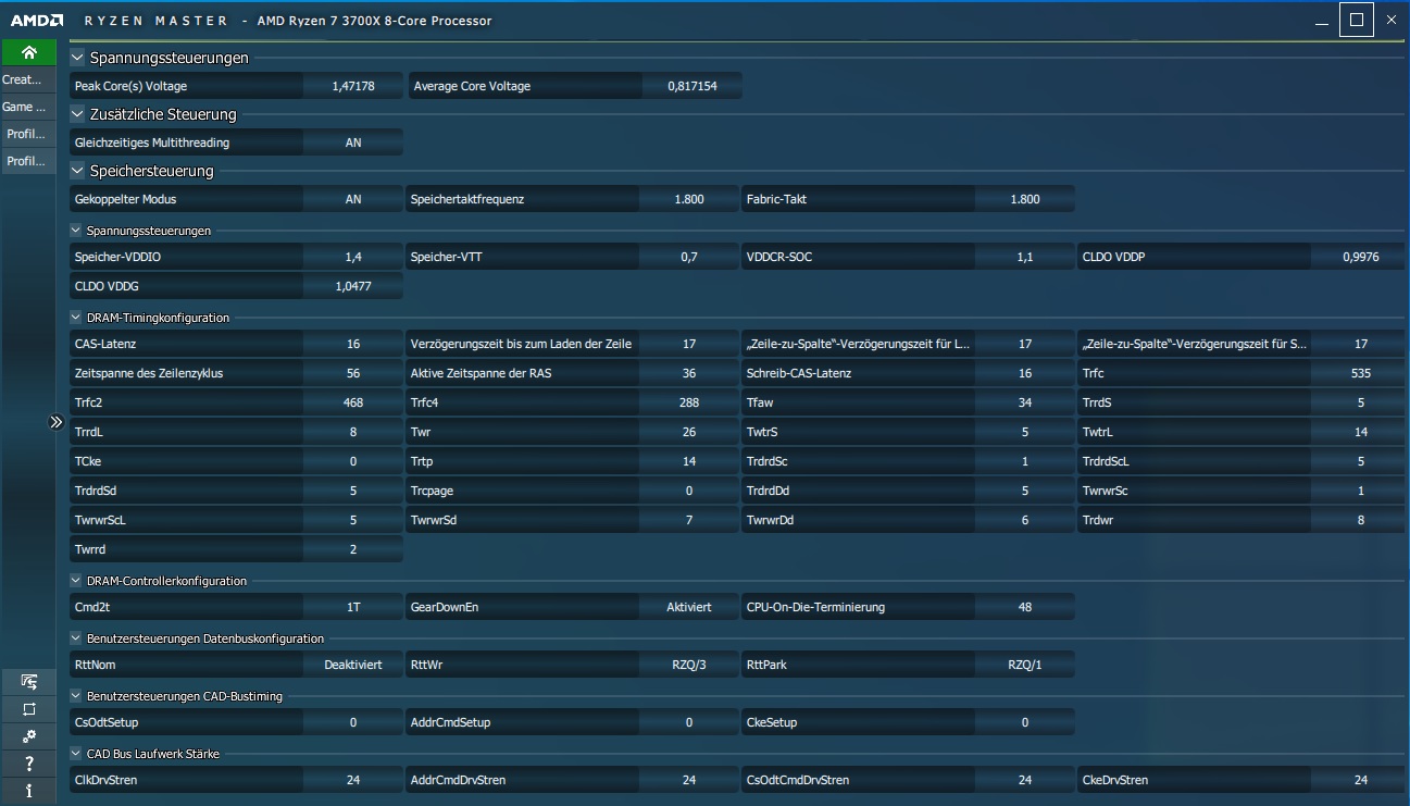

Was könnte man hier noch optimieren? 3600 CL14 bekomme ich immer recht schnell nen "Error" in Karhu, immerhin ist das hier bisher stable in Karhu.
tRRDS 4, tRRDL 4, tWTRL 6, tRTP 10, tCWL 14, tWRRD 4. Was du noch versuchen kannst ist tWRWRSCL/tRDRDSCL auf 3 zu drücken, ist aber nicht so leicht und braucht gute Riegel. Meine schaffen das auch nicht.
Ansonsten bleibt der Sprung auf 3800 noch übrig, falls die CPU 1900 IF schafft. Da kannst mal versuchen mit VDDG 1,05v den IF zu stabilisieren.
Reaktionen: MKmasta
Das hatte ich bereits versucht allerdings mit einem vddg von 1.075-1.095 bekomme das bisher nicht gepostet wie findet man heraus ob das an der CPU liegt ? Habe jetzt die Timings mal so übernommen und schaue was passiert :)
