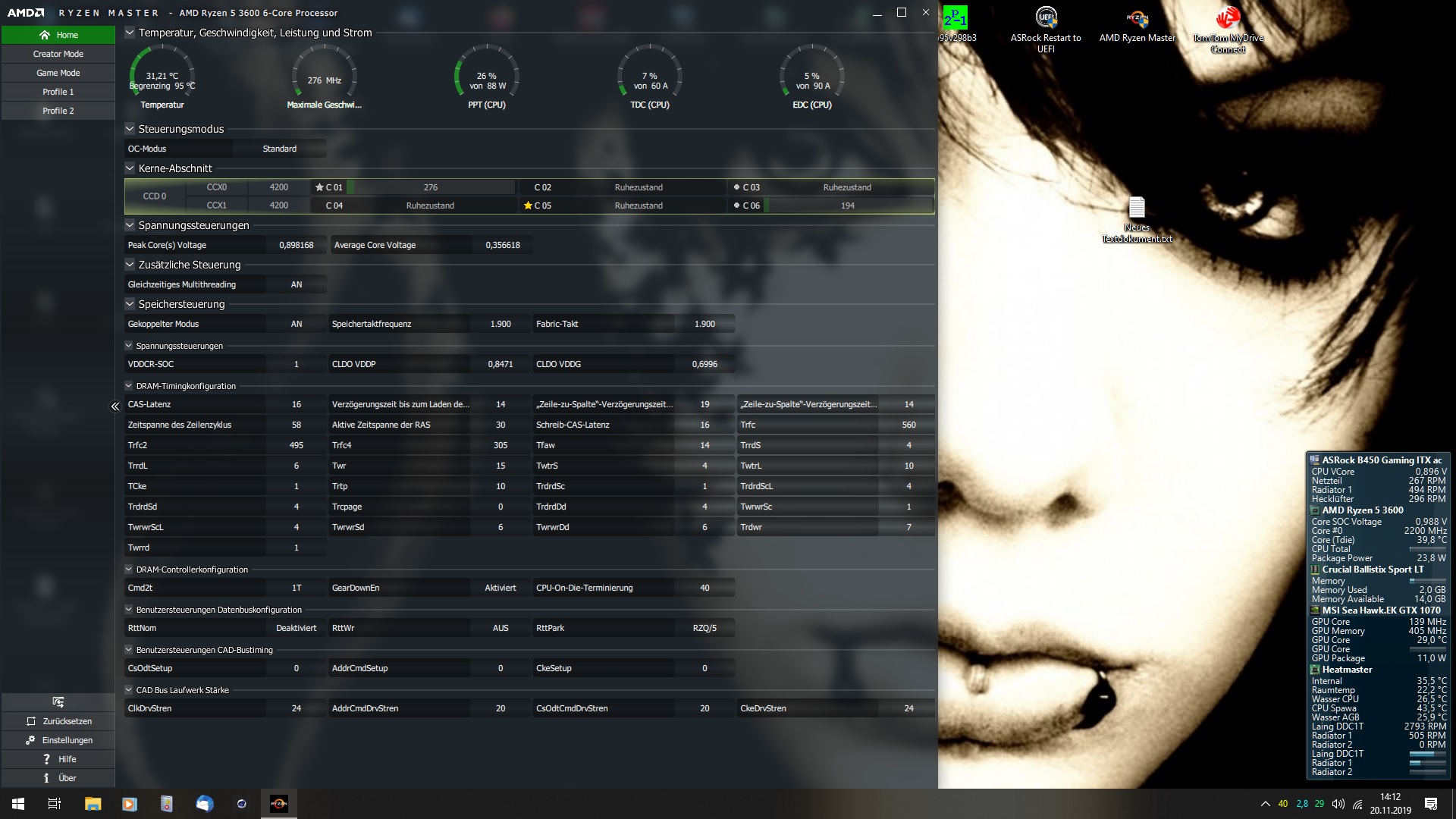

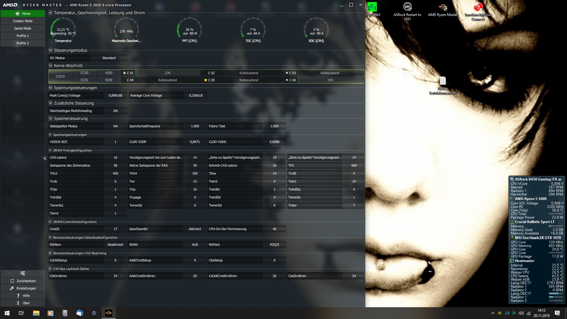

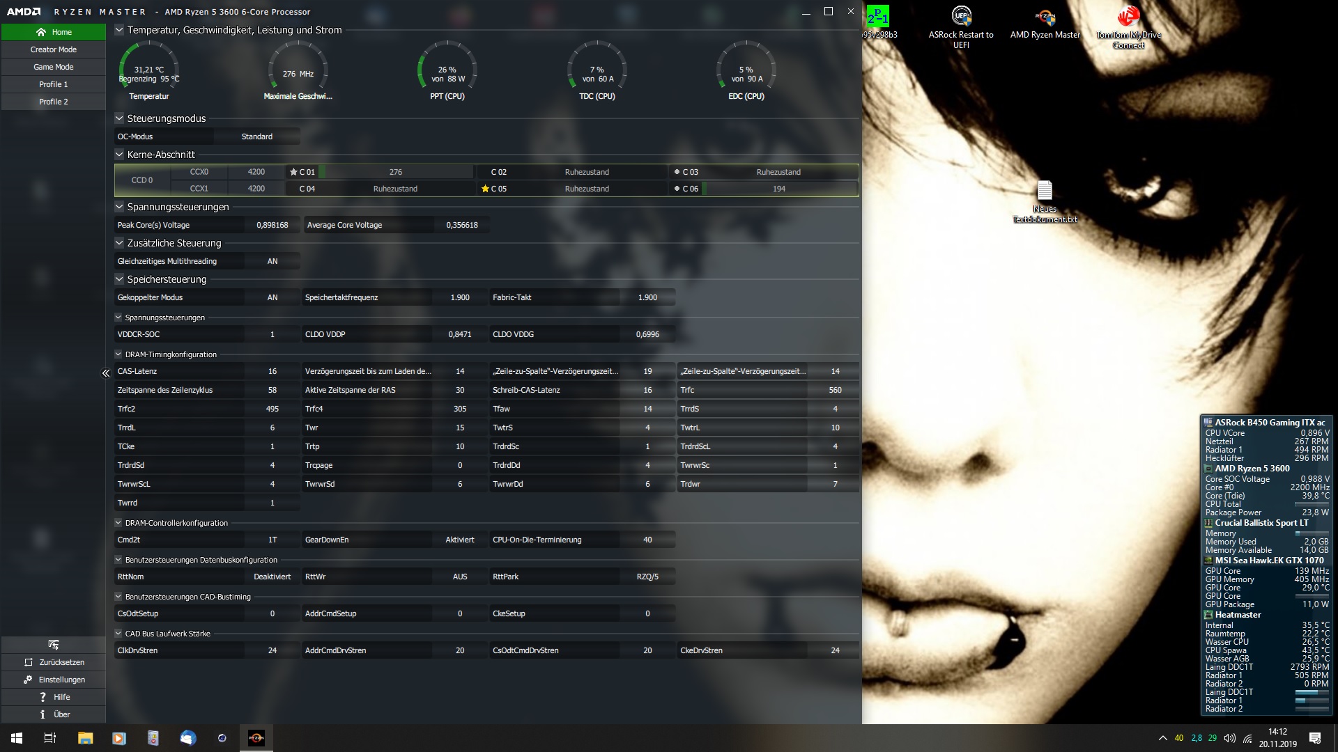

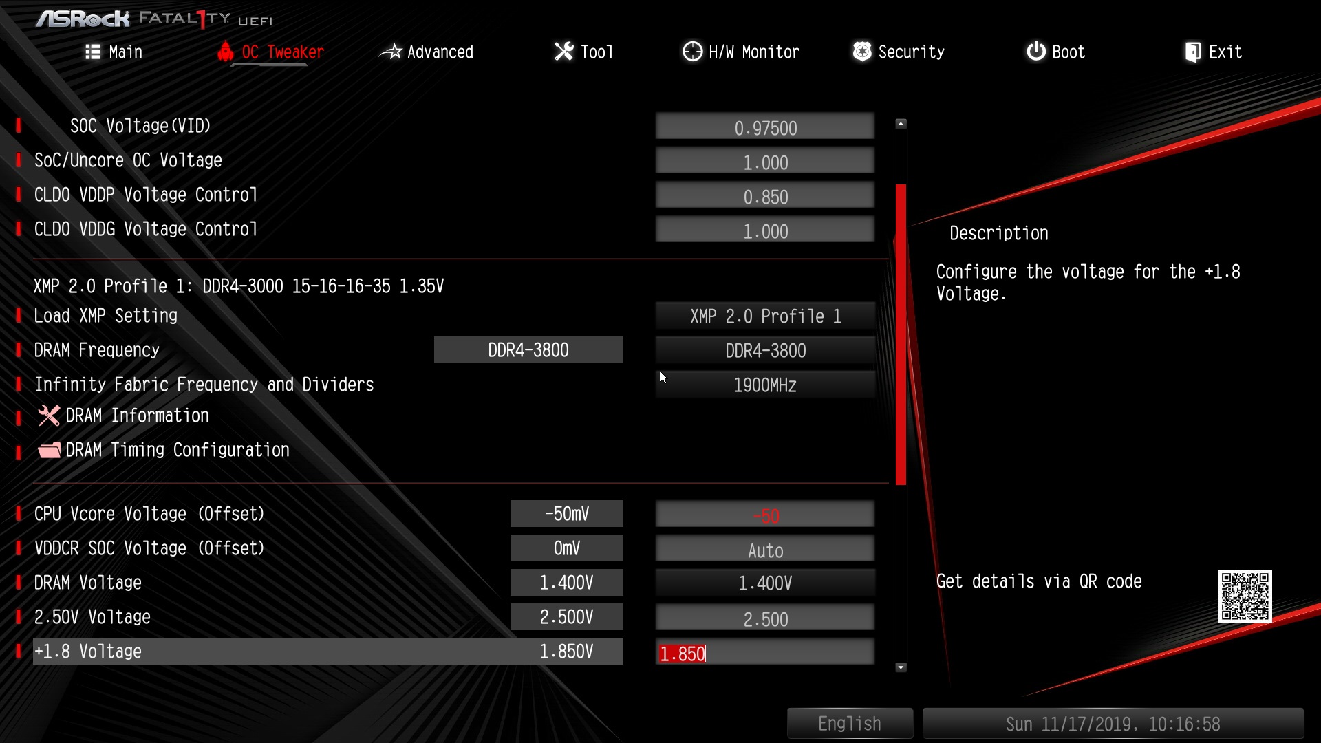

Das gleiche problem hatte ich auch, bis ich gemerkt habe, das meine CPU seeehr alergisch auf zu hohe SOC spannung reagiert. Und da war ich mit 1,08 noch recht niedrig!! Jetzt hab ich im Bios 0,975 bei SOC 1,00 bei SOC/Uncore OC Voltage. Das gibt dann in Windofs 0,988 SOC spannung. Bei Ryzen Master wird aber trotzdem
1Volt angezeigt.
man beachte auf dem zweiten Bild rechts den HardwareMonitor :D:D:D
Reaktionen: Alpha.Male
1Volt angezeigt.
Anhang anzeigen 844227Anhang anzeigen 844229
Oh...cool...Das probiere ich mal aus ;) . Ich hatte zwar vereinzelt gelesen, das es bei einigen hilfreich war, den SOC zu senken, aber unter 1,050 Volt bin ich (bislang) noch nie gegangen.
Vielleicht ist mein 3600er (zumindest seit den neueren Bios Versionen) mal testweise manuellen OC (Allcore) seit einiger Zeit deswegen so eine Zicke geworden. :D

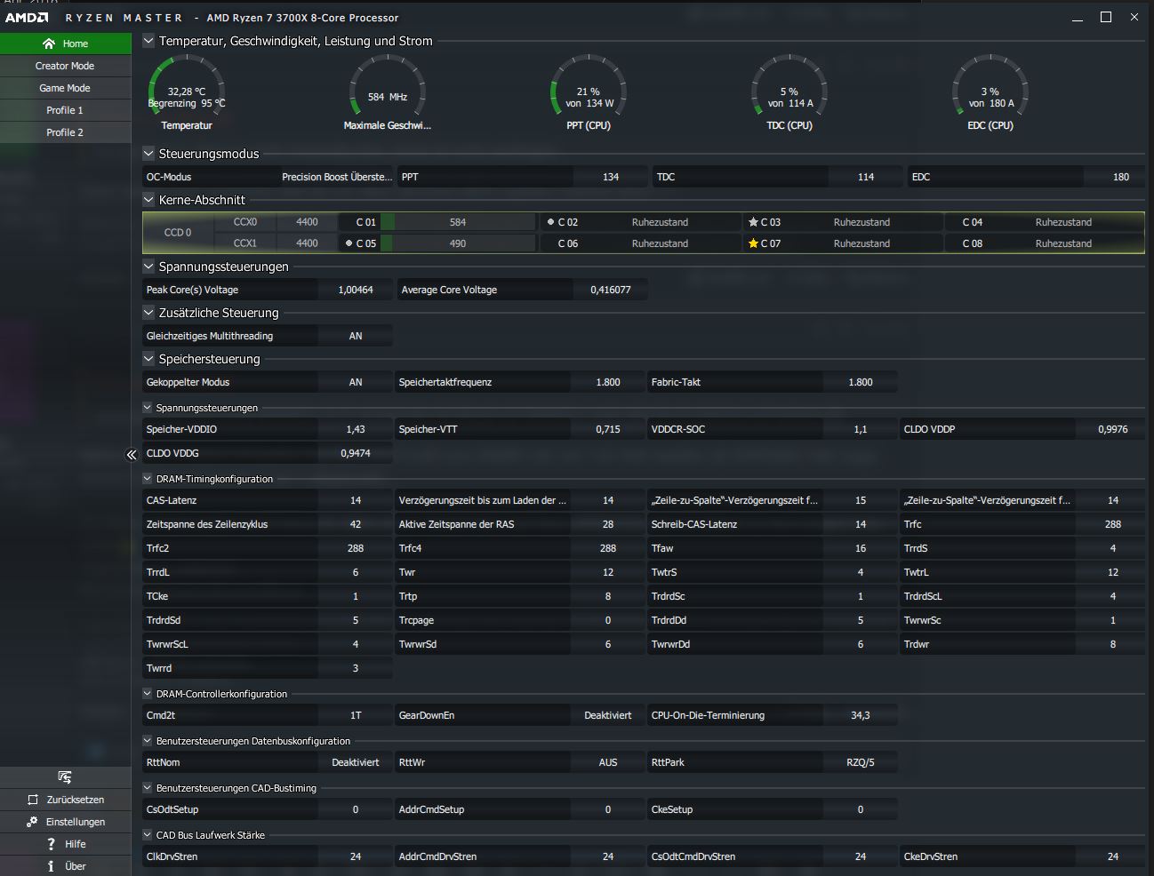

ZeroStrat schrieb:
Samsung b-die von G.Skill 4000MT/s CL17. Ich betreibe die Riegel mit 3600MT/s, mehr gibt der IF nicht her auf meinem R9.
Meine Flare-X 3200CL14 laufen mit dem Fast Profil vom DRAM Calc mit 1,43 Volt tadellos @ DDR3600. Hab sogar twrwrsd &dd auf jeweils 6 von 7 abgesenkt...
PS: Mein 3700X macht auch keine IF 1900. Für IF 1866/1867 und dann DDR3733 war ich bisher zu faul wegen 2 ns RAM :p
Irtgendwann vielleicht.
Bin jetzt zwischen 66 und 68 ns.
VDDP hab ich heute erst von 1,1V runter auf 1,0 gestellt, nachdem ich gesehen habe, dass viele von euch 1V oder kleiner haben. Sollte aber nicht viel unterschied machen.

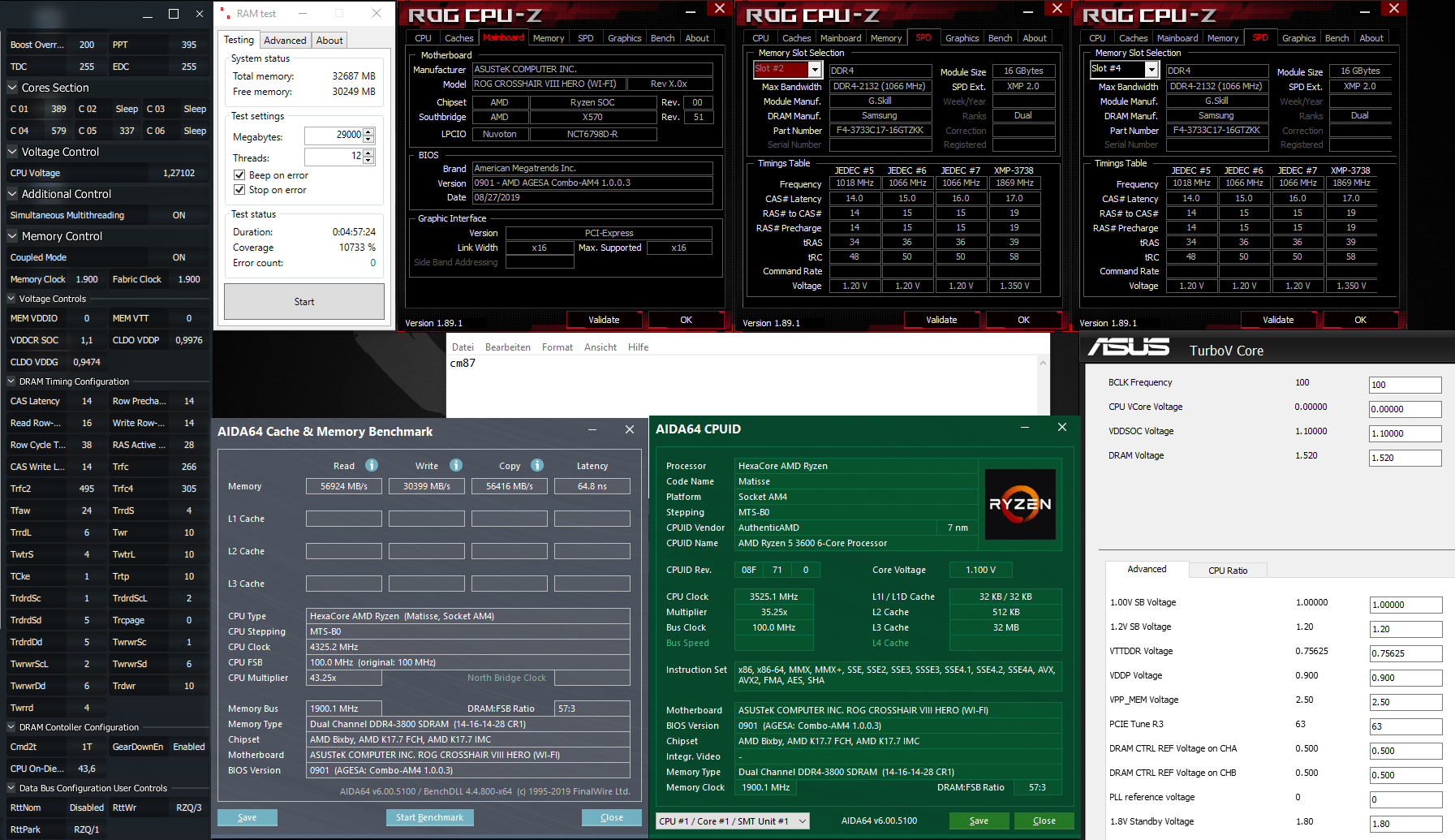

cm87 schrieb:
und dein IF geht wirklich nicht über 1800?
Ich hab's jetzt nicht sooooo intensiv ausgetestet, aber es war schon bei knapp über 3600 Schluss. Ich habe natürlich diverse Spannungen probiert und auch auch den IF getrennt vom RAM-Takt getestet. Letztlich hab ich's dann auch einfach gut sein lassen, weil ich die Kiste brauch zum proggen. Es gibt viel zu tun. @Taxxor hat mir einen Sack voll Issues aufgebrummt... :D
Reaktionen: Gortha und cm87

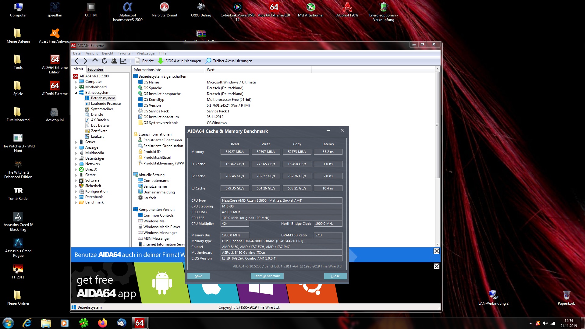

Ich weis das gehört hier nicht rein. Aber ich find es irgendwie lustig.(man beachte das Installations Datum:evillol:)
