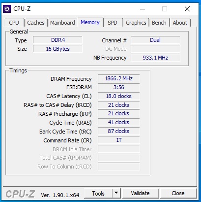

hat eigentlich jemand Erfahrung mit dem Patriot Viper 4 3733mhz Cl17 Kit?
Setup:
Ryzen 3600
B450 Tomahawk Max
16gb Viper 4 3733Mhz CL17
Habe XMP im Profil erstmal Standard geladen. Im Bios werden CL17 angezeigt aber in CPU-Z etc steht CL18 .
Hatte manuell alles im Bios auf Cl17 (originalwerte) eingetragen und danach wurde es auch in CPU Z angezeigt.
Hatte gestern allerdings nach 30min in Apex einen Restart. Ich gehe vom Ram aus, denn alles andere wurde nicht übertaktet.
Habe ausgelesen, dass ich Hynix Dies habe und die wohl nicht so gut sein sollen. Allgemein sollte der Ram mit dem Standard XMP Profil aber ohne Fehler laufen und Leistungszuwachs im Vergleich zu 3000mhz haben, oder?
LG

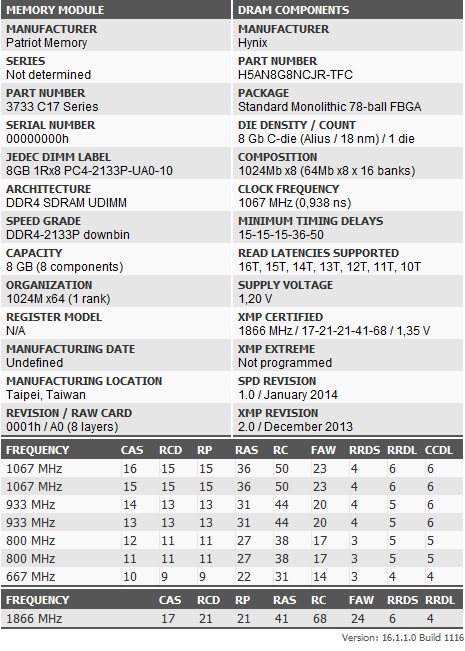

@luxx Lies mit Thaiphoon Burner (neueste Version) die Chips aus und poste hier einen Screen.
Wenn, dann dürften es Hynix CJR/JJR Module sein - eigentlich gut zu gebrauchen für OC.
Warum bei dir CL18 steht, hat mit dem GearDownMode zu tun, ist dieser aktiviert, werden nur gerade CL Werte angenommen. Bei 3733 auch unbedingt den IF Takt mit anheben. Es zahlt sich auch aus, die Timings (inkl, Subtimings) zu optimieren.

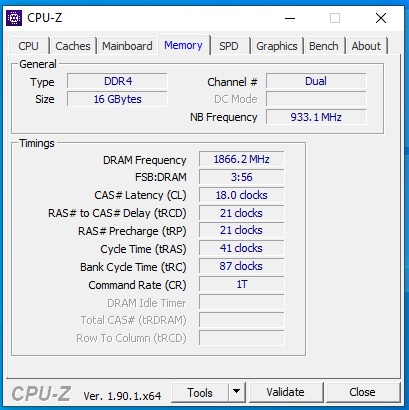

Hier der Taiphoon Burner und CPU Z. Hoffe man kann was aus dem Ram rausholen ohne Reboots :S

Hynix CJR Module sind ebenfalls ganz gut für RAM OC.
Versuch doch einfach mal das IF auch auf 1866 anzuheben (Siehe CPU Z NB Frequency) - wurde halbiert und man bekommt dafür eine Straflatenz.
Optimieren kann man da ebenfalls noch einiges.
Schwächen haben die Module bei tCRD(RD/WR), tRP und tRFC. Kann dir aber am Abend mal gerne ein paar Werte geben, mit denen du bisschen testen kannst. Es müsste auch 3800/1900 CL16 mit unter 1,45V laufen. Damit bist am Optimium für AMD.
