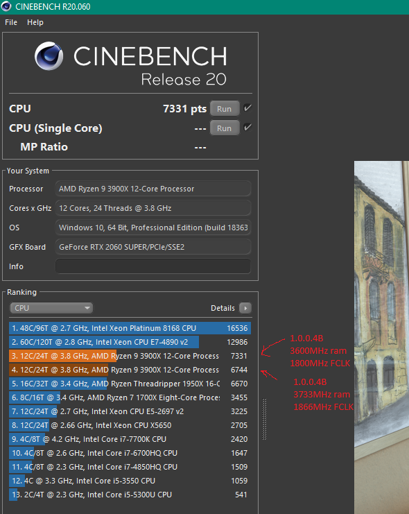

@ZeroCoolRiddler
MCLK auf Asus-Boards funktionierte so, wie Sie es bis zum 1.0.0.4b-BIOS geschrieben haben, aber hier erzielten CB und solche Benchmarks bessere Ergebnisse bei 1800-MHz-FCLK / MCLK als alles andere mit denselben Timings, und Asus-Bios verfügt nicht separat über die Option MCLK = UCLK.
Das gleiche gilt für den 3900x meines Freundes und auch für meinen 3600.
Niedrigerer CB-Wert bei Synchronisation über 1800 MHz.
Mit 1.0.0.3 war die Punktzahl umso höher, je höher der MCLK / FCLK eingestellt war wie du erwähnt hast.
- Okt. 2006
- 7.421

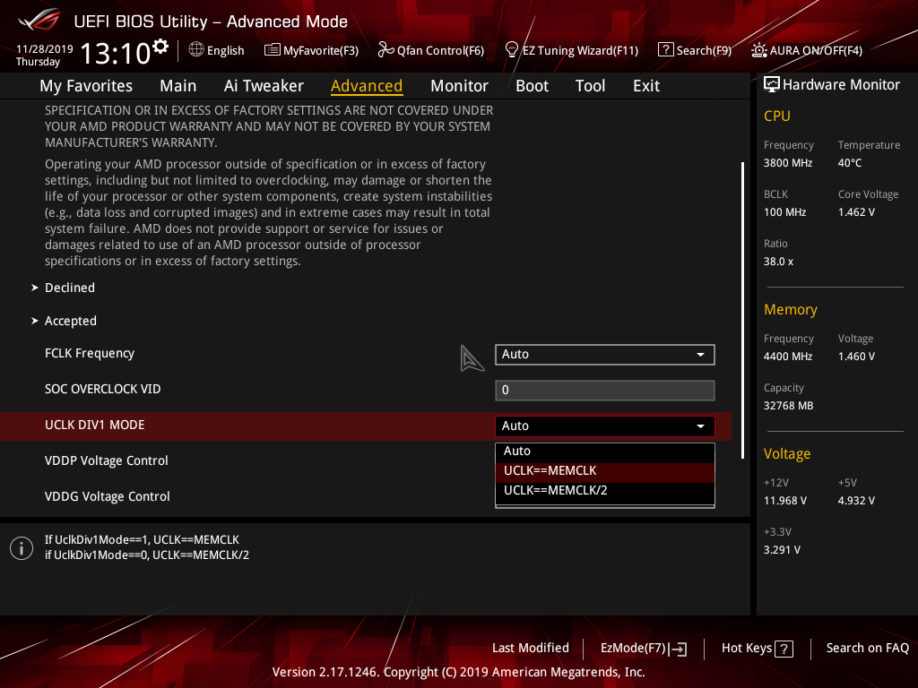

Schau im CBS nach
Btw, Cinebench reagiert null auf RAM OC. Da liegts an was anderem, wenn die Punktzahl stark einbricht.
1,1V SOC and 1,485V VDIMM
@ZeroCoolRiddler Ich denke auch über etwas anderes nach, aber was ist, wenn nur der MCLK / FCLK von 1833 MHz auf 1800 MHz geändert wird? : S
- Okt. 2006
- 7.421
Dann läuft's synchron mit 3600/1800, genau wie vorher synchron bei 3666/1833.
@ZeroCoolRiddler
Hmm, habe gerade die neue Beta hwinfo64 heruntergeladen und sie zeigt jetzt auch FCLK- und UCLK-Uhren und es scheint wirklich synchronisiert zu sein, aber dann verstehe ich nicht, warum der CB-Unterschied zwischen 1800 synchronisiert und 1833 synchronisiert ist.

Mumee schrieb:Hmm, habe gerade die neue Beta hwinfo64 heruntergeladen und sie zeigt jetzt auch FCLK- und UCLK-Uhren und es scheint wirklich synchronisiert zu sein, aber dann verstehe ich nicht, warum der CB-Unterschied zwischen 1800 synchronisiert und 1833 synchronisiert ist.
Um wieviel Punkte geht es denn?
Und mach mal PBO aus; das bringt kaum was und ist nicht hilfreich beim RAM-OC
- Okt. 2006
- 7.421
PBO ausschalten, evtl leichtes UV von 25-50mV. Dann teste nochmal.
