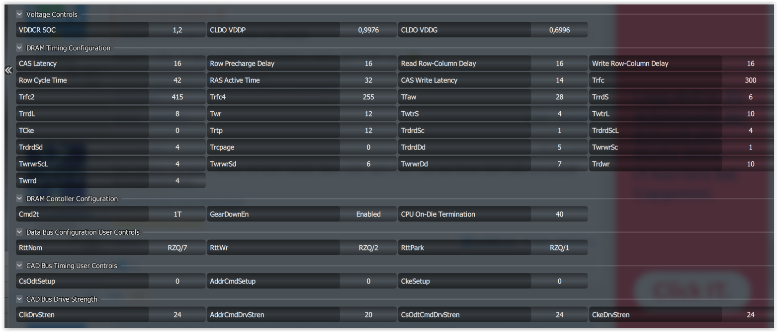

@cm87: Die Data Bus Werte, welche du empfohlen hast, sind bei mir nicht stabil.
Deine Empfehlung: RttNorm=Disabled, RttWr=RZQ/3, RttPark=RZQ/1
Meine aktuellen Werte: RttNorm=RZQ/7, RttWr=RZQ/2, RttPark=RZQ/1
Meine Werte laufen soweit gut. Bringen die irgendwelche Nachteile mit sich? Eigentlich nicht, oder?
- Okt. 2006
- 7.422
Nein, kein Nachteil. Das was funktioniert, ist das richtige Setting.

Z
ZeroStrat
ZeroCoolRiddler schrieb:4x16GB?
4x8GB: https://www.gskill.com/product/165/166/1536656906/F4-4000C17D-16GTZR
- Okt. 2006
- 7.422
Ah. Dann ist 7/2/1 wirklich ungewöhnlich. Da hätte ich auch auf 7/3/1, 0/0/5 oder 7/0/5 getippt. Direkt im Hinterkopf abgespeichert.
Z
ZeroStrat
ZeroCoolRiddler schrieb:Da hätte ich auch auf 7/3/1, 0/0/5 oder 7/0/5 getippt
Vielleicht sollte ich diese Settings mal probieren. Karhu gibt Fehler aus...
- Okt. 2006
- 7.422
Dann probier mal durch. Würde mit 0/0/5 starten, dann 7/0/5, dann 7/3/1. Das was besser läuft sollte sich schnell herauskristallisieren.
Z
ZeroStrat
- Okt. 2006
- 7.422
Auslesefehler.
Mir fällt auf, das du tRCDRD = tCL gesetzt hast. Wenn du da immer wieder Fehler bekommst, setz es 1 höher.
So wie es jetzt gesetzt ist, kann es zumindest schnell zu Fehlern führen.
@ZeroStrat steht dein VSoC echt auf 1,2? tCWL auch mal auf 16.
