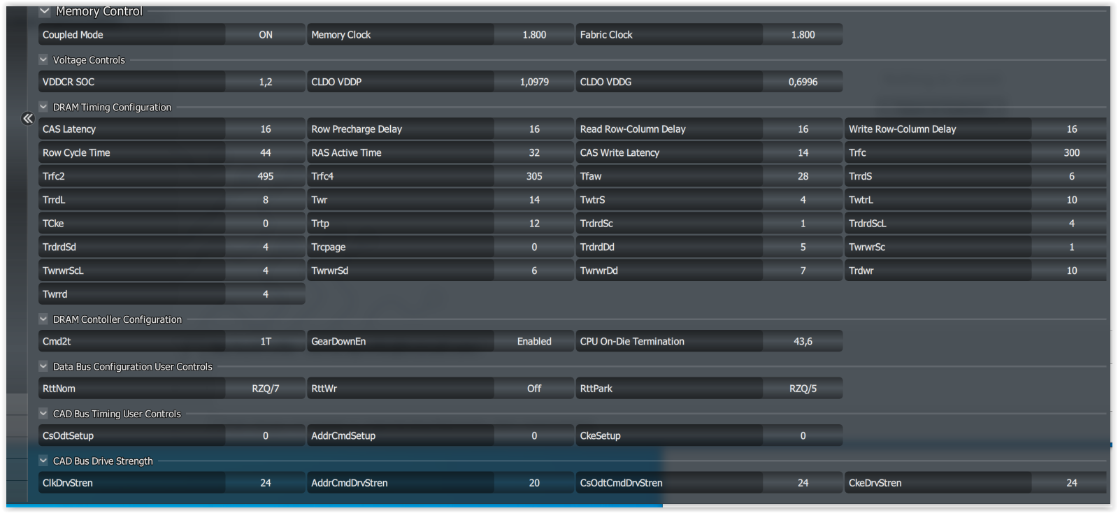

EDIT: Alles Auto bis auf 1T im MSI OC, im AMD OC Menü alles Auto bis auf CAS 16 - im Windows diese Settings:
Warum ändert das System die Werte automatisch? Ab und zu checkt auch das Mainboard dass OC versucht wurde und lässt mich gnädigerweise ohne CMOS reset die Standardsettings laden - 90% allerdings nicht XD

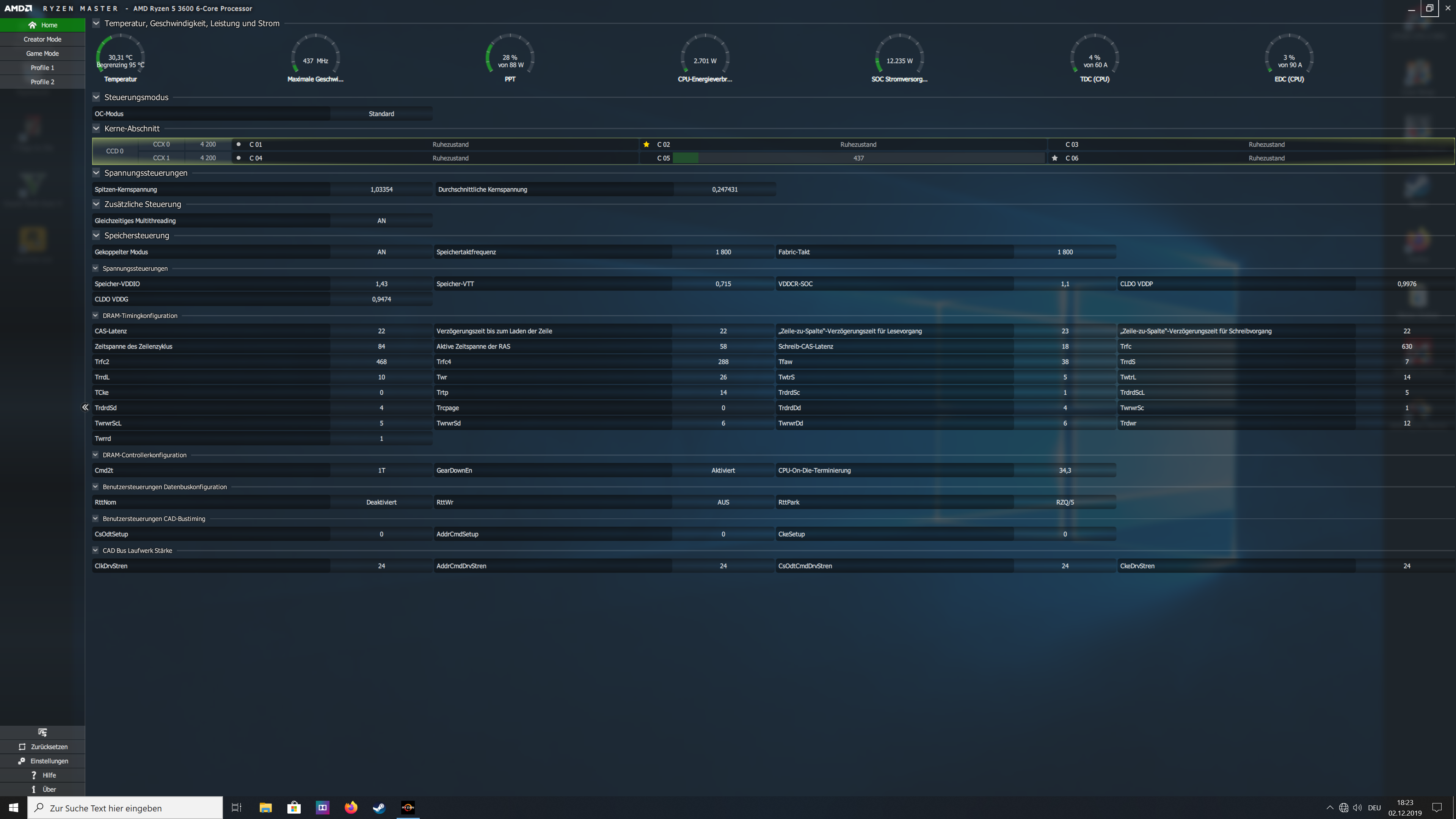

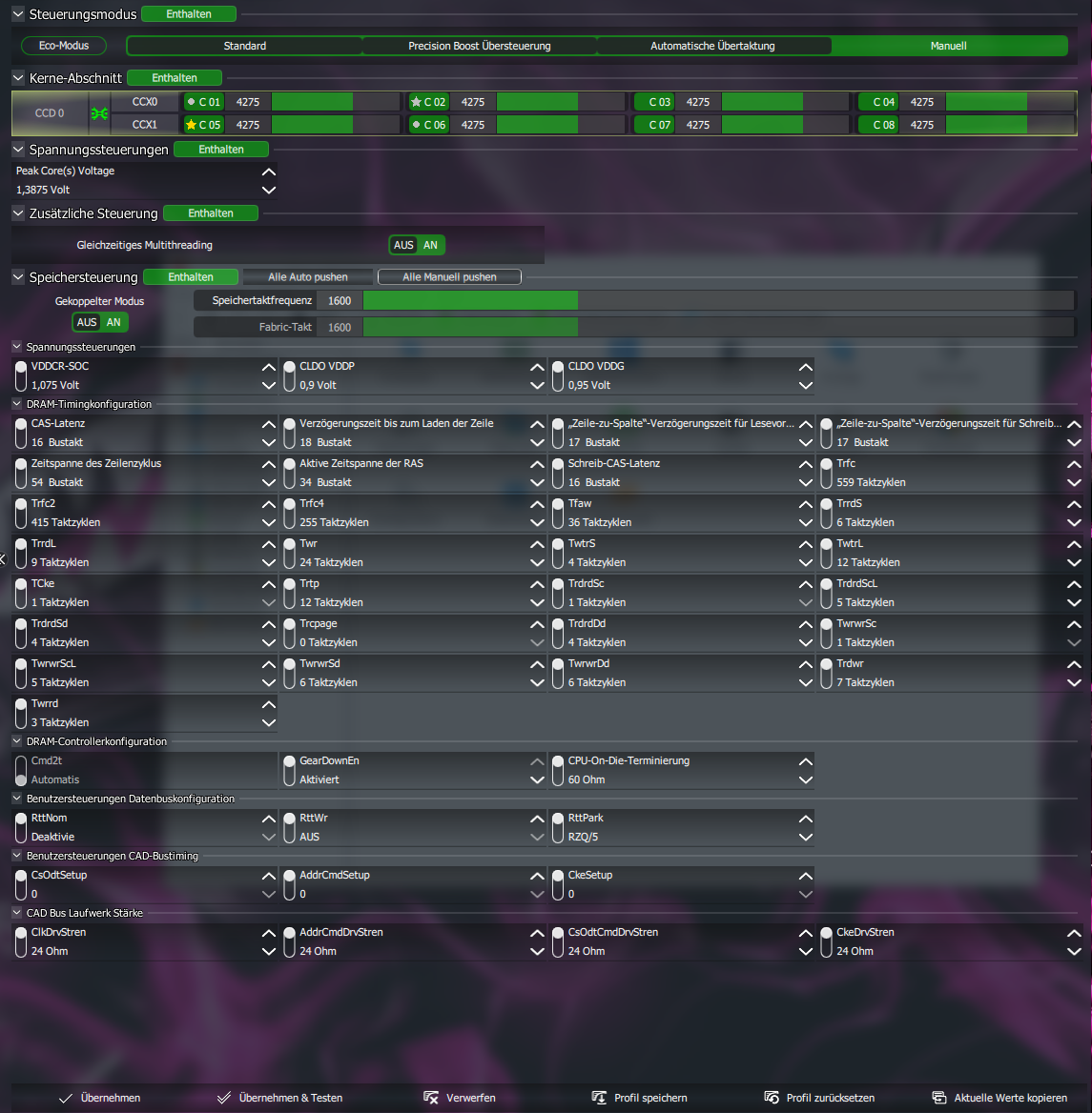

Ich kriege meinen RAM nicht stabil. Die SOC Spannung ist 1.1V und VDDG ist auf 0.92V gesetzt. Die Angaben im Ryzen Master müssen dementsprechend falsch sein. Die RAM Spannung ist 1.45V.
Ich verstehe nicht, wo das Problem liegen soll. Die Settings sind doch recht lasch.

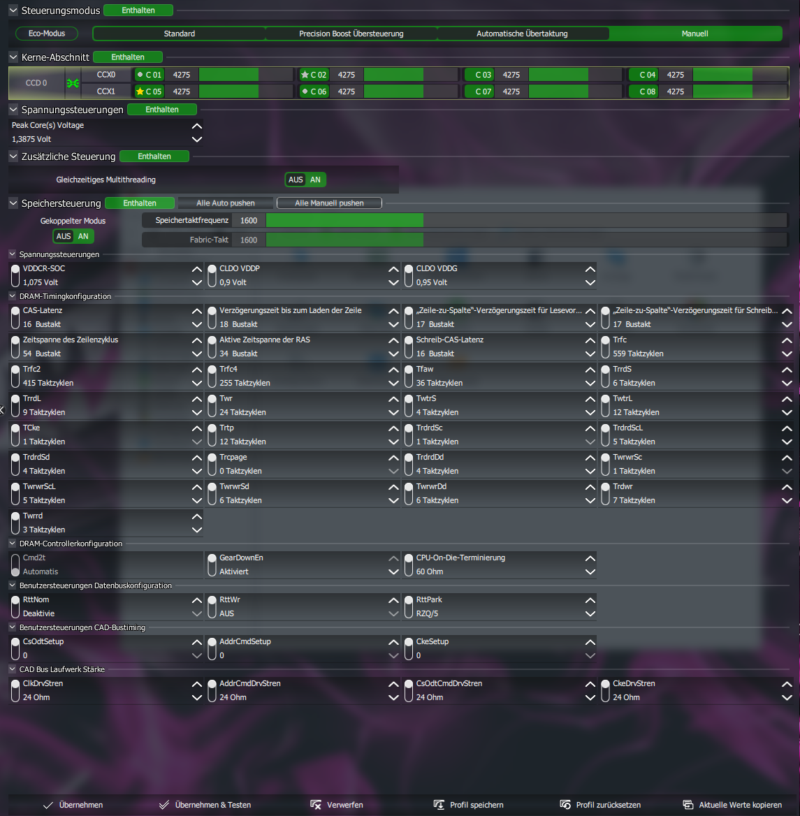

cm87 schrieb:
@ZeroStrat
Versuch das hier mal - eben mal mit deinen 7/0/5 oder wie im Screen
Kannst auch mal für 3600/1800 übernehmen - VSoC von 1,05 bis 1,10V
VDDG von 0,95V bis 1,05V
VDIMM von 1,40V bis 1,45V
ProcODT von 32 bis 48
(Timings von @Stuxi zum Testen)
Wie um alles in der Welt bekommst du den RM soooo schmal eingestellt????

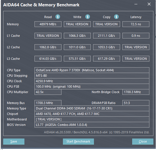

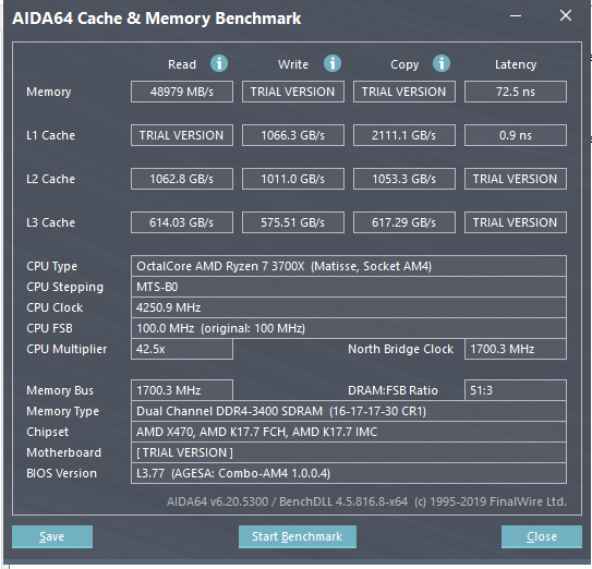

Hallöchen,
bin erst kürzlich vom XMP Profil meines Corsair Vengeance 2x8 GB 3200 MHZ
Auf Dram Calculate Fast 3400 aufgestiegen.
Mehr als 3400 wird wohl bei meinem Ram wirklich nicht unterstützt. Man muss auch zugeben, er war damals sehr günstig und ursprünglich mal ausreichend für einen Ryzen 2700x
nun werkel ein 3700x auf meinem Taichi x470 Board.
Was mich interessieren würde. Hättet ihr noch ne Empfehlung für mehr Performance und was hat es eigentlich mit dem Infinity Fabric auf sich, wenn ich nicht über die 3600 komme? Kann man da dann überhaupt irgendwas optimieren?
