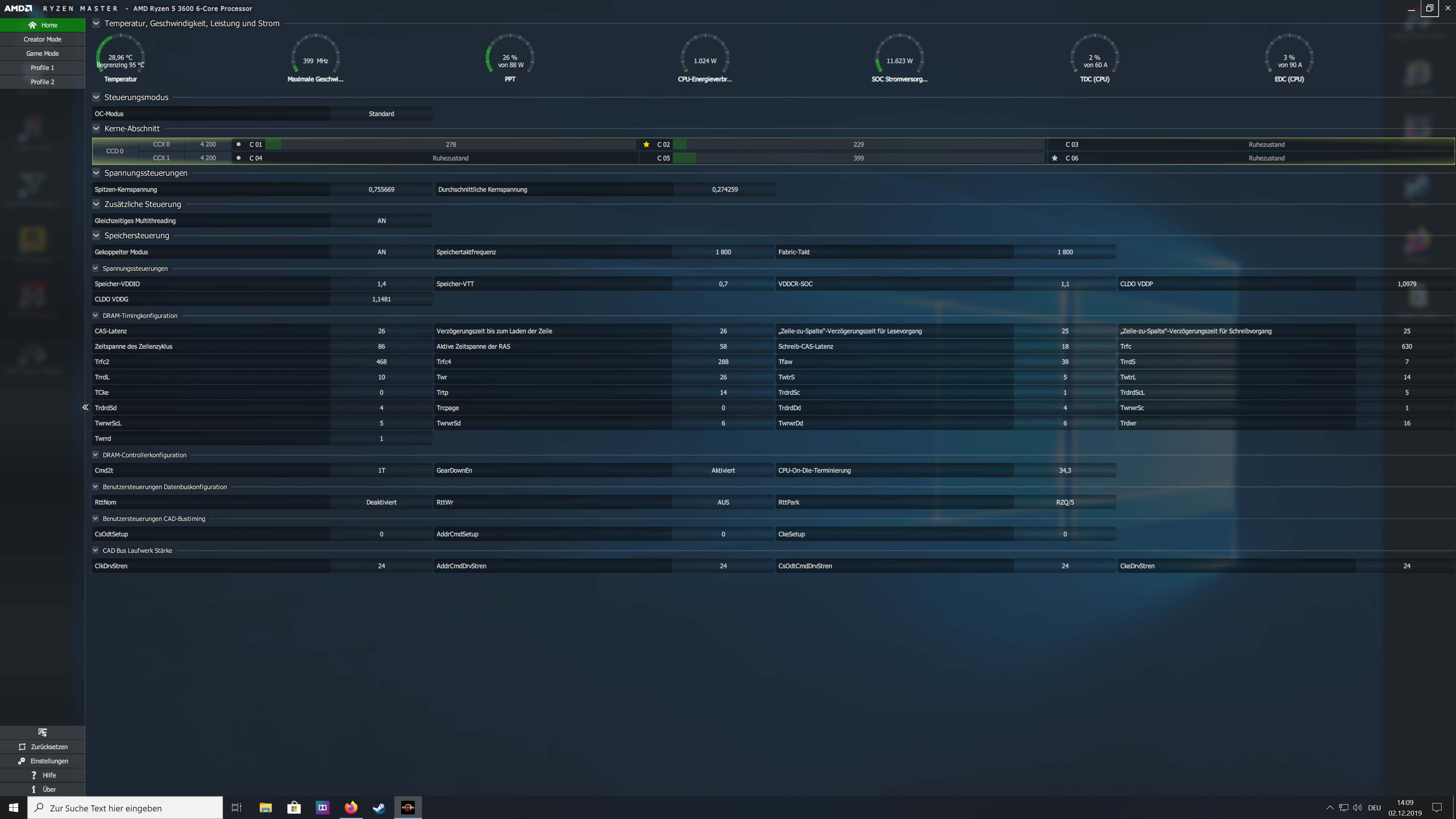

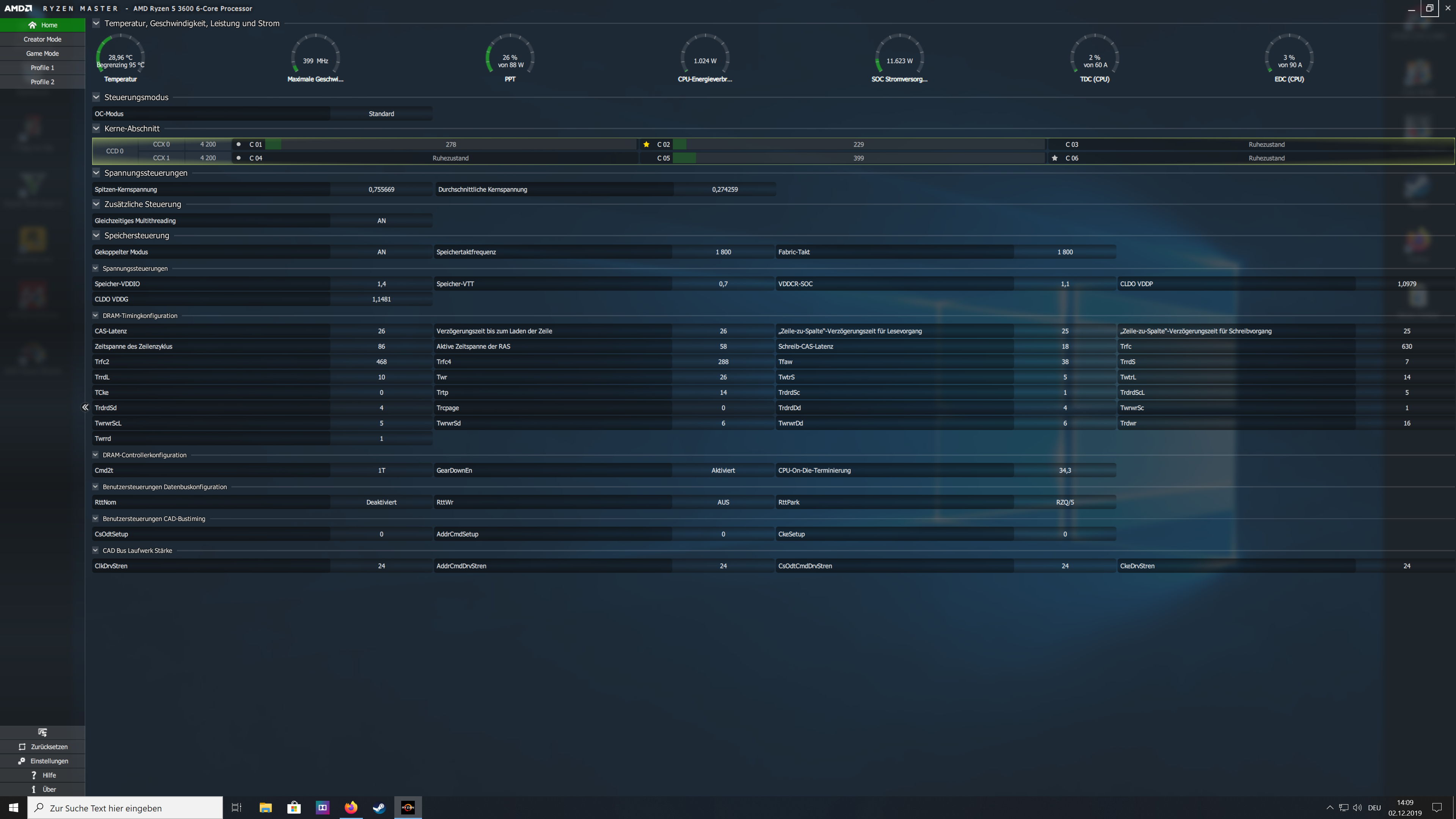

kannst du mal deine Timings deines 3600er Profils hier lassen?
Liebe Grüße

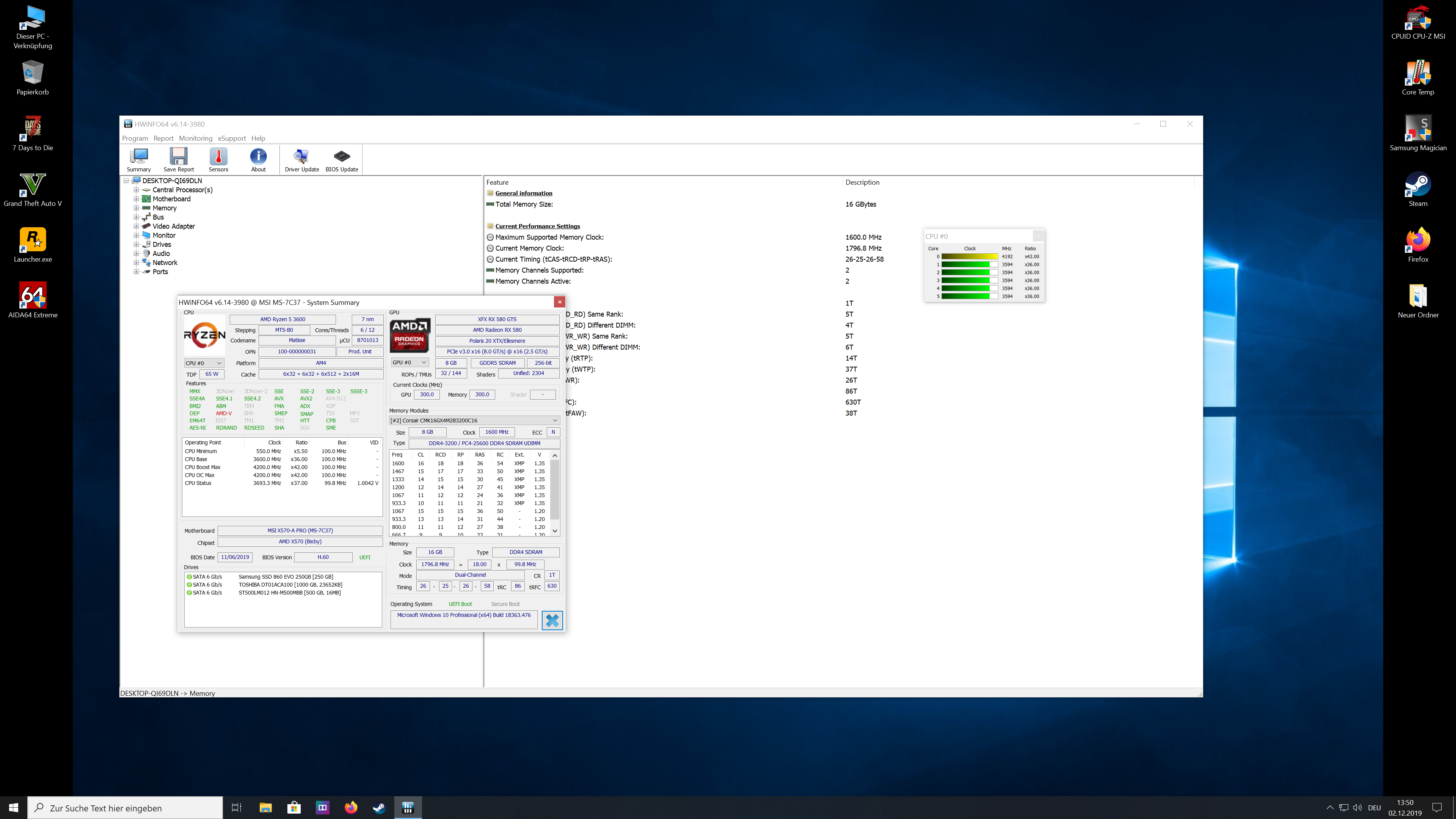

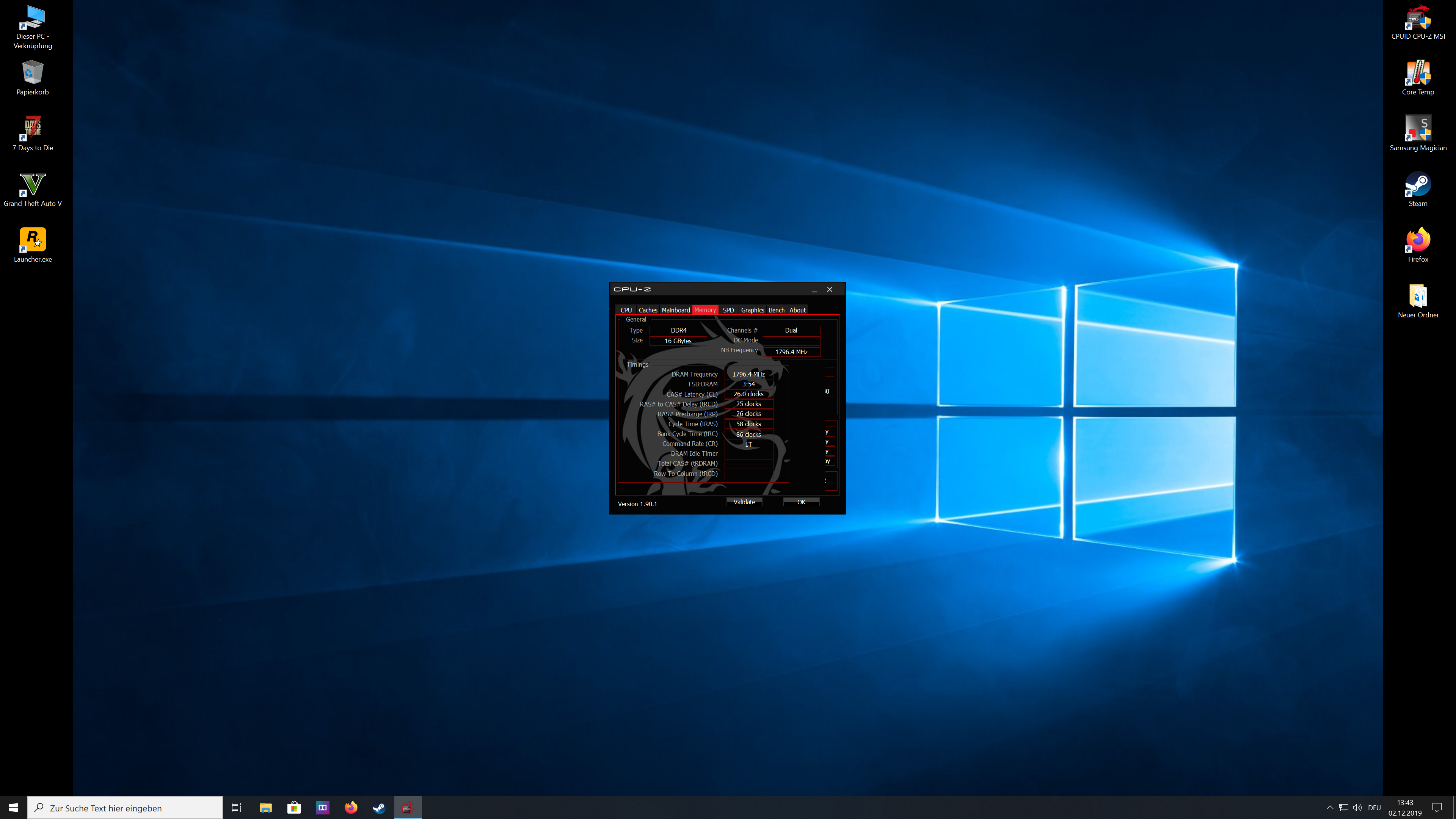

Hier bitte schön. Sind aber nur die Haupttimings. Subtimings auch interessant? Müsst ich nur den Ryzen Master wieder installieren falls du die auch wissen willst.
3400/1700 funktionierte allerdings überhaupt nicht. Nur 3600/1800 mit AutoSettings funktioniert abseits vom 3200XMP Profil :freak::D

cm87 schrieb:
Bitte per Ryzen Master Tool. :)

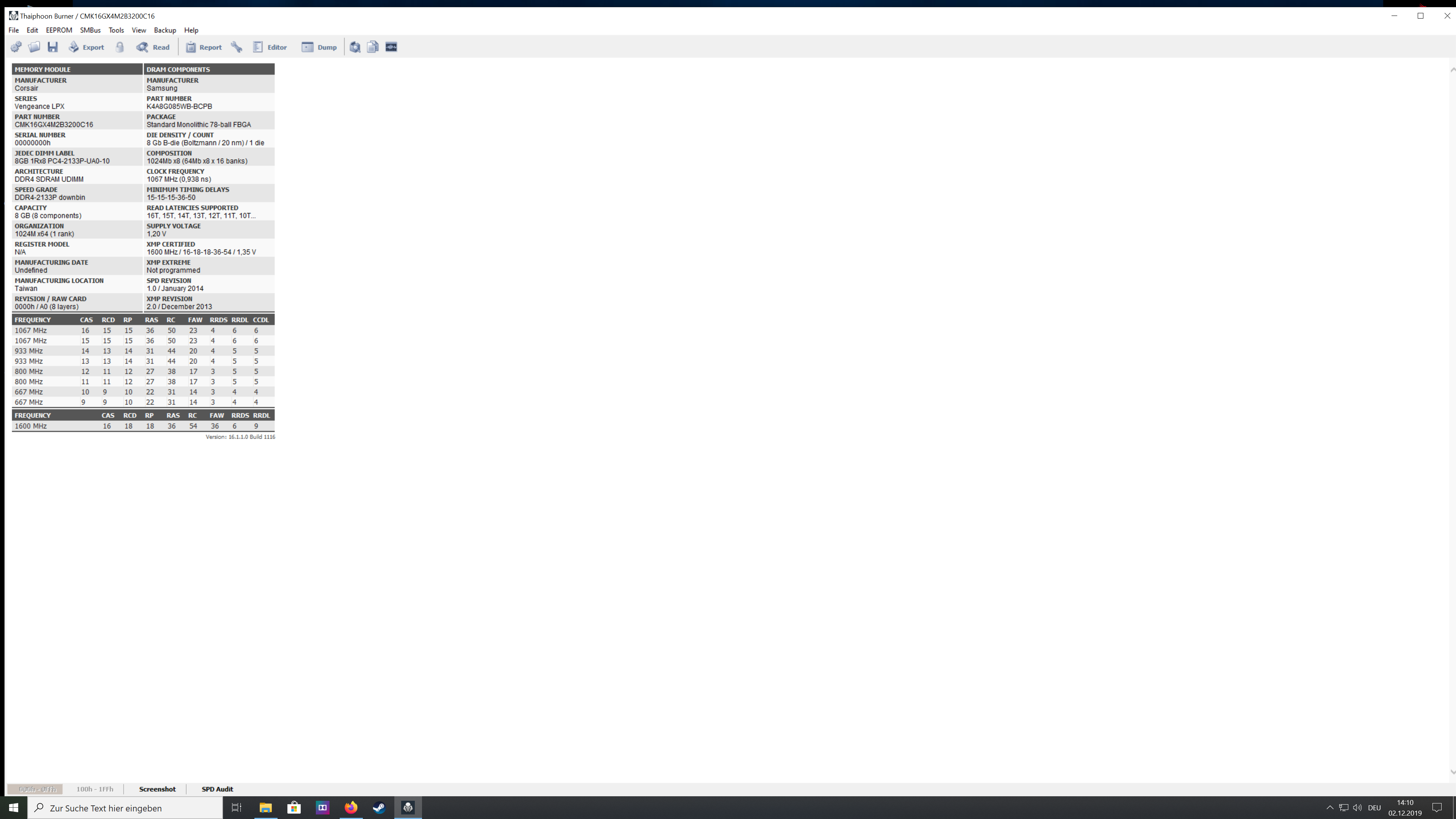

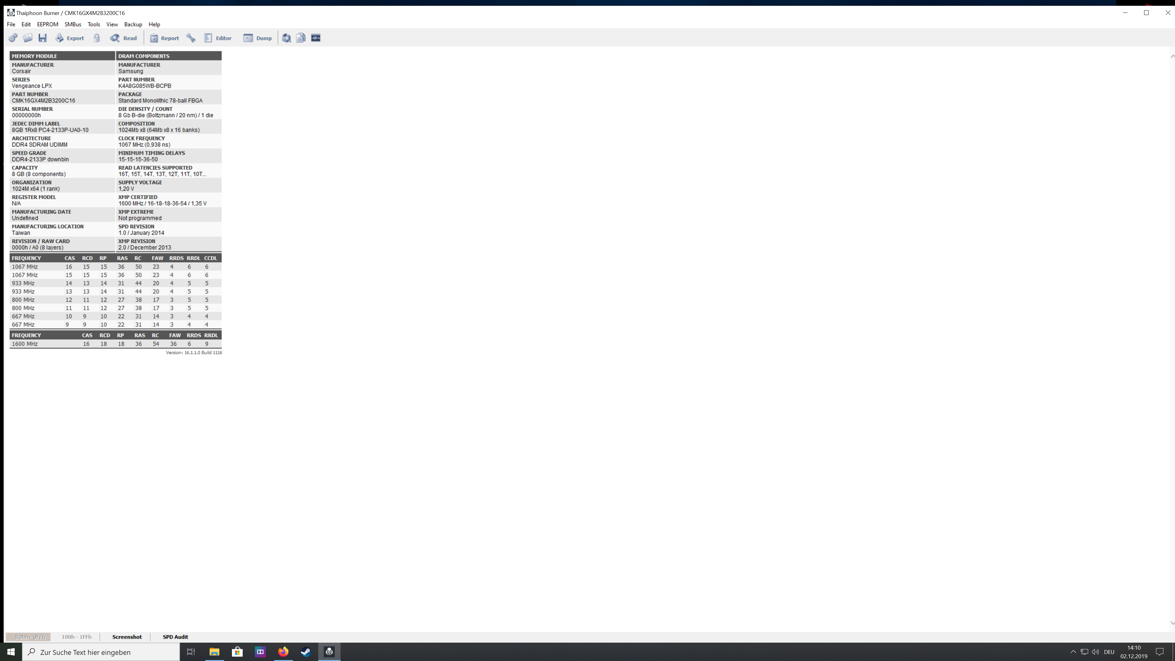

Achja, und ein Foto von Thaiphoon Burner bitte.
Lt DRAM Calculator hat mein Ram 81% Lebensenergie :D

Sehe ich das richtig, dass bei 3200 c16 Ram Samsung B-Dies verbaut sind?
Dachte die wären nur bei 3200 c14 und schnelleren Kits verbaut, da sie ja das Nonplusultra sind?
