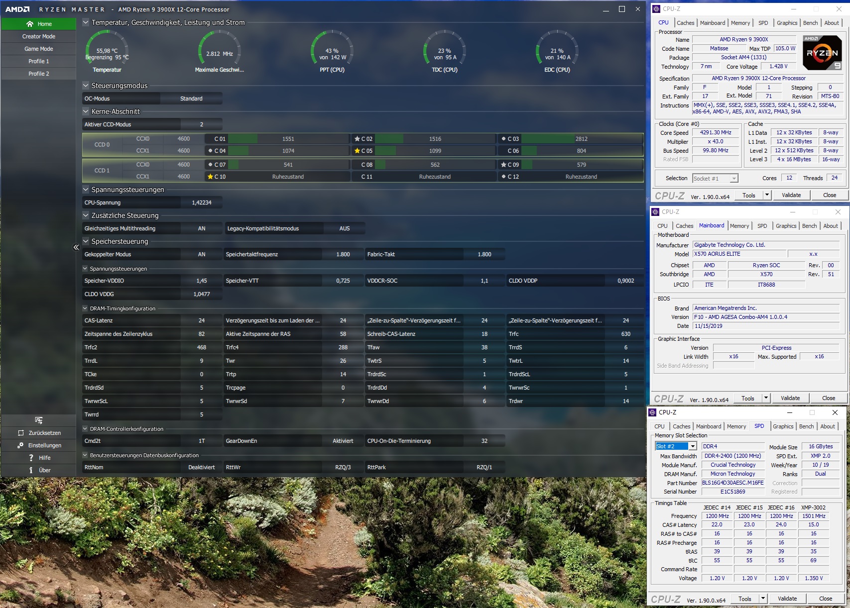

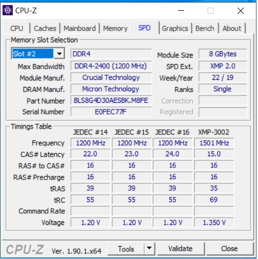

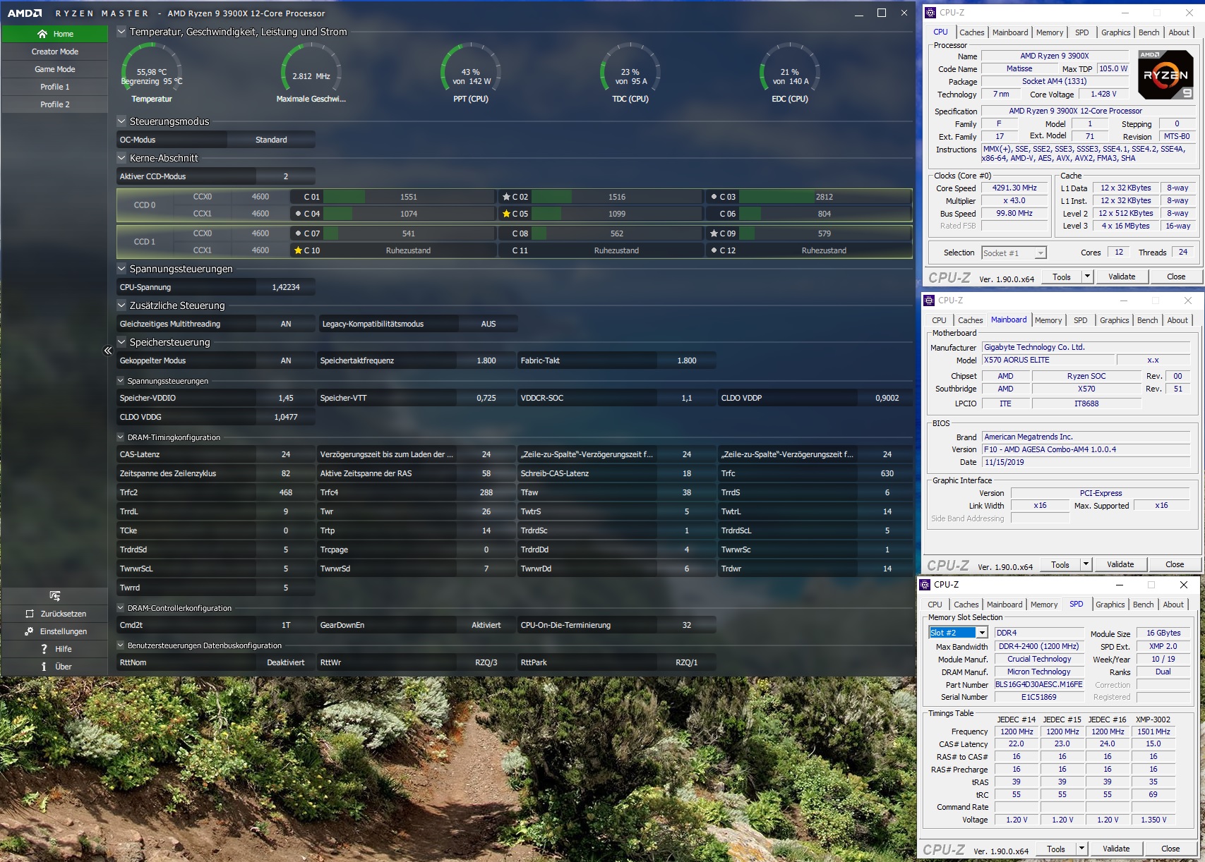

Ich hoffe ihr könnt mir helfen, ich bekomme mein System einfach nicht stabil.
Verbaut habe ich einen 3900X auf einem X570Elite,einer 2080Super und 32GB Crucial Ballistix
Das System lief mit einer 1080ti auch auf 3733MHz und den Timings von ZeroCoolRiddler (tRP = +1tCL). Alles Prima, bis ich die 2080Super verbaut habe, mit dieser kam es bei Spielen (COD & Bf5) nach wenigen Minuten zu einer kompletten Absturz und einem Reboot. Dazu noch fehlerhaften Sound und falschen Tastatureingaben.
Zurückstellen auf XMP läuft problemlos.
Nun habe ich den RAM auf 3600 gestellt und alles andere auf Auto gelassen, gebracht hat es wenig. Zwar keine Probleme beim USB, dass System crasht aber trotzdem nach einigen Minuten, allerdings deutlich länger als alle Einstellungen vom Riddler, was mach ich denn da nun?

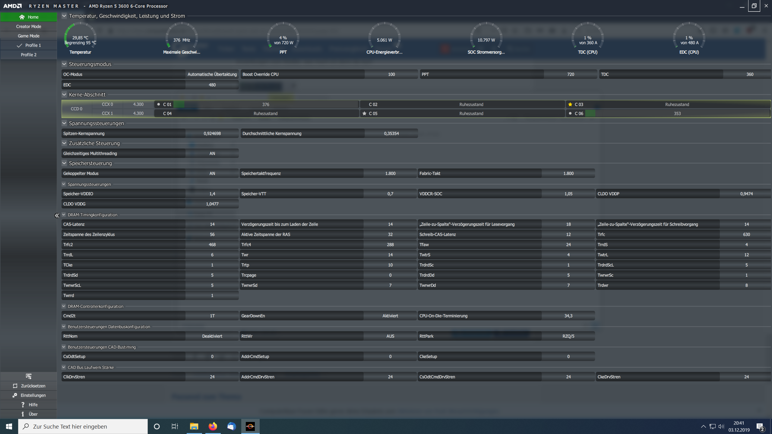

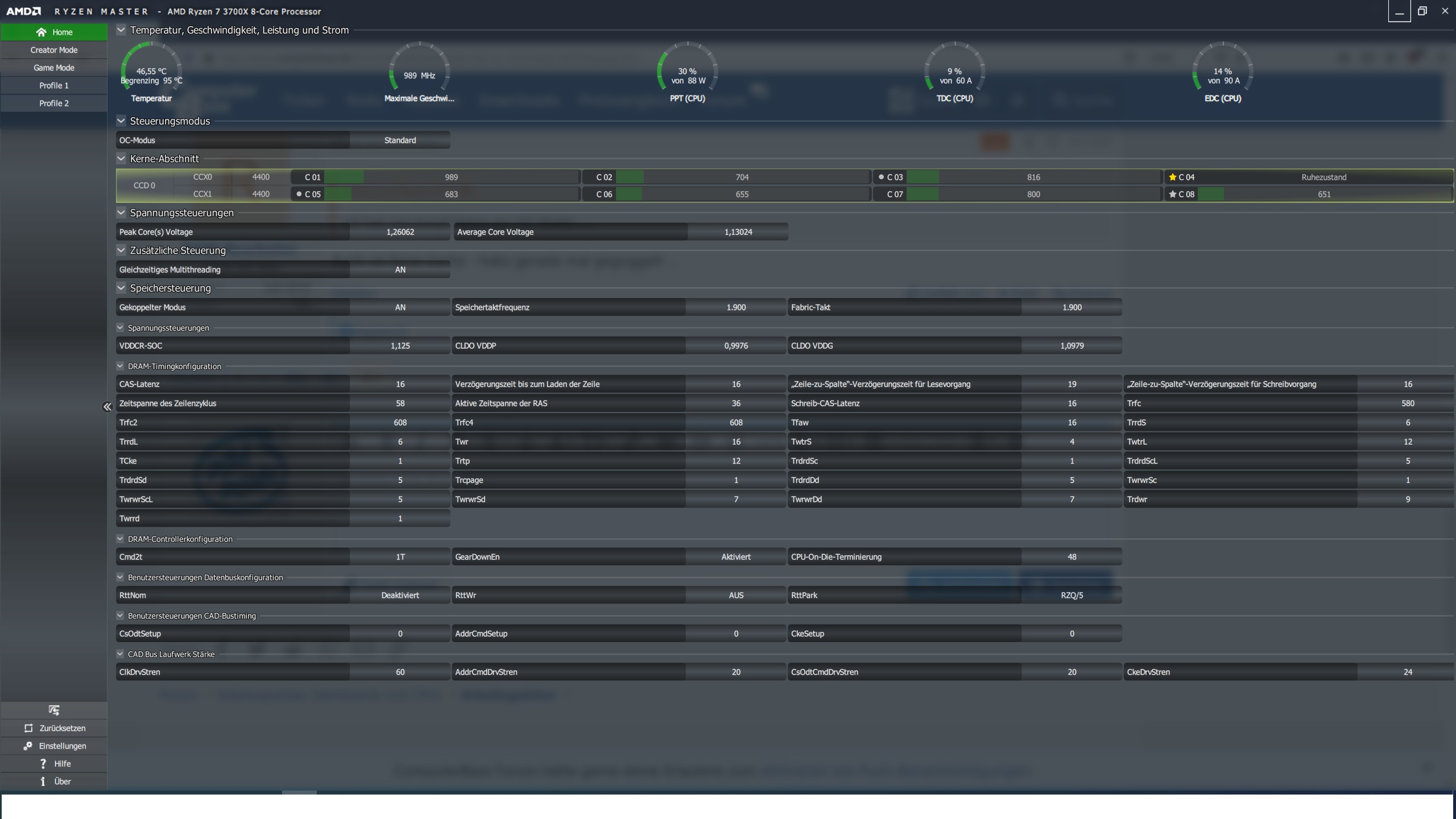

@Taddy81 Das hört sich so an, als wenn dein Ram schon vorher nicht ganz stabil wsr. Hast du auch mal Stabilitätstests gemacht? (Aida stresstest, memtest und so)
@Quafe Schau nal ob du mit der VDDG spannung noch etwas runter kommst, ist etwas hoch
@semone Setz mal Trfc auf 560. sonst sieht ds schon richtig gut aus
