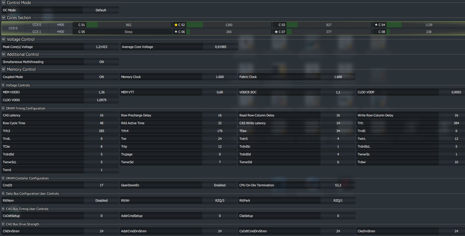

Habe jetzt eine Weile probiert. Nachdem ich die Spannung noch einmal leicht angehoben habe, lief Karhu problemlos durch.
Konfiguration:
Gibt es Verbesserungsvorschläge? Muss ich mir bzgl. Haltbarkeit Gedanken machen?
Gefühlt waren die Spannungen mit XMP Profil (bis auf RAM-Spannung) höher.
Konfiguration:

@gh0stdriv3r Leider sieht man nicht wieviel spannung du auf den Ram`s gibst. Du kannst mal versuchen ob du den tRC noch auf 58 bekommst und wenn nicht schon eingestellt, die Ramspannung auf 1,4 Volt. Sonst sieht das für voll bestückung richtig gut aus.

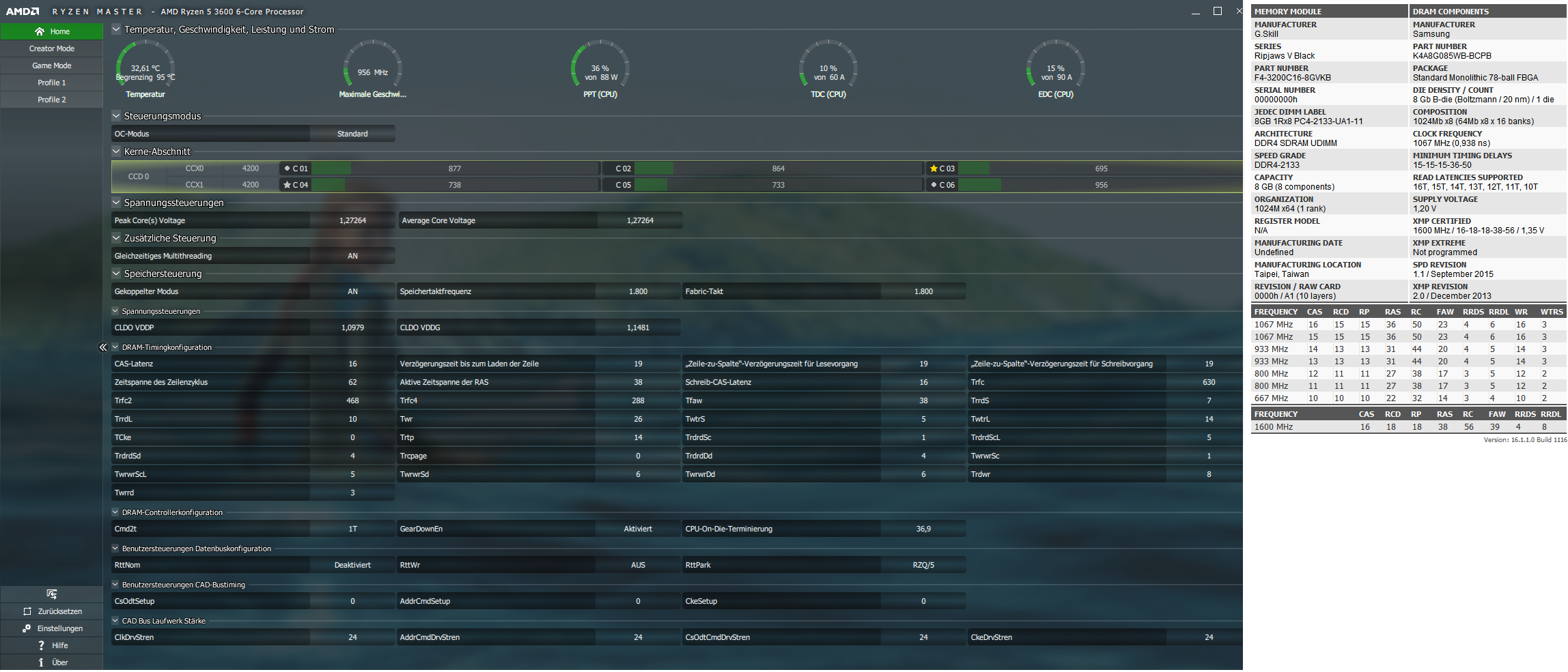

Der DramCalculator gibt mir sehr schlaffe Timings aus mit 16-19-21-21-42 wenn ich auf 3600Mhz gehe.
Mit dem Original 3200Mhz vom Speicher kann ich zwar auf CL14 runter aber so wie ich bisher gelesen habe wären für den Ryzen die 3600 doch profitabler ein wenig ^^
Hab sie auf jeden Fall mal wieder angezogen ein wenig .. aber ich denke doch daß da noch einiges mehr drin sein sollte.
Habe bisher auch nur die Werte bis zum tRC verändert.. alles andere bisher nicht angefasst.
Bin für Tipps dankbar.

Wieso Vollbestückung? Habe 2*16 GB
RAM Spannung ist bei 1,36 im BIOS (1,38 ausgelesen).

Sorry mein Fehler hab beim Tb in die falsche Spalte geschaut. 1,38 ist doch ein netter Wert gell. trc noch mit 58, dann hast du ein richtig gutes ergebnissgh0stdriv3r schrieb:Wieso Vollbestückung? Habe 2*16 GB
@Kirby01978 ich bin bei deinen Spannungen, die im RM angezeigt werden, etwas verwirrt. warum ist VDDG u. VDDP bei dir so hoch, und warum wird keine SOC Spannung angezeigt??? Hast du vieleicht noch eine alte version von RM drauf??

peterX schrieb:@Kirby01978 ich bin bei deinen Spannungen, die im RM angezeigt werden, etwas verwirrt. warum ist VDDG u. VDDP bei dir so hoch, und warum wird keine SOC Spannung angezeigt??? Hast du vieleicht noch eine alte version von RM drauf??
Hab mal die aktuelle Version nun runtergeladen .. nicht mitbekommen daß es eine neue gibt ^^
Wobei spannungstechnisch sich da nichts geändert hat soweit ich das sehen kann.
Demnach scheinen die Spannungen tatsächlich anzuliegen.. scheint daß Board auf "Auto" so auszugeben.
Das einzige was ich bisher im Bios geändert hatte was Spannung angeht istDram Voltage auf 1.38

@Kirby01978 Las mich raten du hast deine Spannungen alle noch auf auto??? Wenn ja ab ins Bios VDDG 0,95 bis 1Volt VDDP 0,90 bis 0,95 Volt SOC Spannung von 1,00 bis 1,1 Volt max. probieren. Das sollte auf jeden fall besser sein als auf auto.

Danke.. werd ich nachher testen.peterX schrieb:@Kirby01978 Las mich raten du hast deine Spannungen alle noch auf auto??? Wenn ja ab ins Bios VDDG 0,95 bis 1Volt VDDP 0,90 bis 0,95 Volt SOC Spannung von 1,00 bis 1,1 Volt max. probieren. Das sollte auf jeden fall besser sein als auf auto.![]()
Deswegen bin ich ja hier.. um solche hilfreichen Tipps zu bekommen
Komme von einer Intel Plattform und da hab ich bisher nur CPU Overclocking betrieben und alles anderes war immer unangetastet.. jeder fängt mal klein an ^^

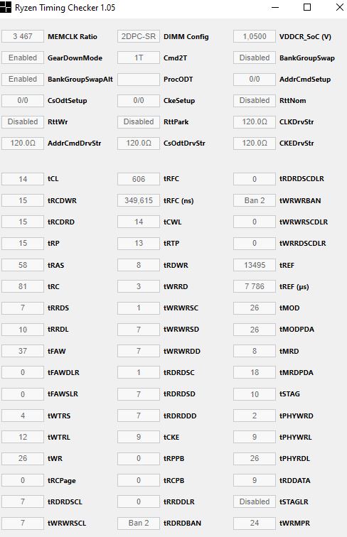

Stell mal deine Werte von RM hier rein damit man nicht immer in den anderen thread rüber springen muss. zu dein Problem, Deine Subtimings sehen erst mal nicht ungewönlich aus auser trfc2 u.4 die solltest du auf auto stellen, dann die spannung leicht erhöhen ABER nur vom Ram. und versuch mal ob du mit 14 15 14 14 Booten kannst.Magic1416 schrieb:Hallo Zusammen,

peterX schrieb:Stell mal deine Werte von RM hier rein damit man nicht immer in den anderen thread rüber springen muss. zu dein Problem, Deine Subtimings sehen erst mal nicht ungewönlich aus auser trfc2 u.4 die solltest du auf auto stellen, dann die spannung leicht erhöhen ABER nur vom Ram. und versuch mal ob du mit 14 15 14 14 Booten kannst.
trfc2 u 4 sind angepasst.
So sieht es jetzt aus:
Die Timings 14 15 14 14 bei 1,38 V habe ich getestet. -> Kein Post.
Hauptübeltäter ist hier offensichtlich der erste Parameter, CAS Latency. Dort kann man 14 oder eben 16 einstellen. 15 nimmt er wegen GearDown nicht an.

Das kann gut möglich sein aber ich muss auch zugeben das ich mich mit samsungs nicht so gut aus kenne. Du kannst ja versuchen die anderen Hauptimings schritt für schritt anzupassen.
Ps stell mal deine VDDG spannung auf 0,95 bis 1 Volt ein, so hoch ist nocht notwendig.( die anderen Spannungen bitte auch fix einstellen und nicht auf auto lassen)
