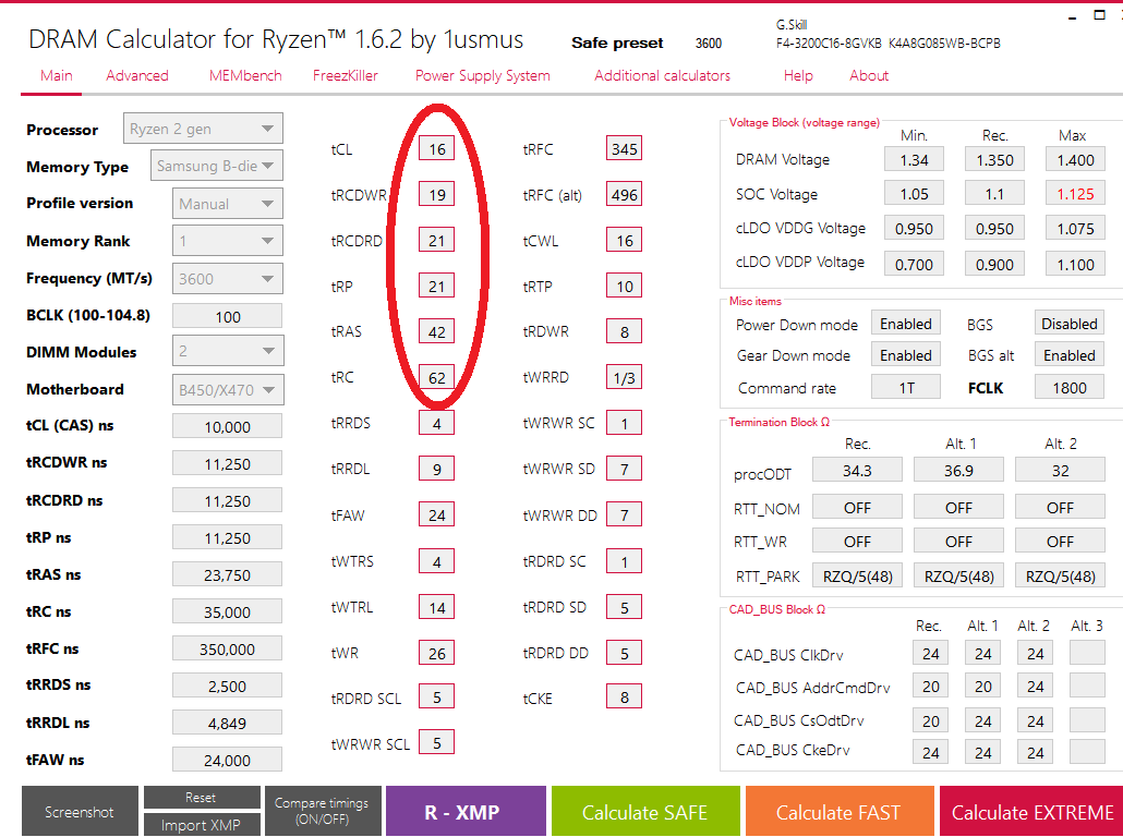

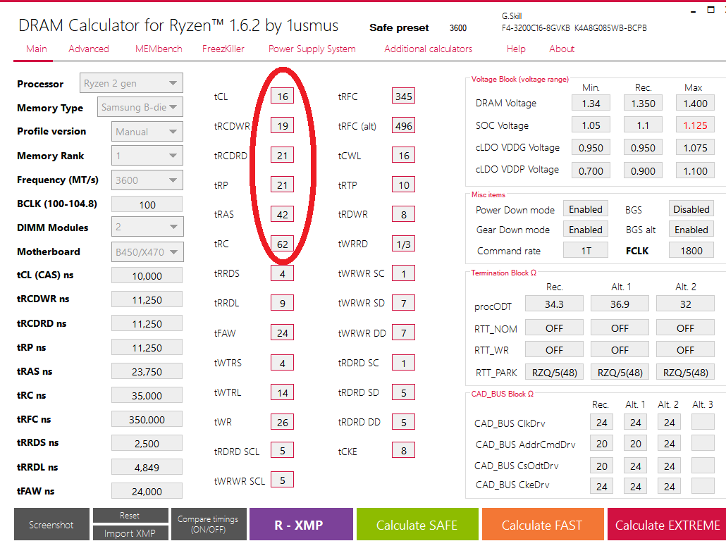

Hab erstmal nur die Safe Timings übernommen vom Calculator damit man sich Schritt für Schritt vorarbeiten kann:
Damit sieht es nun wie folgt aus:
Edit: 16-19-18-18-38 ebenfalls stabil

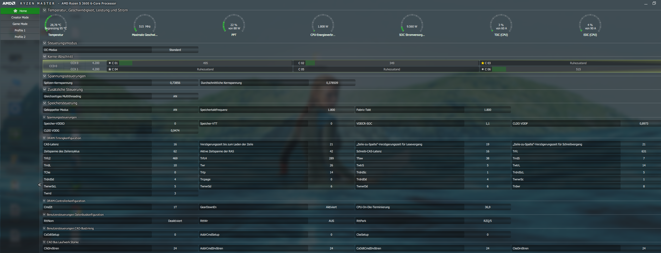

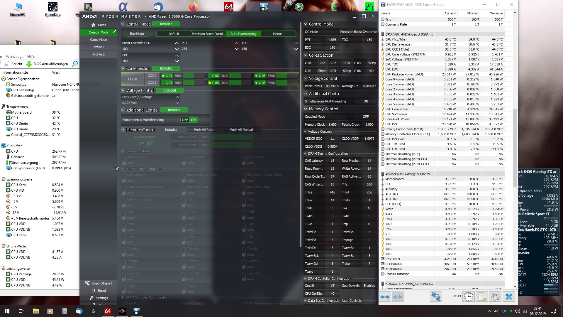

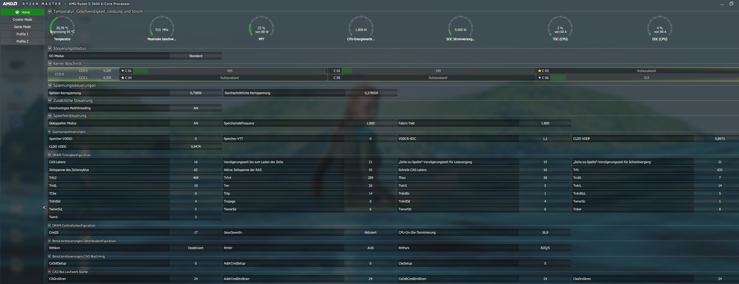

Ich hab im Master nur mal ausgechecked was die CPU Allcore so mitmacht und wie viel Spannung sie braucht für ne stabile Runde Cinebench und in wiefern der Score beeinflusst wird. Speicher-OC mach ich im BIOS. Der Master scheint aber eh noch ziemlich Beta zu sein, stell ich nen einzelnen Kern hoch gehen alle anderen Kerne auf dem CCD auf 3.X Ghz runter. 🤔

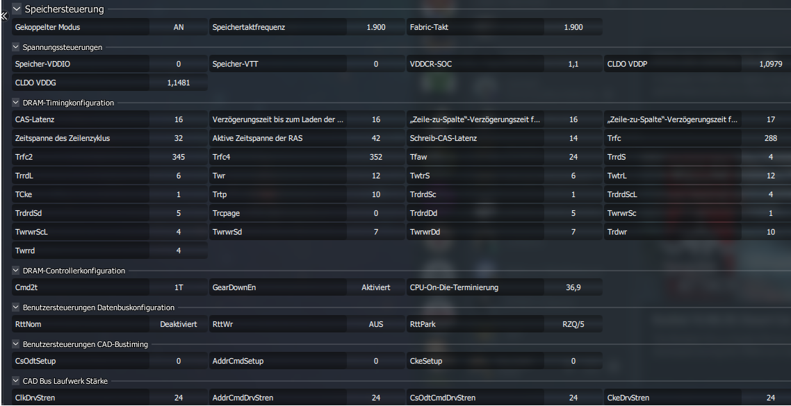

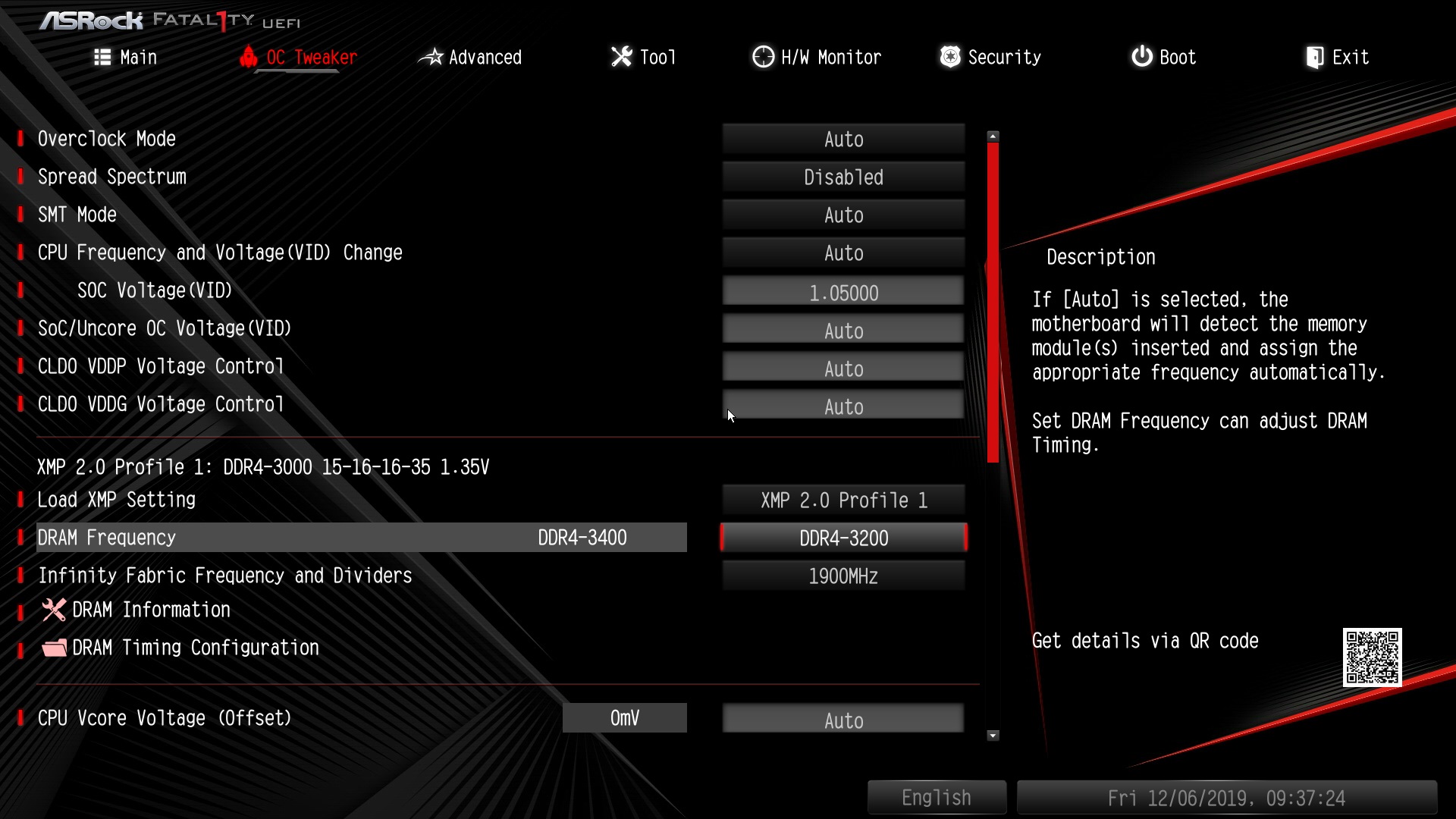

@Chillaholic Dein Board meint es aber richtig gut mit den Spannungen!! Stell mal bei VDDG u. VDDP 0,9 bis max 1Volt fest ein. Bei SOC und SOC UnCore versuch mil im bereich von 1,05 bis max1,1 zu kommen.
:schluck:

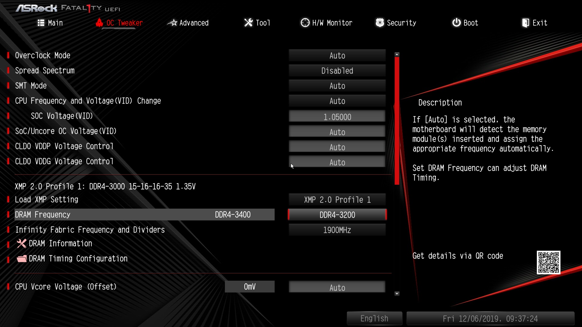

Wenn ich bei mir SOC unCore VDDP und VDDG auf auto lass, sieht das bei mir genauso aus, wenn denn der Rechner überhaupt startet!! Ich hab deswegen auch ein Paar tests gemacht, den ich hier noch rein setzen werde.
Nur mal ein kleiner vorgeschmack
ein höher Ram takt war da nicht möglich!! die Timings waren aus mein 3800fast profil.
Ps man beachte die Spannungen links im Aida !!!!

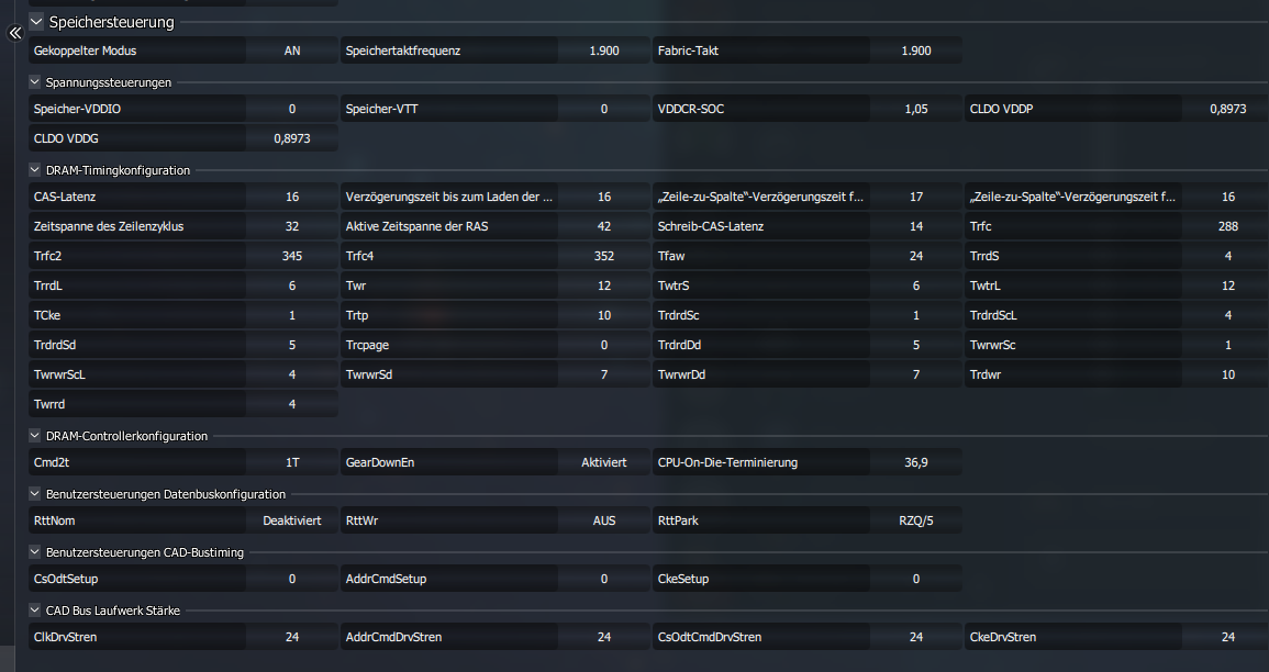

besser? ;)
Reaktionen: peterX und cm87
Reaktionen: Chillaholic

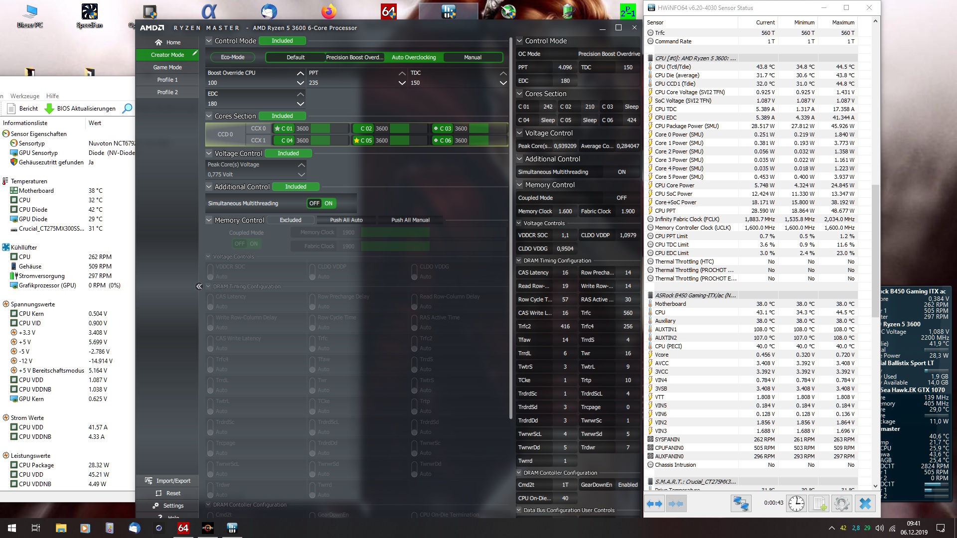

cm87 schrieb:
Ja super - ich kenne es nur von MSI und Asus, dass RMT nicht alles korrekt ausliest. :D
Ist auf meinem ASUS auch so. VDDG auf 0,960 im BIOS. RMT zeigt 1,0979
Reaktionen: cm87

Eben deswegen sage ich ja immer wieder, Spannungen im Bios fest einstellen. Ganz Wichtig ist da Die SOC UnCore Spannung. Wenn die bei mir auf auto steht, haut das Board bei mir da Total unsinnige Spannungen drauf!!!! Da ist es egal, ob ich bei SOC 0,9 oder 1,05Volt einstelle.
