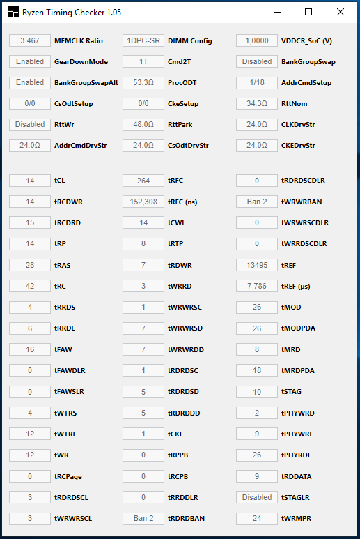

Wenn man hier so mitliest, gehen viele auf 3733 oder sogar noch höher.
Ich habe meine B-Dies aktuell mit 3466 und den FAST Timing aus dem DRAM-Calculator laufen.
Sollte ich schauen, dass ich die noch höher ziehe oder soll ich sie einfach so laufen lassen?

Das ist schon gut. Timings kann man vll. noch etwas anziehen, oder noch eine Taktstufe höher. Kannst ja mal nen RTC Screen da lassen.
Mit Zen2. Für einen 2700X bist du mit 3466 eigentlich genau im Sweetspot. 3600CL14 dürfte da meist das Maximum darstellen und braucht machmal unverhältnismäßig hohe Spannungen.

Hier der RTC Screen:
Die andere Frage wäre, wie ich es am besten benchen sollte und mit welchem Tool ich am besten Werte bekomme um sie zu vergleichen ob meine Werte Werte gut sind.

@Infect007
Timings sehen schon ziemlich gut aus.
Folgendes könntest du noch versuchen:
tWTRL auf 8
tRDRDSCL/tWRWRSCL auf jeweils 2
tWRWRSD/DD auf 3
tRDRDSD/DD auf 3
tRFC hatte ich damals sogar auf 240, meist dürfte 256 da aber das untere Limit darstellen.

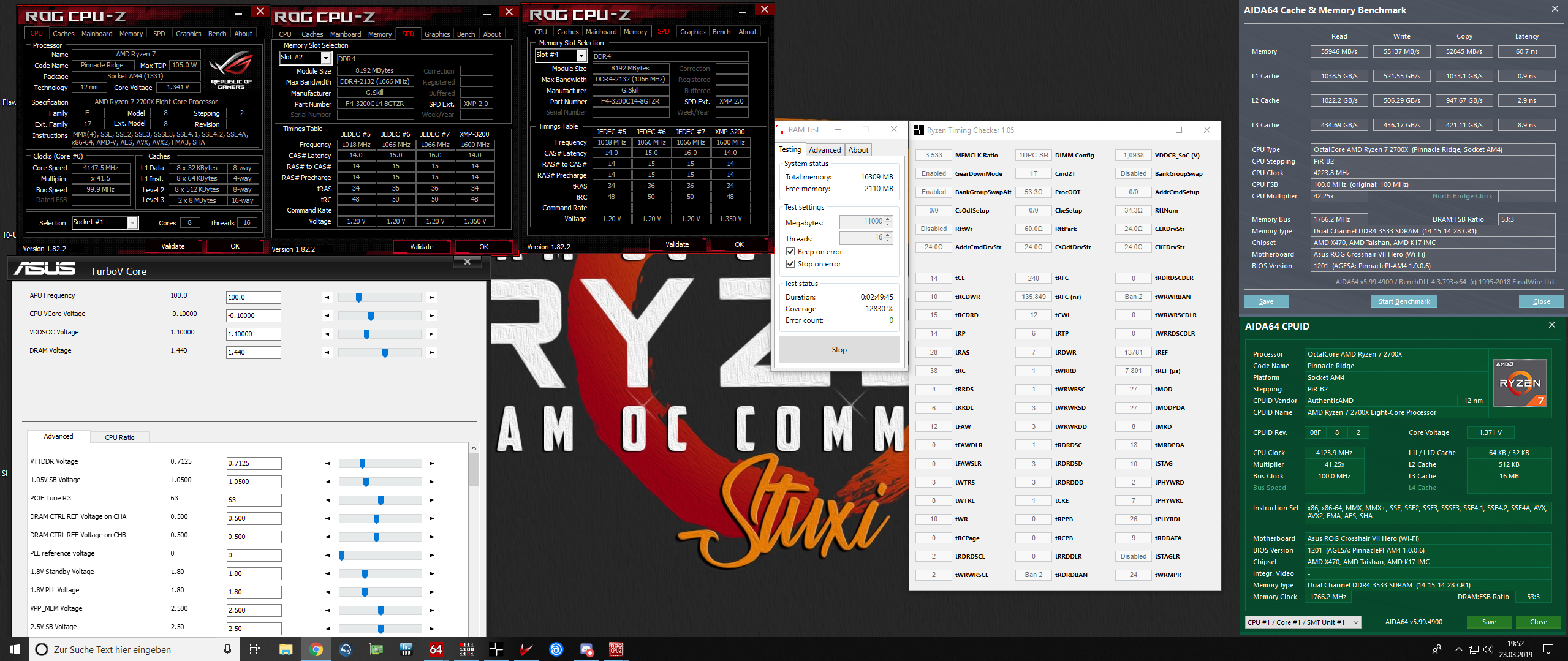

Kann dir gleich mal meine Timings vom 2700X noch einstellen, muss nur schnell schauen ob ich die finde.
Edit: Das hatte ich damals laufen: (Credits an @Verangry :D)

Als Benchmark eignet sich da AIDA64 ganz gut.
Infect007 schrieb:
Aktuell zocke ich einfach nur ne Runde
Als Stabilitätstest empfiehlt sich Karhu, kostet allerdings einmalig 10,-€ für eine lebenslange Lizenz. Fairer Preis, sehr zuverlässig und wohl das "schnellste" Testprogramm am Markt.
Kostenlose Alternative wäre HCI Memtest.
Zusätzlich dazu sollten die Settings auch den Stabilitätstest bei AIDA64 mit Haken bei Stress CPU/Memory/Cache mindestens eine Stunde überstehen.
Letztlich dann noch Spieletests. Dafür eignen sich BFV, AC:O und AC:OD recht gut.
