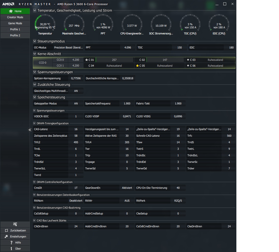

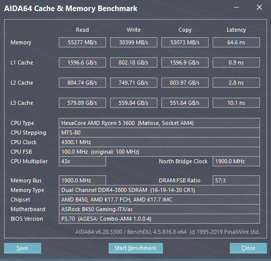

Ah, okay, hatte TRFC allgemein eingestellt. Hab jetzt mal TRFC1 auf 560 gestellt und den Rest auf Auto. Test folgt.
--> Test läuft. Hab GearDown jetzt auch explizit aktiv bei 1T. MSI hat das aber auch verschachtelt beim Ryzen3000 :O
Erreiche nun auch die 30399. Lag wohl an den TRFC .. Wieder ein Punkt auf der Liste! Danke

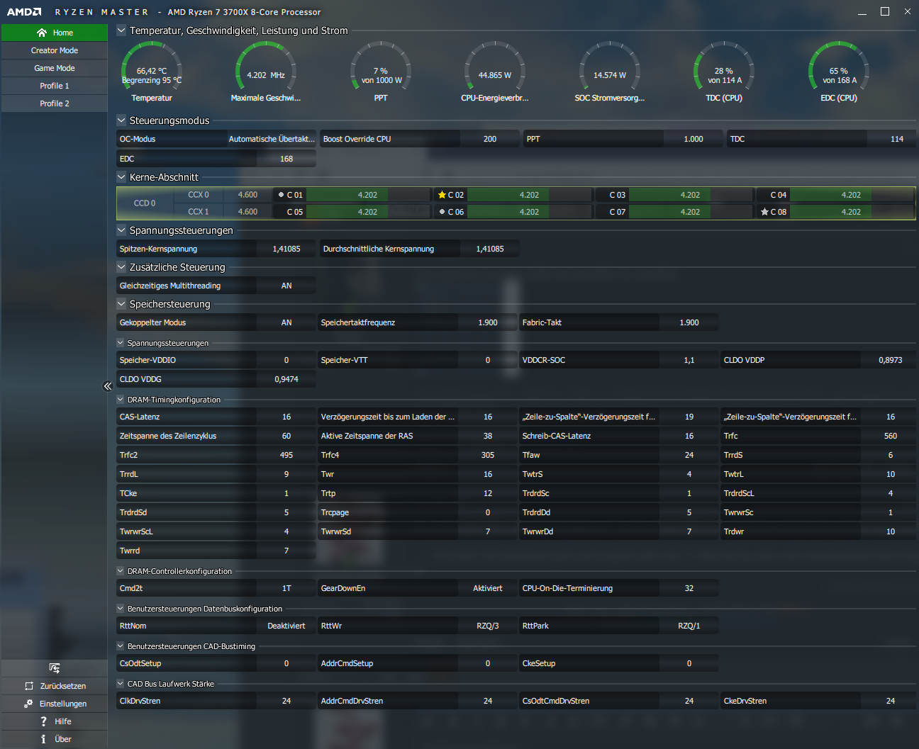

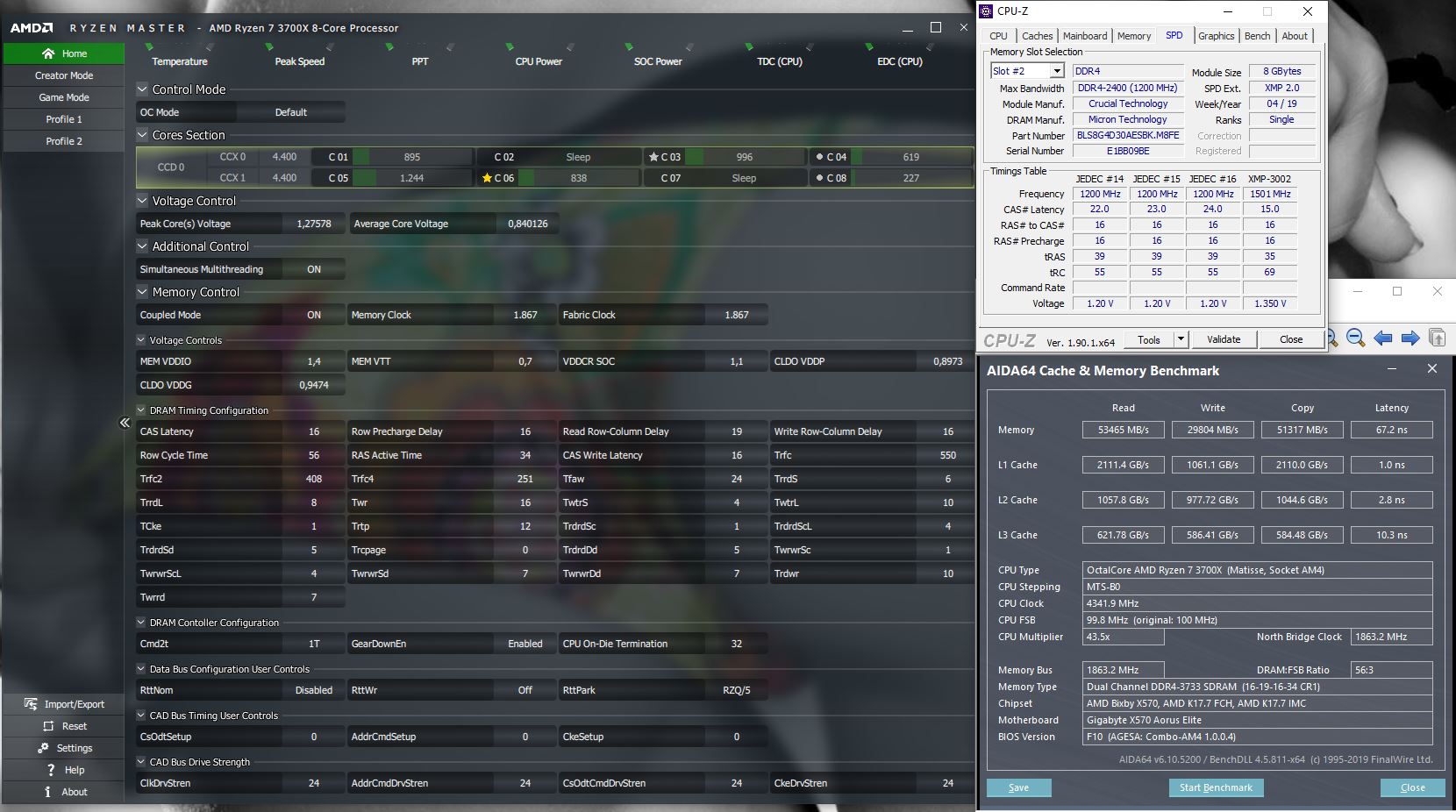

Ist das für jede 3700X bzw. jede CPU unter 39xx gültig?ZeroCoolRiddler schrieb:Da passt was beim SOC nicht. Write sollte immer bei 30399 +/-1 landen.
Weil mein 3700X schafft nur 29852 MB/s, ist das ein Konfigurationsproblem oder die Chipgüte was hier verantwortlich ist?

@Spectre_XIII Wenn dein Ram bei 3800 läuft ja, sonst hast du automatisch weniger

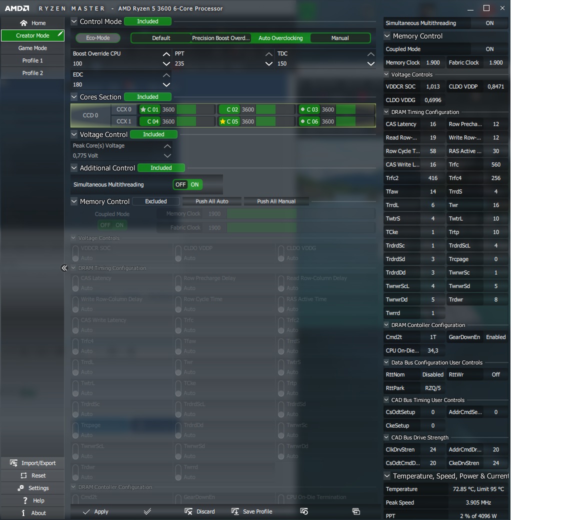

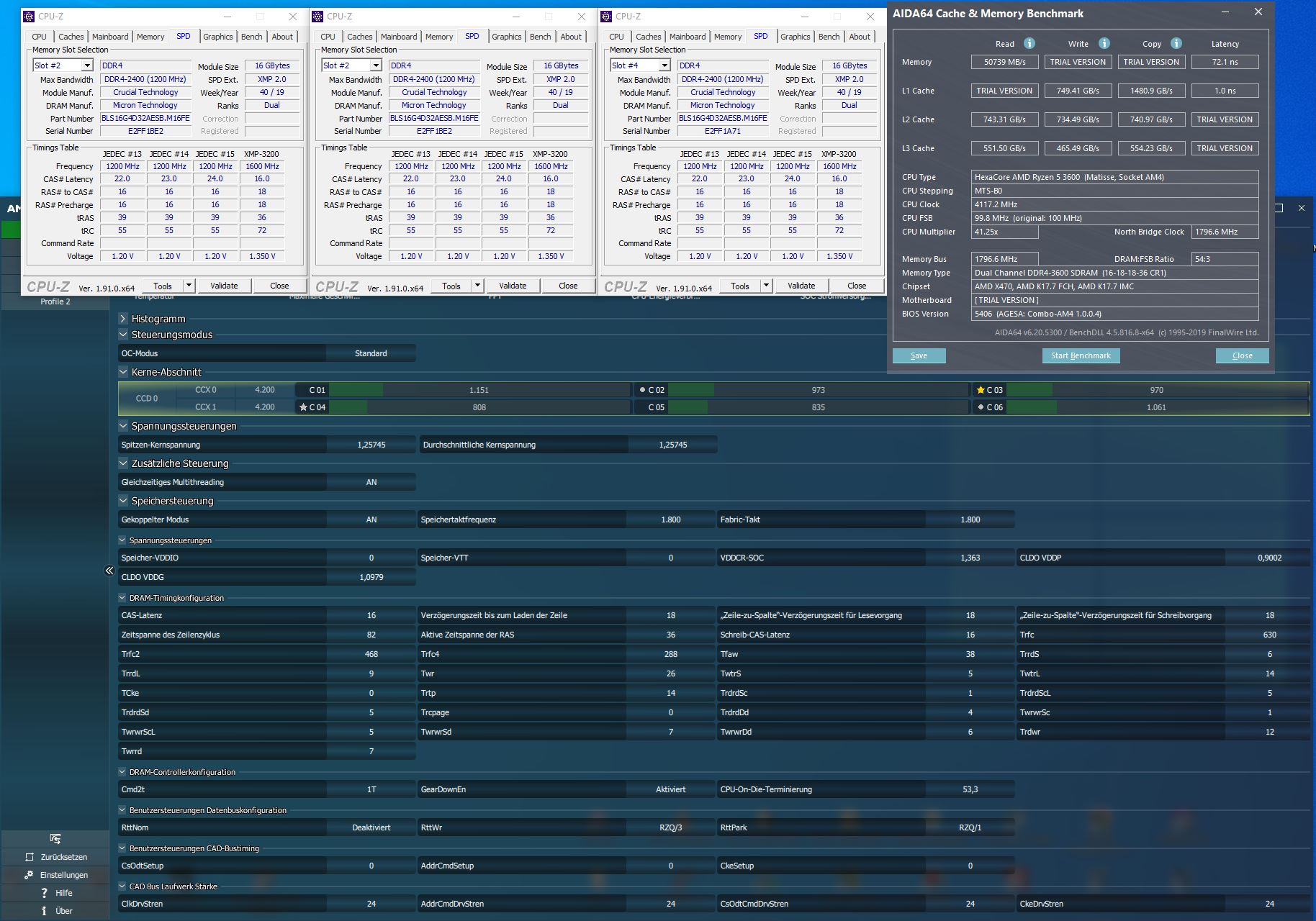

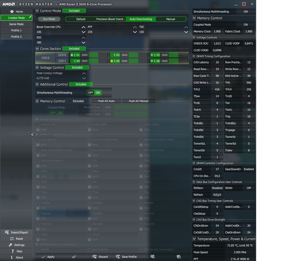

So ich habe jetzt mal die Scharfen Timings 3733 CL16 am Laufen. Ging soweit recht einfach
Kann man da noch mehr rausholen? Mich wundert einbisschen der geringe Schreibwert in Aida, irgendiwe haben dort alle 30k+
Und taugt der integrierte Memtest im aktuellen DRAM Calculator auch zum Testen? Im Hintergrund werden zumindest 16 Instanzen MemTest geöffnet.

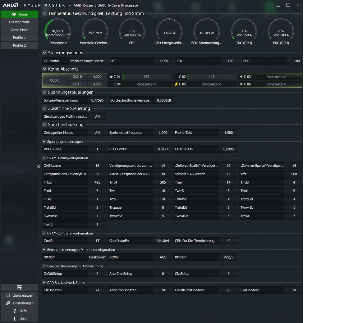

Hier nun endlich der Screenshot von meinen RAM (Ballistix Sport LT Grau DDR4-3200 CL16 @3600 MHz CL16) Settings. Ich hoffe das alles wichtige dabei ist.
Wenn ich den RAM @3733 oder sogar 3800 MHz stabil zum laufen bekomme, wäre das echt toll.
PS: wo finde ich denn dieses "RAM Test" Tool, was auf vielen Bildern auf der 1.Seite zu sehen ist?

Die Schreibrate scheint hart mit der TRFC zu haengen. Nachdem die bei mir gefixt wurde, passt es... (aufpassen, nur TRFC1 aendern, nicht ALLE!)

Bei deinen Read/Write werten siehts aber so aus, als wuerde da schon korrigiert werden. Unterschiede zu meinen "Scharfen"3800er Timings gibts da kaum noch, außer in der Latenz

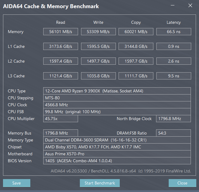

Hängt vom IF ab. Theoretische Grenze lässt sich ausrechnen:Spectre_XIII schrieb:mein 3700X schafft nur 29852 M
16 x IF Takt = max Wert in MB
Bei dir zB 16 x 1866 = 29856, bei IF 1900 wären es dann 16 x 1900 = 30400.
Alle CPUs mit 1 CCD sind im Write "beschnitten", macht aber normalerweise keinen Unterschied in Anwendungen.
