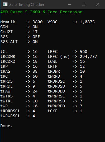

ZeroCoolRiddler schrieb:
Lasche Timings 3800 CL16 ~1,38v
tCL 16
tRCDRD 19
tRCDWR 16
tRP 16
tRAS 40
tRC 65
tRRDS 6
tRRDL 10
tFAW 36
tWTRS 5
tWTRL 12
tWR 24
tRDRDSCL 4
tWRWRSCL 4
tRFC 625
tCWL 16
tRTP 12
tRDWR 12
tWRRD 7
tWRWRSC 1
tWRWRSD 7
tWRWRDD 7
tRDRDSC 1
tRDRDSD 5
tRDRDDD 5
tCKE 1
Scharfe Timings 3800 CL16 ~1,4v
tCL 16
tRCDRD 19
tRCDWR 16
tRP 16
tRAS 38
tRC 60
tRRDS 6
tRRDL 9
tFAW 24
tWTRS 4
tWTRL 10
tWR 16
tRDRDSCL 4
tWRWRSCL 4
tRFC 560
tCWL 16
tRTP 12
tRDWR 10
tWRRD 7
tWRWRSC 1
tWRWRSD 7
tWRWRDD 7
tRDRDSC 1
tRDRDSD 5
tRDRDDD 5
tCKE 1

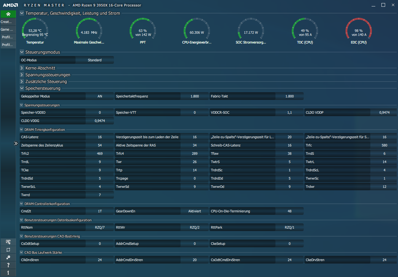

Guten Morgen zusammen,
gestern gab es dann mein geplantes Hardware Upgrade. Nun suche ich nach passenden Timings bei Vollbestückung (4x16GB Ballistix E-Die). Da die Airflow Situation noch nicht optimal ist, würde ich gerne von Spannungen > 1.4V absehen. Habt ihr da eine Anlaufstelle?
Aktuell teste ich nur die Primärtimings bei 3600 Mhz, da ein boot auf 3800 erstmal nicht funktioniert hatte. Karhu ist gerade bei 2000% - sieht erstmal nicht schlecht aus.
Hier noch ein Screen von RM, Board ist ein MSI B450M Mortar Max.
Geh mal auf 3733/1866 und nimm die laschen Timings von @ZeroCoolRiddler - damit müsstets um die 1,40 bis 1,42V liegen. Auch ohne starken Airflow ist es bei dieser Spannung halb so wild.
Wie schlägt sich eigentlich das Board mit dem 3950x - wird ja doch schön ins schwitzen kommen oder?
Hab bisher nur mal ne Stunde Aida64 Cache/Memtest laufen lassen. Da ich kein CPU OC / PBO oder wie das alles heißt brauche, da mMn die Mehrleistung nicht im Verhältnis zum Verbrauch steht, läuft bisher eigentlich alles recht "cool". CPU hatte gestern max 73°C nach 1h Aida. Auf andere Temps hatte ich nicht geachtet.
Gibt es etwas was du sehen möchtest?
Jetzt gerade bei laufendem Karhu bin ich bei 50°C VR MOS laut HWiNFO. Welchen Test/Benchmark soll ich denn mal laufen lassen?
