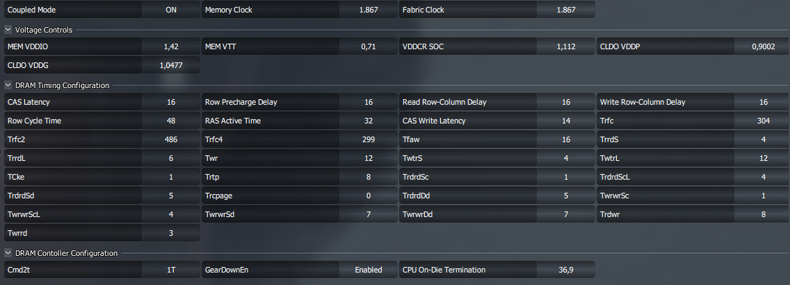

Setzt doch mal CLDO VDDG auf 0,961 und SoC auf AutoSKu schrieb:Hi,
ich habe Probleme seit dem Wechsel auf den 3950X und musste mich die letzten Tage mit verlorenen Monitor-Signalübertragungen herumschlagen. Ich habe aus meinem System jetzt testweise auch die Riser-Card entfernt, trotzdem kommt es noch zu Abstürzen.
So langsam beschleicht mich das Gefühl, dass die Settings, die zuvor mit dem 3900X einwandfrei liefen, beim 3950X Probleme bereiten. Mal davon abgesehen, dass ich den IF-Takt beim 3950X maximal mit 1.867Mhz zum Laufen bekomme (1.800Mhz führt zu keinem Boot, egal ob VDDP, VDDG und SoC Voltage erhöht werden oder nicht).
Ich bin also von meinem 3800CL16 Setting beim 3900X auf 3733CL16 beim 3950X herunter.
Mit dem 3900X hatte ich ebenso TRFC2 und 4 manuell im BIOS festgelegt und die Werte über den DRAM Calc bezogen. Die Werte lagen aber weitaus tiefer als das was das Board unter AUTO festlegt (s. Screenshot)
TRFC2 läuft mit 486 auf AUTO
Manuell war der Wert bei 224
TRFC4 läuft mit 299 auf AUTO
Manuell war der Wert bei 134
Es sind 4x8GB DDR4000CL17 Samsung B-Die Module verbaut, die zuvor auf einem Intel-System mit 4000CL16 problemlos liefen und beim 3900X mit 3800CL16.

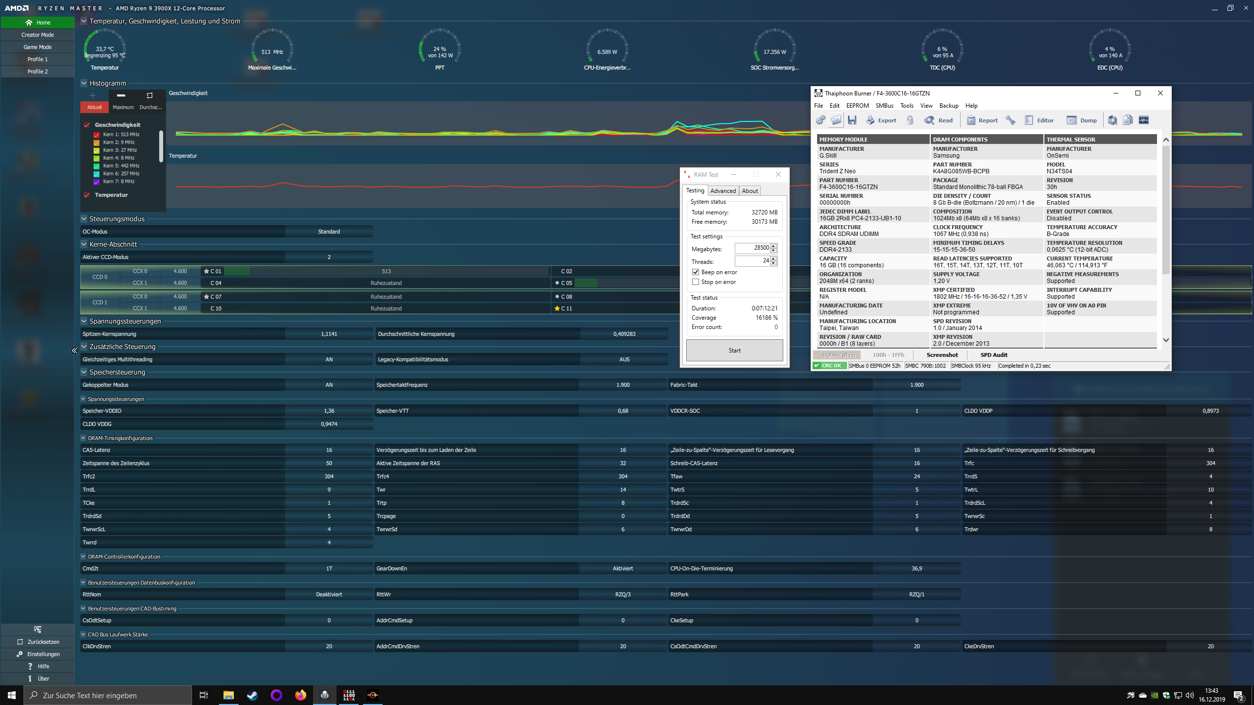

Guten Abend zusammen,
nachdem ich mir vor ein paar Wochen mein neues System zusammengestellt habe, möchte ich mich nach den zahlreichen interessanten Artikeln hier auf CB mit dem Thema RAM OC beschäftigen. Die tolle Anleitung aus diesem Thread habe ich mir durchgelesen und alle notwendigen Programme installiert (bis auf Karhu, hier möchte ich mit dem Memtest aus dem Dram Calculator arbeiten).
Mein Ziel: Scharfe Timings 3600 CL14
Bevor ich starte, würde ich gerne noch einige Fragen stellen bzw. ob das von mir geplante vorgehen korrekt ist.
Laut Thaipoon Burner hat mein RAM ein B1 Layout. Da ich Micron E-die habe würde ich wie in der Anleitung beschrieben auf die Anhaltspunkte von ZeroCoolRiddler zurückgreifen.
Grundsätzlich wollte ich wie folgt vorgehen:
Wenn Fehler aufgetreten sind, dann im Bios VDIMM und VSoC in kleinen Schritten erhöhen (was bedeutet "kleine Schritte"?), solange, bis Aida64 stabil ist.
Dann gebe ich die Subtimings ein und versuche zu booten. Wenn das klappt, dann einen weiteren Lauf mit Aida64 und TM5. Wenn hier Fehler auftreten melde ich mich hier und poste meine Einstellungen, weil ich dann nicht mehr weiter weis :-)
Habe ich soweit alles richtig verstanden?
Vielen Dank schonmal im Voraus

cvzone schrieb:Laut dem Screenshot läuft die IF bei Dir aber nicht mit 1:1 Takt und verliert dadurch einiges an Leistung. Bei 3800 müssten es 1900 sein, aber du hast nur 950.
Was bedeutet das jetzt für Laien ausgedrückt?
Stuxi
- Dez. 2018
- 1.603
@Schildkröte09
Du musst den FCLK auf 1900 MHz manuell hoch ziehen. Sonst läuft das InfinityFabric asynchron zum RAM und du kassierst eine Straflatenz. Das ist der Grund warum die Latenz in Aida bei dir so hoch ist.
Bis 3600 geht das automatisch, darüber musst du IF manuell anpassen.
Im Bios FCLK, Fabric Clock oder so ähnlich.

So zurück. Konnte die Einstellung im BIOS "FCLK Frequenzy" finden und habe diese auf 1900 Mhz eingestellt. Stand auf "auto". Die Latenz konnte ich senken ... auf 66,7 ns. (vorher 78,9 ns). Siehe Bild.
Viele Grüße
Stuxi
- Dez. 2018
- 1.603
Sieht schon mal recht gut aus. Dann mal auf Stabilität prüfen.Schildkröte09 schrieb:Die Latenz konnte ich senken ... auf 66,7 ns. (vorher 78,9 ns). Siehe Bild.
Wenn stabil, kannst die Timings auch noch etwas anziehen. Ist kein Muss. Wenn das stabil läuft ist das schon ein gutes Ergebnis.
Die besten Ergebnisse die ich beim 12-Ender gesehen haben waren im Bereich 63,5-,63,9ns. Wobei ich mir grade nicht ganz sicher bin ob das ausschließlich mit B-Die war, glaube aber nicht.
