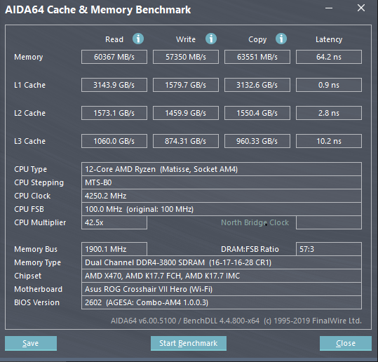

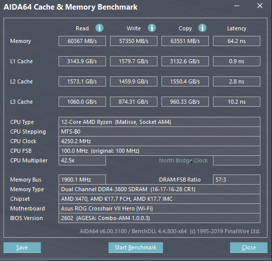

Hier kann man ja auch meine Aida Werte sehen mit 3600x + 2x16GB.
Die E-Die liegen da eh nicht so hoch, dafür fehlt es an tieferer tRFC und SCL.
https://www.computerbase.de/forum/threads/amd-ryzen-ram-oc-community.1829356/post-23508601
