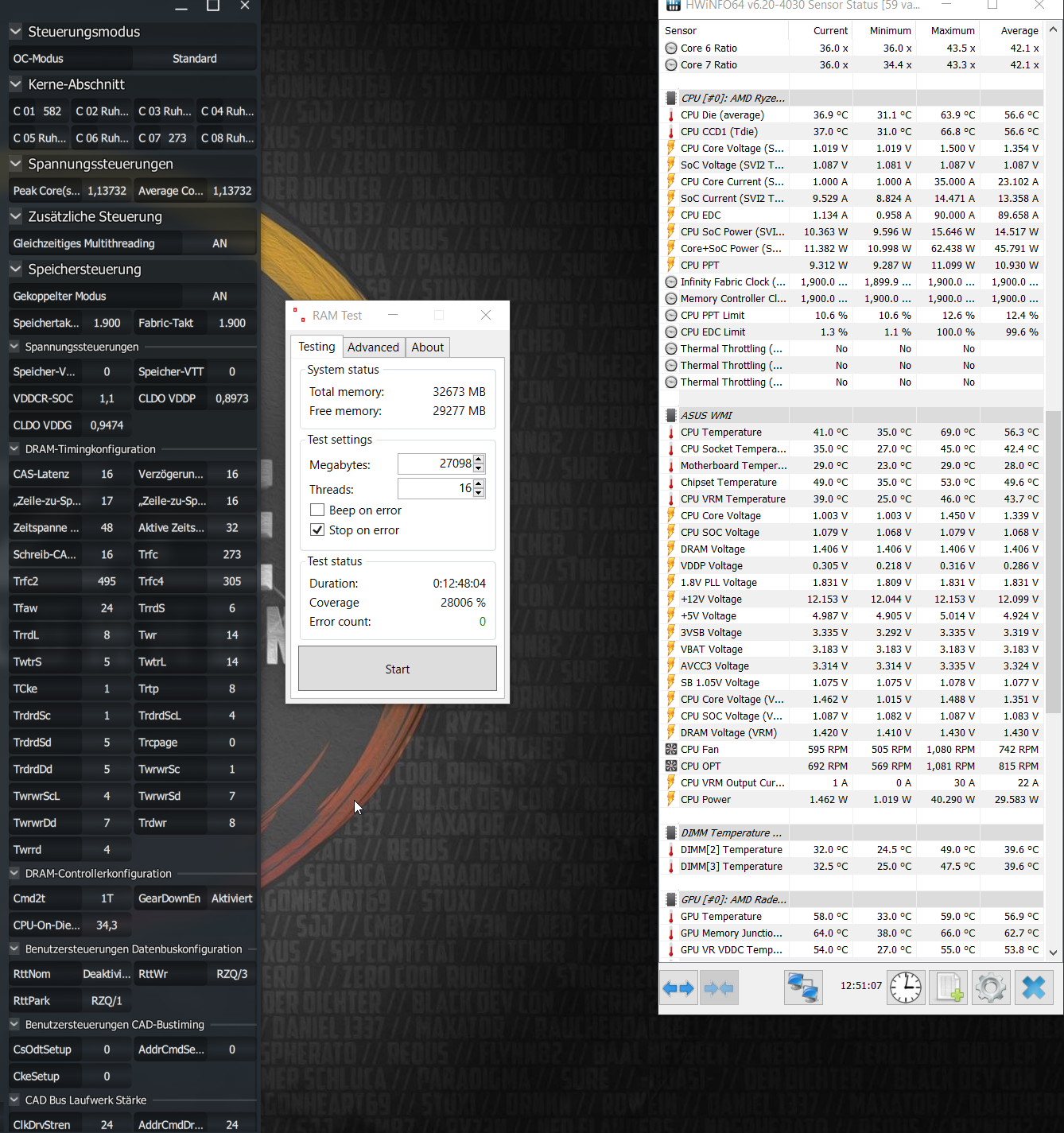

Habe am Wochenende jetzt mal das Bios-Update auf 1004 bei meinem VII vollzogen und die Werte aus meinem alten OC übernommen (3800/1900). Konnte dabei die VDimm von 1,44 auf 1,42 V senken.
Im Vergleich zu den Werten aus der RamOC-Tabelle im Startpost mit ähnlichen ns hängt der 3700x aber in allen Belangen den Pendants mit 3900x hinterher. Zumindest bei mir. Liegt es daran, dass ich meine Timings teilweise noch verschärfen könnte? Der Read-Wert ist z. B. fast 4.000 niedriger als bei anderen mit um die 64ns?

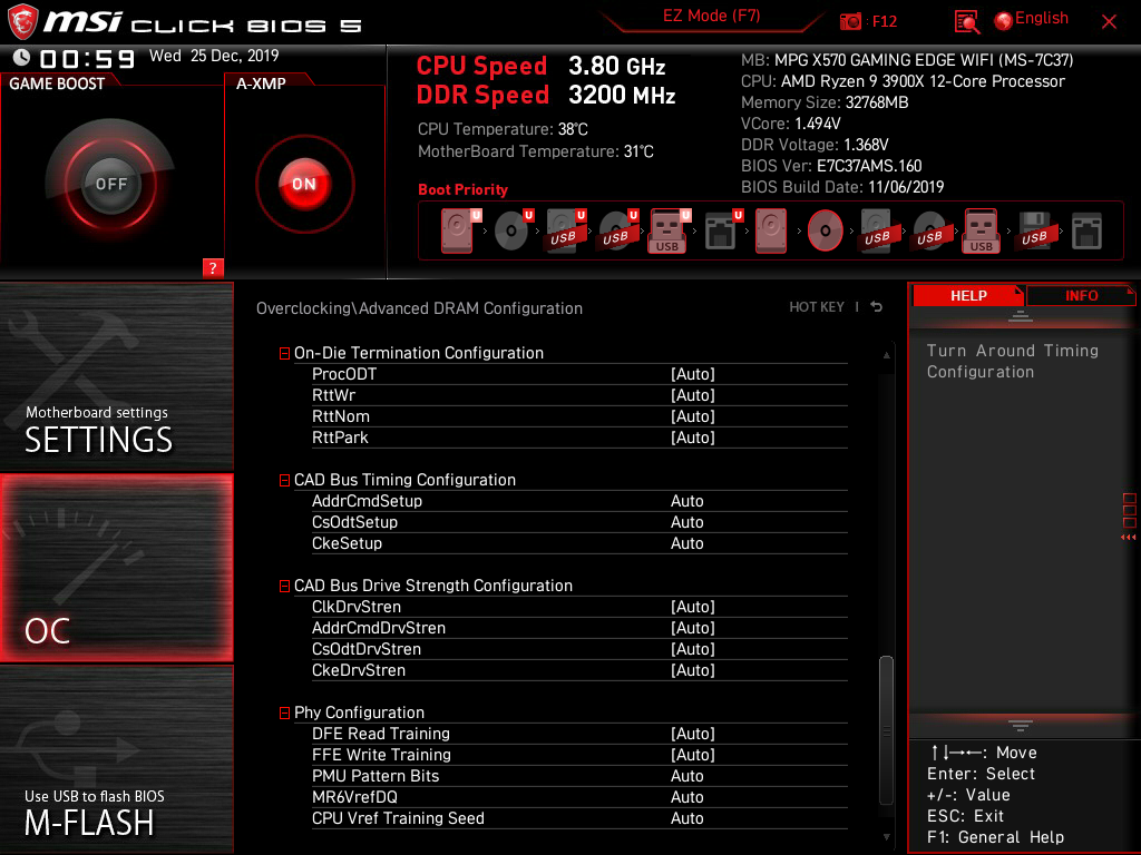

Ich bin leider von den 3800er Timings abgewichen. Zur Zeit werden die 3600er sanften Timings um die 1,46 V getestet. Leider finde ich die Angaben in meinem BIOS : RTT = 0/3/1 und CAD´s 24-24-24-24 nicht, wobei die auf AUTO eingestellt waren und sind. Nur ProcODT habe ich gefunden und auf 32 Ohm eingestellt.
Ich bekomme ständig Bildausfälle, die zwar nur einen Bruchteil von Sekunden andauern, aber nervend sind.
Bei den etwas schärferen 3800er Timings wurde der Bildschirm jedesmal für Sekunden ganz grün.
Jetzt sind es einfach nur Bildschirmausfälle.
Vielleicht liegt es aber auch an der RX5700XT von ASUS, die via GPU TweakII auf Gameboost mit 2024 mHz eingestellt ist. Muss ich auch noch abchecken.

Typisches Symptom von Instabil. Lade dir den dram calculator für deine fehlenden Werte. Erklärt sich dann samt PDF von selbst ;) (Hatte ich auch, bei mir waren die Spannungen bzw die Kombi Widerstände/Spannung schuld)

Habe ja auch ein MSI Board (Gaming Pro Carbon Wifi), Bei mir war alles zu finden unter den RAM Einstellungen. Haste das neuste BIIOS drauf? Schaue hier im CB Downloadbereich, der Hersteller hat veraltete Version auf seiner HP.
Nutze für das Gaming Edge WIFI aktuellste BIOS Version 1.60.

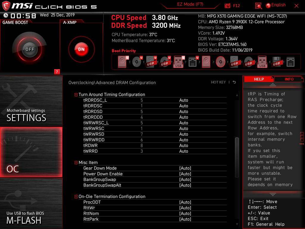

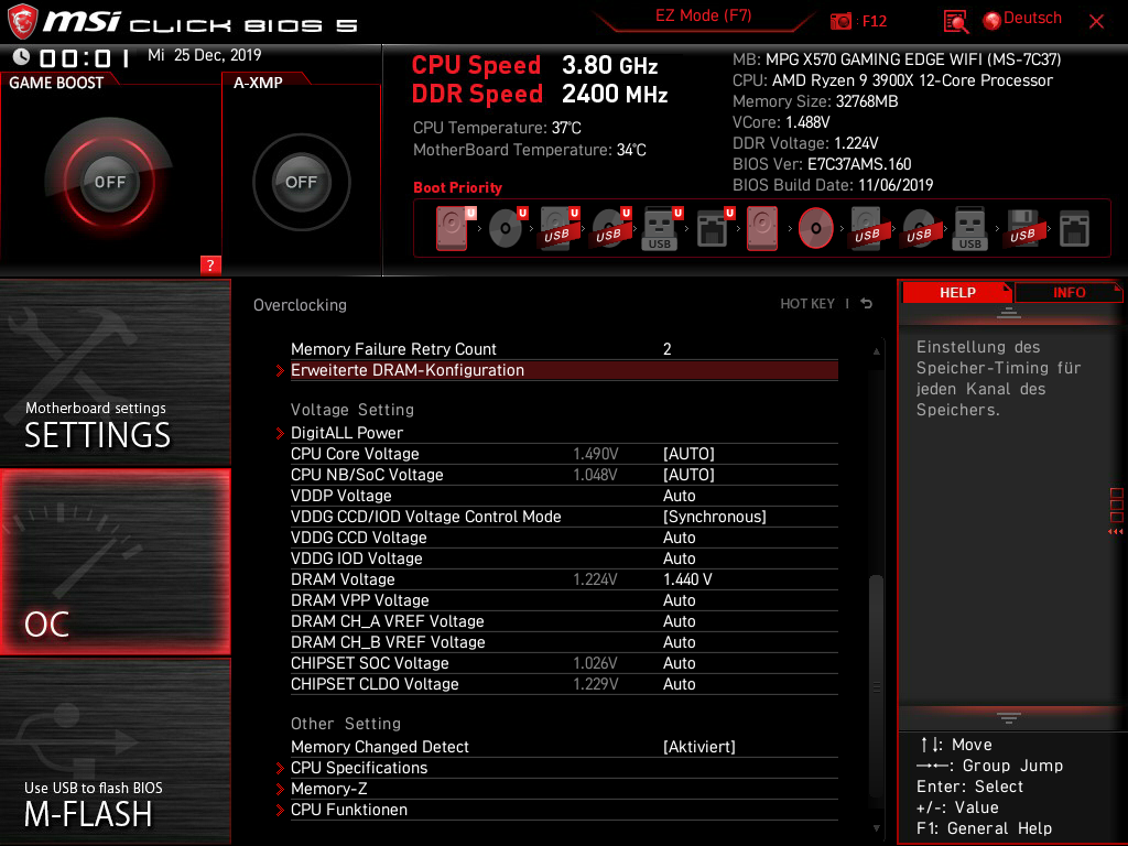

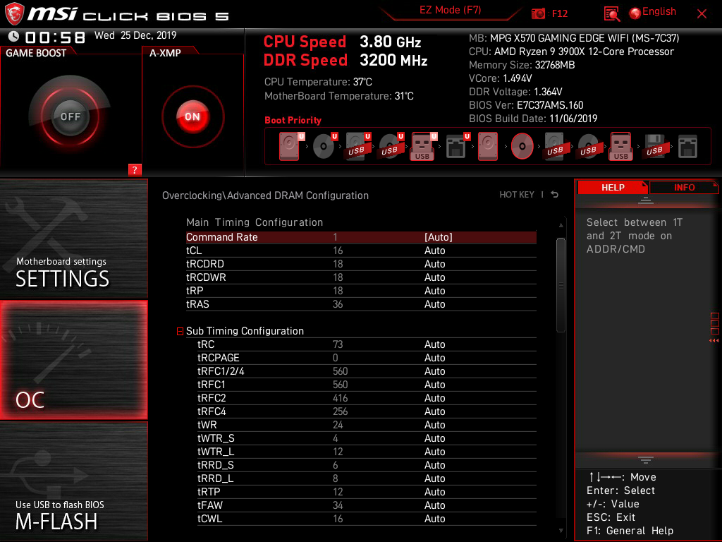

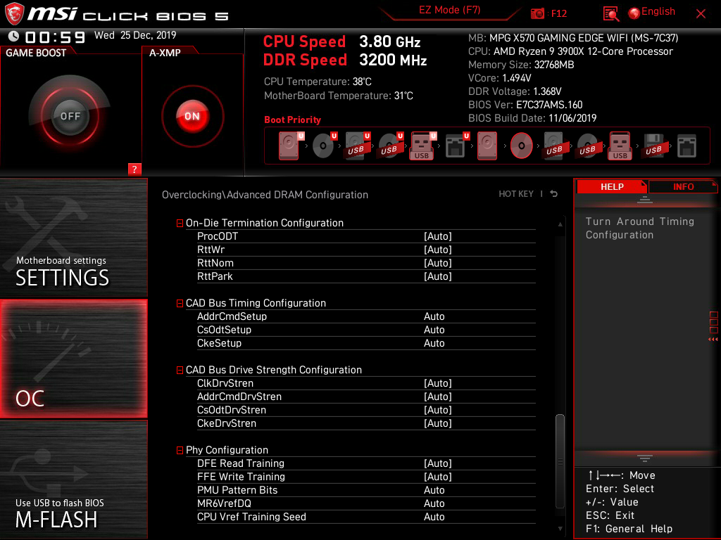

Nicht alle Werte sind zu finden, bzw. anders benannt ...
Setze ich die Werte (insbesondere Voltage Block; Misc Items + Termination Block) ein, die gemäß DRAM Calculator für 3600 vorgegeben sind, muss ich einen CMOS Reset machen, damit ich wieder ins BIOS komme, denn sonst läuft nichts. Bei vorherigen Settings hatte ich nur die DRAM Voltage aus dem Voltage Block eingestellt. Alle anderen Werte auf AUTO belassen. SOC Voltage gibt es z.B. mehrere Einstellungen u.a. auch bei CPU SOC.
Momentan ist das DRAM XMP Profil wieder geladen mit regulären Timings.
So sieht bei mir der Voltage Block aus (BILD 1);
Und die anderen Einstellungen (BILD 2-4):
Unter DRAM habe ich z.B. kein SOC Voltage.
Viele Grüße
Ja da sind doch die Optionen!
CAD Bus Drive Strengh: gibts du die 24 ein jeweils.
Bei RTTnorm=0=disabled RTTWR=3=80 RTTPark=1=240.
Die CPU NB/Soc ist die richtige. Bei mir auf 1,05.
Hatte auch Probleme damit am Anfang etwas und musste stellenweisem auch fragen, oder hab im Thema hier nach genauen Angaben gesucht :)
Vielen Dank.
Aber wo finde ich "cLDO VDDG Voltage"; cLDO VDDP Voltage"?
Viele Grüße
