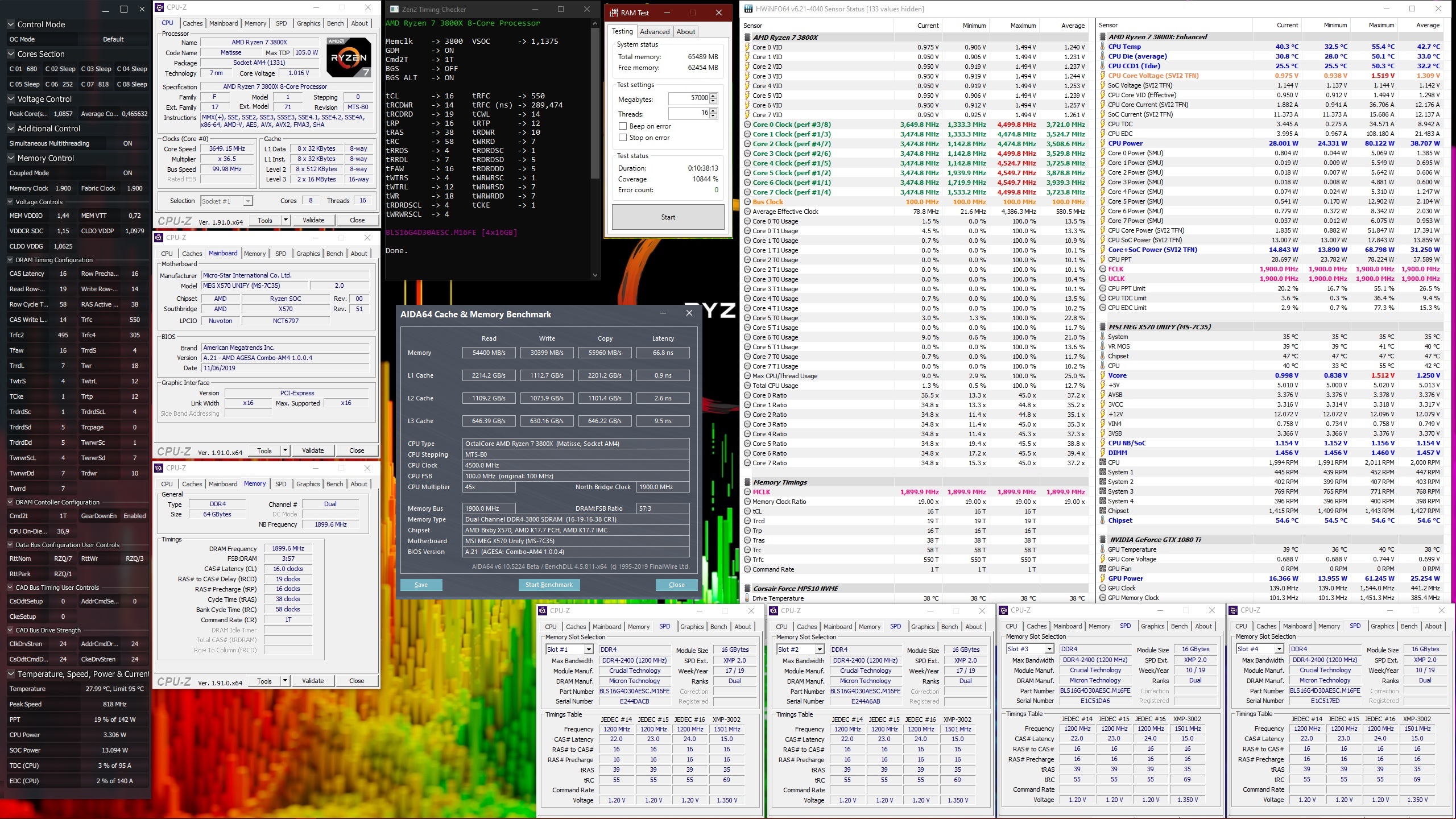

Hier das neuste Ergebnis mit 4x16GB, falls du einen Anreiz brauchst ;)
getestet wurde ohne FPU (mit geht der Test schneller, aber der Verbrauch und damit die Temps, sind dann halt auch höher)
PS:
Spannungen stimmen nicht ganz.
Eingestellt im Bios sind 1.42V Dimm
1.15 VSoC
VDDP und VDDG stehen auf Auto
Ob es im Alltag stabil ist, werde ich noch sehen, gestern jedenfalls keine Probleme gehabt.
Mal schauen wie sich das verhält mit unterschiedlichen Programmen.
Reaktionen: SVΞN, Dragonheart69 und cm87
