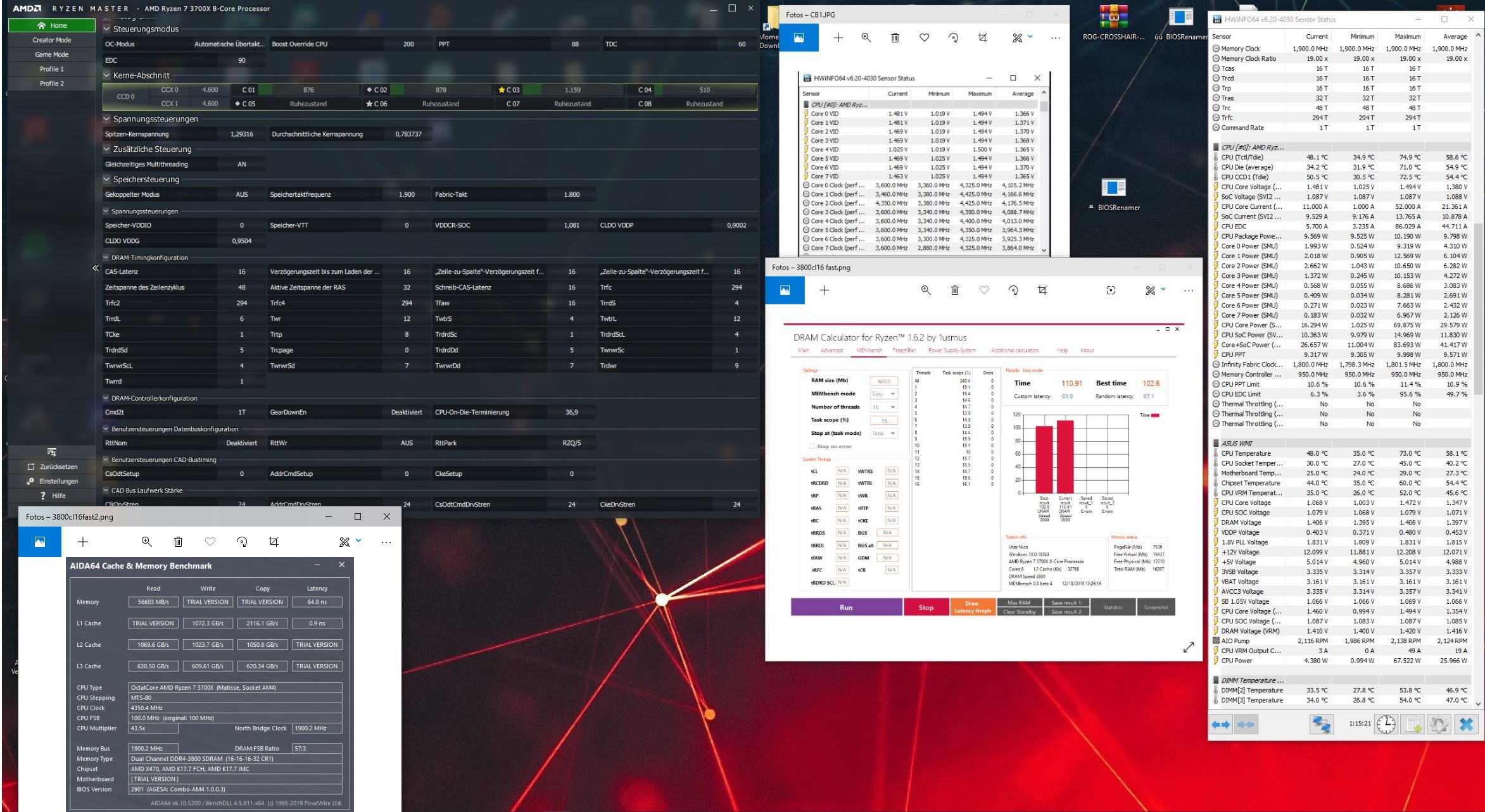

Hey Leute
da mir dieser Thread hier sehr geholfen hat wollte ich auch hier nochmal meine aktuellen Werte posten
habe zwar auch ein Thread im OC Unterforum erstellt aber vielleicht kann ich hier ja noch den einen oder anderen Tipp erhaschen
Oder vielleicht hilft es ja jemandem
Momentane Einstellungen: (3700x x470 Asus C7H GSkill FlareX 3200CL14 Bios 2901 Agesa 1003 ABBA)
1usmus Power Plan
PBO: aus
Core Performance Enhancer: Level 1
Max CPU Boost Override: +200mhz
CPPC: Enabled
CPPC Prefered Cores: Enabled
Global C state Control: Enabled
CPU Soc: 1.1v
DRAM: 1.41v
VDDG: 0.950
procODT: 36.9
RTT NOM/WR/Park: Auto
IF 1900mhz
Stabi getestet mit karhu @7000%, 45min Prime95, 1h Stunde Aida, mehrere Läufe TM5, Zocken
CB15Multi 2136 Single 204
Aida Write 30372
Aida Copy: 53894
Würde natürlich gerne noch etwas weniger Spannung testen wollen damit die Temp etwas weniger wird. Da ich nach 2h zocken ca. 54 grad auf Ram habe. Und immo besteht das Problem das sich der IF auf 1800mhz stellt und der UCLk auf 950mhz wenn ich den Rechner in ''Energie Sparen'' schicke und danach wieder hochfahre. Wenn ich danach neu starte sind die Werte wieder normal.

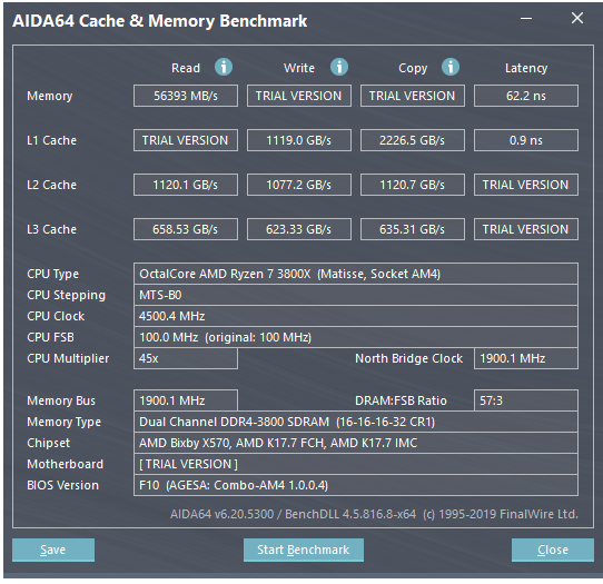

Endlich klappt der Kaltstart und 10000% Stable ist folgendes Setup auch:
Das sind 1:1 die werte aus dem DRAM Calc 3800 V1 FAST.
Ist unoptimiert logisch, aber mir reichts

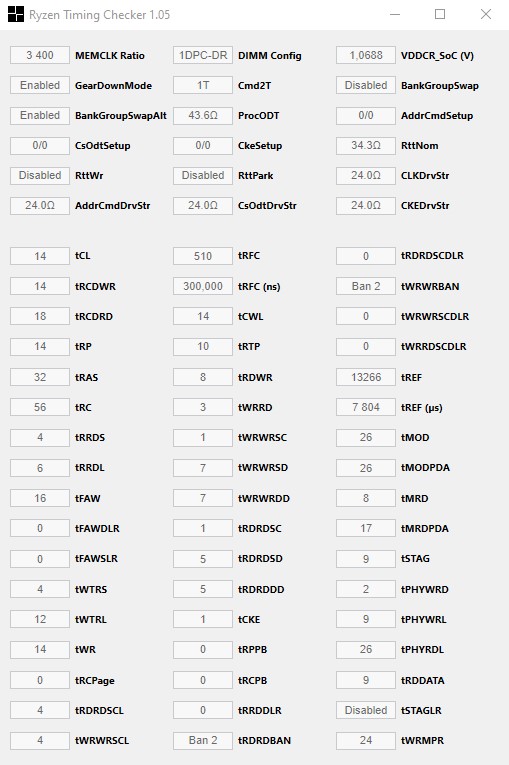

Leider habe ich ZeroCoolRiddler's lasche 3800 CL16 und 3733 CL16 timings nicht stabil zum laufen gebracht. Beim Aida64 Test kommt irgendwann ein Freeze oder Neustart. Ein Anheben vom VDIMM hat die Sache nicht verbessert und bei anderen Einstellungen bin ich zu unsicher.
Beim RAM Übertakten bin ich nicht erfahren, daher habe ich gedacht, dass ich erst einmal bei 3600 MT/s bleibe, damit ich mich nicht um das IF kümmern muss.
Hier hat es auch auf Anhieb mit den 3733 CL16 Timings geklappt.
Das wäre also:
3600 CL16, 1,38v mit
ProcODT 32
RTT 0/3/1
CADs 24-24-24-24
FCLK: 1800
BCLK: 100
und SOC 1,05v
In AC Odyssey und Anno 1800, 1440p Ultra: etwas mehr als 1% Performancezuwachs.
Bevor ich nun weitere Stabilitätstests mache: Sind die Einstellungen so überhaupt sinnvoll, oder verschenke ich noch zu viel Potential? 3600 MT/s mit bis zu 1,45v reichen mir eigentlich schon. Es muss für mich nicht die Ultra-Übertaktung sein.

Timings für eine Basis auf 3200er Niveau:
14 14 17 14 38 54 4 8 24 0 0 4 12 16 0 4 4 500 14 12 10 7 1 7 7 1 5 5 1
VSoC 1.1v
Vdimm 1.42V
ProcOdt 43.6 Ohm
RTT 7 3 1 (34,3 80 240 Ohm)
Cads 24 20 24 24
Von oben nach unten, achte aber auf die Beschreibung vom RTC
Wenn das dann 10000% Karhu oder HCI Memtest 5000% erreicht hat, dann kannst du nach und nach die tRFC erhöhen, zeitgleich den Takt auf 3400 (oder höher) versuchen
Wenn du dann Fehler mit Karhu bei unter 3000% bekommen solltest / musst du die Spannung erhöhen.
"Safe" mit den Ballistix würde ich bis zu 1.44v sagen, darüber nur mit aktiver Kühlung (ein Lüfter davor oder oben drauf)
Wenn es denn stabil sein sollte, und du auf 3466 hinaus willst, dann die Timings auf 14 14 19 14 38 58 (rest bleibt) und tRFC auf 540 setzen und erneut testen.
Finde erstmal ein Basis Setting auf dem du aufbauen kannst.
Da wäre ein 3200er Profil jedenfalls sinnvoll. Von da aus lässt es sich einfacher nach oben arbeiten, als wenn du gleich zu viel verlangst.
Und bei gen 1 sind 3200cl14 schon gar nicht so schlecht.
Also erstmal klein anfangen und sich hocharbeiten.
VSoC 1.1v
Vdimm 1.42V
ProcOdt 43.6 Ohm
Cads 24 20 24 24
