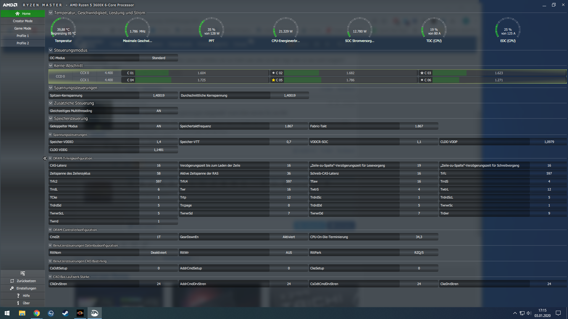

@micha` wie hast du deine spannungen eingestellt? mach bitte mal ein Pic con RM
@peterX
Hi,
VDDG und VDDP sind auf Auto.
versuch mal VDDP 0,90 VDDG 0,95 Volt. Und versuch mal ob es mit einer höheren ProcODT besser läuft, Du hast ja Dual Rank, oder? Ach ja SoC auch mal nach unten testen. :schluck:

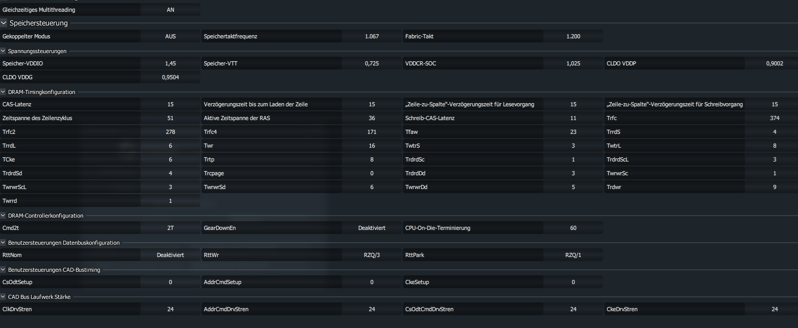

Kannst du mal einen Screen von den Timings davor und danach hier lassen?
CL15
CL14
Es kann auch zwei Tage gut gehen, mit dem XMP Profil.
Dann starte ich und die Lüfter laufen volles Rohr aber er bootet nicht.
Dann starte ich den PC neu, er bootet 3x und stellt dann die 2133 mit CL15 ein.
Vor dem BIOS Update lief es mit dem XMP problemlos.
Habt Ihr eine Idee ?

Hast du getestet was du an Nebenspannungen wirklich brauchst, und wie sind sie eingestellt?( RM)
Ach, glaube du verwechselst mich mit @micha` ;)
Ich habe die klassischen VDDG und VDDP (900 und 950) eingestellt... ich bekomme aber leider Soundprobleme mit meinem USB-Audiointerface, ne Idee welche Spannung helfen kann, wenn ich USB-Probleme habe?
Nein ich meinte schon Dich :D wie weit hattest du die Soc getestet? Bis 1,1Volt soll ja noch im Rahmen sein (meiner schimpft schon bei 1,05Volt rum)
Mach doch bitte mal nen Screen von RM
