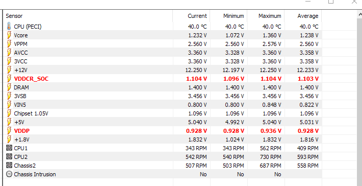

ja beides im Bios noch auf Auto
SOC = 1.1
Details von HWInfo wie folgt:
thx!
Dann versuch es bei 1900 IF mal mit 950mv-1050mv VDDG, von unten hocharbeiten. Wenn das nicht wirkt, mit der SOC 2 Schritte rauf und runter probieren.

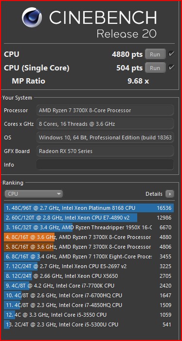

Dragonheart69 schrieb:

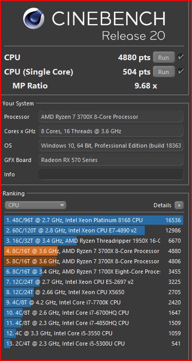

Cinebench eignet sich auch, wenn das Ergebnis sinkt, die vsoc um 1 bis 2 Stufen erhöhen. Aber auch mal darauf achten ob die Leistung bei weiterem Absenken wieder steigt...
Ich dachte CB20 hat nix mit RAM zu tun?
Habe proberweise mal den Corona-Bench laufen lassen, da mein SoC-Wert ja nicht allzu hoch ist bei 0.925V und hatte dasselbe Ergebnis mit 1.05V plus/minus 1 Sekunde.
Ich meine auch gelesen zu haben dass ein zu niedriger SoC Latenzen bei AIDA verschlimmern kann, also eventuell auch mal testen (hab auch hier keinen Unterschied gesehen).

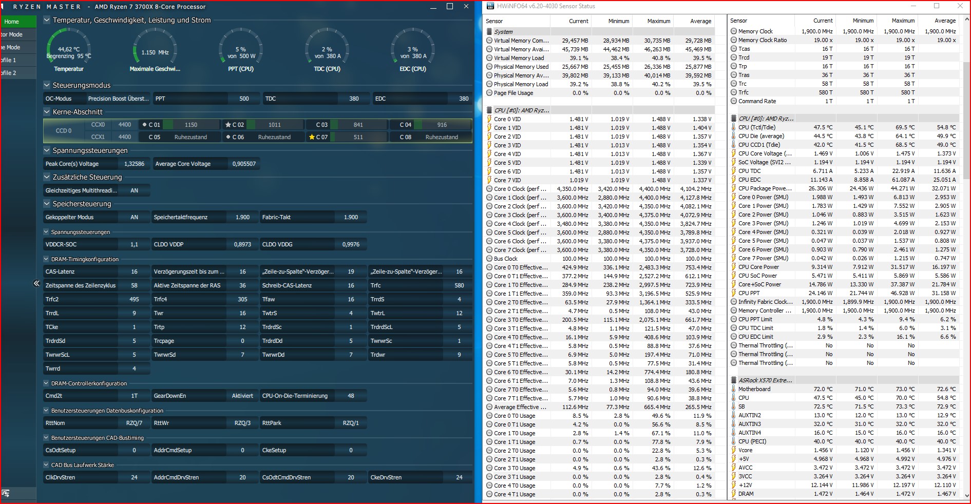

nach Erweiterung des Speichers auf 64 GB durch Einbau eines komplett neuen Satzes Riegel vor kurzem, habe ich am WE mal das Thema OC in Angriff genommen.
Sofort und anstandslos liefen die Riegel auf 3600 mit den Werten aus ZeroCoolRiddlers Empfehlung, ebenso bei 3733.
Nicht damit gebootet hat die Maschine bei 3800.

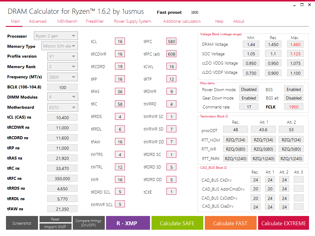

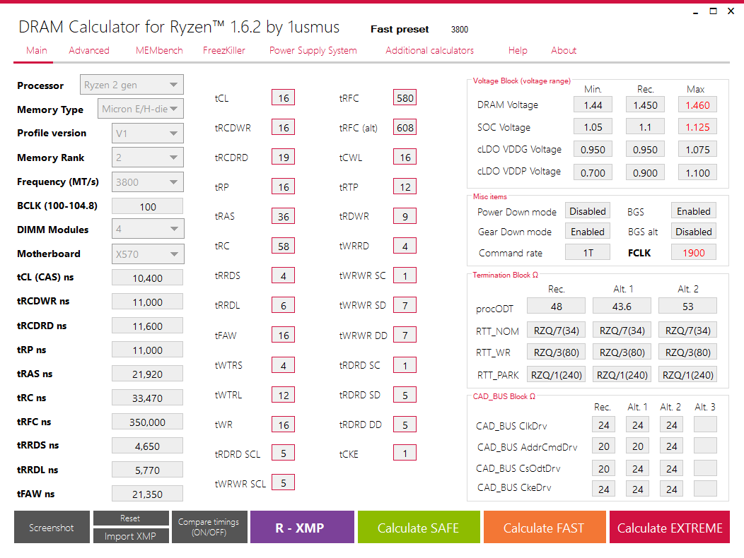

Aus Spieltrieb mal die Originalwerte des DRAM Calculators für fast preset 3800 übernommen – funktionierte auf Anhieb und läuft seit einigen Stunden ohne Mucken.
(Benchmarks hab ich nicht gefahren, nur intensiver Videos geschnitten/gerendert/konvertiert, auch mal ein Spielchen zwischendurch gestartet)

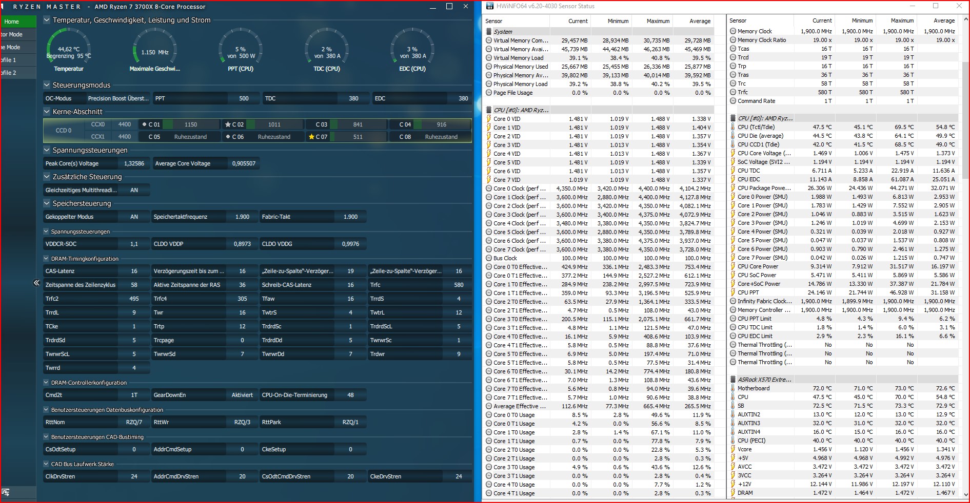

sreenshots:
