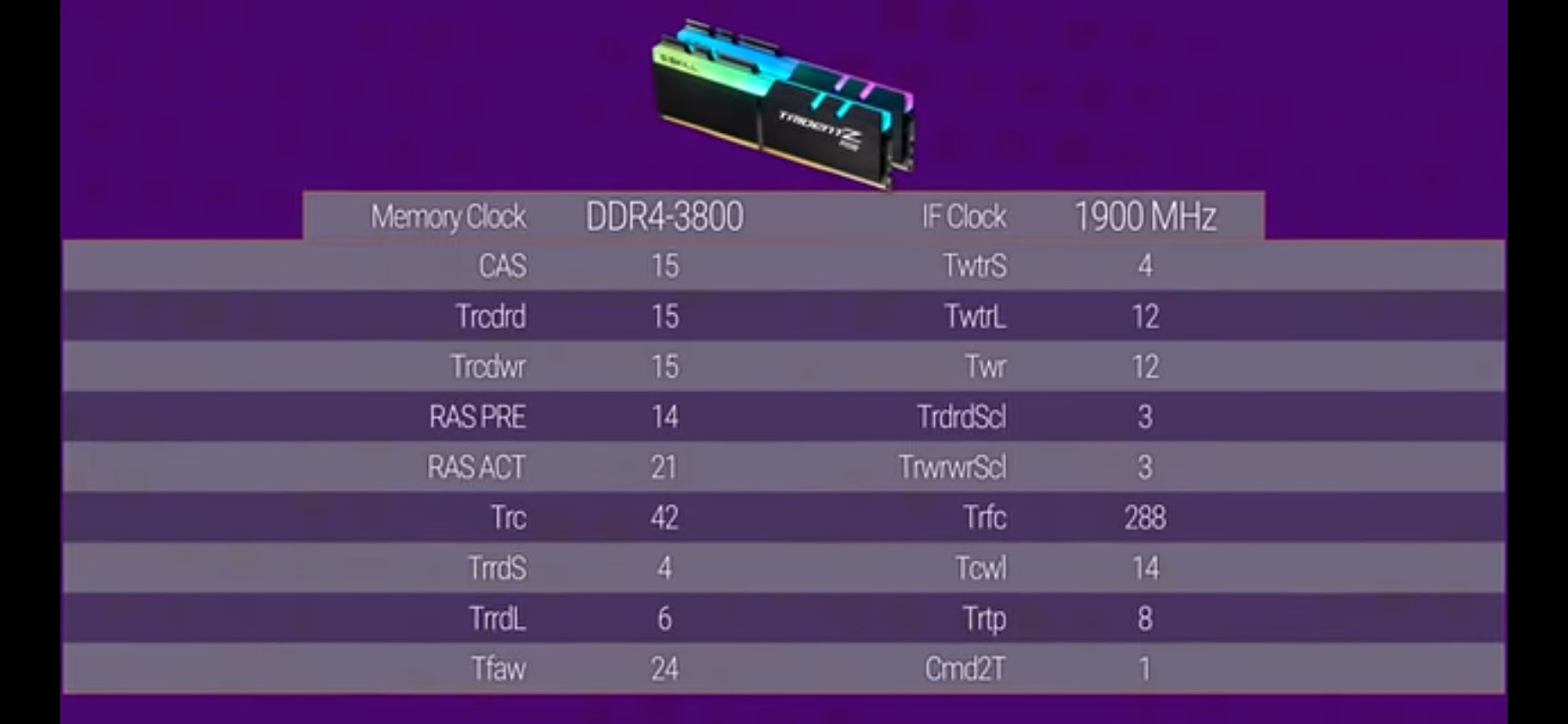

Bei LTT habe ich diese Werte hier gesehen. Die pushen den RAS ACT ja sehr extrem. Hat das große Auswirkungen?

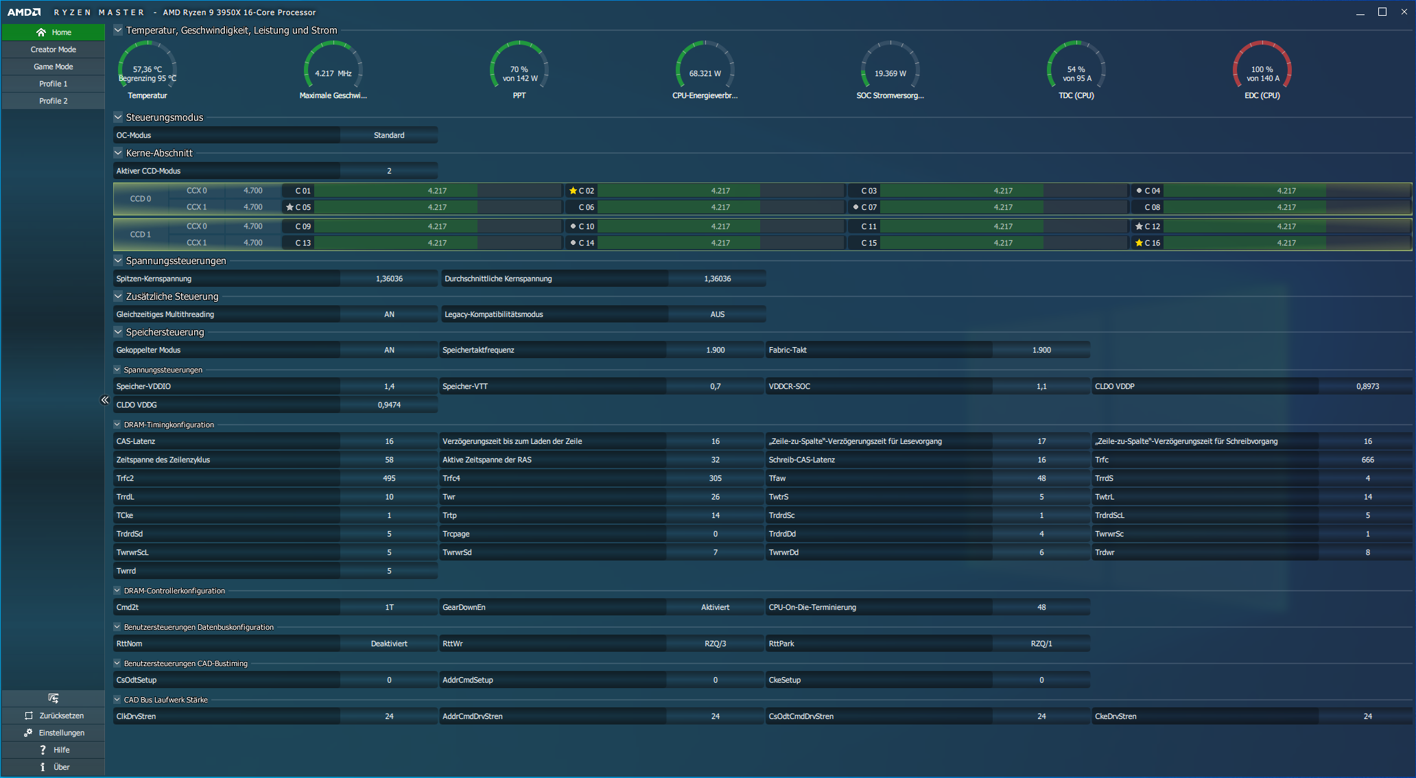

Ich habe gestern meinen 3950X bekommen... Hell of a CPU! ... und die läuft seit heute Nacht mit 1900er Fabrictakt, aktuell läuft karhu im Test mit eingestellten Haupttimings ohne Sekundärtimings, bin gespannt was da noch so geht...

ah ja ok, wusste ich nicht. Bei dein Trc und Trfc sollte noch so einiges gehen.(Samsung B Die?)
Deine Scl werte vieleicht mal noch mit 4 oder 3 Testen, das bringt auch noch was.(wobei 3 schon deutlich mehr Spannung braucht)
Wie gesagt, Sekundärtimings folgen noch, Problem mit der SoC war, dass mein USB-Audiointerface die Verbindung verlor, erst ab 1,1V war das weg... leider hatte keine andere Spannung hier geholfen...
Und ja, ist ein GSkill Samsung B-Die Kit (4000CL19), ab nächste Woche fahre ich Vollbestückung mit 64 GB, dann wird es interessant, ob die 3800 auch da noch laufen...
